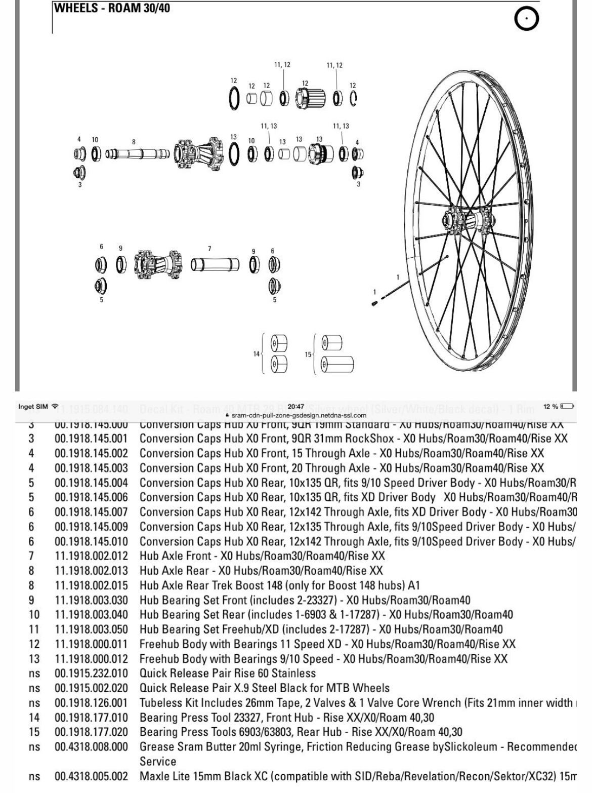

Jag är på jakt efter nya lager till både fram och baknav, men min totala okunskap gör att jag hellre dubbelkollar med proffsen här än beställer fel i onödan.
Jag har Sram Roam 30 både bak och fram, och jag har hittat rätt för fram. Jag är dock lite osäker på det bakre lagret som enligt verkstad ska heta 63803D28.
Nedan länkar jag till något som onekligen ser ut att passa samt en bild på delarna i navet.
Till min fråga - funkar de jag länkat? Samt ”räcker” de två som ingår, dvs 1x 63803 och 1x 6903 eller saknas något???‍♂️

Koden är den jag skrev ovan, 63803D28, vilket verkar överensstämma med de jag länkat till. Dock osäker om jag behöver två par av de som säljs då det är två olika ”koder” i beskrivningen.
Har ringt runt till lite olika grossister men utan större framgång tyvärr, de enda som kunde få hem var för grovt överpris samt lång leverans.

Du har nog fel kod. Behöver inte köpa från en cykel butik. Ta isär och titta vad som står på gummi packningen på lagret.
En nybörjare behöver hjälp med nya lager
Varför tror du det? Kollar man nedan ser det onekligen ut att vara rätt kod
