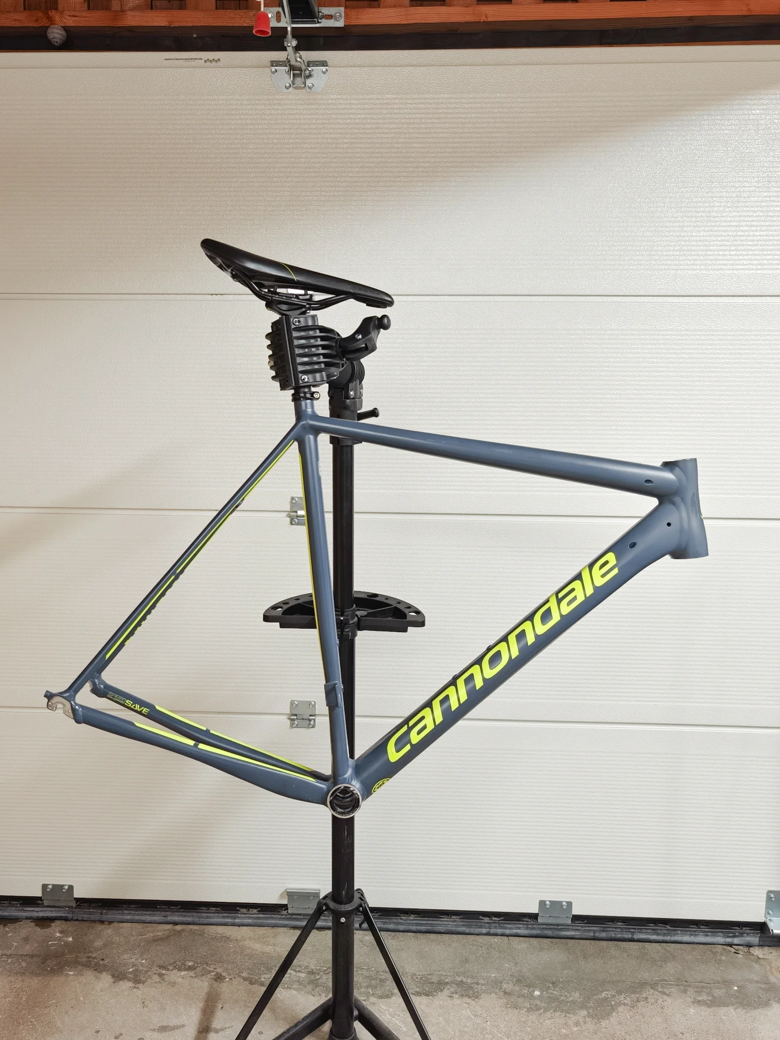

Det hela började med ett scrollande bland annonser på frukostrasten. Lite sugen är man ju på någon billig slit o släng cykel man vågar slänga på bussens cykelställ och så vidare. Jag drar mig för att hänga mina kolfiber hojar där. Det dök upp en CAAD12, typ i min storlek, med Shimano 105 11 delat, typ 10 mil bort bara, rätt hemsk färg men det går ju att göra något åt.
Efter lite konversation med säljaren så va det bara frugan att övertala. Jag cyklade (såklart 🚴‍♂️) förbi Willys påvägen hem, köpte rosor, choklad och vindruvor. Kom hem med ett stort leende bla bla bla. Ställer frågan om typ en till cykel skulle få plats, innan hon hinner säga något svarar dottern på snart 2 år, JAA! Det va inte mycket att diskutera 😁
En halvtimme senare sitter jag i bilen påväg till Norrköping, det blir affär och här hänger nu ramen. Renplockad på komponenter och dags att sätta sandpappret i rörelse. Tanken är råa matrial, bort med färg på ram o gaffel, kanske lämpligt att lägga klarlack på gaffeln och sadelstolpen som ska slipas till rå kolfiber. Osäker på om jag ska skippa dekaler helt eller beställa nya, det får bli ett senare beslut. Här ska inget stressas fram 🙃
Jag kan uppskatta formerna på denna ram, horisontellt överrör (ramen hänger snett), den klassiska siluetten utan låga sadelstag samt de simpla mekaniska broms och växelsystemet som inte ska dras igenom styrlagret.
Tar gärna emot idéer, tips o tankar om detta bygge. Trevlig sommar!

Nej nej nej! Inte bort med den där färgen! Det där är en klassisk ram ju, och originalfärgen är fräck. Vänta tills du ägt den ett tag innan du gör något så drastiskt. Blir det en slit och släng-cykel kan du ju iallafall vänta tills den börjar få fula repor och sånt innan du målar om. I övrigt är det bara att gratulera till en klok dotter och ett klokt köp!

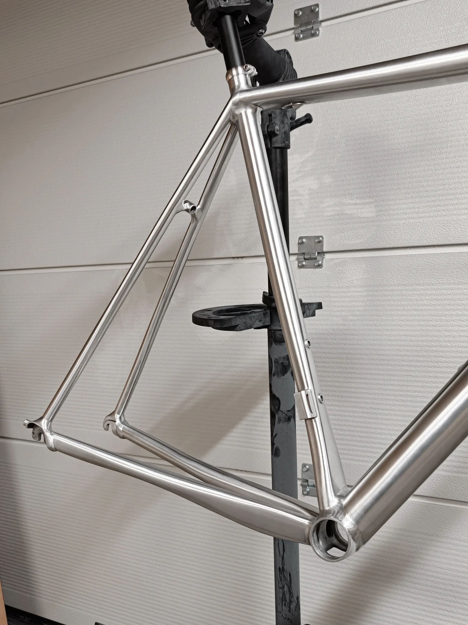

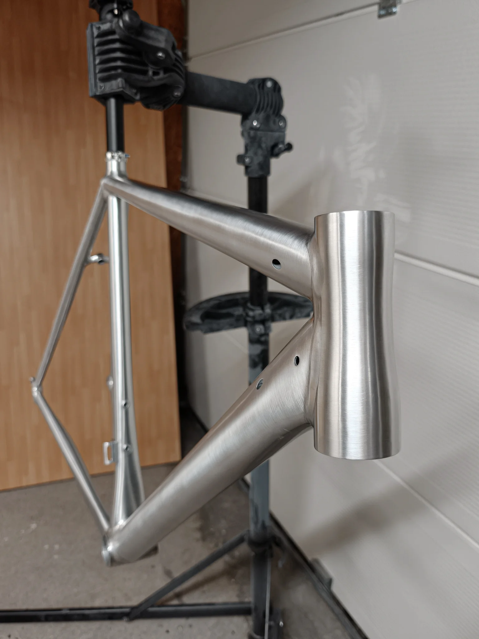

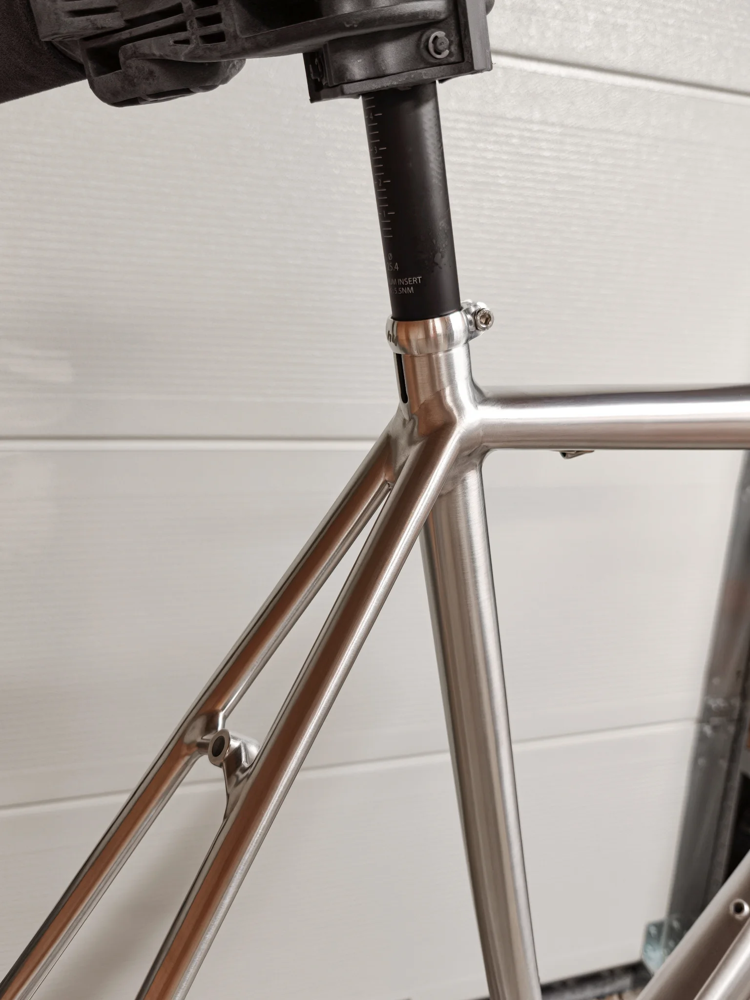

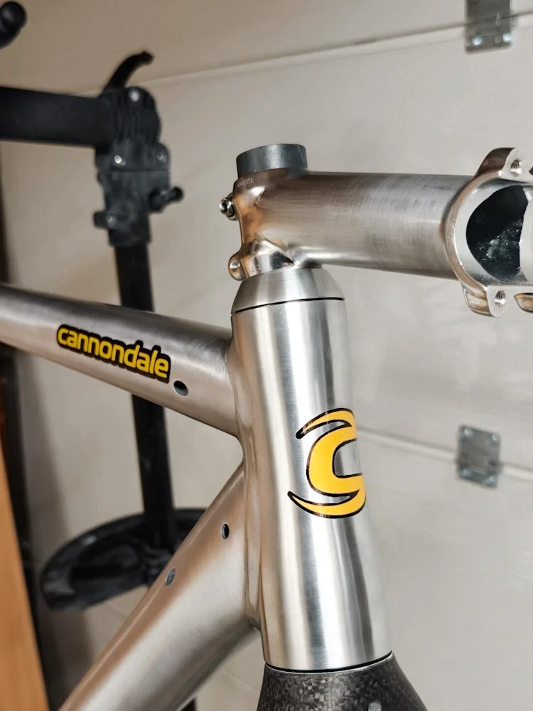

Ramen börjar likna något, bestämmde mig för en borstad aluminium finish, avslutat med en fin scotch brite och sedan blir det hårdvax. Gula Cannondale dekaler hade nog gjort sig bra, den där lite varmare gula från tidiga Cannondale, kanske bara någon liten på överröret som dom nyare eller vad tycker ni?

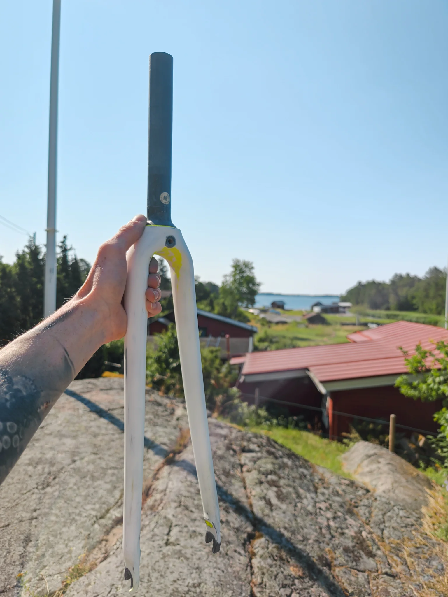

Gaffeln är jag lite inne på sidenmatt klarlack för att inte ge för stor kontrast mot det något matta aluminiumet.

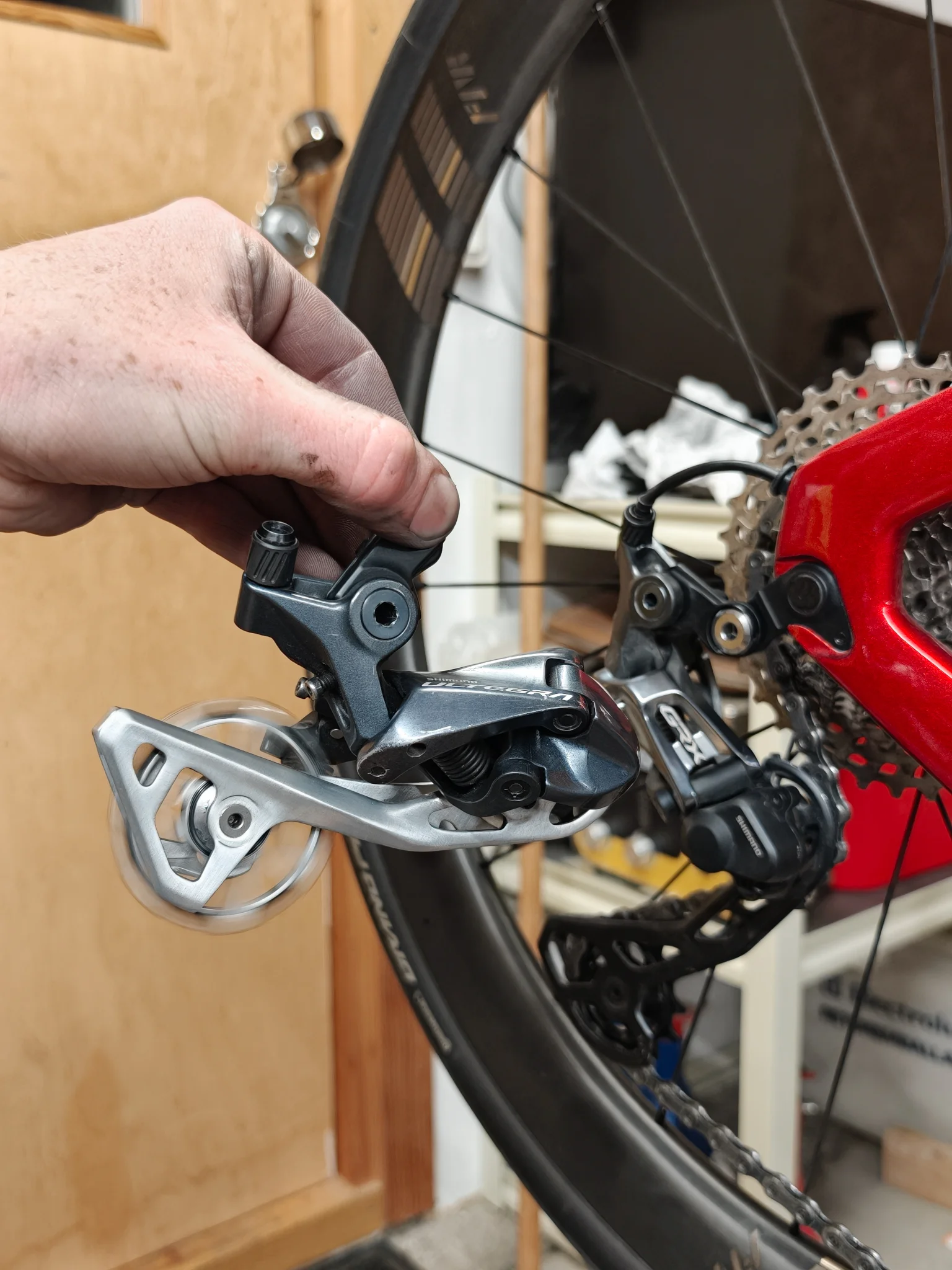

Hade en GRX bakväxel över som monterades på min aerobike då jag kör lite lätt gravel med den, fick då en Ultegra bakväxel över som fick sig en service och så råkade färgen på cagen slipas bort när den ändå va isär. Ett gammalt överdimensionerat pulley wheel som säkert kostar mer watt än det ger, ser ju iallafall lite roligt ut men kanske byts ut senare. Fulare bakväxel har jag ju sett 🙂

Monterat lite billiga dekaler från kina för att få en bild av något jag hade i tanken, kan något sånt här funka? Vill självklart fixa vettigare dekaler när jag väl vet vad jag ska ha.
Även svarvat till en dust cap, hittade inget jag gillade att köpa och original va för hög. Den här blev 12 mm och passar ramens formen bra tycker jag.

Men, den var ju ännu snyggare i sin original gråa lack!

Svinläckert. Imponerad av att du har fått så jämnt borstad finish på något så oregelbundet och svårslipat som en cykelram.
Har nyss roat mig med att polera en styrstam och ett par vevar, jag glömmer alltid bort hyr mycket arbete som krävs för att det ska bli bra när man polerar aluminium. Att få den där finishen på en hel ram måste vara ett jävla slit.

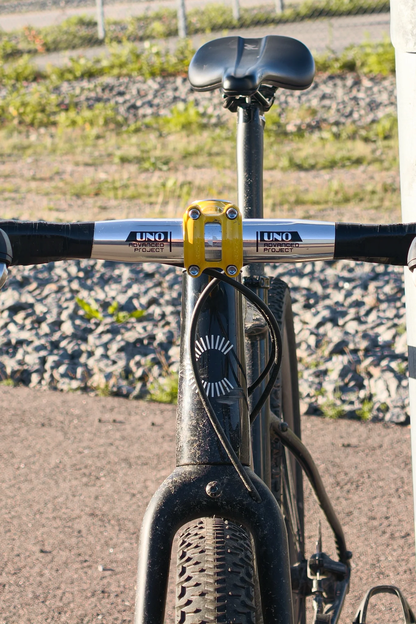

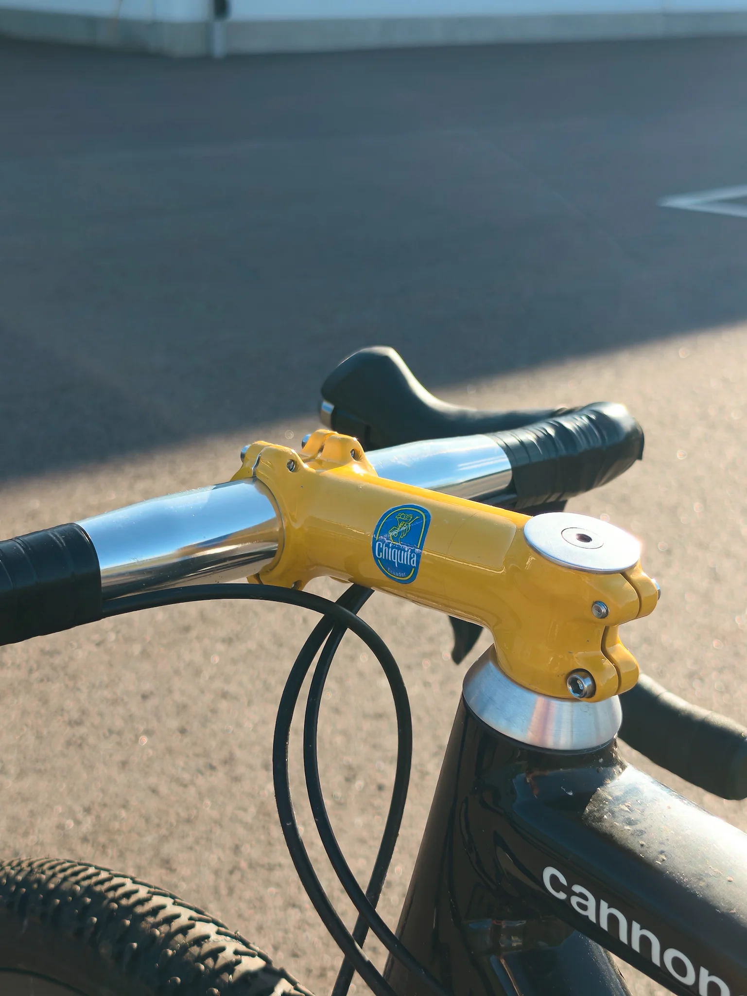

Jag är något trött på att slipa så är kluven vad jag ska göra med styrstammen, jag har ju börjat slipa på den så nu ser den ut som skit. Kanske ge den och sadelstolpen en gul lackering för att bryta av lite? Styret är sedan polerat med någon klarlack från fabrik.

Läser du högre upp i tråden så vaxas ramen, men gaffel och det som eventuellt ska lackas gult bör klarlackas med 2k lack
