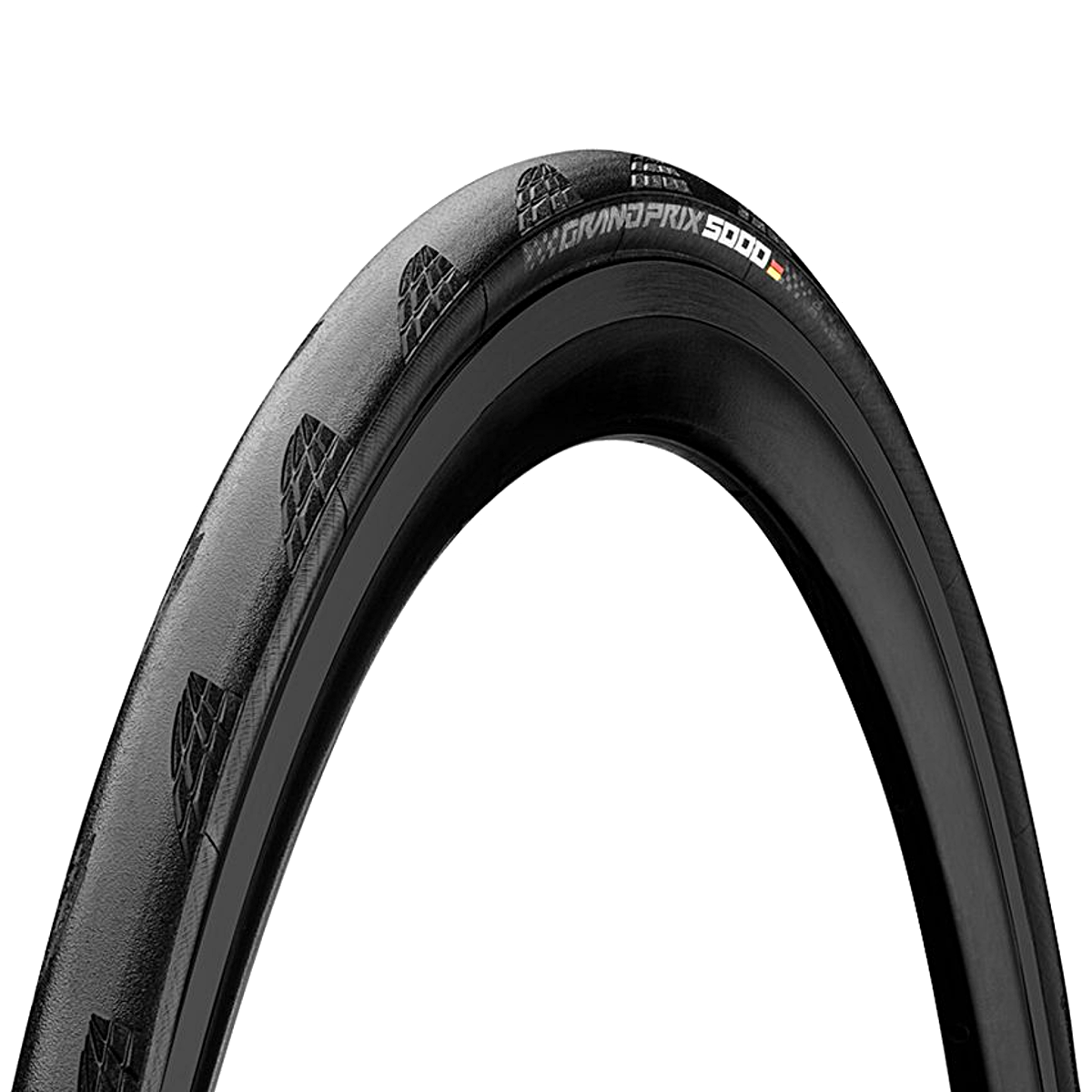

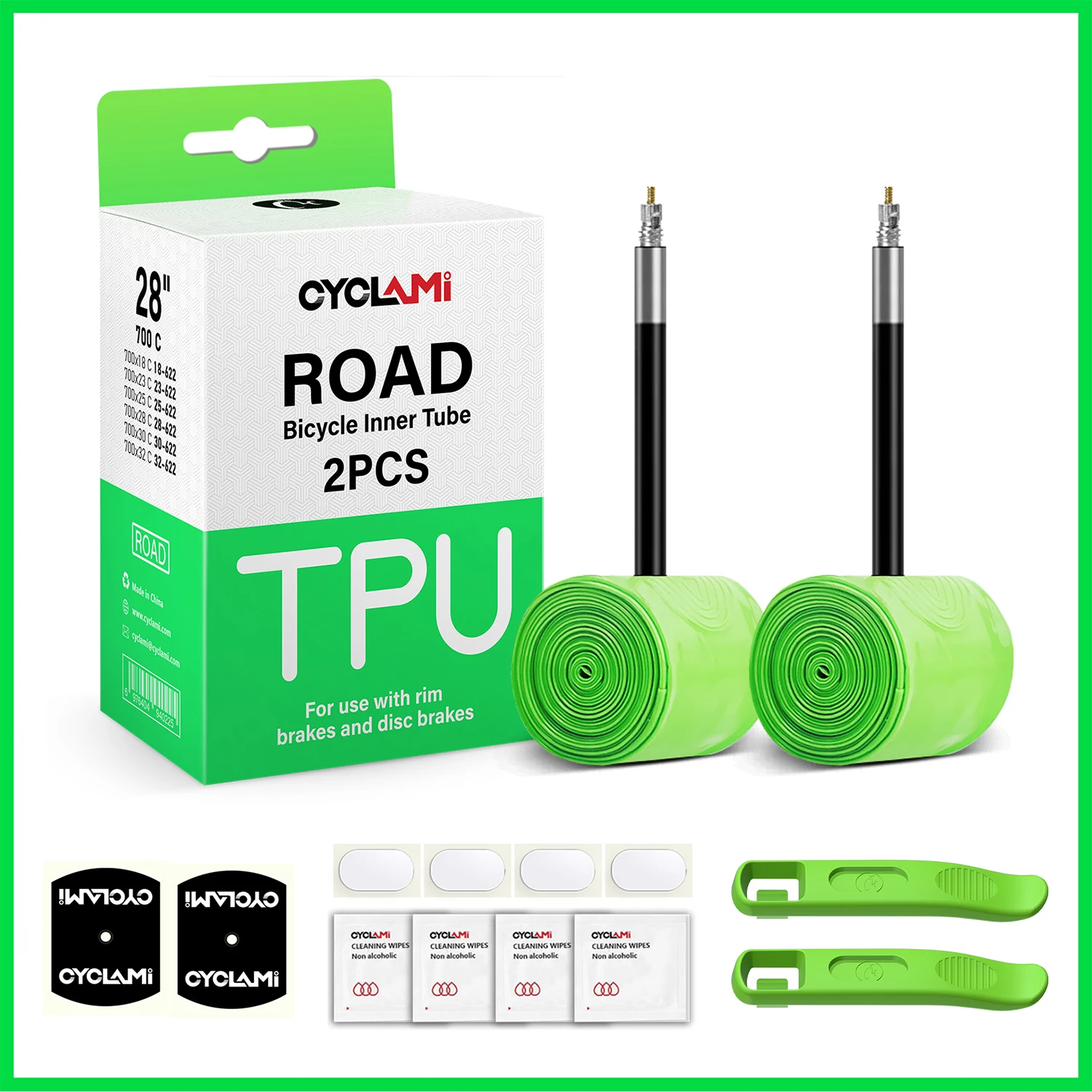

Uppgradera din nuvarande cykel för några tusen istället, gratis fart kan fås med snabba däck och slanglöst/TPU-slangar.

Måste inte va tubeless även om det kan va najs. Schwalbe durano är inga bra snabba däck, släng på ett par gp5000 lr liknande med tpu-slang så ska du få se. Dyra starka bra lampor fram o bak tycker jag är fint om man vill spendera lite, och några premiumplagg typ goretex osv gör jättemycket, speciellt på hösten när vädret kan vara som det brukar vara. Kolfiberstyre sparar lite vikt och vissa tycker dom tar vibrationer bättre, men märkte själv ärligt ingen skillnad, men så kör man ju mer tjockaste gelelindan som gick att hitta.
Ok. Men kanske smalare däck till GP. Idag har jag 32”

Jag antar att du menar 32mm när du skriver 32"?
Om den enda skillnaden är bredden är ett bredare däck bättre, det rullar lättare och eftersom du kan ha lägre tryck är det även komfortablare, det slits även långsammare
Skillnaden mellan 30 och 32mm däck är såpass lite att eftersom du får plats med 32mm bör du välja det. Ett riktigt bra 32mm däck som många gillar och använder är Continental GP 5000, det finns i olika versioner för slang och slanglöst. Den för slang är billigare och även lättare (inkl en lätt slang), det kostar 478,22 SEK här
TPU-slangar är billigast att köpa direkt från Kina, jag har tex köpt från Ali Express för ~50SEK/slang

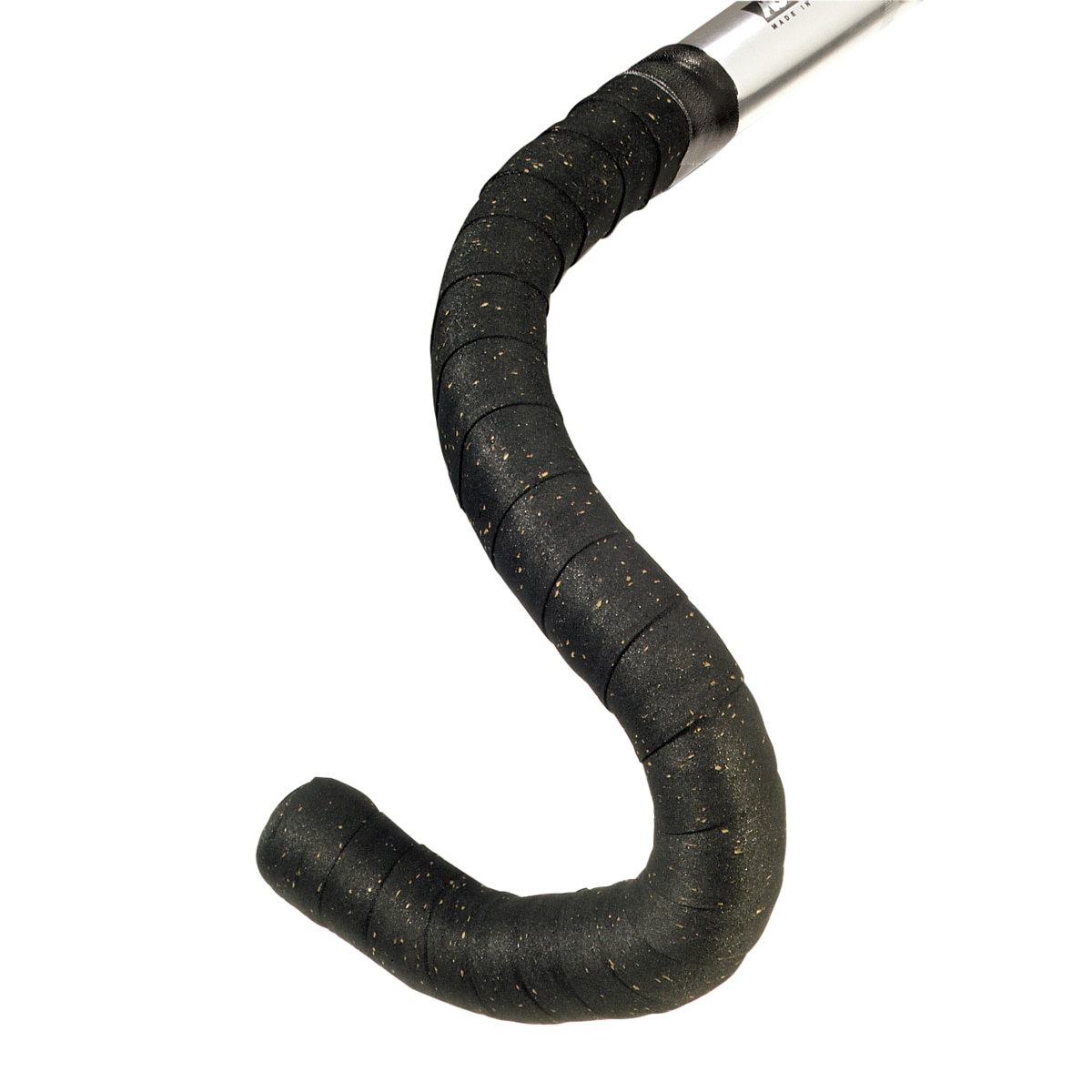

Kolfiberstyre KAN spara vikt, men som alltid är materialet underordnat konstruktion och tillverkning.

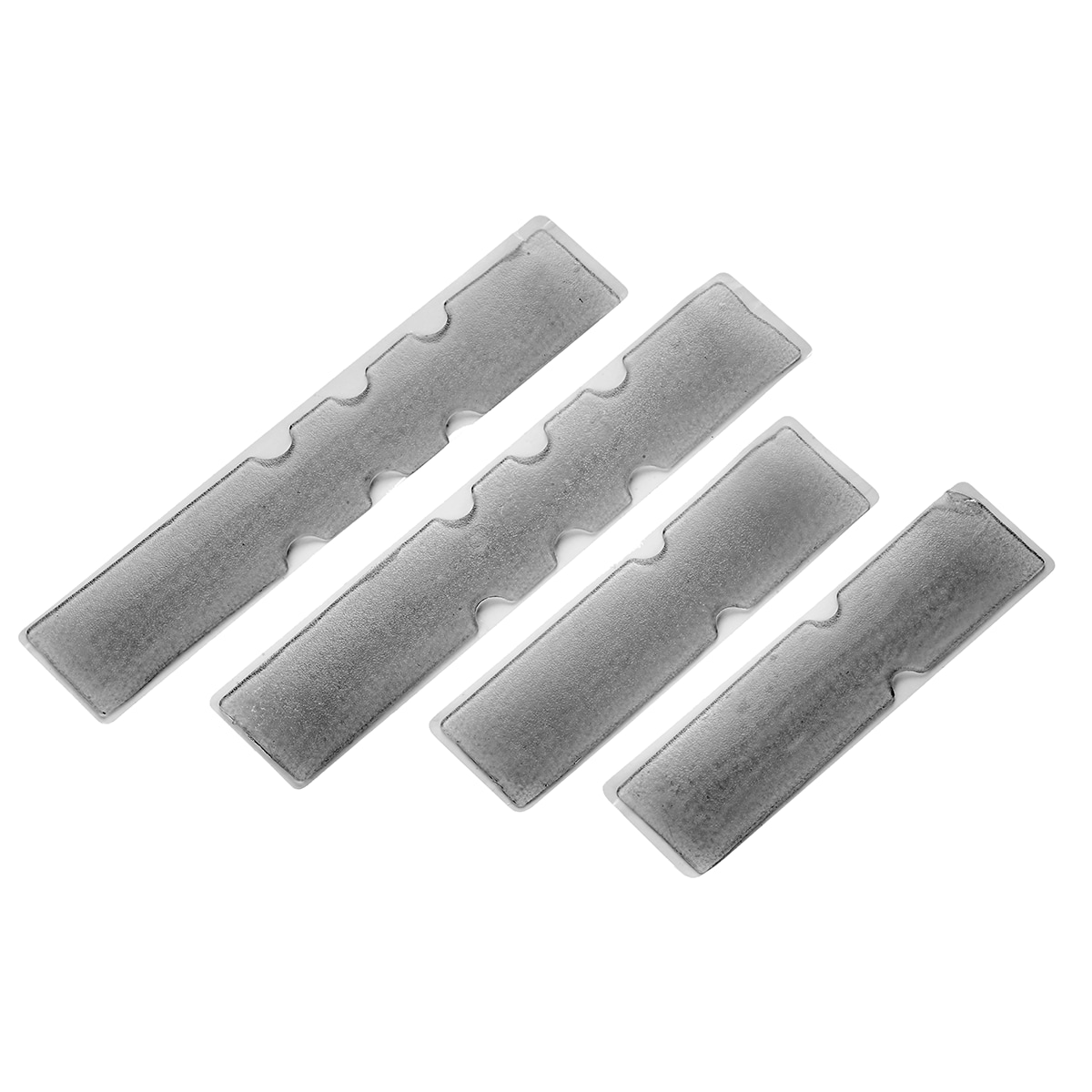

Även för mig är det styrlindan som har gjort störst skillnad, det finns även vibrationsdämpande kuddar att lägga mellan styre och linda

För de enstaka skogsvägar som nämns i OP är Continental Grand Prix 5000 AS TR mer lämpliga än Continental Grand Prix 5000 som nämnts ovan i tråden.
Även fast man inte kör tubeless så är dom bättre?
Nja, den stora skillnaden mellan GP5k och GP5kAS TR är de senare är bättre punkteringsskyddade och för slanglöst, det gör dem även stummare, trögare och tyngre(>150g för två jmf slang) och även dyrare (>222SEK/däck)
Dessutom behöver man inte bättre punkteringsskydd för skogsvägar utan där punkteringsskyddet gör störst skillnad är ffa i städer på blöta cykelbanor med mkt krossat glas.

Och det bör funka med dessa om jag kör 32mm däck?
Eller är det mer Safe att köra 23–35C?
Jag vet inte
Men som jag har skrivit tidigare
Om inte priset verkar bra nu är det så att AliE (+ säkert "alla" andra) har bra koll på kakorna
dvs är man inloggad och söker på "TPU tube" + är inne och klickar runt några ggr
brukar det ganska snabbt dyka upp ännu bättre erbjudanden.
