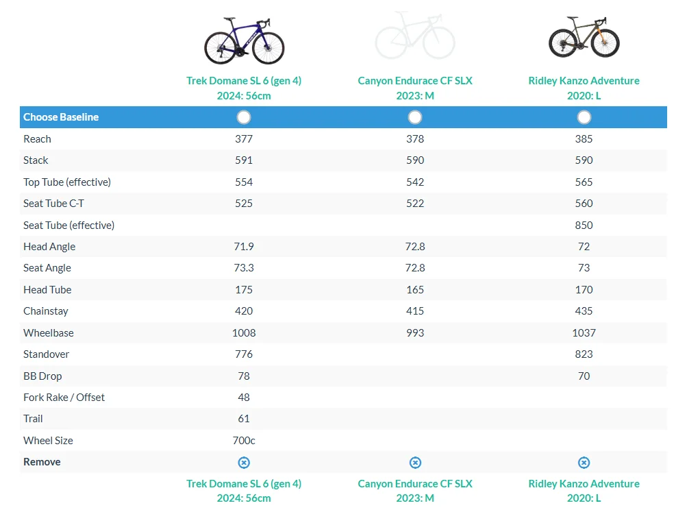

Vad blir skillnaden i hur man upplever cyklingen när man jämför endurance racers med gravel bikes med likartad storlek i termer av stack och reach? Geometrin skiljer i vissa avseenden. För att förenkla jämförelsen antar att vi att samma hjuluppsättning sitter på alla cyklar. Vad kommer då att främst att påverka upplevelsen och hur?
I bilden nedan har jag tagit fram cyklar som har ungefär samma stack och reach. Den som har "snällast" stack och reach, dvs Trek Domane, är längst till vänster och Ridley som har den "tuffaste" stacken och reachen är längst till höger.
@bigmollo - om du har hunnit att cykla mer med din Kanzo borde du sitta inne med en del av svaret.
Endurance racer vs gravelbike - skillnad i cykelupplevelse?
Jag tror att du inte kommer att märka nån skillnad. Skillnader i stack och reach är några mm. Styrrörvinkel och fork take känns mest, men 0,9 grad är inte mycket. Jag känner inte att min nyaste lvgcykel med 72 styrar trögare än den innan med 73 grad.
Kedjestaglängd skiljer sig mest. Jag gillar kort, men betvivlar om du (och jag) skulle känna skillnaden där.
Inte bara mest reach, utan längst ETT också. Så antar att den kommer med väldigt kort stam. Lång hjulbas och kedjestag tyder på en stabil hoj. Synd att rake/Trail inte är med så man kan få ett hum hur den är i styrning, men skulle anta det är kompenserat för hjulbas och upplevs som kvick ändå.
Men tbh ser det ut som en bikepacking hoj snarare än gravel race.
Jämför domane och checkmate tex.

@Berk och @Raggamuffin - kan ni enas om 3 cm skillnad i hjulbas är avgörande eller inte?
För att komma med lite egen input så har jag en Scott racer och en Focus CX. Jag har tyvärr inte geometriuppgifter för dem tillgängliga nu, men jag har för mig att de var förvånansvärt lika. Gaffelvinkel och hjulbas var om jag minns rätt det som skiljde mest (förutom däckdimension 23 vs 35 mm). Focusen kändes mycket sävligare på asfalt.
Edit: racern är en traditionell racer (ej komfortracer).

Ja det är synd att vissa uppgifter saknas.
Jag antar att du refererar till Ridleyn. Nej den kom med (minst) 100 mm styrstam. Kan du utveckla hur du menar att den mer ser ut som en bike packing hoj är gravel race? Den har fästen mm som indikerar att den mer är tänkt för bike packing, men jag är ute efter jämförelsen med endurance racers.

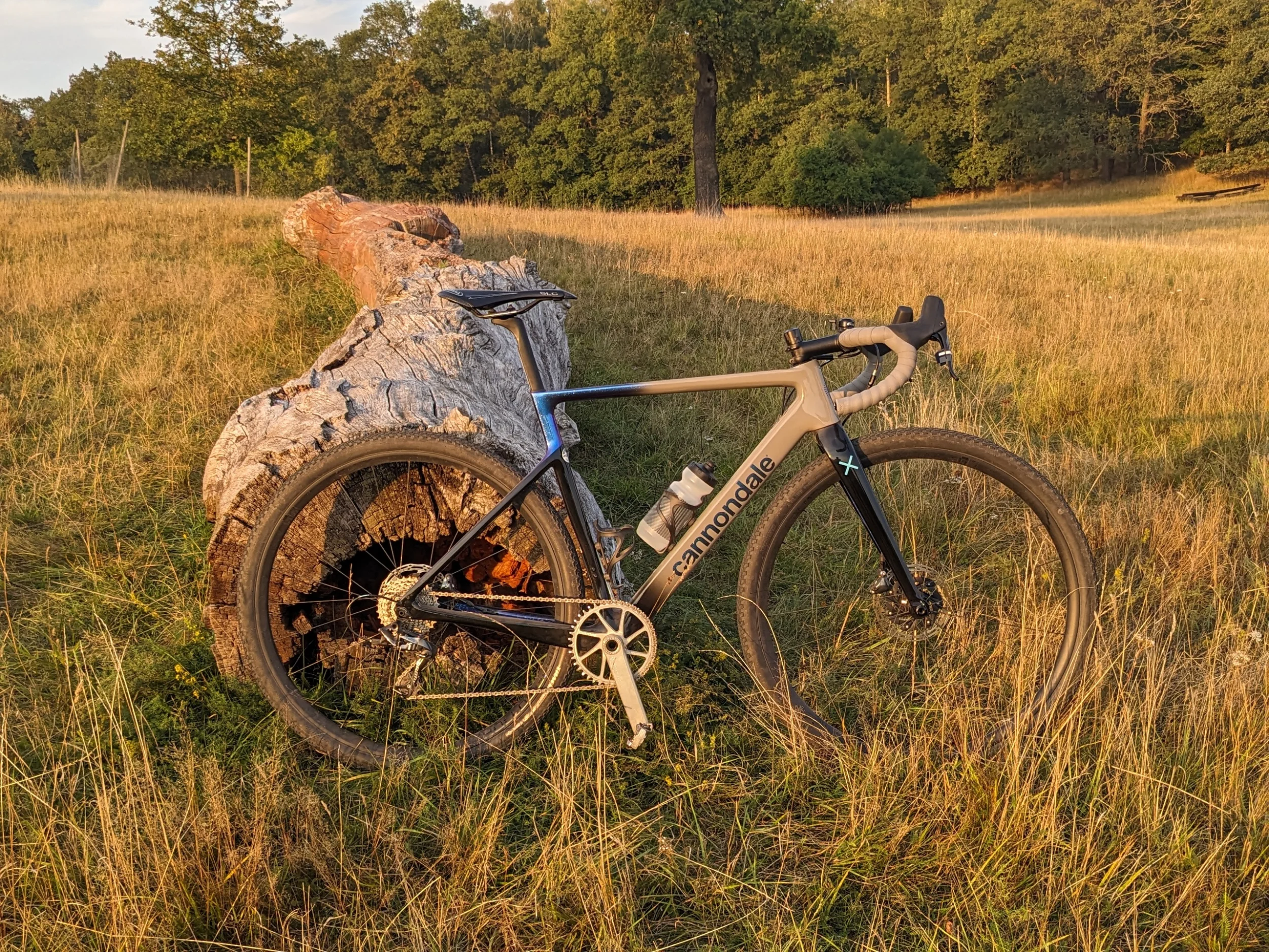

Vilken gruscykel har du?
Visa bilaga 750397
Tack! Kikade på den modellen. Den var med i finalen, när jag valde gruscykel.

Kul att tråden fick liv igen och tack för bra inspel!
Det jag vill förstå är om jag kan sluta fundera på att köpa en komfortracer när jag har två gravelcyklar med en geometri som är snarlik komfortracers som tex Trek Domane och Canyon Endurace (se inlägg #1 före geometritabell). Jag har köpt en Ridley Kanzo Adventure och en White GX Interceptor, men har inte cyklat på dem ännu. Geometrin för dessa är identisk och bygger på Carbonda CFR696, men de är inte helt identiska då bl.a. dimensionen på bakstagen skiljer sig åt.
Om vi bortser från utväxlingen, skulle då någon av dem kunna funka bra som endurance-racer om man monterar racerdäck och ev andra mer landsvägsanpassade hjul? Notera ordet bra, att de kan funka dugligt är jag ganska övertygad om. Som @glitch är inne på så tror jag att faktisk fartskillnad är liten. Återstår frågan om själva upplevelsen, det är ju trots allt den som ger cykelglädjen.
Det slog mig plötsligt att @Steel is Real som Carbonda CFR696-cyklist kanske har bra input.
Det jag gillar med Kanzon och Interceptorn är att de inte har en idiotisk dragning av vajer och bromsslangar genom styrhuvudet, vilket verkar vara standard på "finare" endurance-cyklar. Det tar emot att köpa något som jag tycker är en riktig skitkonstruktion.

Alltså jag har också en Carbonda - jämförelsevis har Domane bland annat mer BB drop och rätt mycket kortare hjulbas - något som kommer få den att kännas livligare.
Carbondan är det absolut inget fel på, men den är mer trygg transport än livligt och sprättigt på landsväg :)

Jag skulle säga att du kan välja vilken du vill av de två. Båda kommer bli prima som långcyklahoj eller gravel. Testa en av dem på långturer i sommar. Sen kan du klura på vad du skulle behöva köpa nytt. Jag hade gärna haft tvådelat fram.

Kan du förtydliga vad du menar med "vilken du vill av de två". Syftar du på Domanen och Endurace eller Kanzo och Interceptor? Jag antar det senare eftersom du skriver "eller gravel" och att jag ska testa på långtur.
För landsväg är tvådelat fram är en självklarhet för mig. Har inte kollat än om GRX går att köra med tex 50-34, men om någon redan sitter med svaret så tar jag tacksamt emot det.
