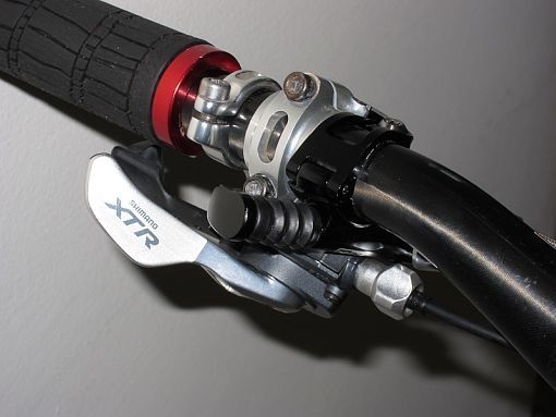

Verkar funka för andra;)

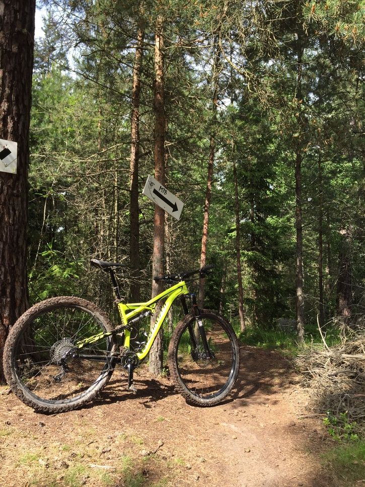

Min stig/enduro kompis....som funkar till allt för min del, helnöjd haft den i drygt en månad, hitills inget att anmärka på?
Specialized Camber Evo 2015
-Rockshox Reba Gaffel 120 mm (vill uppgradera till en Pike ?)
-Bakdämp Fox 120 mm
-X9 bakväxel, X7 framväxel
-Command Post

Jag har kört Reverb högerreglage på vänstersidan undertill (där man har framväxelreglaget om man fortfarande envisas med det) i flera år, tycker det är vida överlägset att ha det på ovansidan styret. Kommer man på lite sent att man ska sänka, när man väl är inne i stöket/branten går det inte att släppa tummen från styret och före den ovansidan. Försök gärna får ni se, det går liksom inte att ta loss tummen. Men det funkar utmärkt att trycka till på undersidan. Alltså är det överlägset funktionsmässigt, såväl som skyddsmässigt vid en krasch.
Slutsats: ska du köra Reverb på vänstersidan köp ett höger-reglage.
