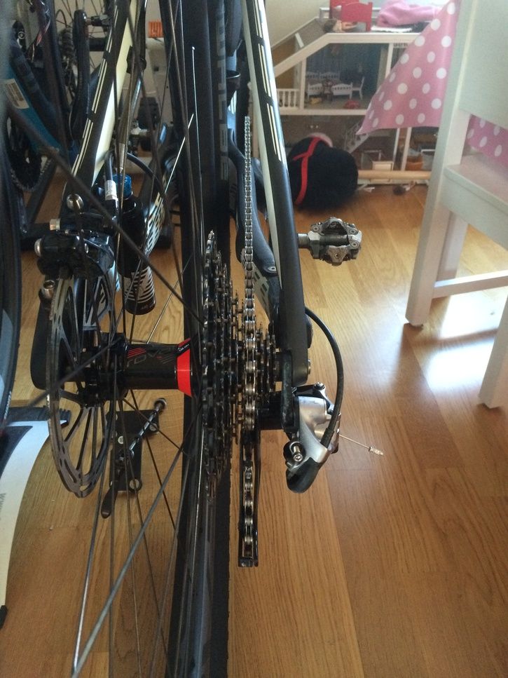

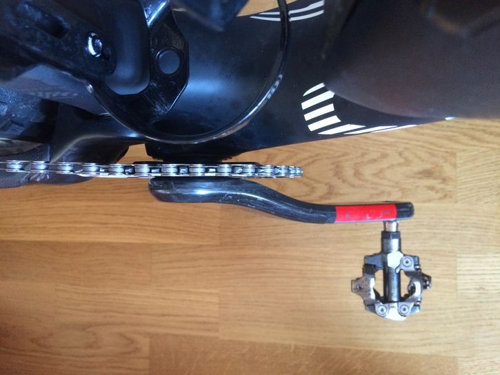

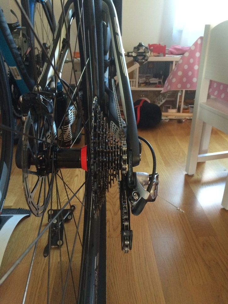

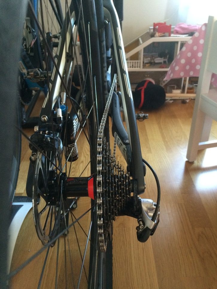

Hur är det med kedjelinjen på en Epic. Om man vill köra med enkeldrev i fram. Räcker det med att sätta ett drev på stora drevets plats? Eller blir det knasig kedjelinje då? Måste man byta vevparti eller använda någon slats spacers för att få in drevet?
Epic?
Såhär ser d ut på min, med 34t fram.
    127.9 KB · Besök: 27
    135.3 KB · Besök: 33
    128 KB · Besök: 26
    64.8 KB · Besök: 26
Epic?
Tack. Bra bilder.
1) Är det 142+ nav?
2) Satte du 34t drevet på den yttersta platsen? I så fall bode det ju inte vara några problem med kedjelinjen när kedjan ligger längst ut på kassetten. Men möjligtvis när den ligger längst in på kassetten?
Epic?
Ser ut som du har ett XX1 vevparti?
På min s-works var nw drevet fastsatt original med ca 1mm spacers inåt på storklingans plats.
Men så gick det sönder också när klingbultarna var för korta....
Epic?
Jag har xx1 vevparti så det finns bara 1plats för drevet. Jag har 142 nav, inte 142+.
Hellre 6'ans drev tycker jag, men jag tycker aldrig det finns ngn rak linje , utan allt blir en kompromiss. Men jag lider inte av det.
Epic?
Kedjelinjen är väldigt viktig för mig så jag kör alltid på samma drev bak. Funderar dock på att uppgradera till 11-delat. Ligger dreven exakt i samma position sidledes som 10-delade? Vill ju inte bygga in ett vinkelfel på kedjelinjen..

Är det någon som framgångsrikt provat att sätta spacers av något slag för att flytta framdrevet i sidled? Det borde väl funka bara man har rätt längd på klingbultarna? Eller blir det för stora skjuvkrafter?

Då är det ju anpassat för 1 klinga. Jämfört med ett 2x vevparti. Som jag uppfattat det frågas det om konvertering av ett 2x till 1x eller? Då blir ju din kedjelinje rätt irellevant?
Absoluteblack drev, är de inte gjorde för att kompensera just det, så de hamnar rätt i mellan där de två klingorna skulle suttit original, vill minnas att jag läst det

angående absoluteblack, var in på deras sida och kollade, läser man tex på deras klinga för shimano xt 8000 så står det "All 3 sizes have built-in M8 threaded standoffs to provide the ideal 1X chainline", alltså kompenserar den för att få rätt kedjelinje för 1x
Epic?
Sist köpte jag ett Wolftooth-drev. Det har ingen offset. Men det är helt symmetriskt vilket innebär att man kan vända på drevet när det blivit slitet. Ännu en fördel med N/W och wolftooth i synnerhet. Dubbel livslängd.
