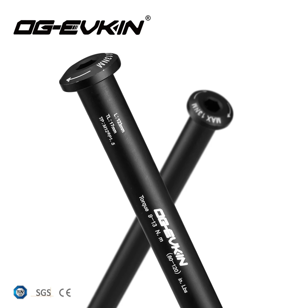

Jag vill eventuellt byta ut framaxeln på min grushoj. Den jag har nu har en dum konstruktion där huvudet är fastgängat i ena änden och det sitter inte längre fast på ett sätt som jag känner mig bekväm med. Jag behöver en med 15-17 mm lång gänga för att den ska passa på ett bra sätt och det verkar vara lite knepigt att hitta, men på AliExpress finns det flera olika som passar. Om vi bortser från att den antagligen kommer att gå av och jag slår ihjäl mig, är det någon som har erfarenhet av axlar därifrån och kan säga om något märke/variant är att föredra framför andra, när det gäller finish och hur dom passar i gaffeln? Har t ex tittat på den här: https://www.aliexpress.com/item/400...21774!sea!SE!0!ABS&curPageLogUid=Y1RRSLXlXfaf

Jag skulle definitivt lita mer på en Brand-X axel än en random från aliexpress, av den enkla anledningen att Wiggle/Brand-X kommer att finnas kvar om några år och det är enkelt/möjligt att komma i kontakt med dom vid eventuella problem.
I övrigt så kan jag inte svara på din fråga.

Jag behöver en axel för 12x100 mm med 125 mm total axellängd, M12 x 1,5 mm gänga och runt 17 mm gänglängd. Ser inget som verkar passa hos r2-bike. Hos bike-discount finns en från Robert Axle Project som ska passa, men 180 kr i frakt känns inte så roligt. Föredrar ändå att köpa den framför att beställa en Brand-X från Wiggle som antagligen ändå bara är en Kina-axel med annat tryck.

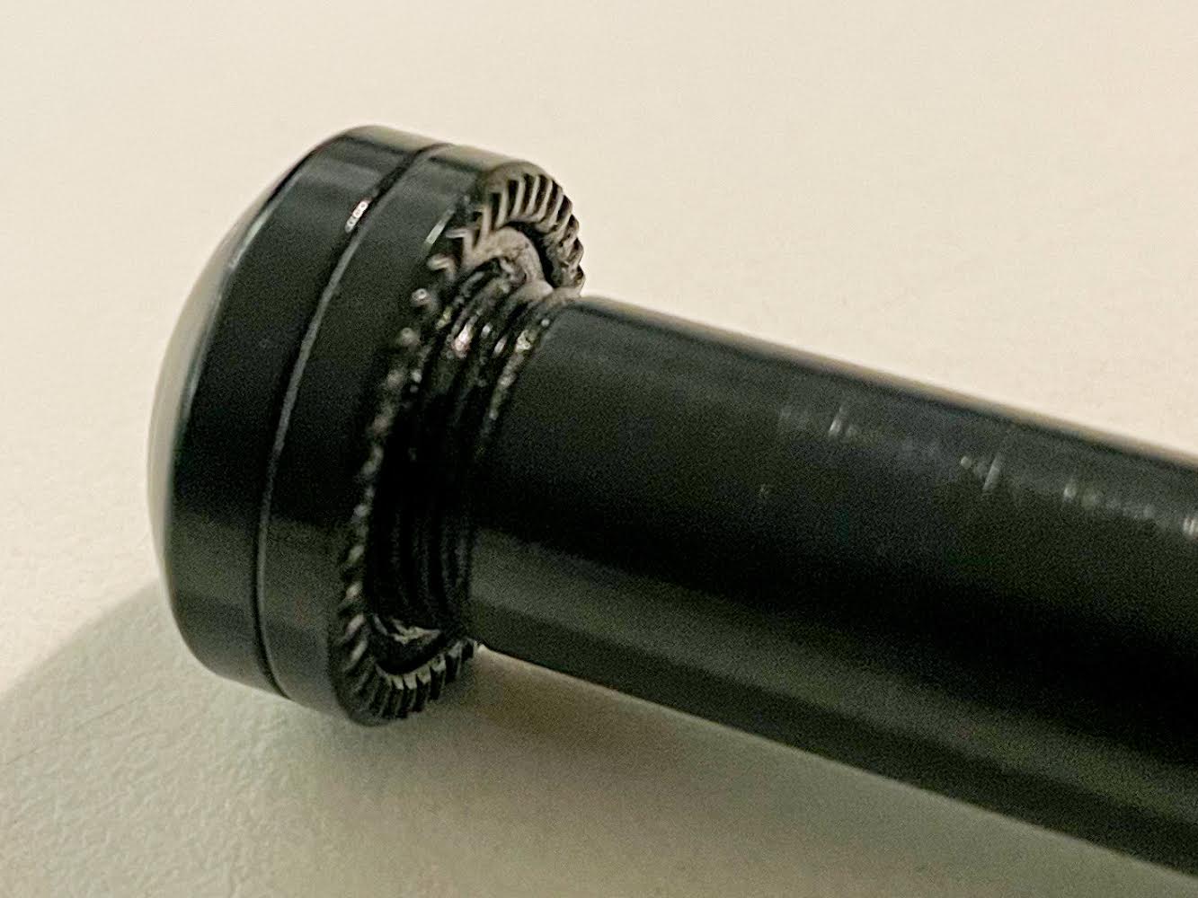

Edit: Den som kom med cykeln är av den här typen (fast med andra mått och inget tryck) och en sån vill jag inte ha igen (verkar också säljas som märket Black Bearing): https://www.bike-discount.de/en/moq...UpT9CeDy7CALzVAJCCnzcfp9iC4Rrsp4aAiWREALw_wcB

Axlar från Aliexpress ökar risken för ofrivillig tandlossning. Det kan bli dyrt.
Det du köper därifrån kan vara precis vad som helst. Köp endast grejer där konsekvensen av ett haveri är "oj", inte "aj".

Rent generellt efter att ha hanterat och byggt axlar av olika material så kan man påstå att billigare axlar är av mjukare alu legeringar och därigenom en större risk att gängan deformeras och kletar ihop vilket ger med mer åtdragning en permanent klump som är omöjlig att demontera.
Skall man montera o demontera många ggr så välj något som går att lita på och användas flera ggr. Gärna mutter och axel från samma tillverkare.
Jag skulle inte köpt axlar för 50 spänn per st. Något har de garanterat sparat in på.

Min ursprungliga axel var ju uppenbart av låg kvalitet (eller kanske snarare en dålig konstruktion) så den känns inte riktigt som referensmaterial.
Jag tog iaf en för laget och beställde en ZTTO-axel från AliExpress. Den väger 30 g, så inte skrämmande lätt, passar bra i gängorna i gaffeln och har inte ett huvud som kan skruvas av. Får hålla koll på att den håller formen.
Kommer kanske att byta ut den mot en från Robert Axle Project vid tillfälle, men det är också den enda som finns i de dimensioner jag behöver. DT eller Maxle finns inte i några varianter som passar. Att köpa en Wiggle/Brand-X känns ju ännu svajigare idag än när jag skapade tråden.
