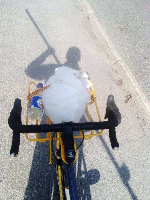

Skitsnygga grejer du bygger! Jag har blivit lite inspirerad och klurar lite svagt på att försöka bygga en enhjulig påhängsvagn av en gammal ram samt nya rör och bockar. Vad är det du du cyklar omkring med på axeln två inlägg upp? Skuggan i bilden ser ut lite som en känd scen i Omen.
Ett nytt räserflak blir till!
Det är en bunt på 27 meter hydralrör, som ska bli 4 st räserflak. :)
