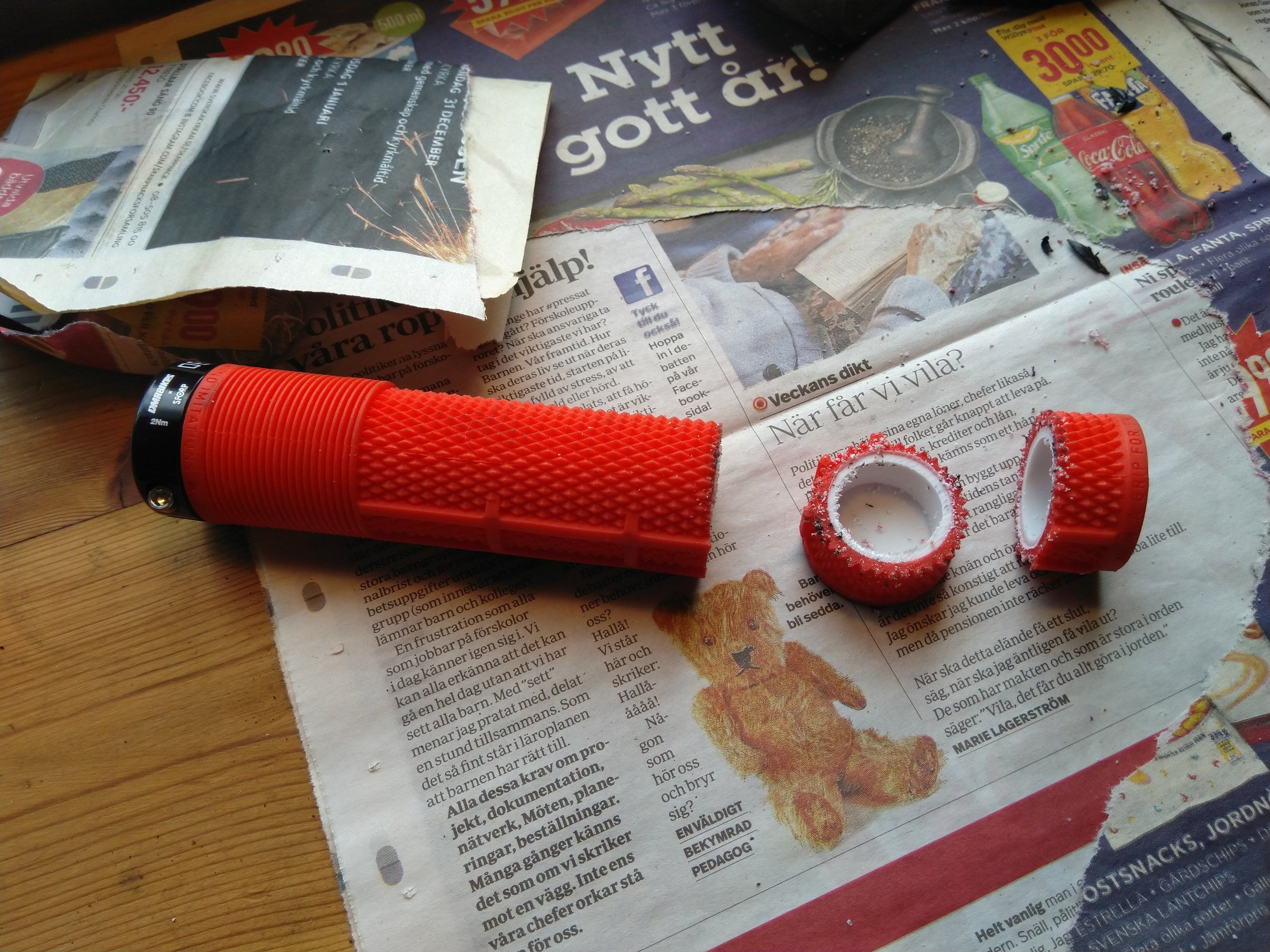

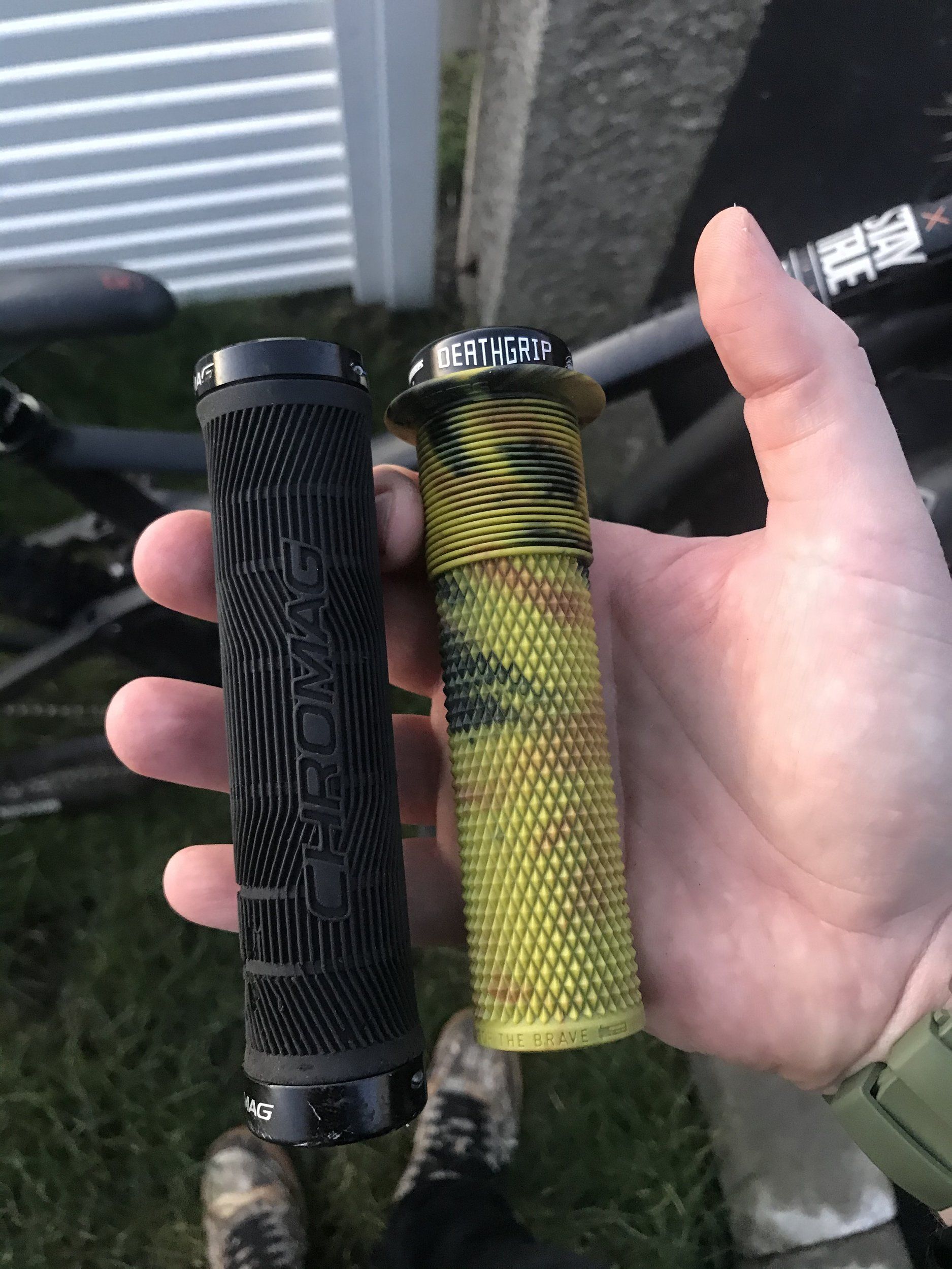

@yonsson: Jo, jag har små händer! Och längden på deathgripsen är samma oavsett tjock o mjukhet.
@Valhalla: Jo, bredden på axlarna och längden på armarna är banne mig lika fast som benlängden. Det är därför det är så roligt att så många rekommenderar samma bredd, i princip utan måttning not personens storlek, och som det verkar i princip ju bredare ju tuffare är man.

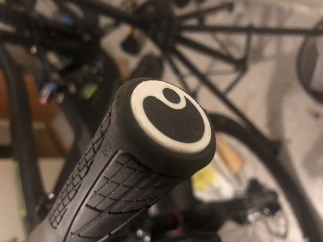

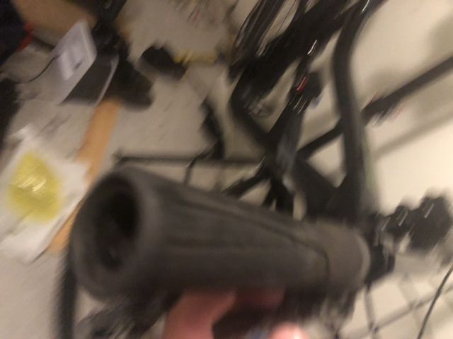

Jag har en relaterad fråga. Bytte handtag till Ergon g2 för ett tag sedan. Gillar dom skarpt men har problem med att ”styrändspluttarna” åker ur vid närkontakt med träd. Nu senast märkte jag efter turen att en försvunnit på vägen.
Någon som har förslag på bättre alternativ som passar i Ergon g2?

Intressant problem. Jag har många närkontakt med träd med min Ergon G2, men har ännu inte tappat en end-plug. Antar att man skulle kunna använda en vanlig end-plug som fästar på innersidan av styret, med plast eller med expander om man vill vara säkra att inte tappa dom.

Ergons pluppar är ett skämt.
Ja egentligen hela handtaget.
Tror första pluppen pajade på andra turen och 4e turen eller så vid en lättare vurpa så sprack hela höljet som gummit är klätt på längs kanterna så halva greppet var löst och roterade. Detta på så kallade Endurogrepp.
Har inte på 15 års aktiv cykling lyckats göra ett handtag totalt obrukbart genom en lättare omkulläggning på jord.
