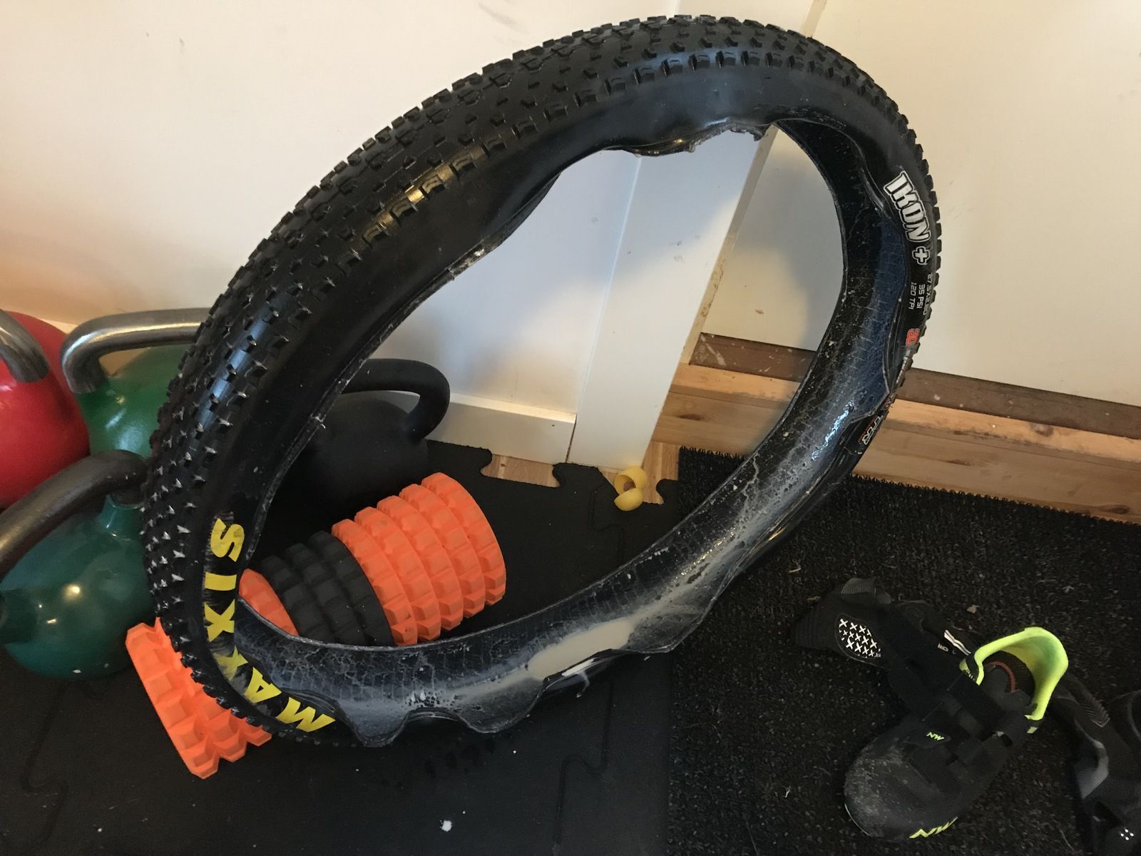

Mitt ikon efter jag pumpat det för hårt och sprängde det..
Föranleddes av att jag skadade däcket när jag som jofa tryckte med verktyget för att få loss det från kanten. Vobblade som satan efteråt, och jag i ett sista försök skulle kolla om det bara inte var så att det inte poppat ordentligt. Pumpade till fyra bar sen small det som IED från en taliban?

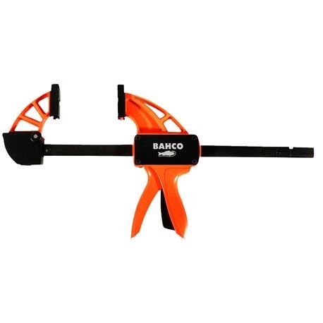

Däck med inserts har jag inte haft några stora problem med ännu (har bara bytt däck hemma i garaget än så länge) men däcket på min gräsklippare vägrade hoppa ner från kanten, på den fungerade det bra att ta två snabbtvingar och trycka ihop däcket så hoppade det ner från kanten.

provade imorse igen men de sitter som fan. hängde på tyrelevers med min kroppsvikt men vägrar släppa. tog en tving och nöp ihop och pressa men de pajjade inserten tror jag för nu skramlar den runt inne i däcket.
