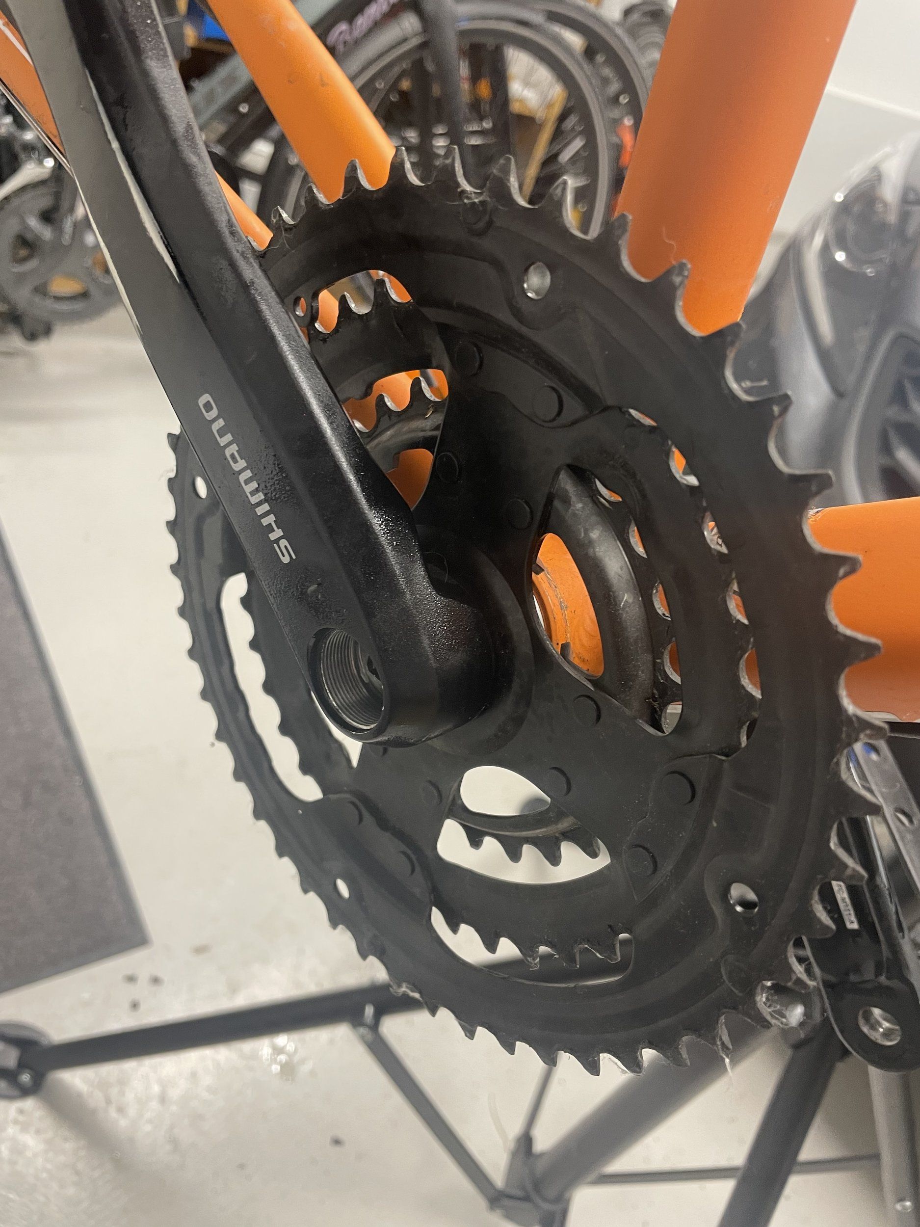

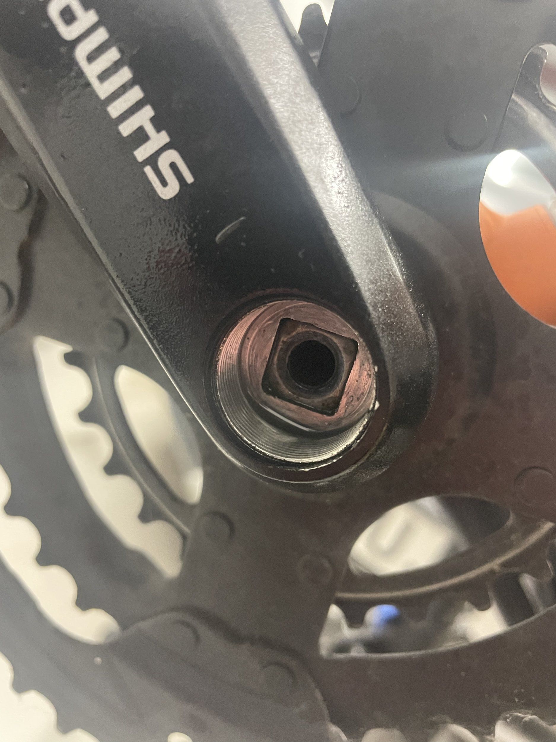

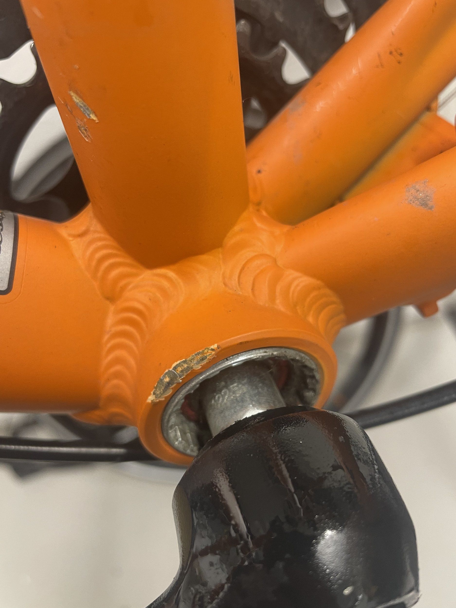

Hej, håller på fixar med en cykel jag tagit rätt på. Det är orginal 3x7 men tanken är att byta till 1x7. Jag har dock lite problem att få loss främre klingorna/vevarmarna. Hur går jag till väga? Se bilder.

Prova att köra på bara storklinga, bara mellanklingan och bara lillklingan. Är någon av dem bra, så skaffa ett vevparti med det antalet tänder på klingan. Skulle du vilja ha något emellan, så välj det som verkar ligga bäst till (34, 42 eller nåt annat). Misstänker dock att du kommer vilja ha en kassett med större spridning också för att matcha singelklinga. Tänk på att välja rätt längd på vevarmarna också.
