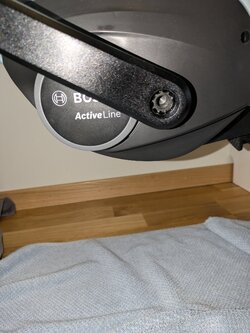

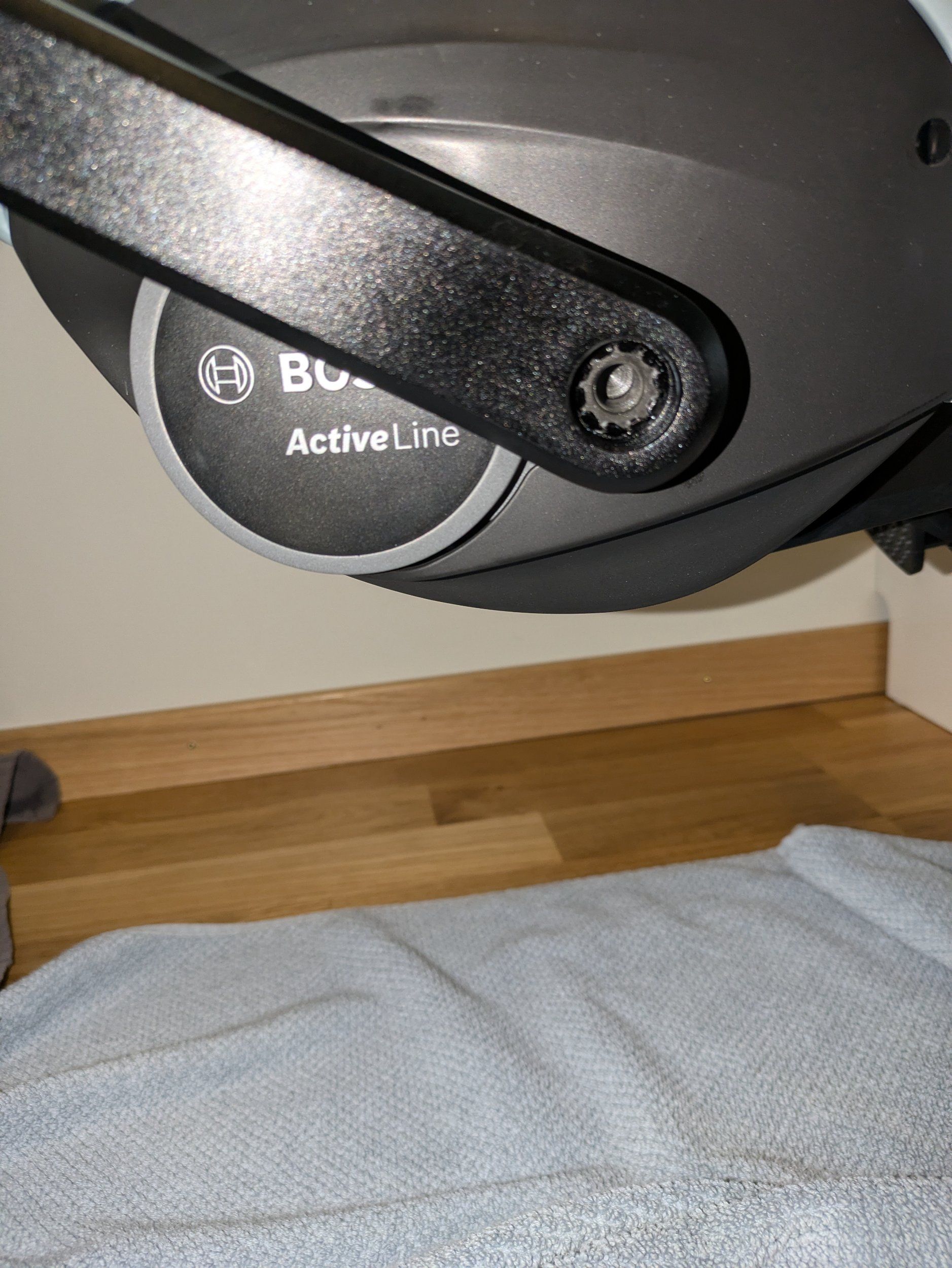

Hej
Det är så att jag köpt en ny cykel till tjejen. Nu visar sig det dock att hon sitter lite högt på denna. Samma storlek som förra cykeln men röret där sadelstoplen sitter är ca 20mm för högt. Min första tanke var att köpa en ny tunnare sadel men det visade sig inte så lätt, det blir typ en barnsadel och det är hon inte så sugen på🙂. Så då kom min tanke in på att byta vevarmarna till ett par kortare istället. Reservalternativet är att bygga om / svetsa fästet under sadeln annorlunda så den kommer lägre. Men att byta vevarmar känns betydligt lättare. Cykeln är en citycykel som används till/från jobbet.
Idag sitter där en Bosch elmotor Active line (bdu310) på den. Vevarmarna är cc 170mm. Infästningsskruven till vevarmarna är M10.
Min tanke är att sätta ett par vevarmar på ca 150mm. Vad jag förstår brukar 152mm vara det "vanligaste" måttet däromkring. Men vad ska jag ha för vevarmar? Kan ni länka till några lämpliga
Det kryllar av olika sorters vevarmar även om just i den längden jag är ute efter har ett begränsat utbud. Det jag är rädd för är att jag köper några som inte passar givetvis eftersom bilar är mer min grej.

Jag gissar att stolpens instick begränsas av kontakt av "huvudet" mot ramen och inte av längden av stolpen, men jag kan såklart har fel.
Bosch motorer verkar använda gamla ISIS standard, som inte längre används på "trampcyklar". Men några använder "mini Isis". Fördelen är att man billig kan hitta 160 mm vevar och också 155 mm, lite dyrare. Många frågar om det till MTB, med det är svårt där. Vid en snabb hittade jag dock ingen 150 mm vevarmar.
