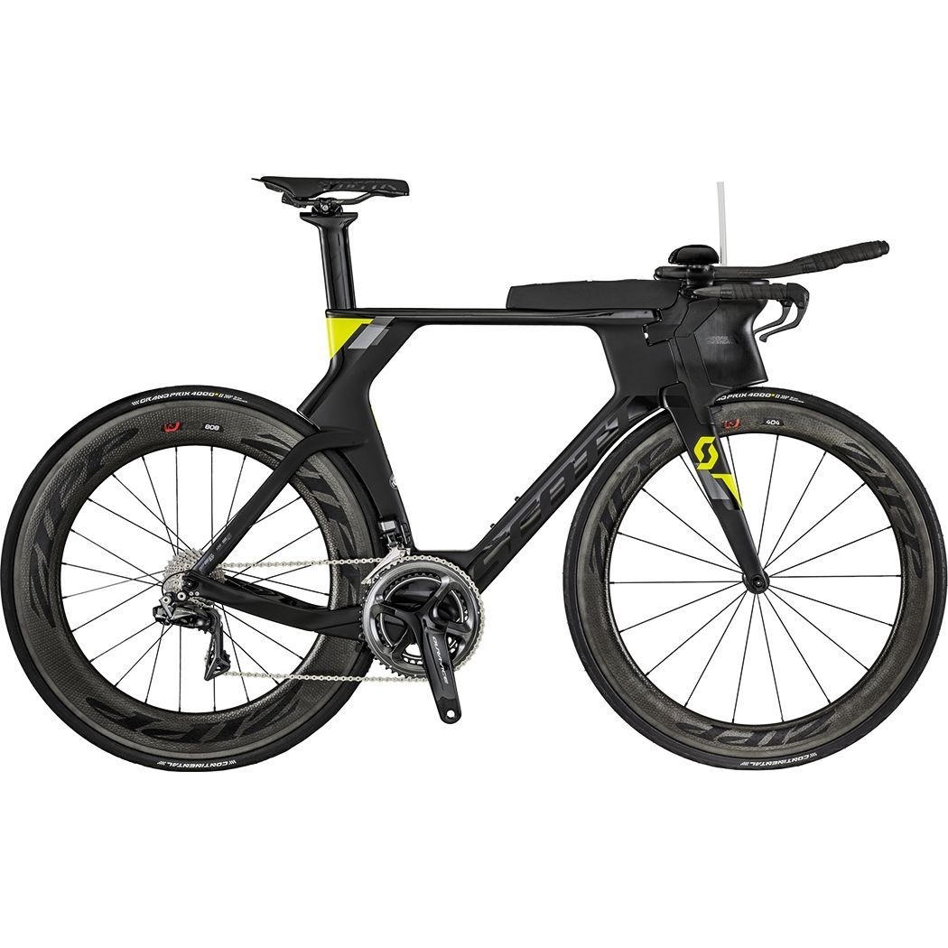

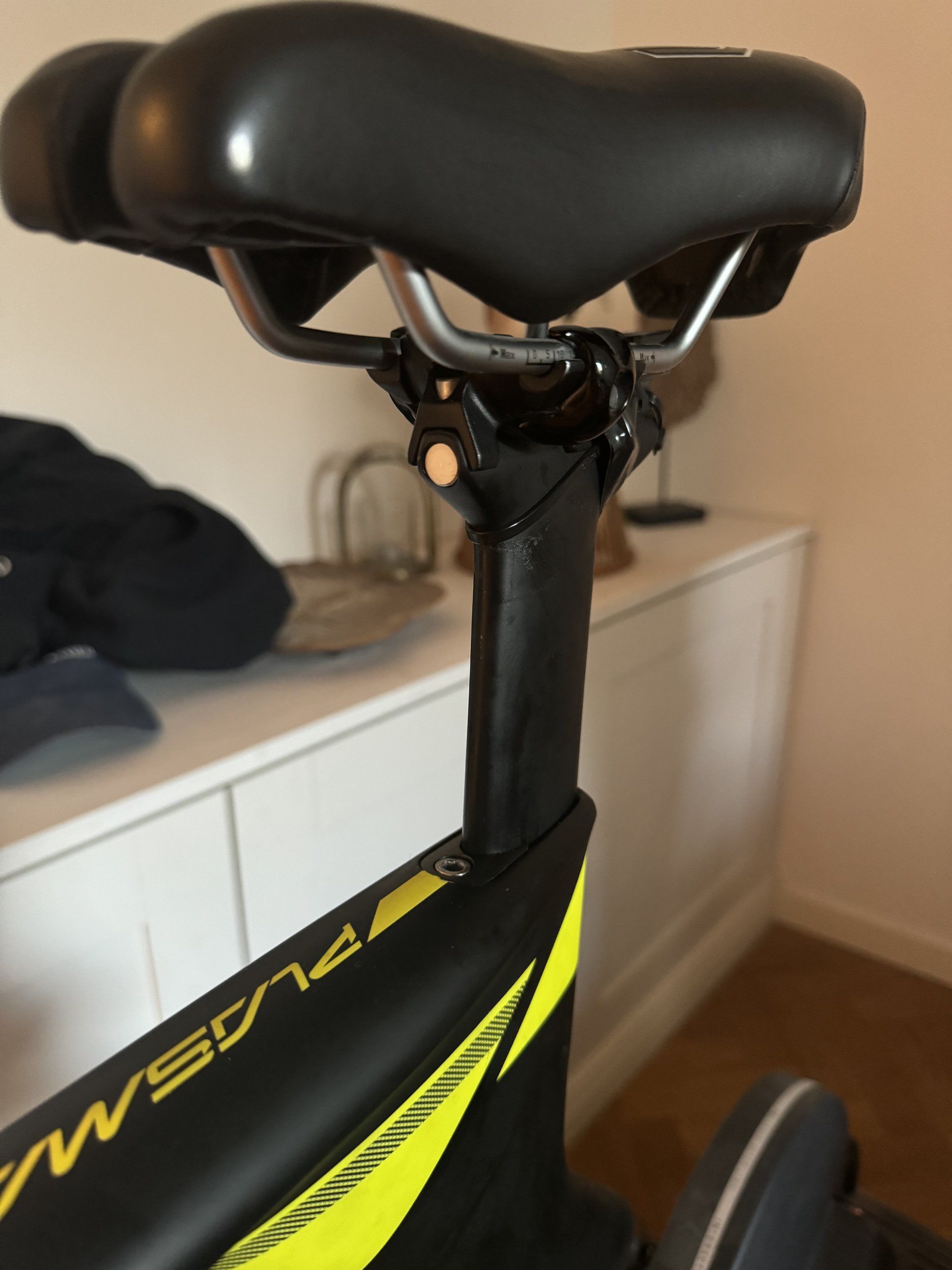

Hej,
Jag har precis köpt en ny tempocykel. Jag mätte och kollade alla mått noggrant innan köpet, men nu när sadeln är på sin lägsta nivå skulle jag ändå behöva sänka den med ytterligare 1-2 cm. Stolpen är redan helt nedtryckt och i botten av den ligger batteriet för växlarna. Kan man köpa en kortare sadelstolpe, eller är det möjligt att kapa den? Finns det någon butik där man kan få hjälp med detta i Uppsala/stockholm?

Ok, jag kan inget om tempocyklar, det lät bara lite underligt att man inte ska kunna köra sadelstolpen som kommer med rätt av.
Ja, det låter lite konstigt. Men, om jag har sett rätt, är det här en modell med sadelstolpe som går ner vertikalt som gör att det inte finns mycket utrymme till justering. Då är det bättre att har en lite längre stolpe som man kan kapa än en för kort som inte passar till en längre cyklist. Min fru har haft samma problem på MTB med böjd sadelrör. Då har hon redan minste storleken, så det är bara att kapa stolpen.
Visa bilaga 701003
väldigt liknande modell, som du säger så finns det väldigt lite utrymme i ramen för sadelstolpen och jag upplever den som väldigt lång. Tänkte först att scott erbjöd olika längder på stolpen, men verkar inte finnas. Blir att kapa.

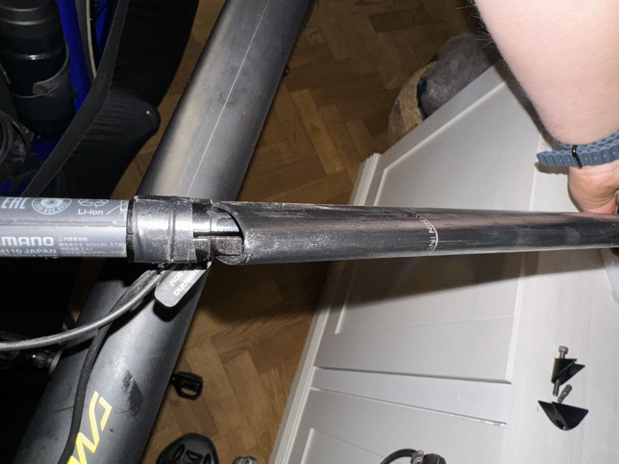

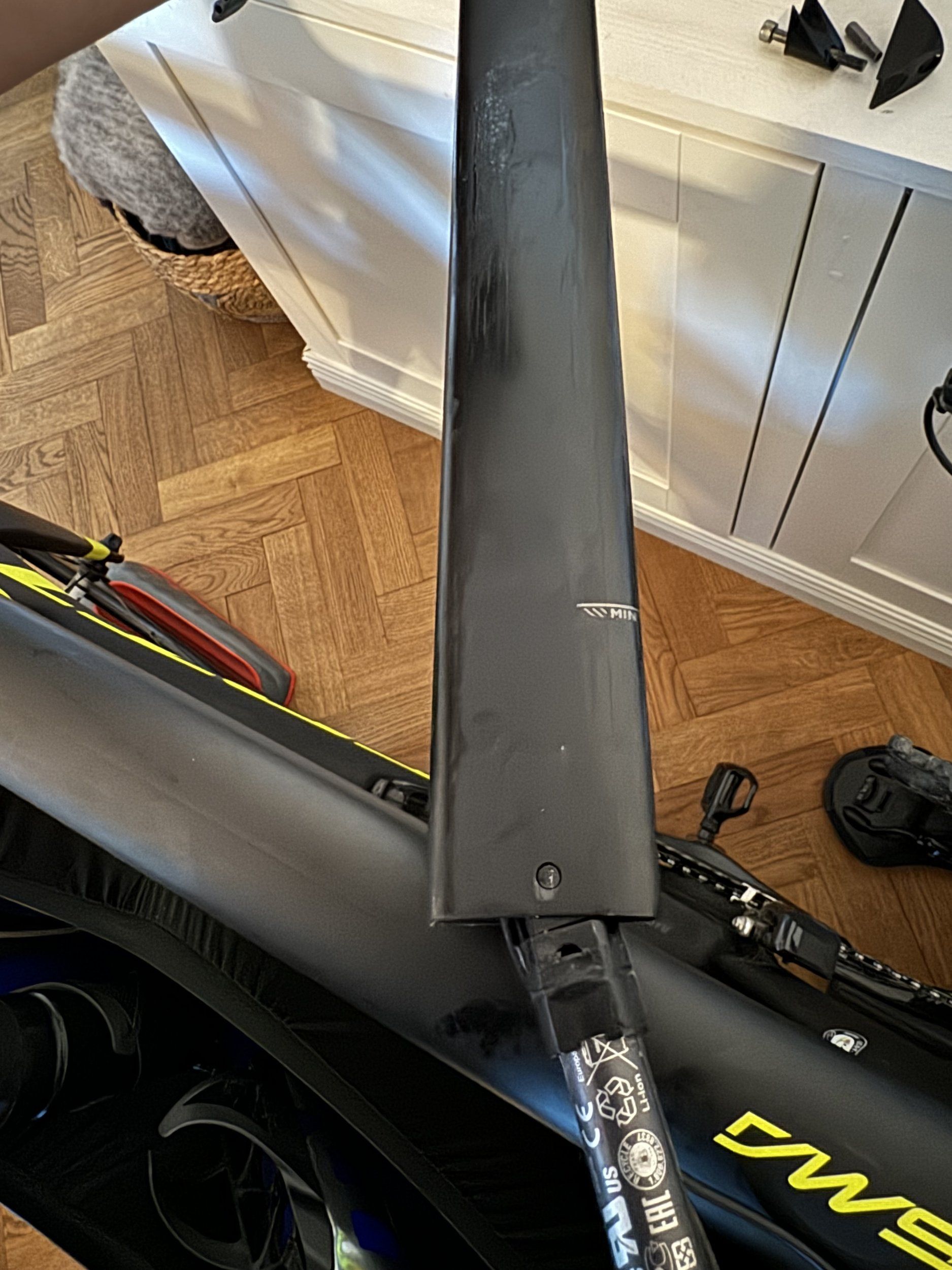

Jag sprang dock in i ett nytt problem. Scott har fäst batteriet till växlarna i botten på sadelstolpen. Någon som har någon idé på lösning till det här?
Visa bilaga 701176
Borra ett nytt hål bara?
