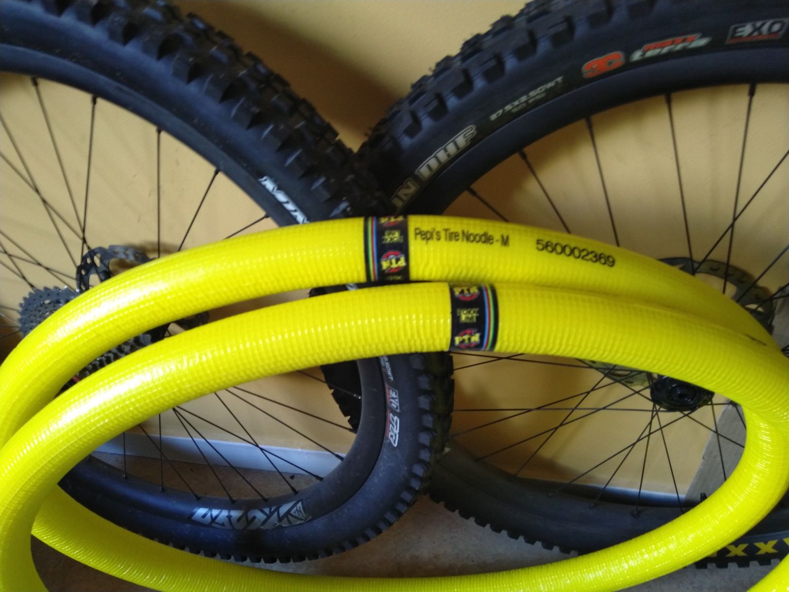

Soon to be tested in a naturreservat close to you (åtminstone om du bor i Stockholm)
Pepis tyre noodle rokkline, i motsats till den tidigare tillgängliga raceline)
Väger in på 100 gr i samma storlek som raceline väger ca 80. Men är betydligt hårdare, för handen iallafall, det är möjligt att de bara är 20% bättre mot rejäla genomslag.
