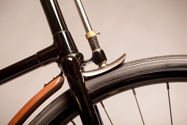

"Spoon brake" ( ingen aning om vad den heter på svenska) funkar på alla däck!

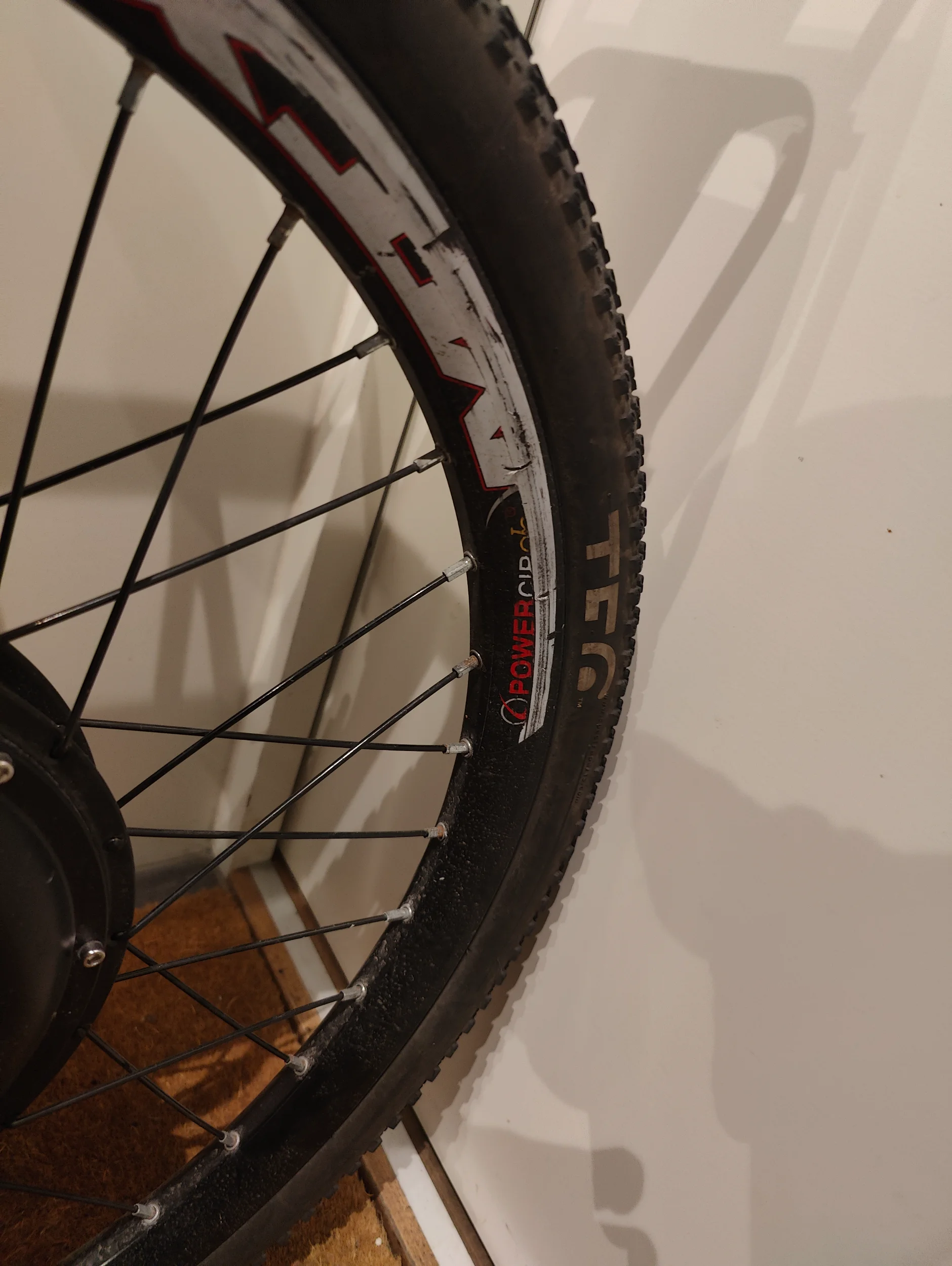

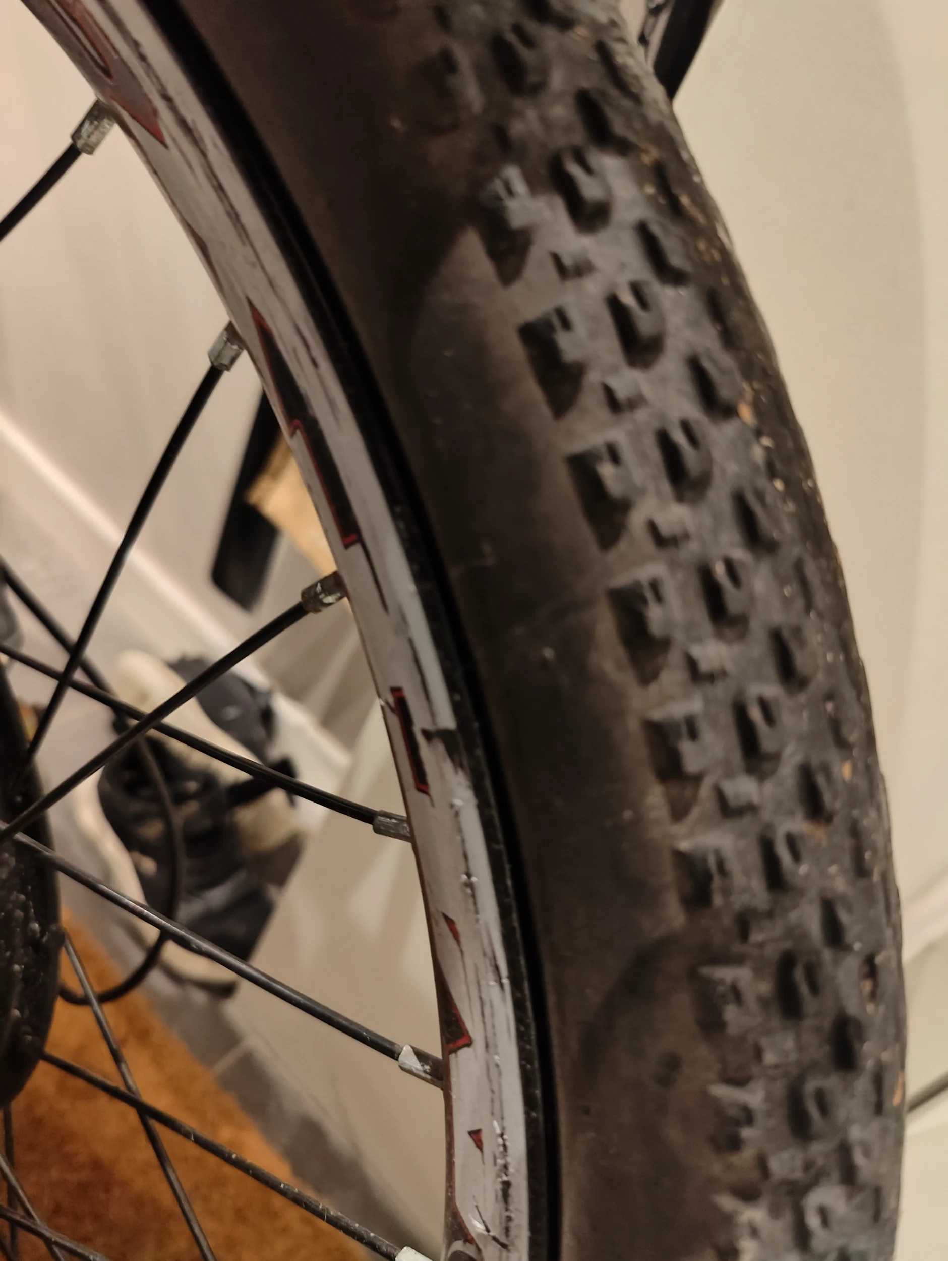

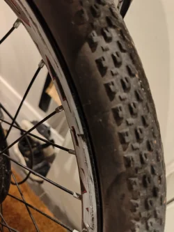

Ska säga att vinkeln inte är 45 grader snarare 70 grader. Nära däcket så är vinkel ännu mindre så där bör bromsklossar kan bromsa hjulet om de placeras vågrätt.
Vilken typ av fälgbroms har du idag och varför vill du ha bredare?
Jag tror inte det är den exakta vinkeln som är avgörande.
Vad vill du ha? Finns det i verkligheten? Passar det på cykel och hjul?
Börja där.
Edit. Ser att du skriver det bör funka. Glöm vad som bör funka. Det är inget man tänker fram utifrån vinklar.
Fälgbroms till snedvinklad fälg på bakhjulet.
Börja där.
Misstänker att TS har monterat ett bakhjul med motor, inte till fälgbroms, på en cykel med fälgbroms. Det kommer inte att funka.
