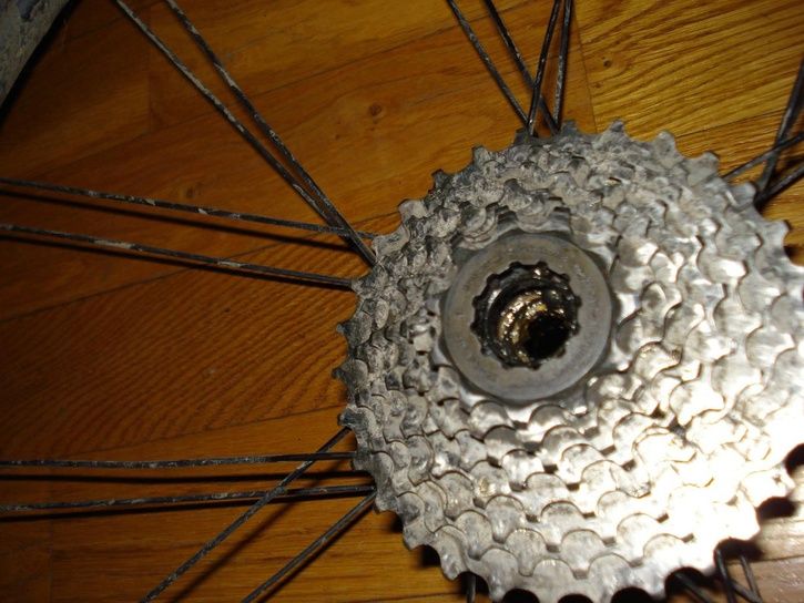

Nu kanske det blir lättare, den första bilden ser man kassetten, där antar jag att det e avdragare som behövs?

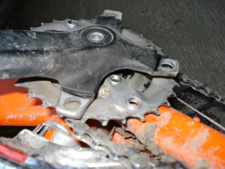

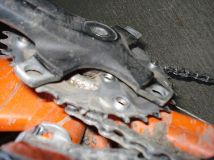

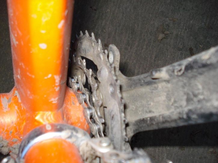

Och här e fram dreven, där det mellersta sitter fast skruvat med det minsta...

Bak behöver du en avdragare, den finns på biltema, classe eller cykelaffärer och kostar några tior. Bak skulle jag rekomendera att du tar bort vevarmen så kan du ta ett nytt kort så att det går lättare att se vad du behöver. Till detta behövs en insexnyckel i rätt storlek och en annan avdragare, dessbättre är även den billig och lättillgänglig.

Varför ska du ta av klingorna fram? Ska du byta? I så fall tycker jag att du ska byta ut hela skiten (vevparti och vevlager), köp en sån här http://www.bike-discount.de/shop/k413/a3685/fc-m-442-kurbel-oktalink.html tillsammans med (troligtvis) ett sånt här http://www.bike-discount.de/shop/k409/a3675/bb-es-25-alivio-acera-innenlager-68-118-mm.html totalt 28€...
Vill du lyxa till det lite så pyntar du upp 60€ för det här http://www.bike-discount.de/shop/k413/a5254/lx-crankset-fc-m-582.html (lager å allt ingår)

herregud ja skulle ju bara byta drev =P ah eftersom det e nån abrovink på fram dreven är det kanske bättre att köpa ett nytt vevparti, Fan ja vill ju cykla nu!

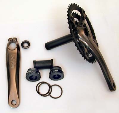

Ungefär, Stewe gav dig en hyffsat vettig förklaring på vad integrerat (hollowtech II på shimanospråk) är, och det ser ut så här:
hollowtech.jpg ht=379
Detta är i stort sett bara att köpa och skruva dit, bland det billigaste är väl det här, http://www.bike-discount.de/shop/k413/a5174/deore-kurbel-fc-m-532-l-silber.html, 50€ komplett.

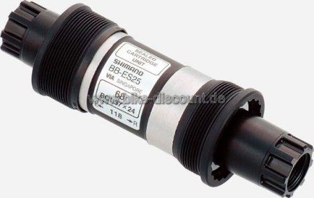

"Utan integrerat" så får du skruva i lager (med axel) separat från vevarmarna och det finns i lite olika varianter. Bredden på lagerhuset (bredden på ramen där lagret sitter) är antingen 73mm eller 68mm, sen har du olika axellängder 113, 118, 121 eller 126mm och sen finns det olika varianter på själva axeltappen där du sätter vevarmarna, antingen fyrkantig eller med splines (Octalink eller ISIS).
Bild på fyrkantslager.
fyrkant.jpg ht=196
Bild på lager med splines (i detta fallet Octalink från Shimano)
octalink.jpg ht=284
Det är garanterat "utan integrerat" som du har idag och bli inte avskräckt av de olika varianterna, ska du ha nytt så köper du så att axeln passar tillsammans med lagret (fyrkant eller splines) och bredden på lagerhuset mäter du lätt på cykeln. Även axellängden kan du få en idé om när du har plockat bort ditt befintliga, men kan även bero lite på hur vevpartiet ser ut. Jag skulle tro att det jag rekommenderade tidigare borde funka: Vevparti, http://www.bike-discount.de/shop/k413/a3685/fc-m-442-kurbel-oktalink.html för 20€ och vevlager (68mm, 118mm), http://www.bike-discount.de/shop/k409/a3675/bb-es-25-alivio-acera-innenlager-68-118-mm.html för 8€, billigare än så kommer du nog inte undan.

Shimano STX-RC för 8-delat har liknade lösning med lillklingan skruvad i mellanklingan.
Kanske går att hitta mellanklingor från den gruppen?
Annars blir det till att byta vevparti som andra skriver - jag gjorde det iaf...

Ah tack för informationen, ja byter det iallafall, kul med nyare bättre saker :)
