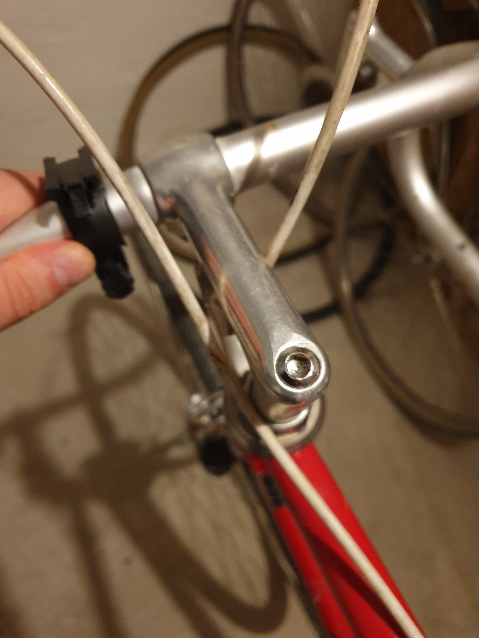

Skulle sänka styret på min gamla världsmästarcykel. Pillade bort plastploppen för att komma åt sexkantsskruven därunder och tog ut den långa skruven. Sänkte styret. Men när jag ska skruva i den långa skruven igen så biter det inte. Hur gör jag?
Ursäkta kass kvalitet på tråden men jag är i upplösningstillstånd av frustration? älskar gamla cyklar men JÄVLAR vad allt är krångligt.

Det sitter en lös mutterliknande grej i botten på styrröret som du aldrig skulle skruvat ur helt.
Tar loss styret och vänd upp och ner på cykeln så trillar den med lite tur ut. Sedan skruvar du i skruven genom styre och muttergrej typ halvvägs. Därefter kan du sätta tillbaks styret och dra åt skruven.

Tack för tipsen, problemet löst!

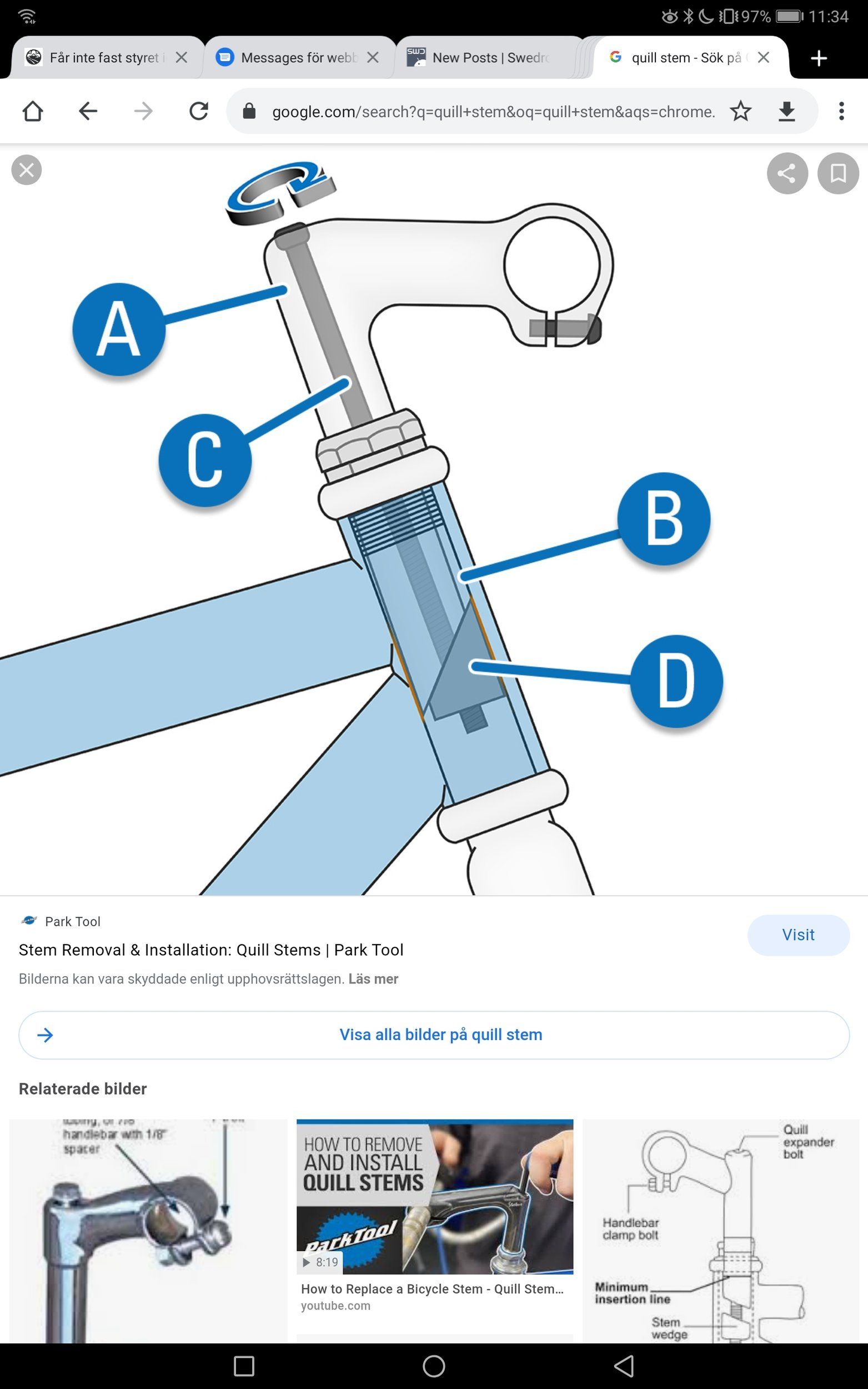

Den där bilden var riktigt bra så man får en överblick.
