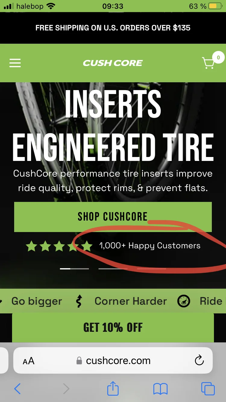

Jag köpte en Cushcore Beadbro från flcycling, den blir där extra tredje handen man alltid saknar med tighta däck/fälg-kombinationer
