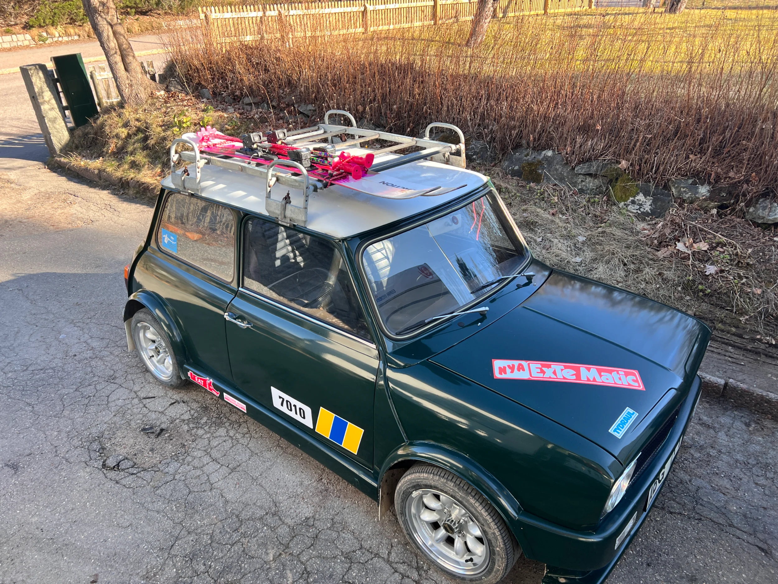

Jag har sett att det finns fästen för framaxeln så att man kan spänna fast gaffeln direkt på exempelvis ett golv eller takräcke. Alla Van-Life YouTube:ers brukar ha en utdragbar hylla under sängen bak i bilen så att dom kan ta av framhjulet och sätta fast cykeln direkt i hyllan. Var hittar man en sån?
Jag ska sätta den på ett takräcke, men även en sån för golv skulle nog funka, jag måste antagligen göra lite hemslöjd oavsett eftersom både takräcket och tillhörande bil är från 70-talet.

Är inte mycket för bilar, men vad härlig den där är!😍
Har inga konkreta tips tyvärr, men det kommer säkert snart. Känns som att ett problem kan vara att en cykel med boostaxlar typ är längre än takytan eventuellt..

Fräck bil! Ett annat alternativ är ju att ta ett av Thules färdiga cykelhållare och modifiera för ditt takräcke. Då kan du ju använda ett där man inte behöver demontera framhjulet.

Ja typ. Hade nog varit ännu bättre utan massa lösa adapters och med skruvhål istället för remmar. Tänker attt man kanske behöver sätta den på en bräda eller balk i och med att både takräcke och bil är ganska korta. Har ett par gamla Völkl Gotama som stålkanterna lossnat på som nog hade fungerat fint till det.
Jag vill inte ha framhjulet på taket, dels blir cykeln onödigt hög (detta är ju en prestandabil!) och sen tänker jag att en cykel utan framhjul är mindre intressant att stjäla. Inte för att man kan lämna den på taket över natten, men kan ju vara skönt om den kan sitta kvar när man går in på macken.

Fast remmarna är väl bara en extra grej. Hållaren ser ut att ha skruvhål. Adaptern kan man säkert fästa med någon droppe lim om det inte är så att de klickar i hårt.

Utan att några andra belägg för det än känsla tänker jag att det är bättre för framgaffeln att sätta fast hjulet istf gaffeln direkt. Då fjädrar ekrarna och kraften från gungandet sliter inte direkt på gaffelbenen. Det är ju ändå en prestandabil.

Och min känsla är att det är bättre för cykeln som helhet om den sitter fast i framgaffeln. Då sitter den stadigt och det blir inte så mycket gungande överhuvudtaget. Krafterna i droputen tror inte jag blir större än vad de utsätts för vid cykling. Men det är bara min åsikt, alla får ju ha en egen! :-)

Håller med. Dessutom blir både kraften av vinden och sidokraftee mindre när man fastnar gaffeln, cyklen kommer mycket lägre. Jag är nöjd med Thule Thruride, som inte längre säljs.

Jag hade gjort en fästplatta i trä som löper under det du har på bild , som du monterar på taket och sen bara 2 klossar på vardera sida med antingen kullager eller bara borra hål i klossen i med nån axel ,finns gång stång på biltema å det mesta du söker på med lite brickor och vingmuttrar och en gnutta fernissa eller våt skyddande lack . Det hade Jag gjort .
Å fästplattan fäster du under takräcket på båda sidor givetvis . Bra om virket är av hårt slag så det håller :0)
