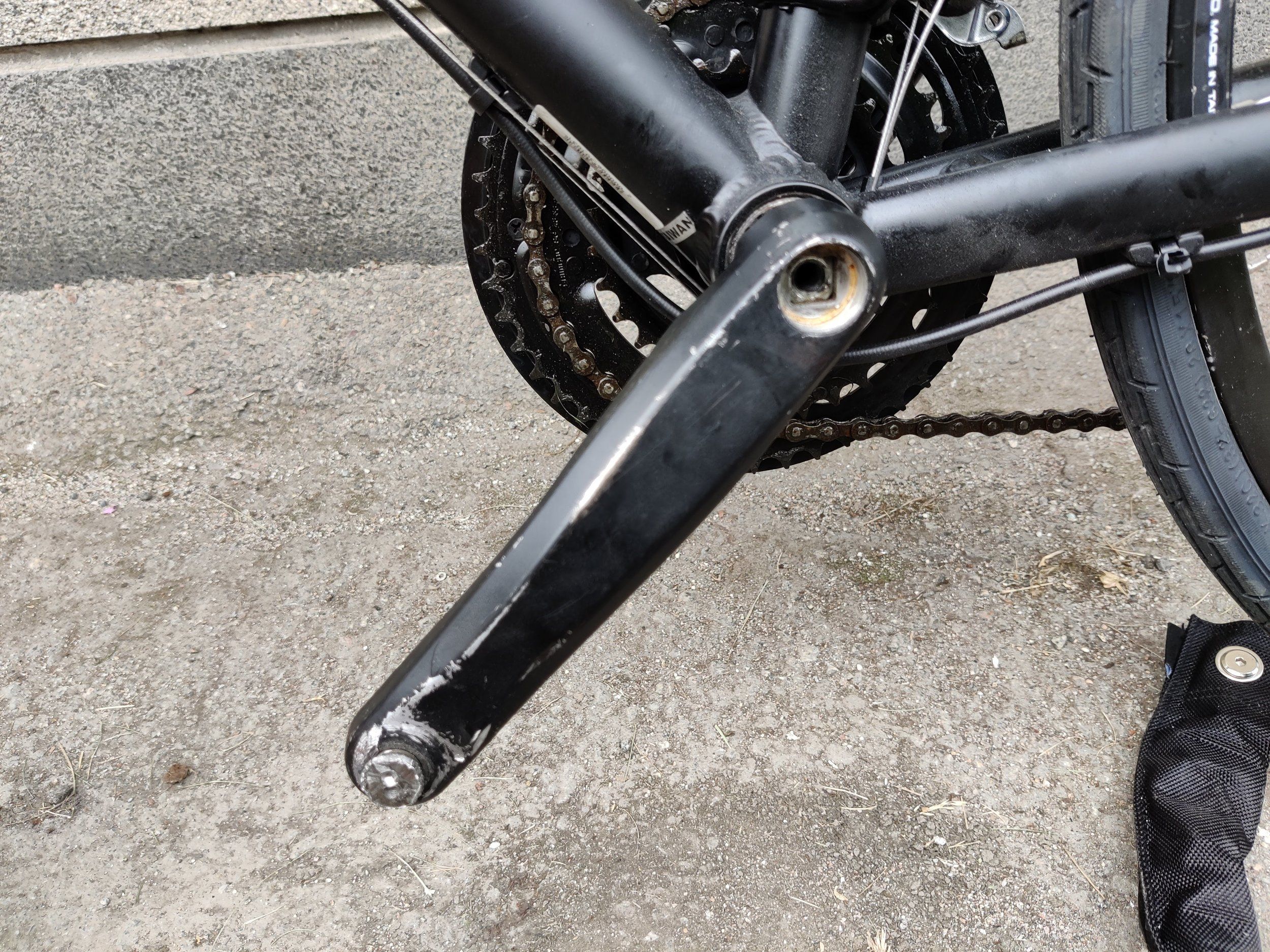

Hej Cykelvänner,
Jag skulle byta pedaler på sonens cykel (Nishiki race hybrid, vevparti FC-M171-A) och då började mina bekymmer.
Pedalerna var så fastrostade att det satt som berget. Efter rikligt med WD40 så fick jag loss ena pedalen medan den andra snurrade ett fåtal varv för att sedan sätta sig på tvären. Problemet är att efter ett tag så är själva greppytan helt runt så i min ilska tog jag fram vinkelslipen och sågade av den :sneaky:
Min plan var att borra upp den men efter att ha kört slut på ett paket med stålborrar från Clas Ohlsson så lyckades jag slutligen få ett ett litet hål genom det som är kvar av den gamla pedalen med det gjorde varken till eller från.
Plan B var att eventuellt ta av vevarmen för att kunna stoppa in den i skruvstäd men den sitter också helt extremt hårt så lyckas inte få den att röra sig.
Några tips på hur man får loss skiten mottagas tacksamt. Kanske läge att byta vevpartiet men då måst jag först få loss den :cautious: Nån som möjligtvis har en vevarm liggande i nåt förråd?

Vevarmsavdragaren från biltema är inköpt så ska prova ikväll.

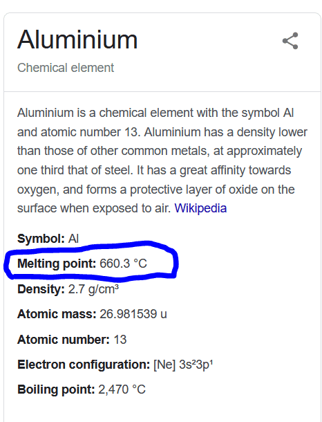

Nu når ju inte materialet 1000 grader för att värmekällan producerar det dårå.. rekommenderar gassvets (3-4000 grader) också för aluminium - innebär inte att du ska låta materialet nå smältpunkt. Men testa med värmepistol för all del.
Fastrostad pedal från helvetet
Grejen är nog att det är vanligare med en värmepistol (de flesta når ~600˚) i de små hemmaverkstäderna och att det räcker med den måttliga expansion man når i enklare alulegeringar mot stål med den effekten.
Säkert är en svetslåga effektivare men risken för överhettning är också större för den ovana.

För kännedom: vevarmsavdragaren från biltema plus lite värme från varmluftspistolen gjorde susen så nu är vevpartiet lossat (y)?
Tack för all hjälp!
Nu återstår sökandet efter ett nytt vevparti, men det får vi ta i en annan tråd :sneaky:
