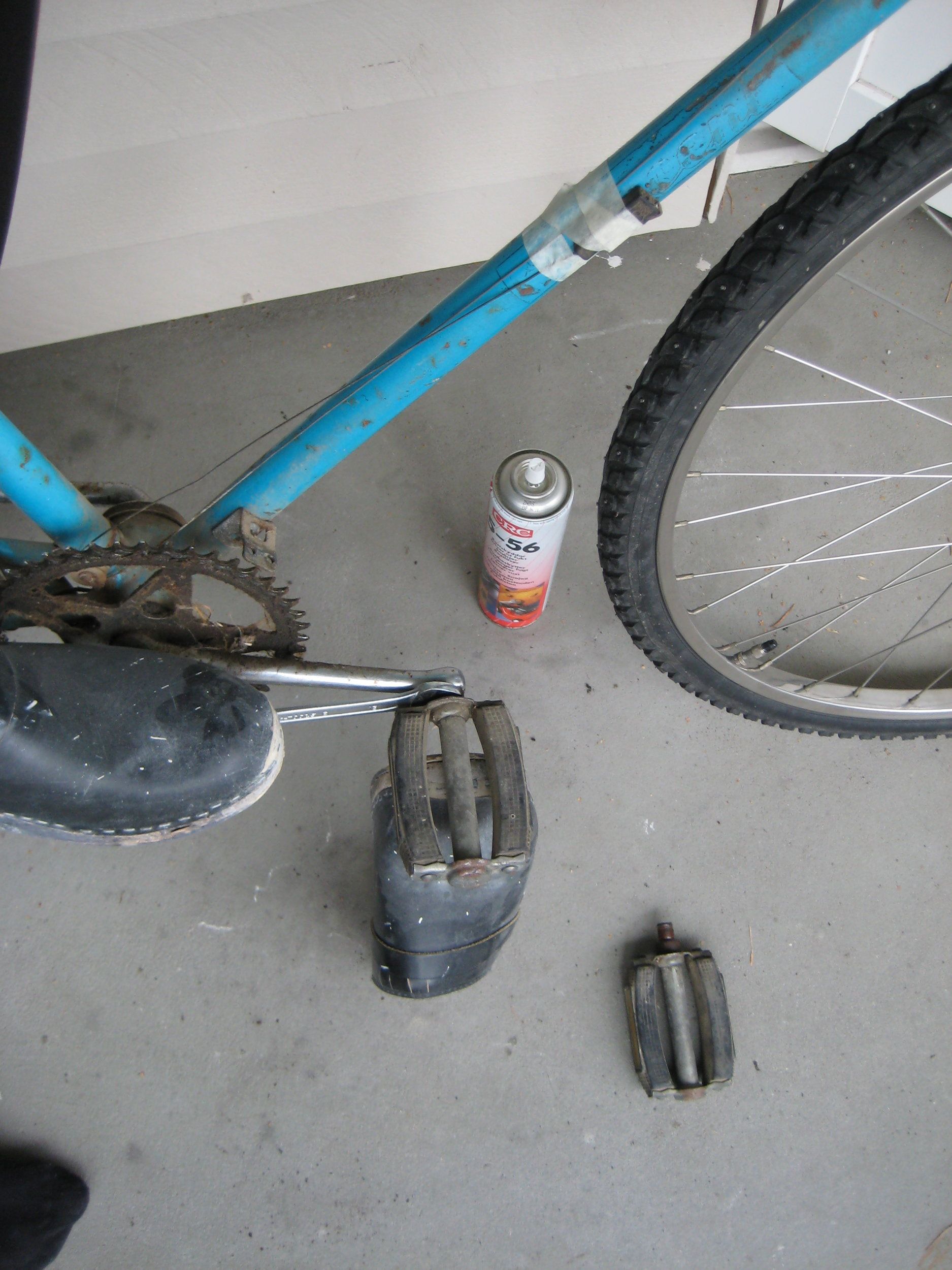

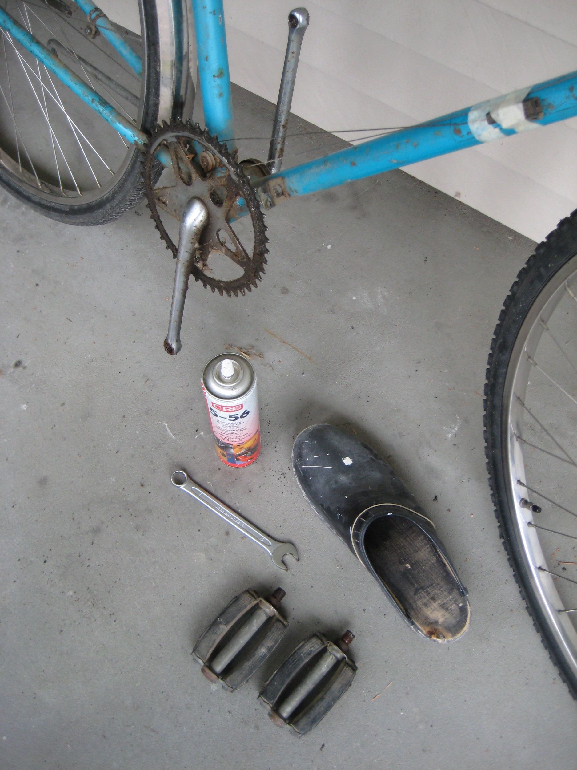

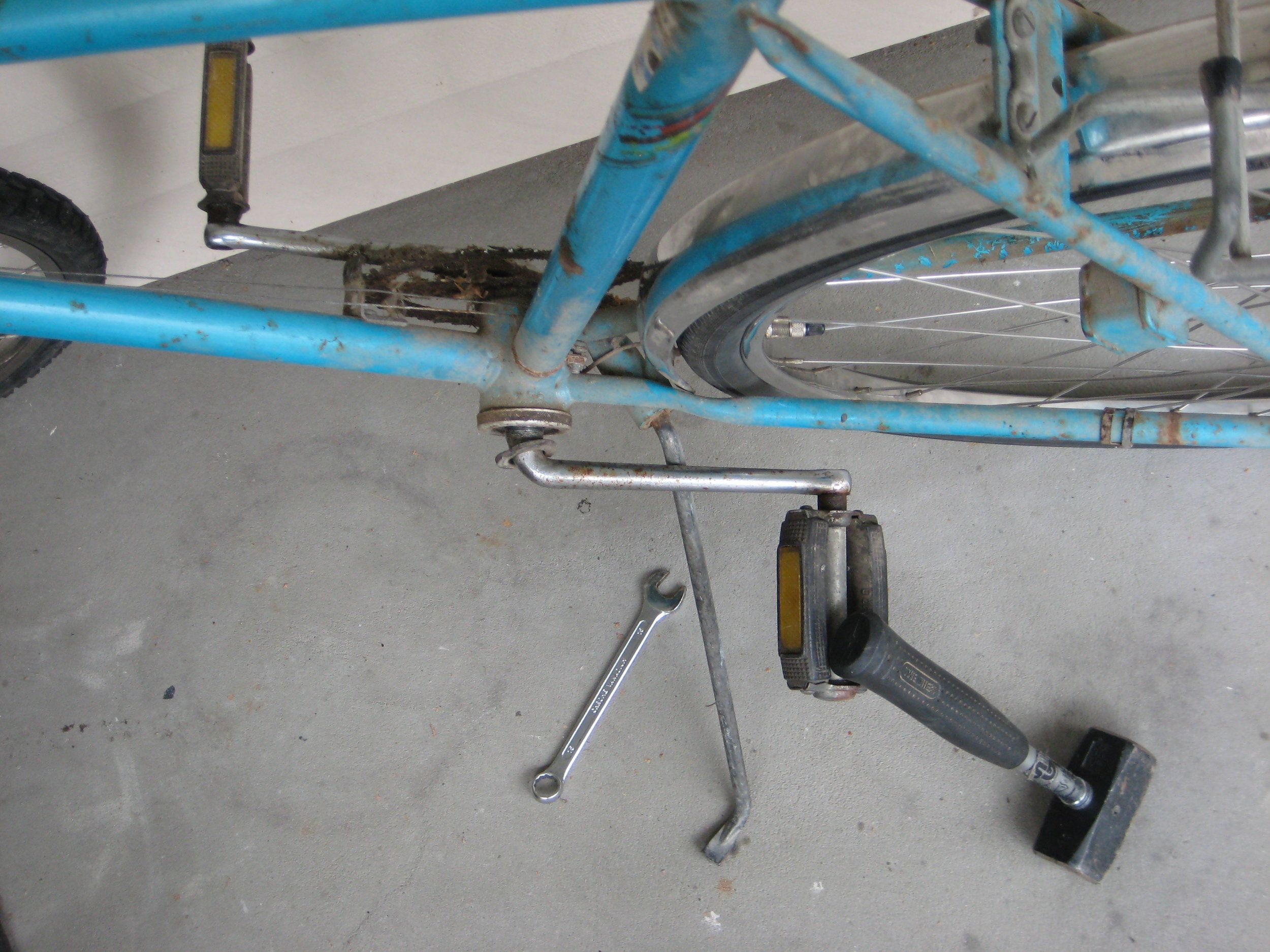

Jag fick faktiskt loss pedalerna utan att värma. Det behövdes bara 5-56 och tillräcklig kraft med den fasta 15 mm-nyckeln (Kamasa Tools). Det senare uppnådde jag genom att ta på mig träskorna och använda benkraft för att skruva av pedalaxeln från vevslängen.
Jag ställde mig på pedalen med ena foten och tryckte ned med hälen eller andra foten på den fasta nyckeln. Jag använde också en träsko som mothåll i vissa vinklar. Den vänstra pedalen hade jag även bankat på lite innan, med hjälp av en slägga och ett dorn, i axelns riktning, för att få det att släppa/röra sig. Jag tackar och bockar för alla hjälpsamma tips!
Fastrostad pedal från helvetet
