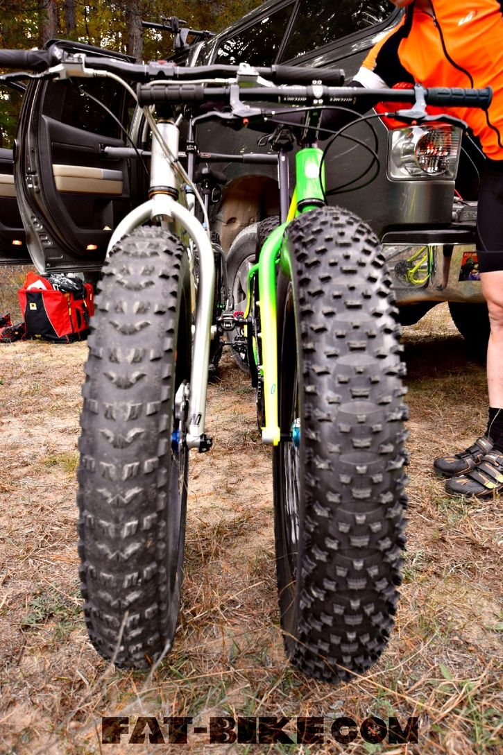

FATBIKE: Däckstråden
Apropå 2XL och utrymmesproblem, så har jag genom fatbike-porrsurfande förstått, att det inte bara på bredden det kan bli trångt i ramen. Även diametern på 2XL är större, jämfört med ett ”vanligt” fatbikedäck.
På bilden jämförs 2XL med Flowbiest.
För korta personer kan det kanske också vara jobbigt, att ramen höjs ett stycke från marken till följd av den ökade däcksdiametern.

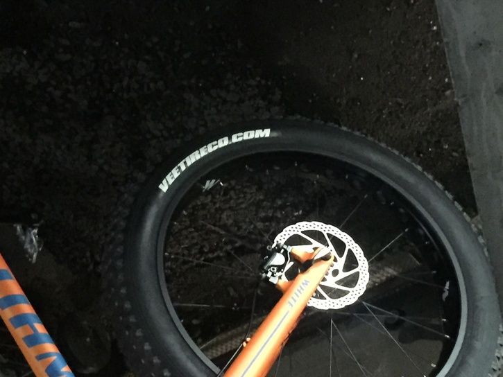

Råkade bli med en white pro på xxls rea, och undrar hur däcken som följde med hojen kommer stå sig när snön kommer?
Ska bara pendla lite inne i stan samt ut lite i skogen, inte allt för avancerat har jag tänkt mig.
Bifogar bild på däcken som satt på.
Samt vad är vettigt däckstryck?
Tycker den är väldigt speciell framtill i styrningen, har dock än bara testat på asvalt.
Eftersom du inte tog bilden på modellbeteckningen så är mitt svar inte så bra som det hade varit annars.
Om jag fattat rätt så är det Snowshoe 4,5 på den? Det däcket har ett smalt mönster med små kantdubbar som inte är optimalt i snö då sidogreppet har en del att önska.
Många andra däck har ett bredare mönster med rejälare kantdubbar som dessutom går upp en bit på däcksidan, vilket gör att det blir mycket som greppar i snön när man kör med lågt däcktryck. Snowshoes blanka däcksidor och små kantdubbar gör att cykeln lätt glider åt sidan i snön även om man kör med riktigt lågt tryck.
Gällande styrningen så finns det många däck som självstyr mindre om det är det du tycker känns speciellt. Gyrokrafterna finns dock i alla stora och tunga hjul.
Som pendlardäck borde greppet räcka och bli över iallafall.
Edit: Däcktryck för pendling kan vara 1 bar tex. I stenfri snö är 0,3 - 0,5 bar vettigare.
Men däcktryck är individuellt och beroende av underlaget som bjuds på för tillfället = Prova dig fram.
Edit: Pendlar du på is så rekommenderas dubbdäck.
> annars.
> tryck.
> över iallafall.
> dig fram.
> dubbdäck.
Oj så pass lågt tryck alltså, ja men då vet jag.
Jag köttar på med det däcket, så kanske det får bli något annat i framtiden, vad jag förstod så var det Vee Rubber Snow Shoe 4,5 72TPI.
Någon i sthlm som vill sluta upp på en TUR?
> jag.
Det går även med högre om man gillar det (eller lägre).
Pendlar du långa sträckor bara på slät väg så kan du maxa däcktrycket för bästa rull (max tryck står på däcksidan).
Som sagt... Prova dig fram.

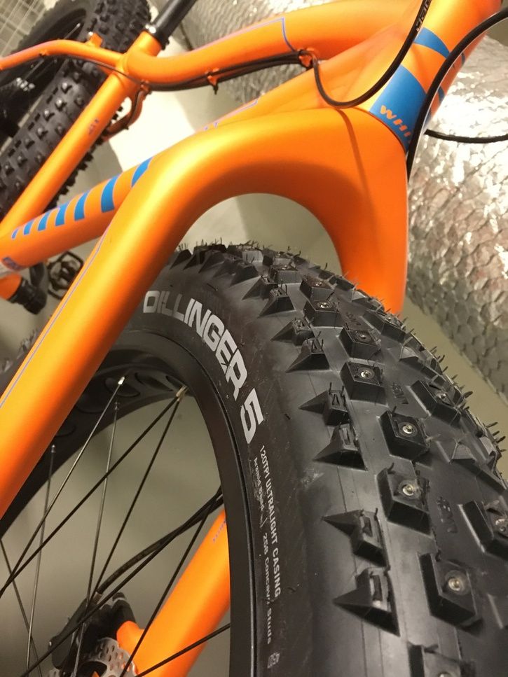

mjoakim skrev:
> 45NRT Dillnger 5 monterade och ska premiärrullas
> imorgon i Hellas :-)
Dubb i Hellas nu? Är det verkligen nödvändigt?
