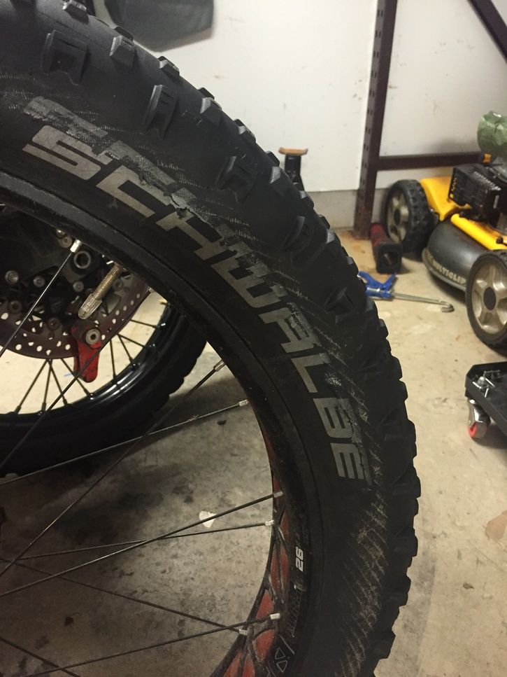

Ni som kör JumboJim, börjar era däcksidor se slitna ut? Jag hoppas de håller ihop i längden, det är ju relativt tunna sidoväggar på däcket.
FATBIKE: Däckstråden
Tyvärr börjar mina JumboJim se rätt slitna ut! Har inte gått alls mycket så om det är min bristande teknik eller dåliga tunna väggar som ställer till det?
Tjejen var inte helt nöjd när började mumla om nya däck.. "Men den cykeln är ju helt ny"

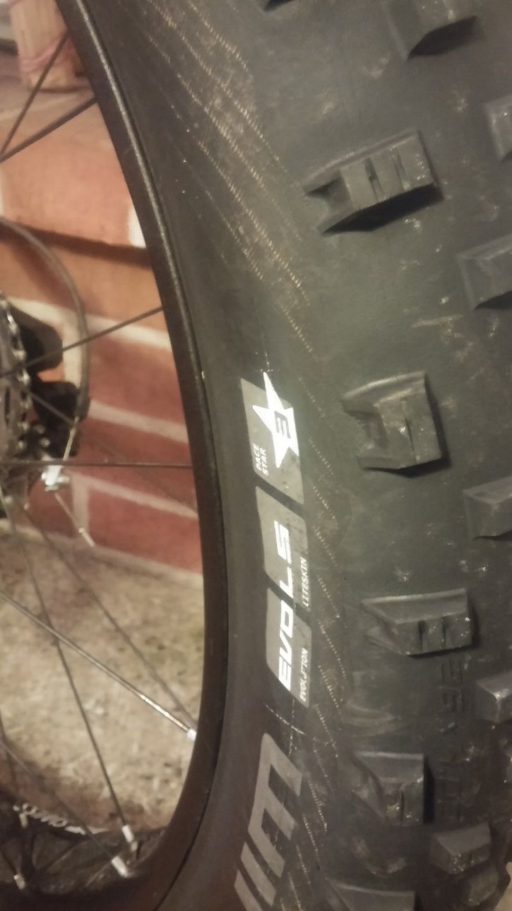

Liteskin och det ser såhär ut, om inte värre hela vägen runt. Dock verkar framstycket klarat sig. För min del är det inte bara cykeln som är fet?

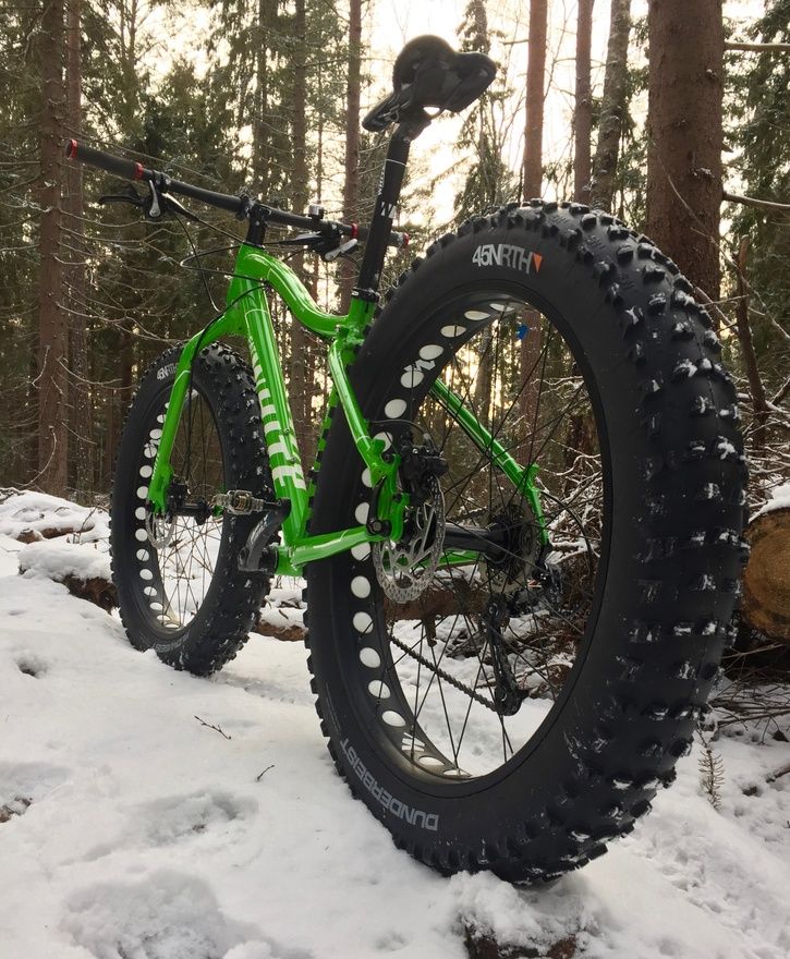

Slängde på ett par 45NRTH Flow/Dunderbeist på min White idag. Herrregud vilken skillnad mot orginaldäcken! Kantgreppet som var nästan obefintligt på Snowshoes är helt galet, och greppet bak är inte att leka med det heller. Ingen som helst tendens till självstyrning med ca 5 psi i däcken. Mycket nöjd :)
Har du rätt rotationsriktning på bakdäcket?
> är fet?
Nu har jag inget fatbike, men är inte gummits syfte mest kosmetiskt (och att hålla vatten borta från väven sidväggen)? Jag har kört med Conti Race King som sett betydigt värre ut än de där. Dock 2.2".
Japp. Jag tycker det är så jäkla tråkigt att byta däck så jag ser till att det blir rätt från början ;-)
breezer skrev:
> *bild på snygg feting*
Första spontana känslan var att den där borde flytta hem till mig :-)
Lulle skrev:
> klarat
> > är fet?
> Dock 2.2".
Jo, så kanske det är, och skydda slagen.
