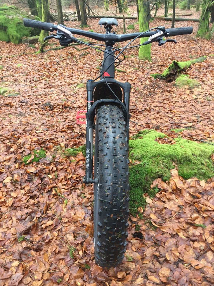

42Hz skrev:
> Kupa skrev:

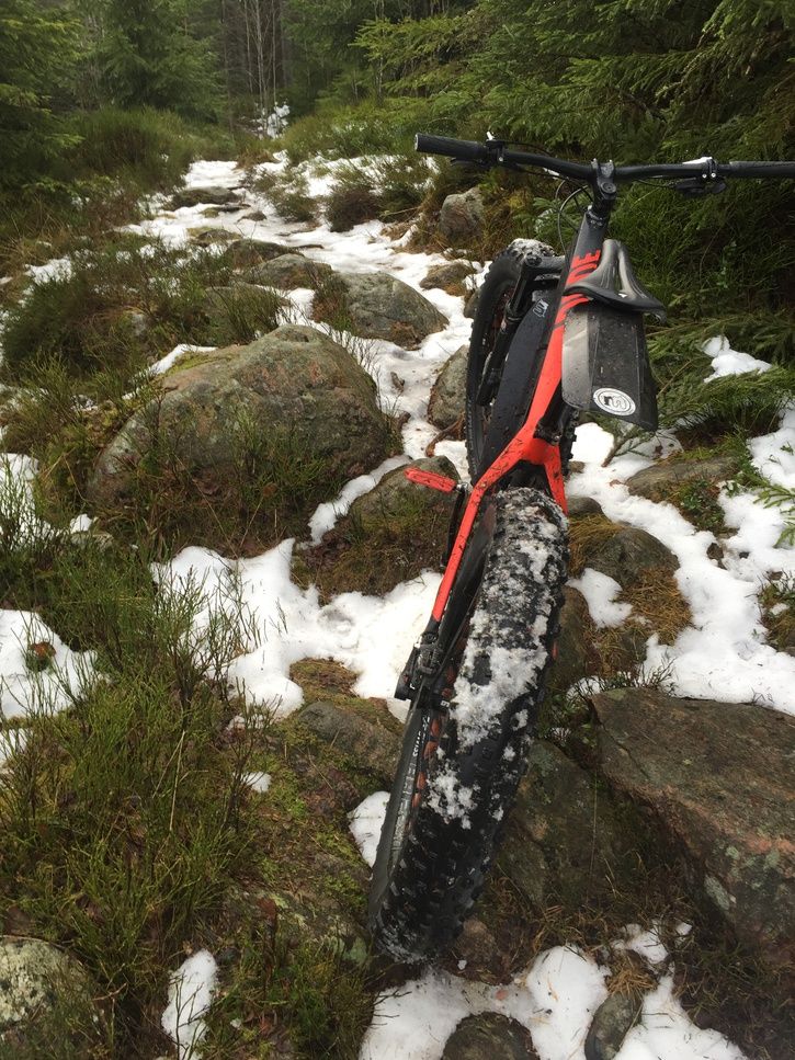

> > Försöker ta lite bilder i dagsljus sen.
> Najs! Du har framväxeln kvar?

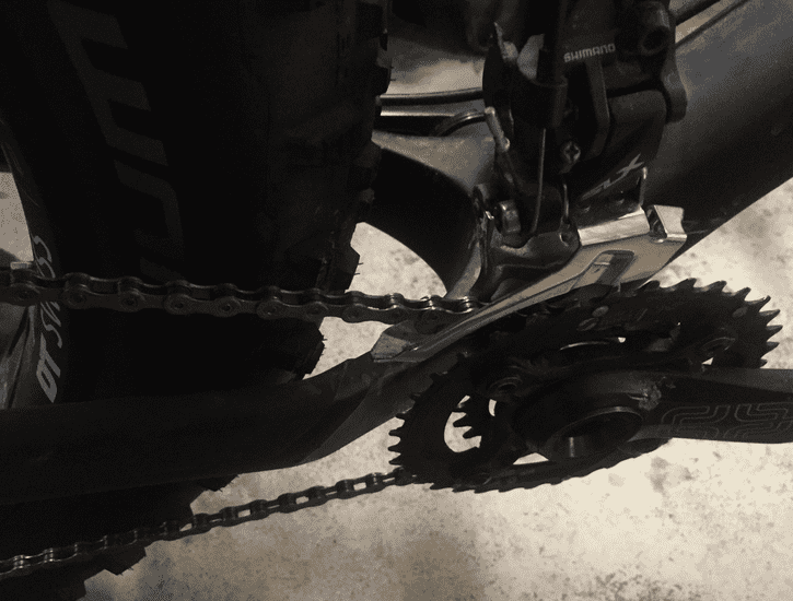

Absolut! Det är ju långt från däcket. Hoppas inte jag blivit lurad och fått däck som inte blir så stora som de ska...
FATBIKE: Däckstråden
Vad var det jag sa Lars.E om Jumbo Jim 4,8" och framväxeln på Duden? :-)

Ja ibland kan man undra varför man får de svar man får när man frågar dom som säljer produkten.
Har prototypen varit annorlunda eller är det så att det finns någon standard angående toleranser som inte uppfylls?
Gällande 4,8 i blutogaffeln så brukar ju även det gå bra även om det finns bilder där ett Bud 4,8 varit fastpumpat i bryggan..

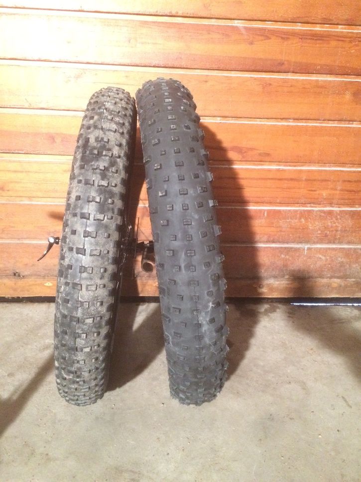

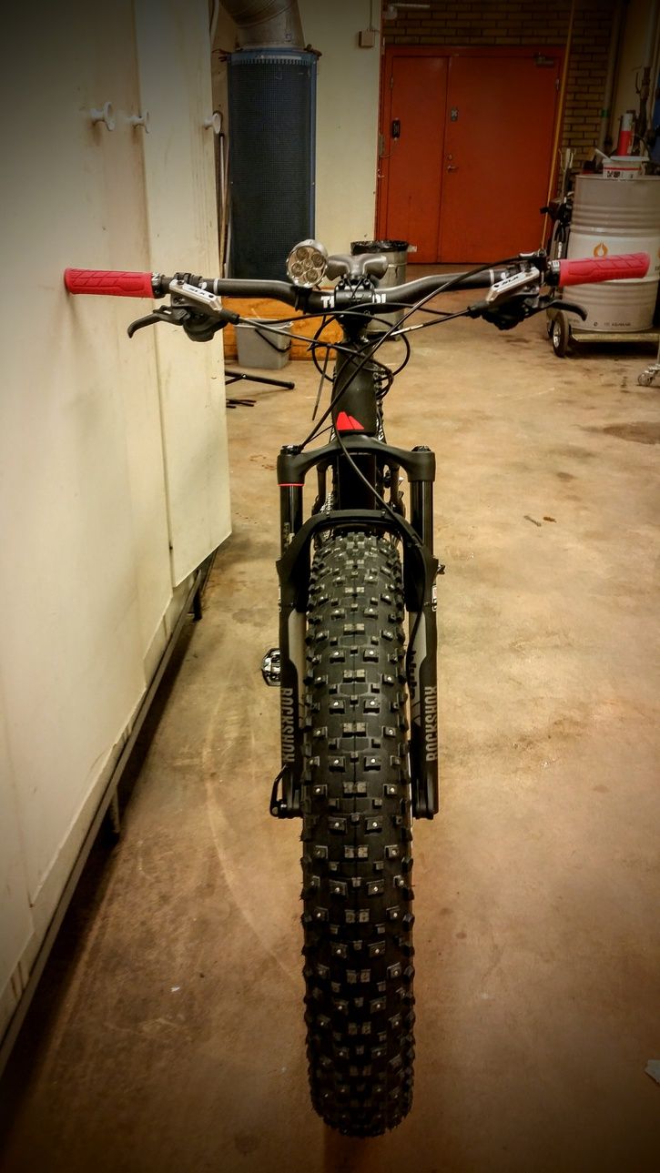

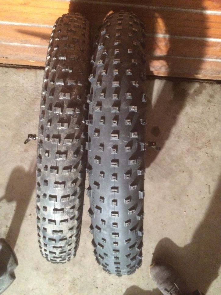

Vad jag förstått är det en väldig skillnad på Snowshoe 4.5 och snowshoe XL 4.8. Dom är helt enkelt två helt olika däck.
Jag ville i varje fall ha dubbat efter ett par krascher och tyckte att D5 är alldeles för dyra. Så jag beställde Snowshoe XL från Tyskland med dual compound silica 120tpi, och köpte Kinadubb på Ebay. Landade på under 2000kr totalt för 2 däck.
På bilden ser ni JJ 4.0 bredvid SS XL 4.8
Jag har bara hunnit prova XL en runda med varierande snö och en del is.
Självklart är dom mer trögrullade än JJ 4.0 men det var så klart väntat eftersom det är bredare däck med aggressivare skärning och vinterdubbat.
Men dom bär mycket bättre i skoterspåren och vinterdubbarna ger så klart ett helt annat fäste då det blir halt.

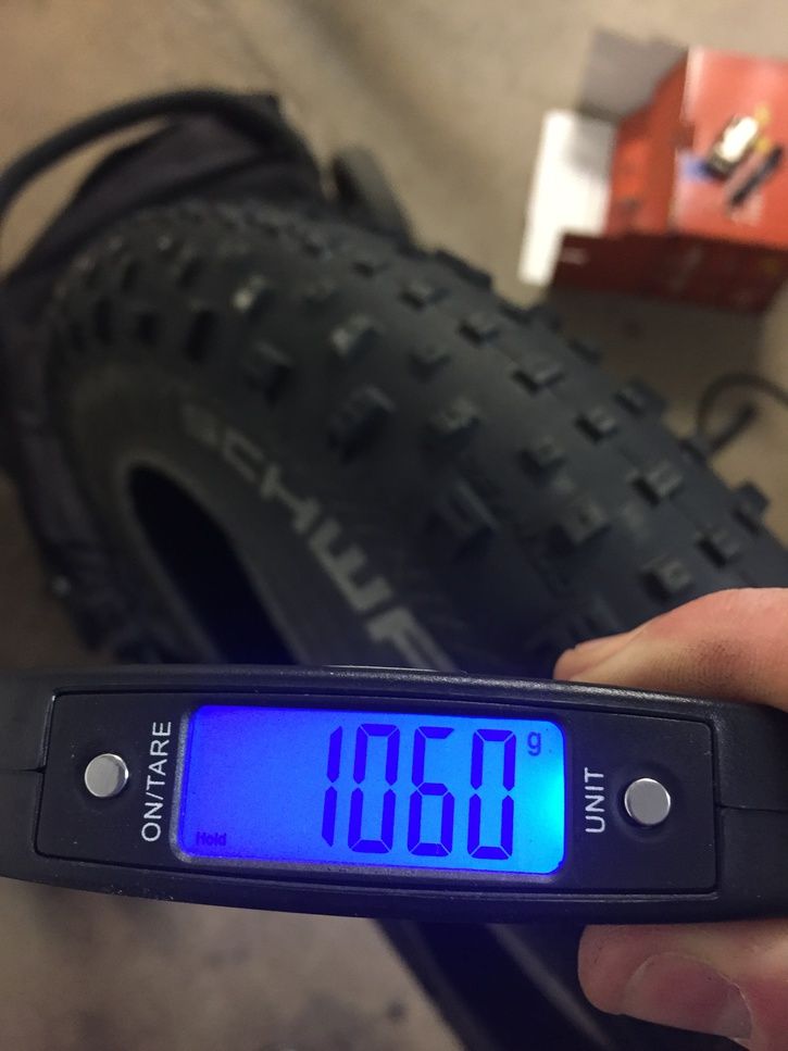

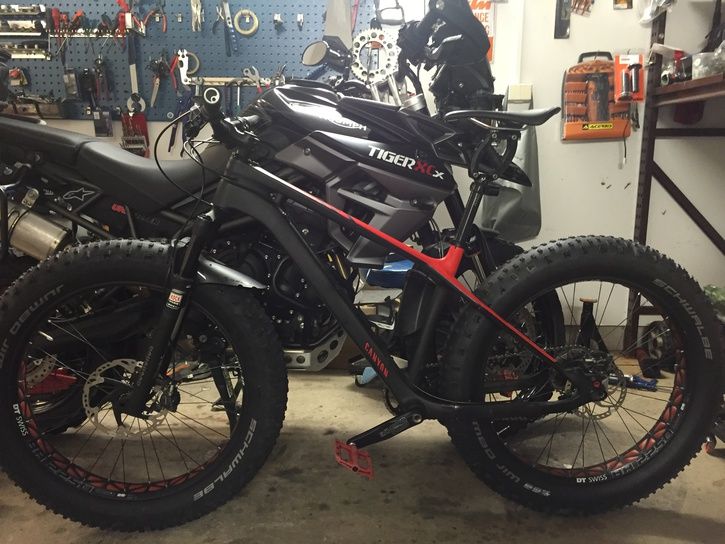

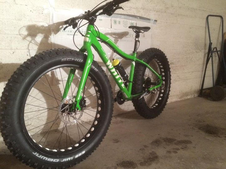

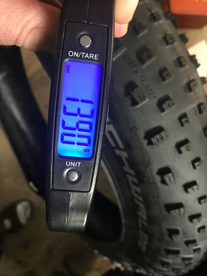

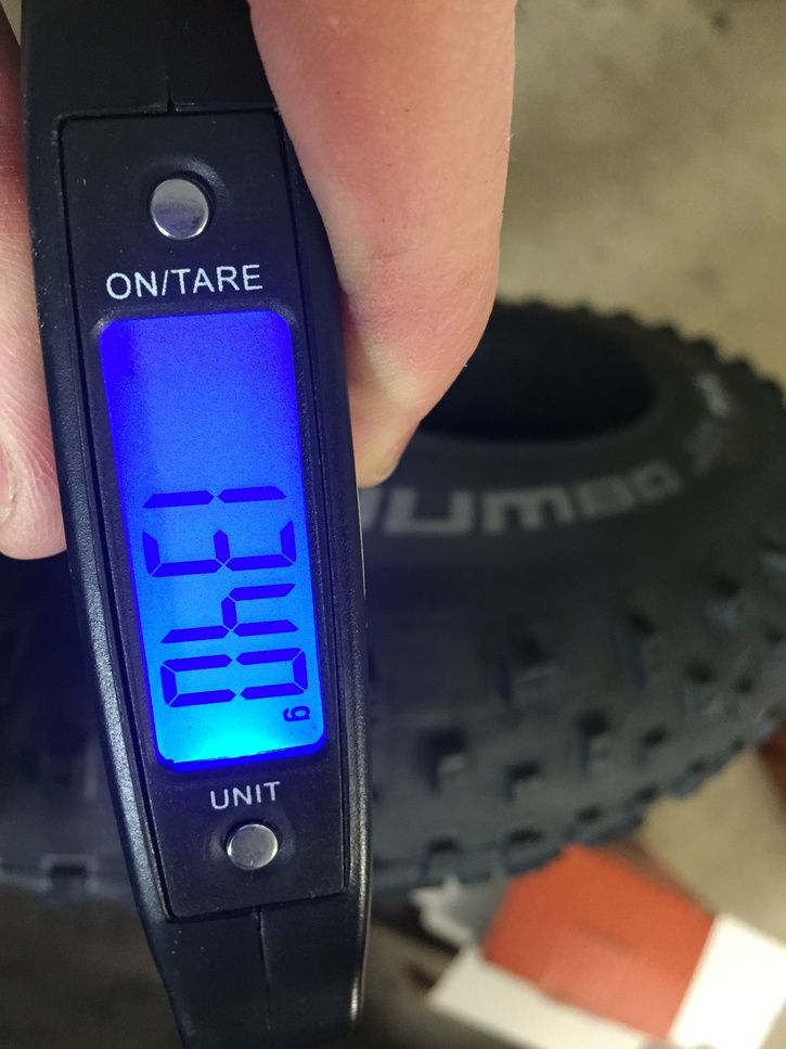

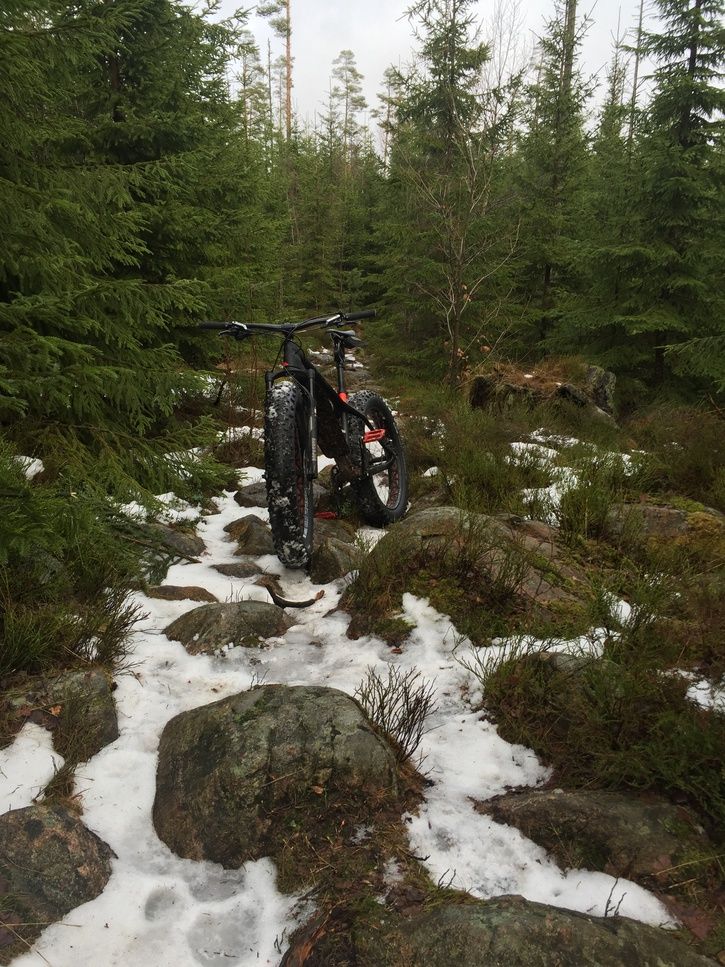

Fick mina Jumbo Jim igår:) olika vikt på dom.
Men jäklar vad fet den blev med dom:)
+ att hojen blev 2,5 cm högre. Gott slipper man förhoppningsvis att slå i tramporna så ofta...
Sista bilden är vikten på mitt gammla Jumbo 4,0
Imorgon blir det att testa dom rejält i geggan o stenrösen.

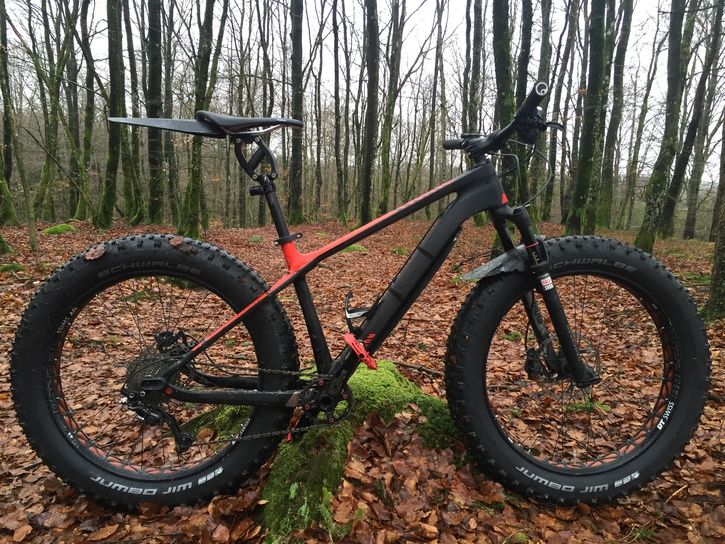

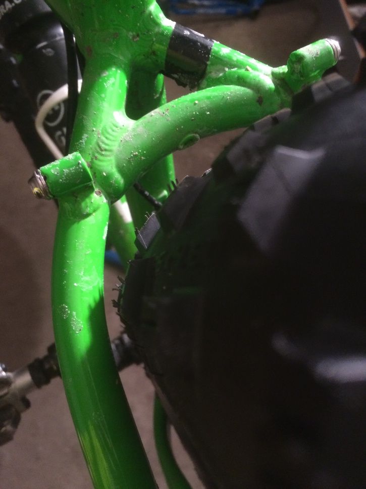

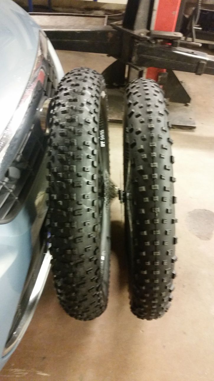

Ingen RR, men väl ett litet omdöme efter första turen med JJ Snakeskin 4,8:
Däcket känns väldigt följsamt, med sjukt bra grepp på dagens hala rötter och stenhällar. Det finns tendenser till självstyrning, men i jämförelse med andra däck jag provat är det bäst hittills.
Den maffiga luftvolymen gör att bunnyhop går som en dans, man får verkligen en liten extra kick uppåt. Inget som stör i vanlig stigåkning, snarare ett plus på tekniska partier eller om du vill ha lite extra tid i luften vid vanliga hopp.
Till min glädje går 4,8 in i bak på min Rose Tusker med axeln i främre läget, med liten men godkänd marginal till kedja och stag.

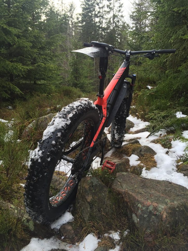

Kan bara hålla med. Självstyrningen var ingen skillnad från 4,0 till 4,8:orna. Funkade mycket bra. Är bara när det var riktigt rejält lerigt det slirade. Mycket nöjd:)
Några bilder från dagen.

Fortfarande inte provkört, men såhär blev det på min White.
På bilden är det monteringstryck 3 bar. Det blev lite bättre plats när jag sänkte till 0.5.
    68.9 KB · Besök: 139
