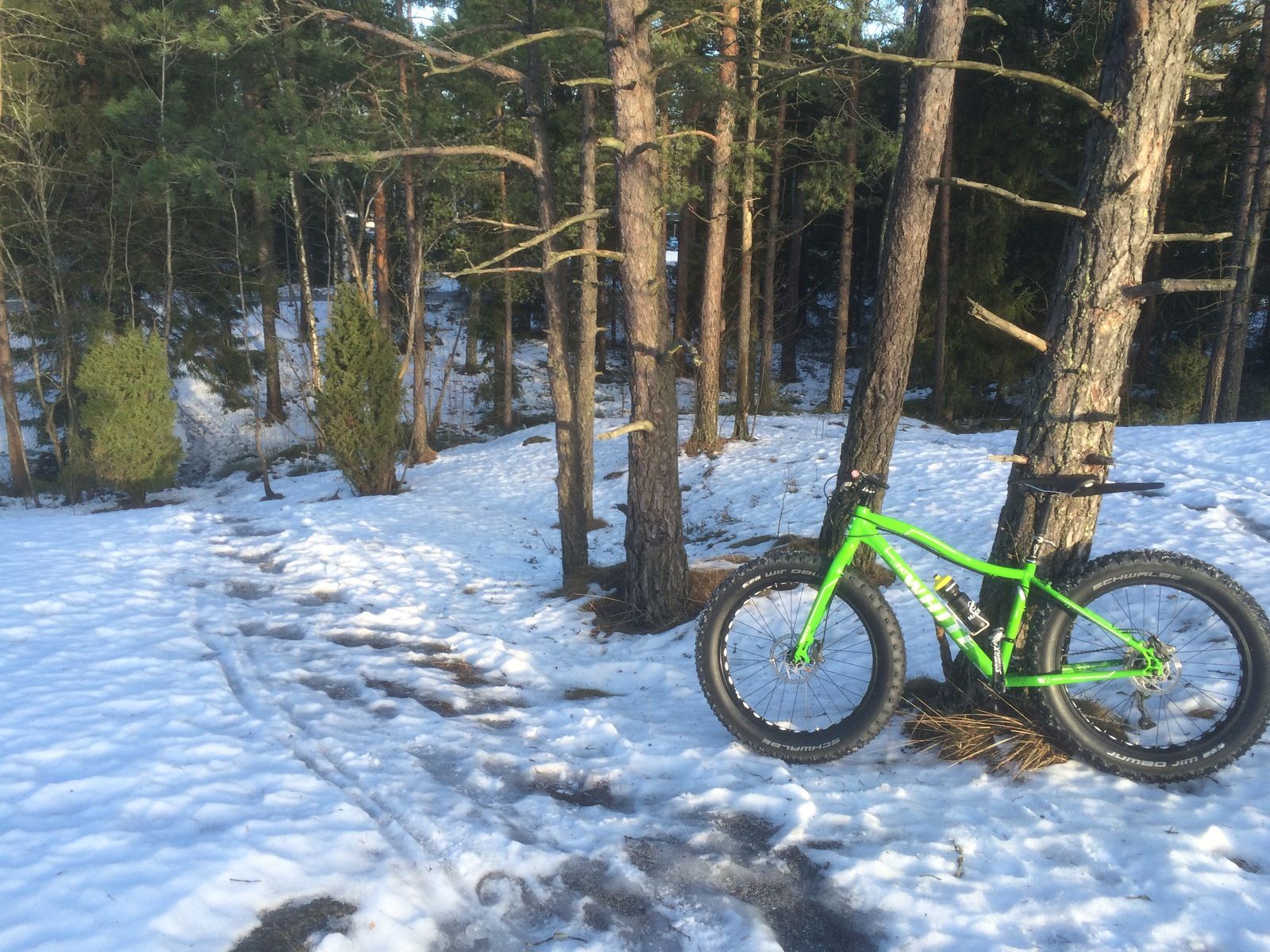

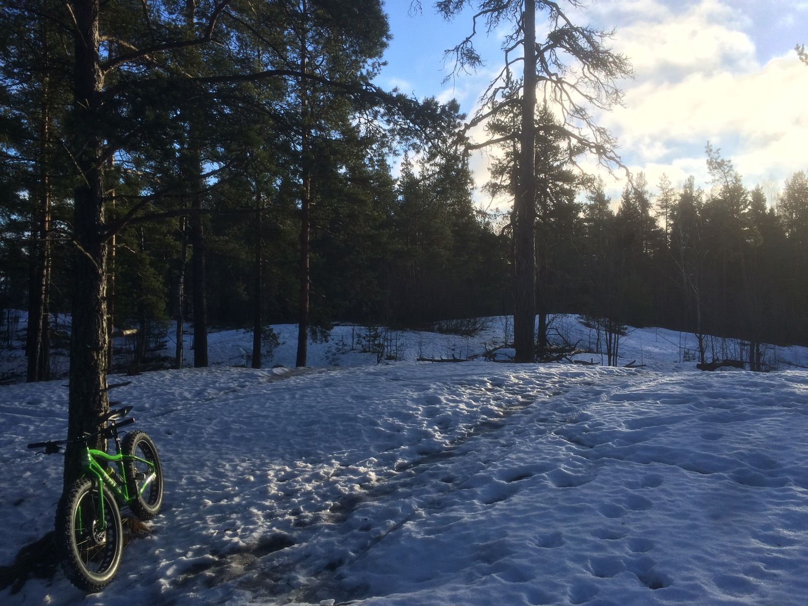

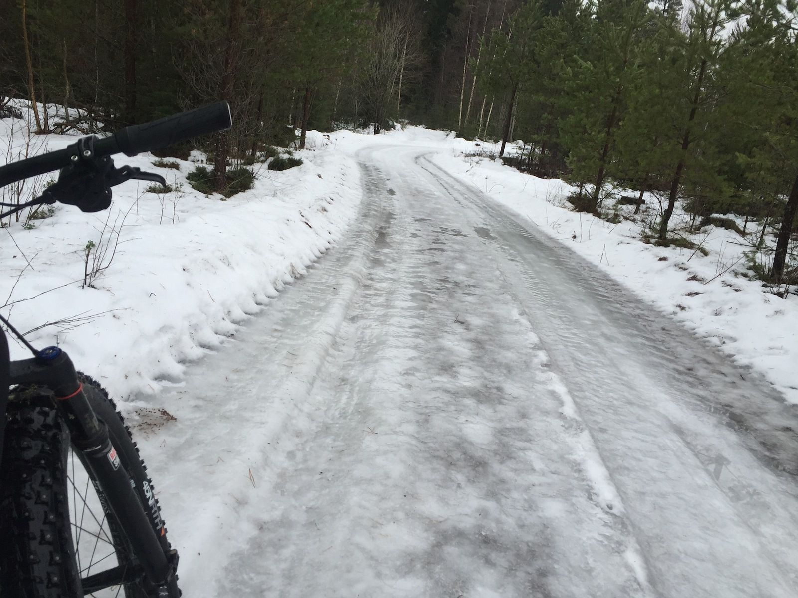

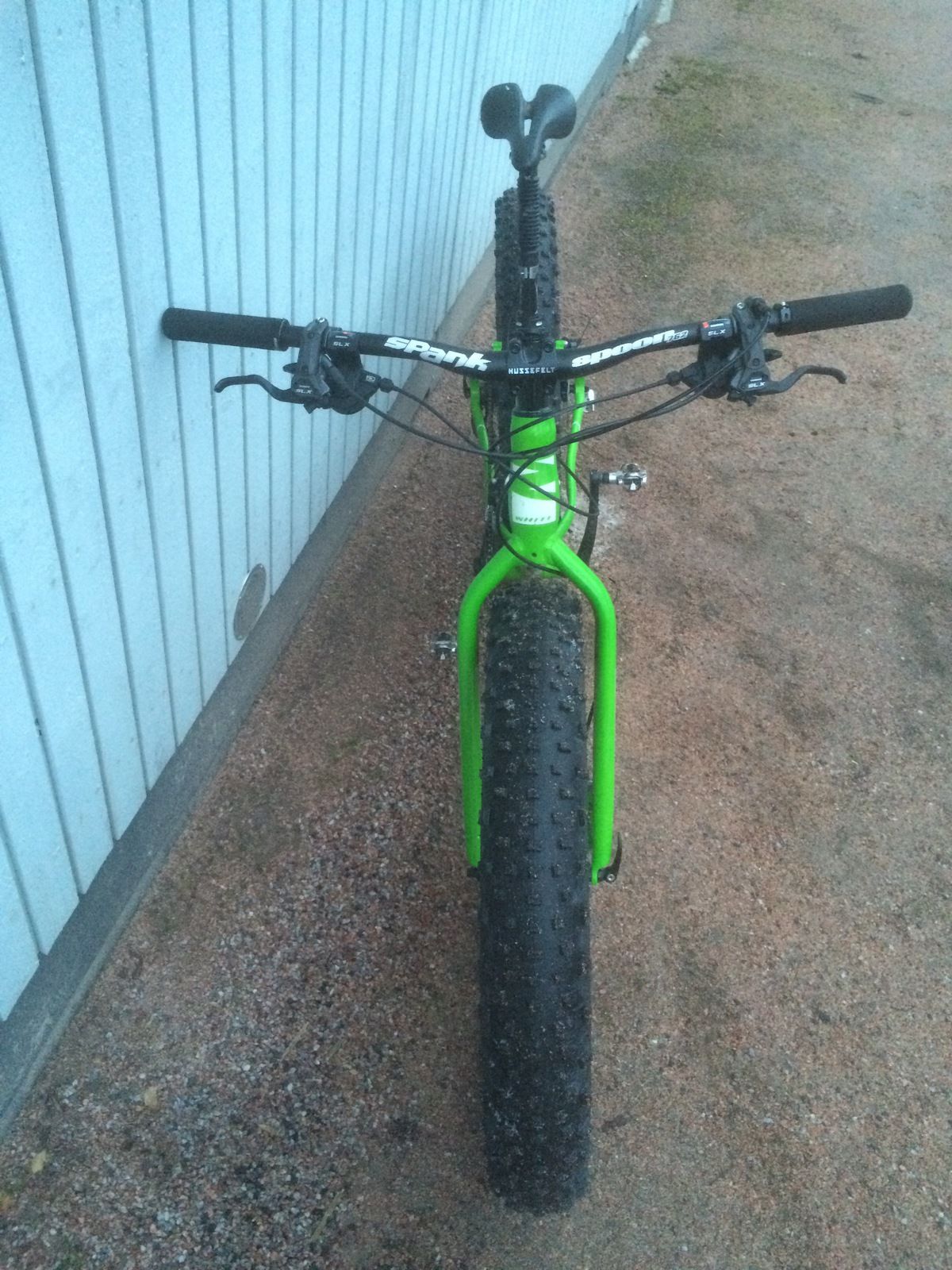

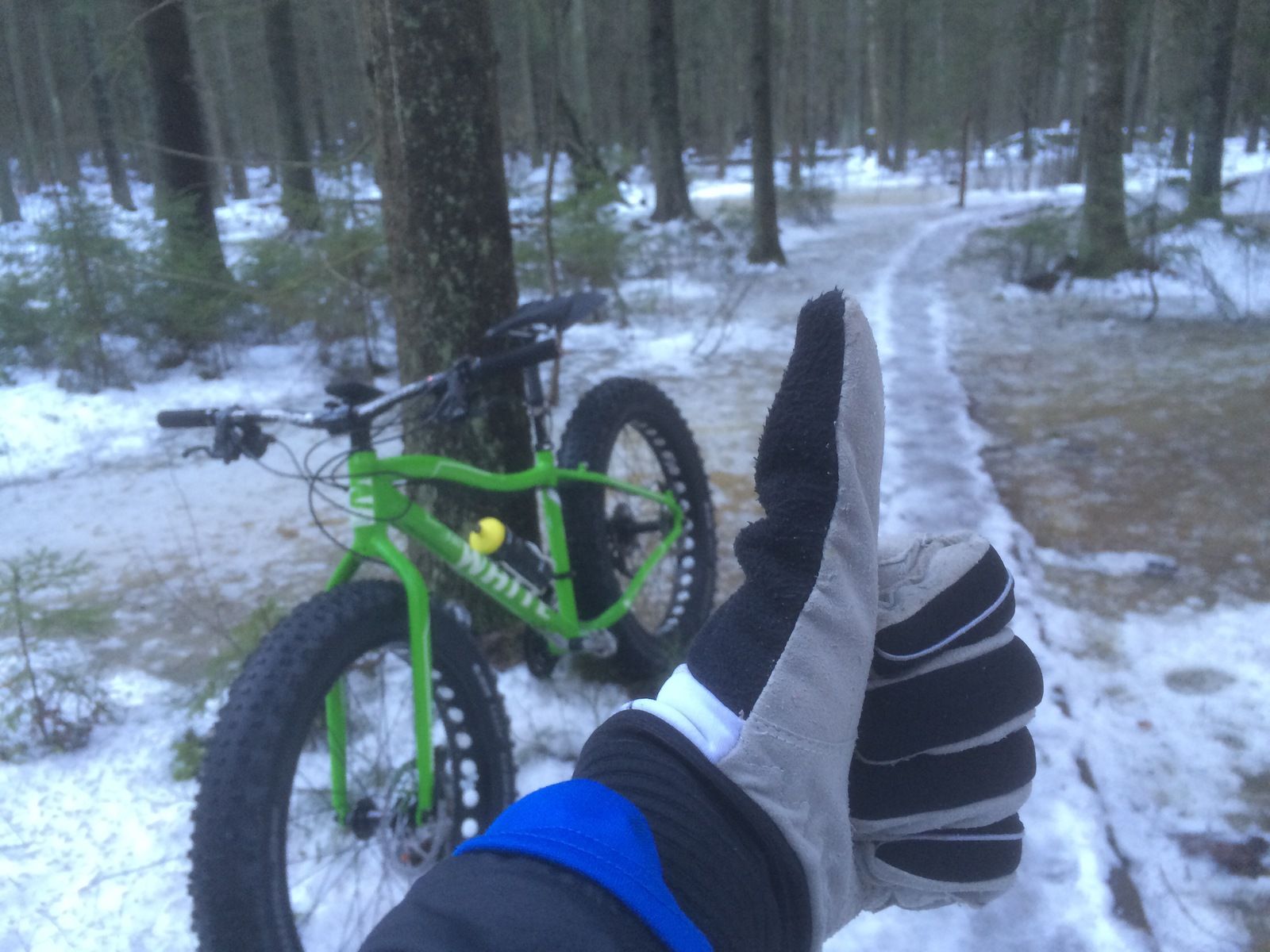

Nu har jag provkört JJ 4.8 ordentligt.
Vet inte vad jag har för tryck, men det är lågt. Kör med 220g lättviktsslang och whites halvkassa 80mm fälgar.
Jag kan bara jämföra med Snowshoe.
Kantgreppet är bättre, men även övrigt grepp. De känns mycket mer följsamma än SS. Har kört 35km i blandat halvfrusen snö, is och barmark runt 0 till 2 plus.
Jag är nöjd och tror mig känna en förbättring. Att de rullar förbannat trögt vid låga tryck är nog ofrånkomligt. Det märks dock inte i skogen. Där känns de rappa.
Jag är imponerad över att de även greppar helt OK på blank men ojämn is. Tillräckligt för att behålla viss kontroll och driv.
De var lättare att få rakt monterade på min fälg än SS. De tenderade att hamna snett.

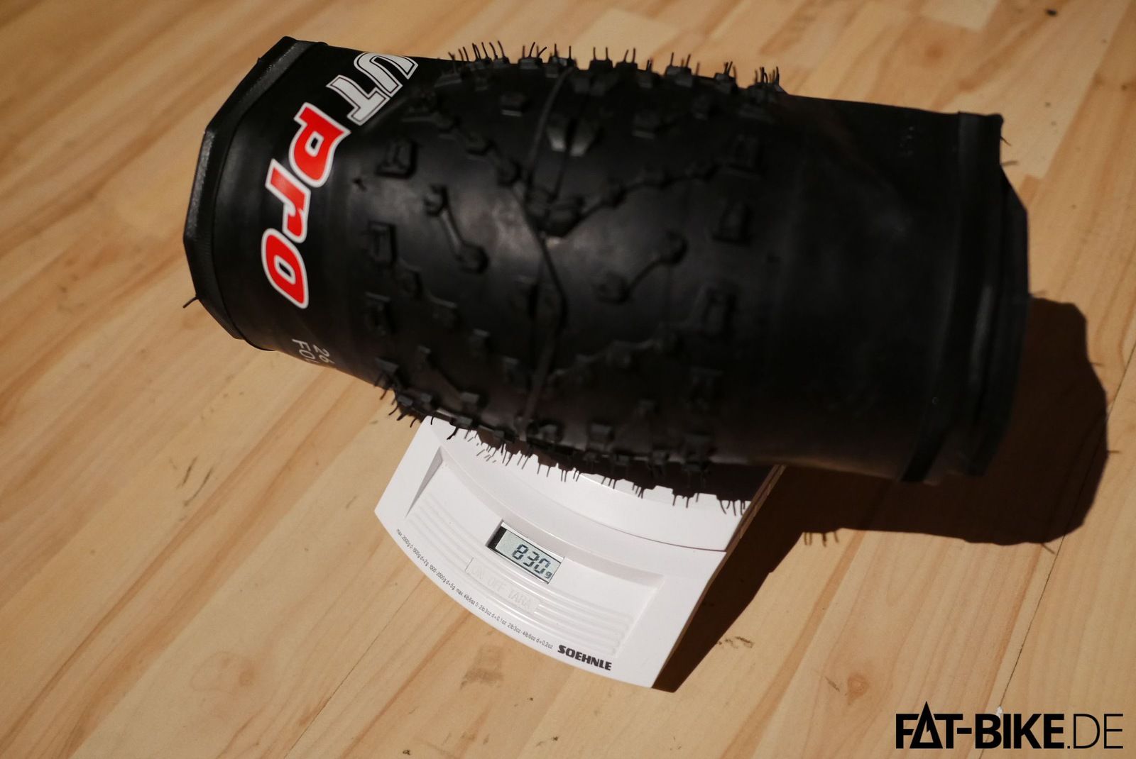

Tyskar har nu vägt Kenda Juggernaut Pro 26x4.0
De har även provcyklat, och är nöjda med egenskaperna.

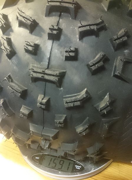

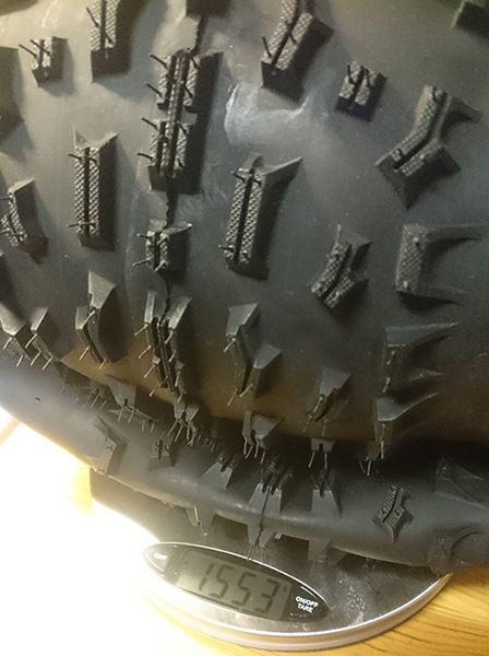

Bytte däck på min white 3fat lite. Bud & Lou fick plats bra.
Bud = 1553g
Lou = 1591g
Snowshoe däcken vägde ca 1350g och 1500g, så inte så stor viktskillnad. Det var skönt att bli av med självstyrningen som snowshoe hade.

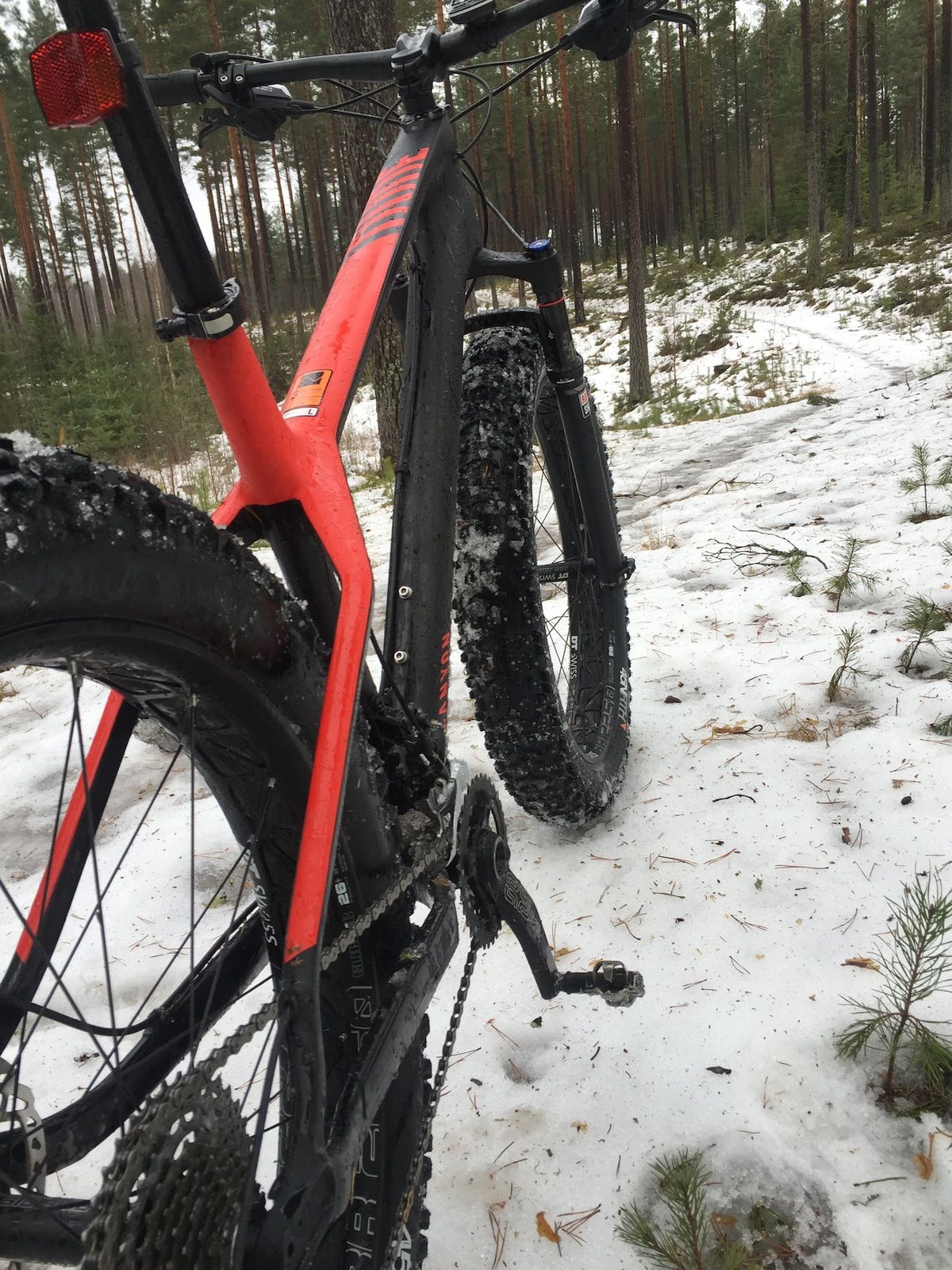

Tog mej in till Arvidsjaur idag för att se om det gick att cykla på skoterlederna. Det har kommit ca 15cm snö under gårdagen och natten som naturligtvis blivit nerkört under morgonen. Det var rejält löst och spårigt. Jag tog mej knappt fram och det var nära ett totalfiasko men jag sänkte trycket ett par gånger och prövade igen. Jag gick ner tills mätaren slog om till 0,1bar och då gick det att cykla om än något slirigt men vansinnigt kul och bra träning för balansen.
Och så en bild på däcken....

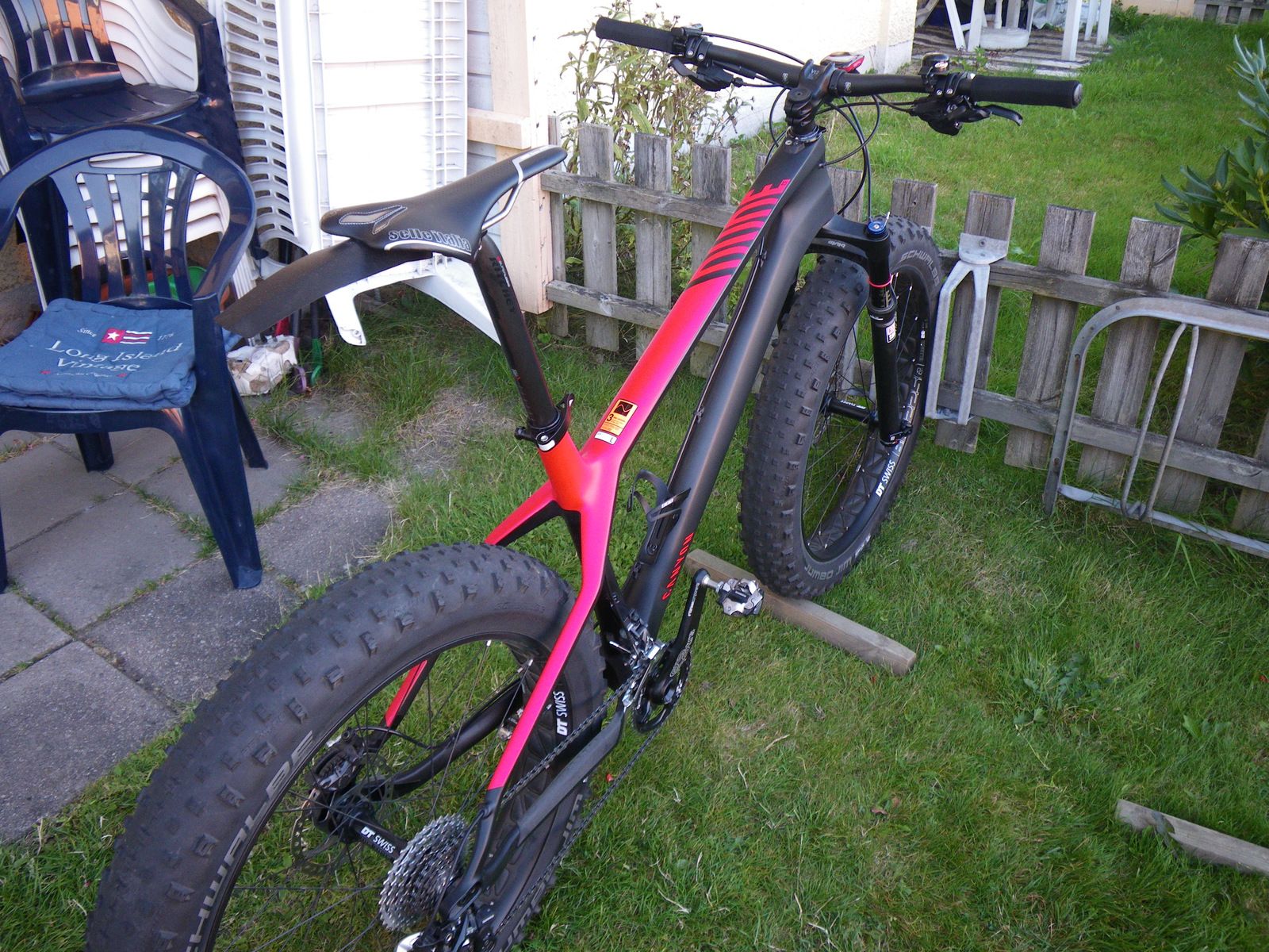

C. jekyl 1000 ville uppgradera med Jumbo Jim 4,8 till sin "gamla" fatbike. Då dom inte fanns att beställa löst så beställde han dom färdigmonterade med tillhörande grejer.
