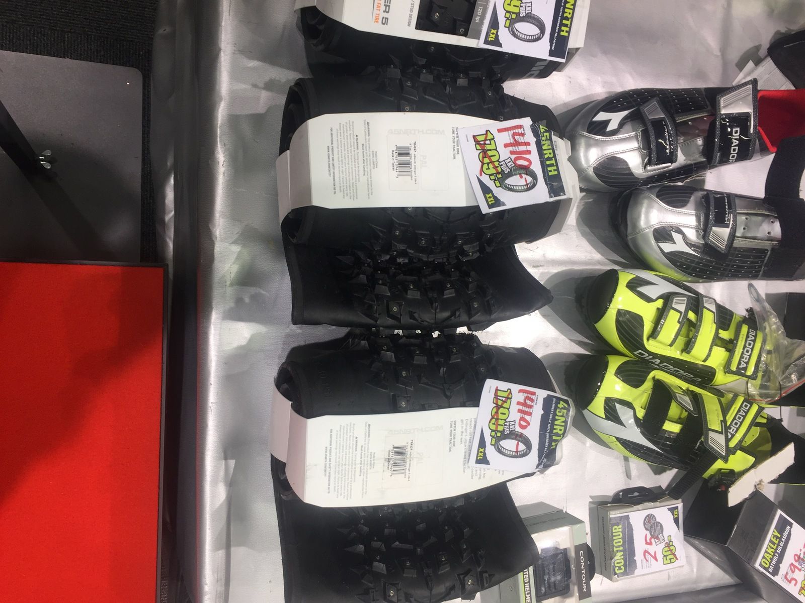

Vid lunchtid idag på xxl i Västerås, ett par D5 för 1410 kr/st

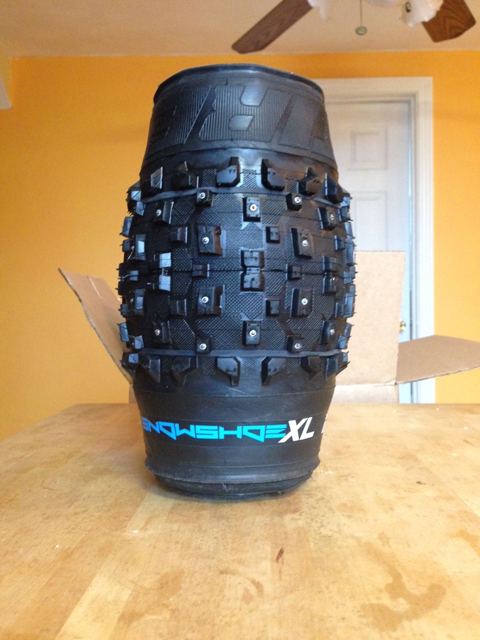

Lars.E sa:
eirisch sa:
Kolla vad katten släpade in...
Återkommer med testrapport i vinter!
Najs.
Vilken gummiblandning är det?
Var köper man dom, och till vilket pris?
Inte hittat i europa. Köpta i Amerikat. Snowshoe XL dubbade. 120tpi, kallar det "silica compound. De ska vara 4.8 och väga ca 1.4kg. Betalade 220 dollar för paret.

Mordiiax sa:
1400-1500kr styck för dubbdäck är inom rimlighetsgraden eller blir man blåst då? Tycker det låter väldigt dyrt men det kanske bara är för att jag saknar referenser. Sitter och letar som en tok efter 26x4" men kommer aldrig under dom summorna.
Beror ju lite på vad det är för däck du pratar om. Vad har du hittat?
Dillinger 4 i enklaste ståltrådsversionen brukar kosta ca:1200 på XXL, men kostade 1000 sist jag såg dom.
XXL Har ju även rabattkuponger i häften på vissa orter + att dom ibland har "vänners vänner dagar" med 20 - 25 % rabatt.
Men har du hittat Vikbara D4 med hålpipsdubb för 1400 så är det ett bättre köp tycker jag.
Vad kan din närmaste TREK-handlare göra för pris på ett Gnarwhal 3,8 (typ samma som 4,0)?
Själv har jag köpt 4 par vikbara D5 med hålpipsdubb åt mig och vänner som velat att jag ska "köpa ut" åt dem under åren. Jag har betalat mellan 2700 - 3000 per par då, och dom har varit värd varje krona.

eirisch sa:
Lars.E sa:
eirisch sa:
Najs.
Mycket bra pris om du fått normal växlingskurs och sluppit andra avgifter.
"silica compound" har ju riktigt bar fäste, men är ibland tungrullat och kan bygga på sig viss typ av snö.
Det skulle vara intressant att prova det däcket och jämföra med det dyrare D5.

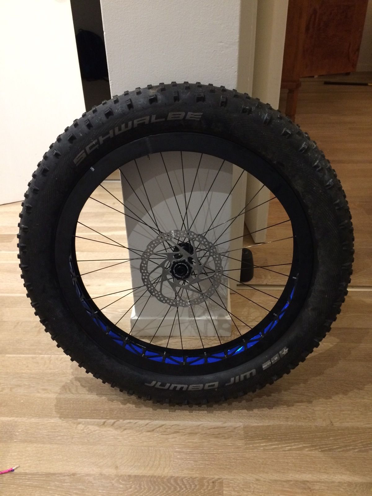

Jag ska sätta upp ett hjulpar dubbfritt snart, troligen med fatty stripper.
MEN, har nån fått Jumbo Jim 4.8 Lite-skin tätt? Eller ska jag direkt gå på versionen med tjockare väggar? Jag äger redan ett par Lite-Skin, men orkar inte försöka om nån säger att de är lönlösa.
FATBIKE: Däckstråden
Jag har kör lite skin 4,8 slanglöst. Funkar hur bra som helst.
Dock så var de nya när jag monterade dem, tätade direkt och har inte fyllt på under 40 skogsmil.
Nu när jag slängde på dubbdäcken var stora delar TL vätskan fortfarande flytande.

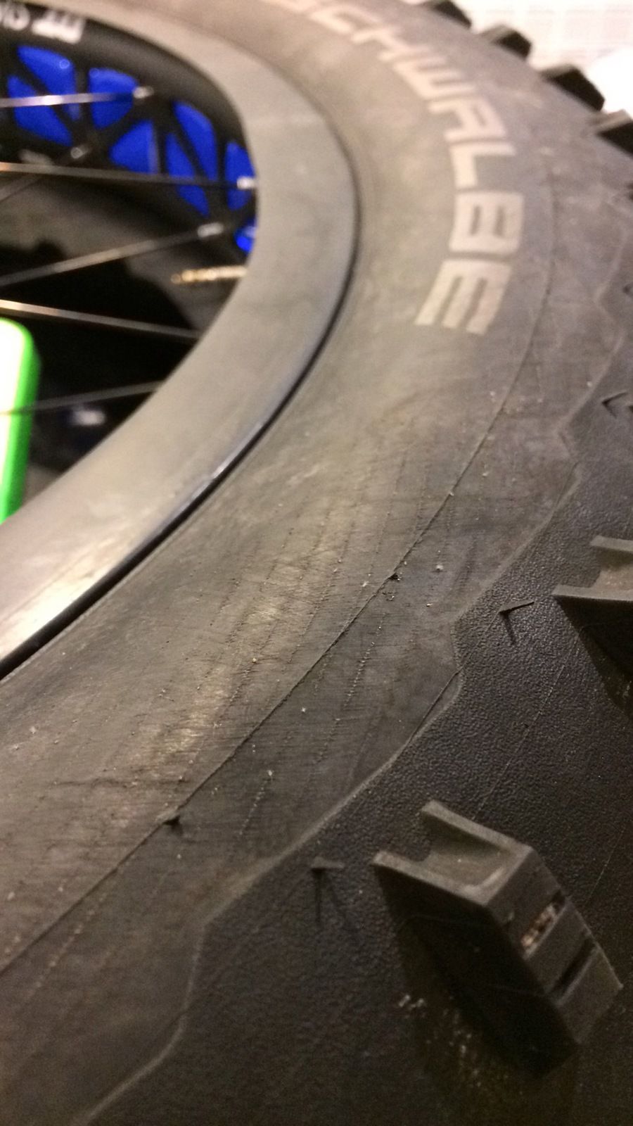

PatrikT sa:
Däremot så har jag sett använda Lite Skin som har varit rätt luftiga i däcksidorna.
Ja, du såg ju slangen genom däcksidan på de Lite Skin jag körde med tidigare. Dom hade varit omöjliga att få täta. Men då väger ju jag ett tiondels ton och cyklar ganska osmutt bland stenarna..
Mina Snake Skin har dock hållit bättre.
Men är man lätt och smidig bland stenar, eller bara kör snö, så borde Lite Skin fungera ganska länge ändå.
Att man ser väven behöver inte betyda att det inte blir tätt. Väven kan ligga ganska ytligt på vissa däck även när dom är helt nya (ibland bara fläckvis).
Problemet är att även gummilagret bakom väven är väldigt tunt, så när väven börjar bli lite "lös" så är det nog inte mycket gummi kvar bakom heller.
Ser det ut som att väven på dina däck fortfarande är ingjuten i däcket så att det bara är vävens "yta" du ser så kan det gå bra.
Ser det ut som att väven ligger löst utanpå däcket så kan det nog bli problem.
Har du redan däcken så är det bara kostnad för latexbandet och vätskan du vaskar om det inte fungerar, så det kanske är värt att prova?

BuTTuS sa:
Mordiiax sa:
XXL i Sundsvall hade Dillinger 4 bak i lagret för 1000kr stycket samt en slang till övers för 99kr, som hittat tycker jag :D
Sambal Oelek sa:
På XXL i Gbg finns också Dillinger dubbdäck för en lax. Lite sugen men väntar nog lite på den. Såg fina ut iaf.
Vet ni vilken version, 60 eller 120tpi?
Nu har jag varit där igen, det är D4 med gamla sortens dubb och 33TPI

Lars.E sa:
Nu har jag testat med fattystripper och vätska, men bara testat ett däck ännu. Det gick fenomelalt bra, och däcket var väldigt tätt. Såg bara något enstaka pyttehål som tätades av vätskan.
Dessutom kunde jag pumpa upp med golvpump. Var tvungen att sträcka lite på strippern för att sluta tätt mot det icke fyllda däcket. Ett par kraftiga stötar, sen började det täta.
Bild på däcksida som legat nedåt i någon timme. Toktätt trots att det inte är TLR.

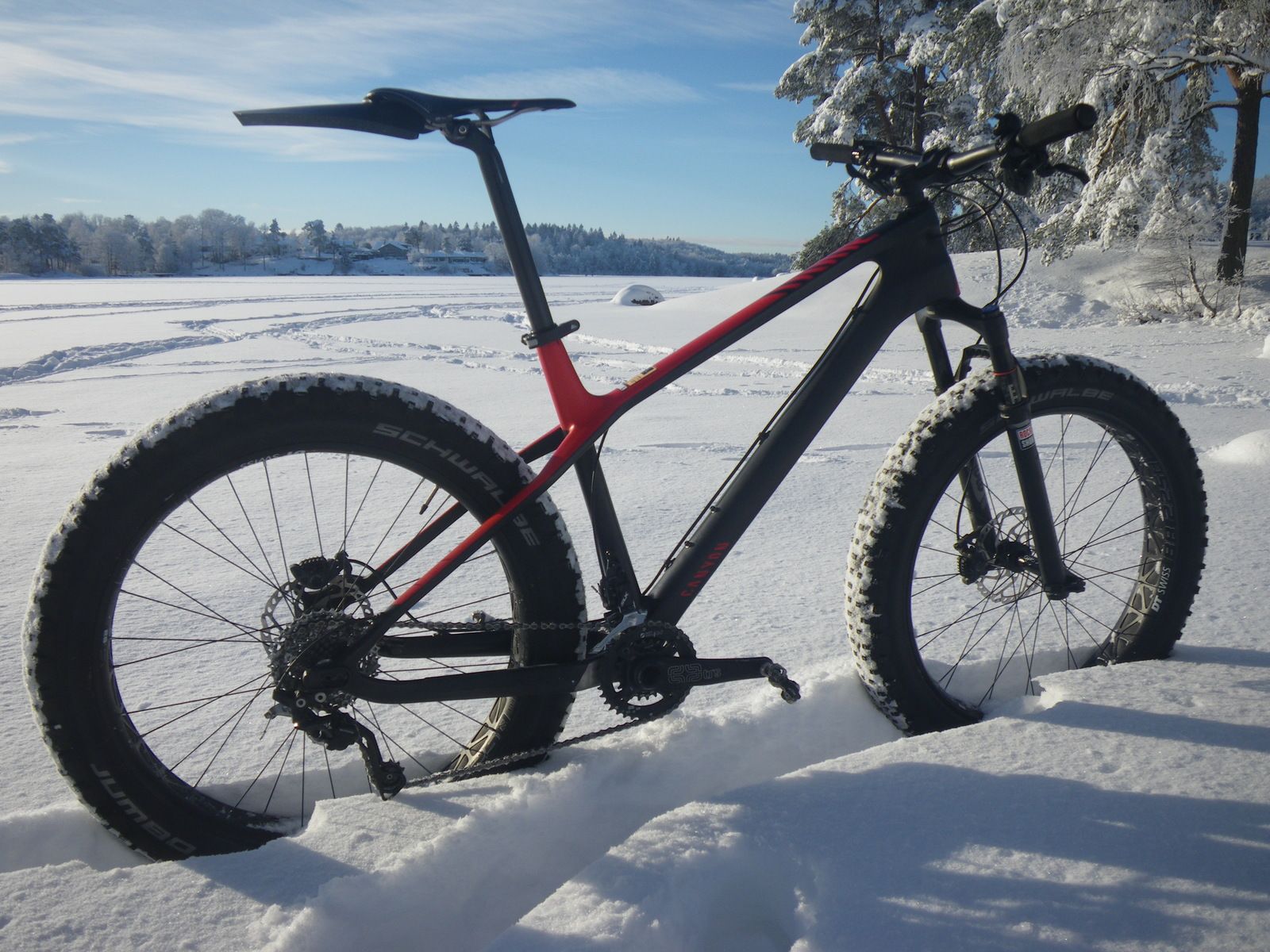

Asså jag velar (som vanligt) ska beställa nya däck till min Dude 9.0....nu vet jag inte vad jag vill ha finns ju 4.0"-4.4"-4.8"
Tycker min lite "lättade" Dude känns rätt pigg för att vara en fatbike...fast lite sugen på fetare däck är man ju :)
Vore kul få nått råd från nån som gått just från 4.0" till 4.8"...

Med tvådelad framväxel får man inte plats med 4.8 bak på en Dude om jag fattat rätt så där funkar kanske 4.4?
Fram är det ingen diskussion, som jag ser på saken, utan där ska det vara 4.8! :)
