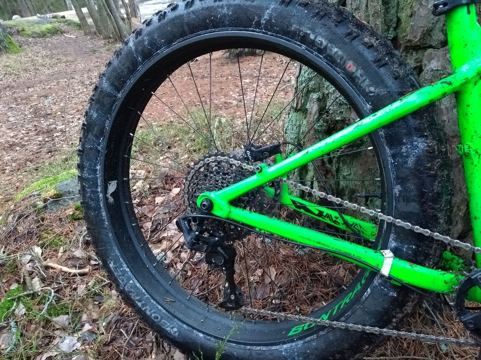

FATBIKE: Däckstråden
Hade lite lågt tryck i bakdäcket idag. Efter ett tag såg jag att det hade sprutat ut en del vätska. Det pyste ganska lätt från sidorna när jag körde över stenar. Jag pumpade upp däcket lite och då gick det bättre, men trycket var lite för högt för att ge lagom dämpning och grepp.
Kan det vara så att däcket inte poppat ordentligt eller kan det bli såhär ändå?

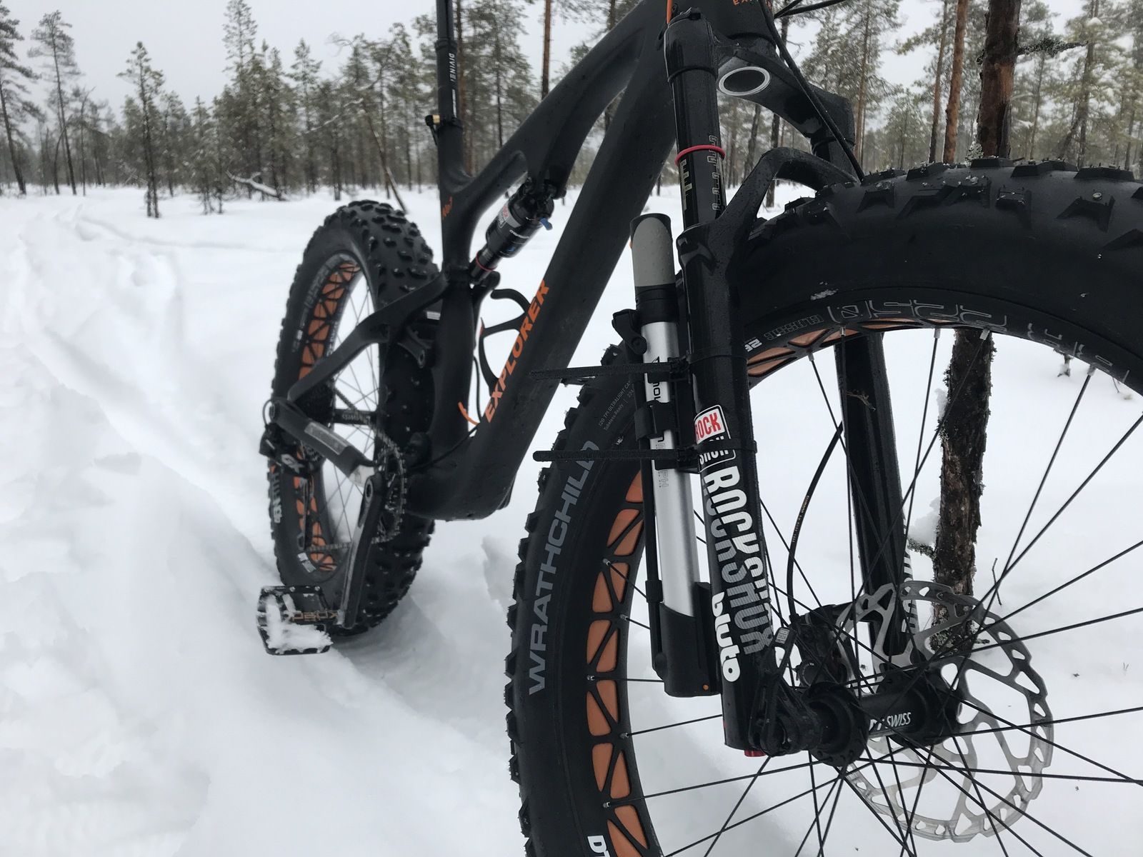

Wrathchild är utan tvekan det trögaste jag cyklat på, törs man hoppas på stor skillnad när man sliter ur slangen? Tyvärr landade mina fattystrippers en timma efter jag styrde 40 mil norrut och åker inte hem än på flera dagar, men jag hoppas jag har något att se fram emot? Annars vete tusan om jag behåller dom, trots supergreppet...
detvanligavartaget sa:
Tyvärr verkar toleranser på både däck och fälg vara lite si och så. Om jag fattat rätt så sitter ofta däcken hårdare på sena batcher av Jackalopefälgar. Vissa som haft problem har lagt tejp vid kanten som ska hålla däcket från att burpa för att få det tightare. Annars är ju Fattystripper bra om man har burp-problem. men det känns lite konstigt om det ska behövas på den fälgen.

BuTTuS sa:
Visst blir det skillnad utan slang, men även lättrullade däck rullar ju bättre utan slang, så...
Lars.E sa:
OK, ska testa att pumpa upp däcket ordentligt som första test, sen får det väl bli att tejpa på insidan. Tack för tipset!
Lars.E sa:
Med lite tur klistrar den burpade vätskan fast däcket lite extra.

BuTTuS sa:
Jag har aldrig provat dom med slang, men man får starka ben. Har wrathchild fram och dillinger5 bak, då släpper det i rätt ände av cykeln.
Provade med wrathchild på båda hjulen och då gick det tungt på riktigt.
Tucker black sa:
BuTTuS sa:
Jag har 45Nrth Wrathlorde fram, de kör lite tyngre än Dillinger men enligt reviews bättre än Wrathchild. De har också mer dubb, 300 isf 240 och kör aggressivare. De är 4.2 så lite mindre än 4.6 men äsch det är ju bara 1cm, det är ju ingenting för en vuxen fatbike :)
Oj, det gjorde ganska stor skillnad utan slangar i Wrathchildsen! Visst, fortfarande inte några vägsmiskare men nu ett helt ok rull på is och skoterspår. Och idag hade jag inte litat på mina D5or heller, medan WC bara bet sig fast:
Konverteringen var busenkel också, jag trodde jag skulle bjudas upp till dans då de har varit svårpoppade med slang tidigare och att det nu skulle krävas ännu högre tryck med fattystrippers mellan däck och fälg men det bara smattrade till vid 1 bar så satt de där (med kompressor). Kanske var det detta spontanköp som fixade biffen? :
