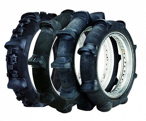

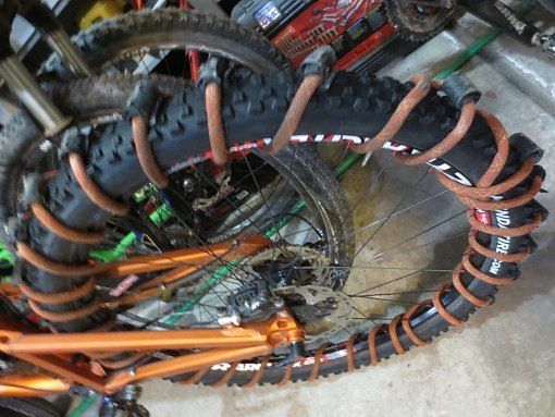

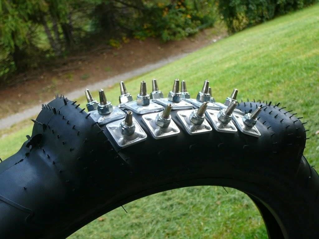

Skulle det funka i snö med paddle-däck på en fatbike, eller skulle det vara för tungt? Söker lite mer info men hittar inte så mycket.
Typ så här. Eller med dubbs:
Det där känns ju knappt seriöst, måste vara tungt nå jävulskt... tror det går snabbare att pulsa bredvid cykeln

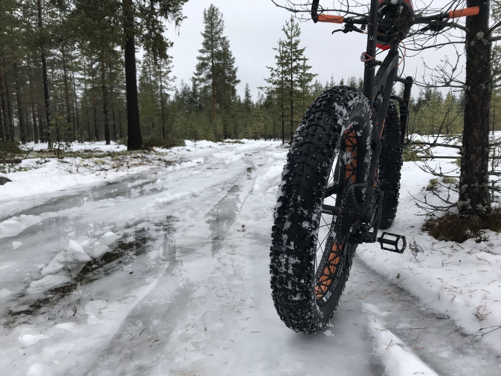

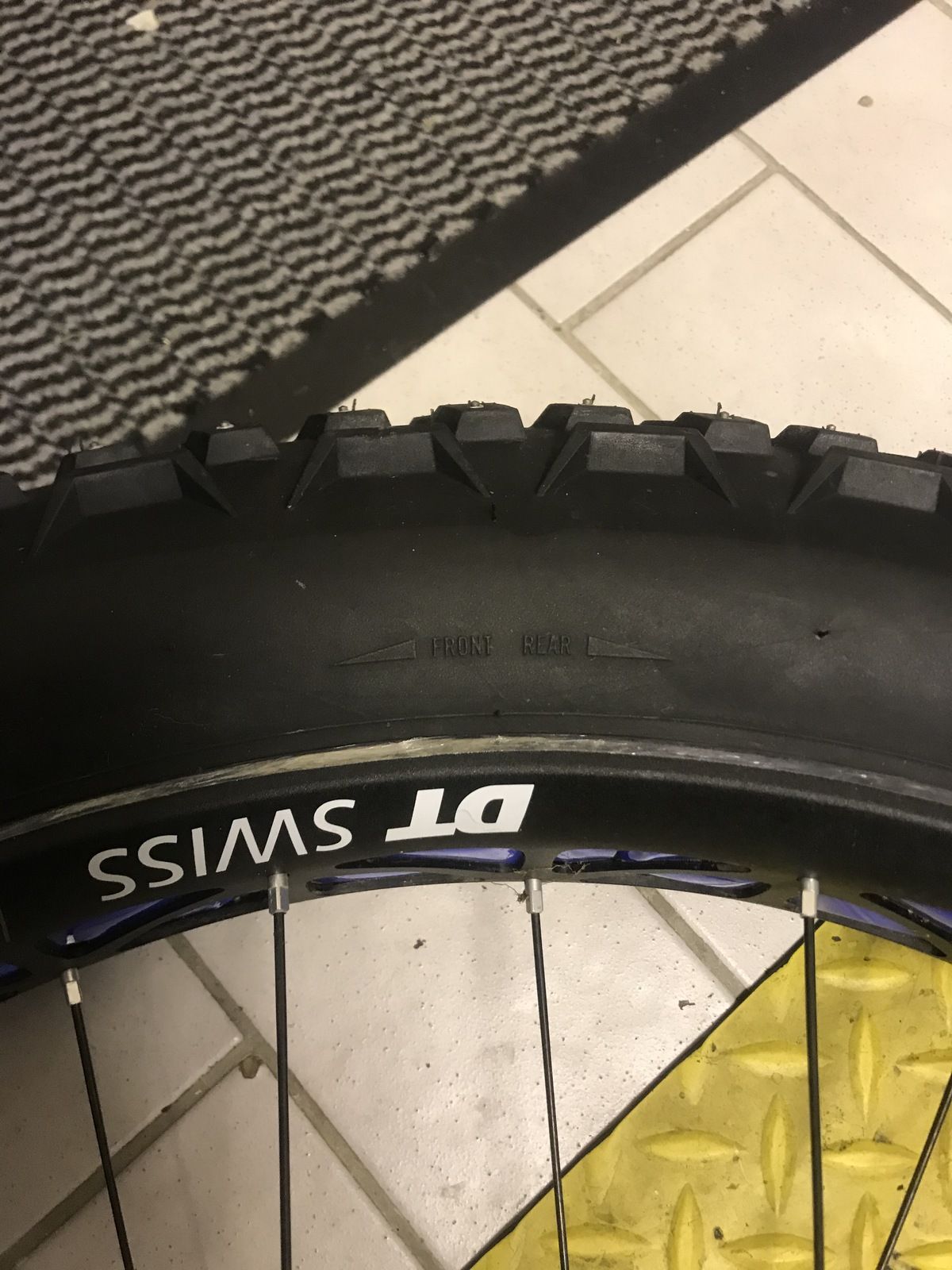

Ser ut som du har rotationen bak som rekommenderat fram kör mitt åt andra hållet tycker det blir lite bättre driv då. På is spelar det nog ingen roll.

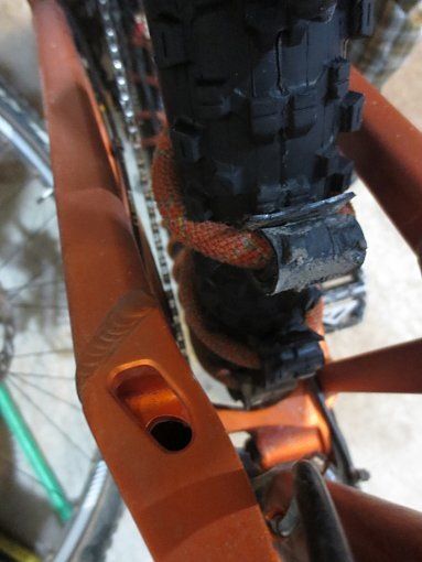

Finns fatbikers i Alaska/Canada som undrar om det skulle vara bättre i snö och dem experimentera(de) med det, försöka bygga själv däck os. Kul att läsa tycker jag.
Så undrade om det finns även svenska fatbikers som experimentera eller diskutera, men kanske inte på Happy :)
Tjuvade några bilder som de postade som inspiration i den här tråden: https://forums.mtbr.com/fat-bikes/snow-paddle-tires-how-bout-891431.html

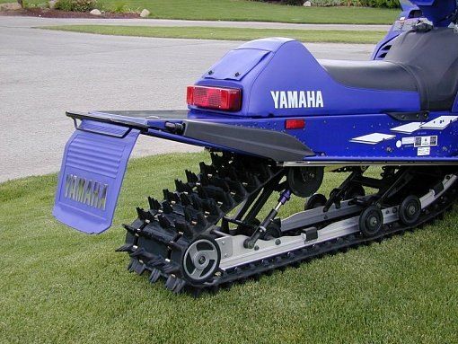

Däcken funkar ju jättebra på motorcross, snöskotrar etc.
Och på snow-bikes som den här Ktrak:

Om du menar Dillinger 5 så har jag prövat åt båda hållen. Skillnaden är mer sämre rull än bättre fäste, vad jag upplever. Dessutom drar däcket åt sidan när det släpper med omvänd riktning, vilket det är mindre av i läge "front", kan jag tycka. Så där håller jag inte med tillverkaren. Nu är jag ju lite extra känslig eftersom jag har problem med balansen så andra kan säkert haft en helt annan upplevelse. :)
Jo jag vet, körde det ”bakåt” förra vintern och det blev skillnad, nu hade jag hoppas få lite mer ”iskörning” innan snön kom så satte det för rull men tji fick jag...
