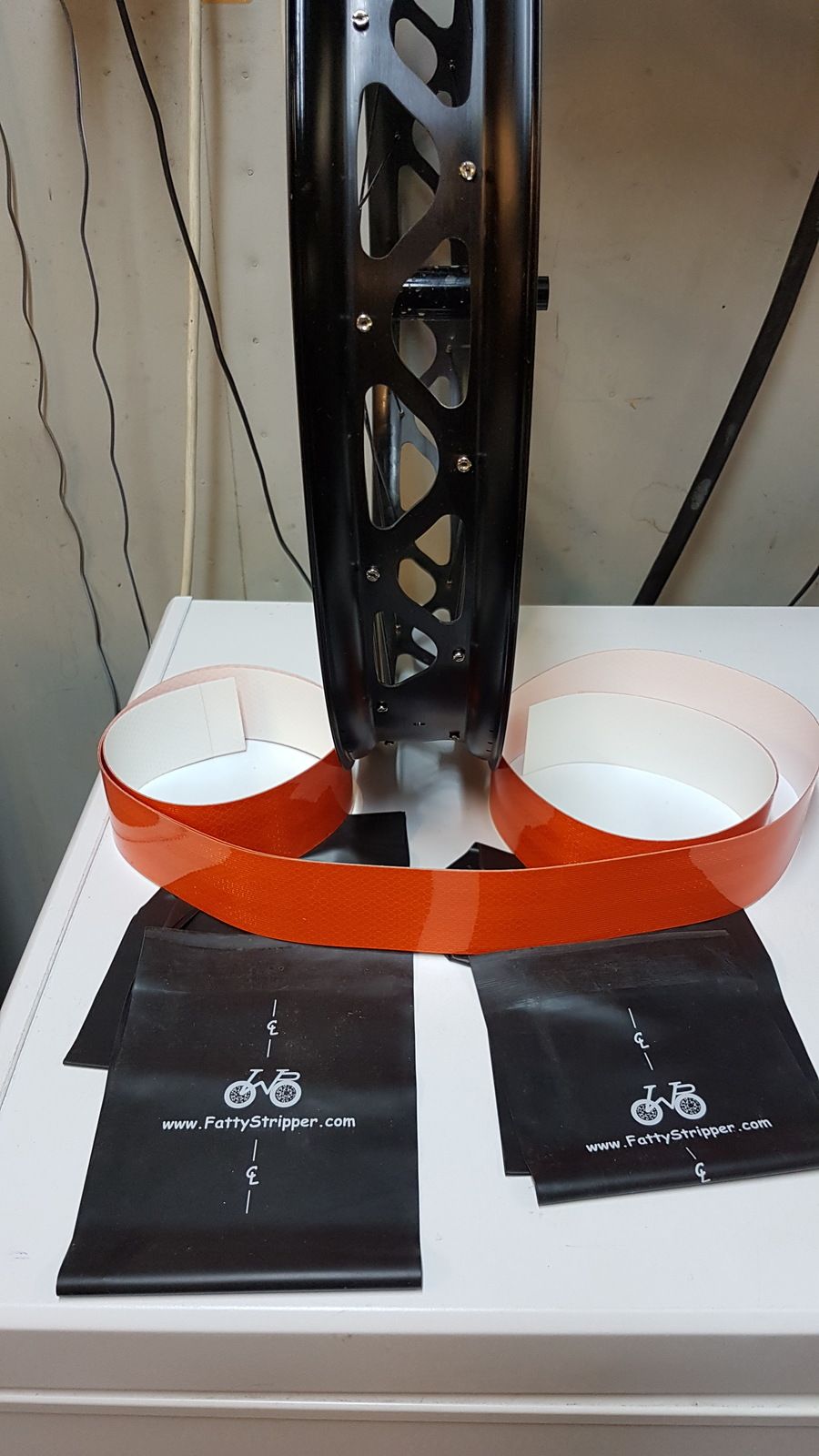

Även om den fälgen är mycket bättre än den tidigare fälgen (fat3) så är den långt ifrån optimal.
Jag tror att det hade funkat bättre för dig om du gjort som på FattyStrippers första video. Där användes spraylim mellan fälg och latexband och de använde dessutom klippta slangbitar runt ventilfoten som extra säkerhet (jag använder alltid 2 slangbitar per ventil då jag monterar FattyStrippers. .
Blingstrippen är dessutom väldigt halkig, så den hjälper ju inte heller att hålla emot speciellt mycket .
Är det dessutom den förra generationens Dillinger 5 som ej är TL-ready så är den inte jättetight i kanttråden.
Första gången jag monterade så la jag en dubbelhäftande med ett par mm tjocklek mellan fälg och latexband några mm från kanten för att vara säker på att däcket skulle ligga fast i sitt läge, men det har jag inte gjort senaste gångerna då det inte känts nödvändigt i mitt fall.
Det var bara lite funderingar från mig som kanske kan vara till hjälp om du går vidare med detta.
FATBIKE: Däckstråden
Vill förtydliga att det inte är däcket som limmas i instruktionsfilmen... Det är latexbandet mot fälgen.

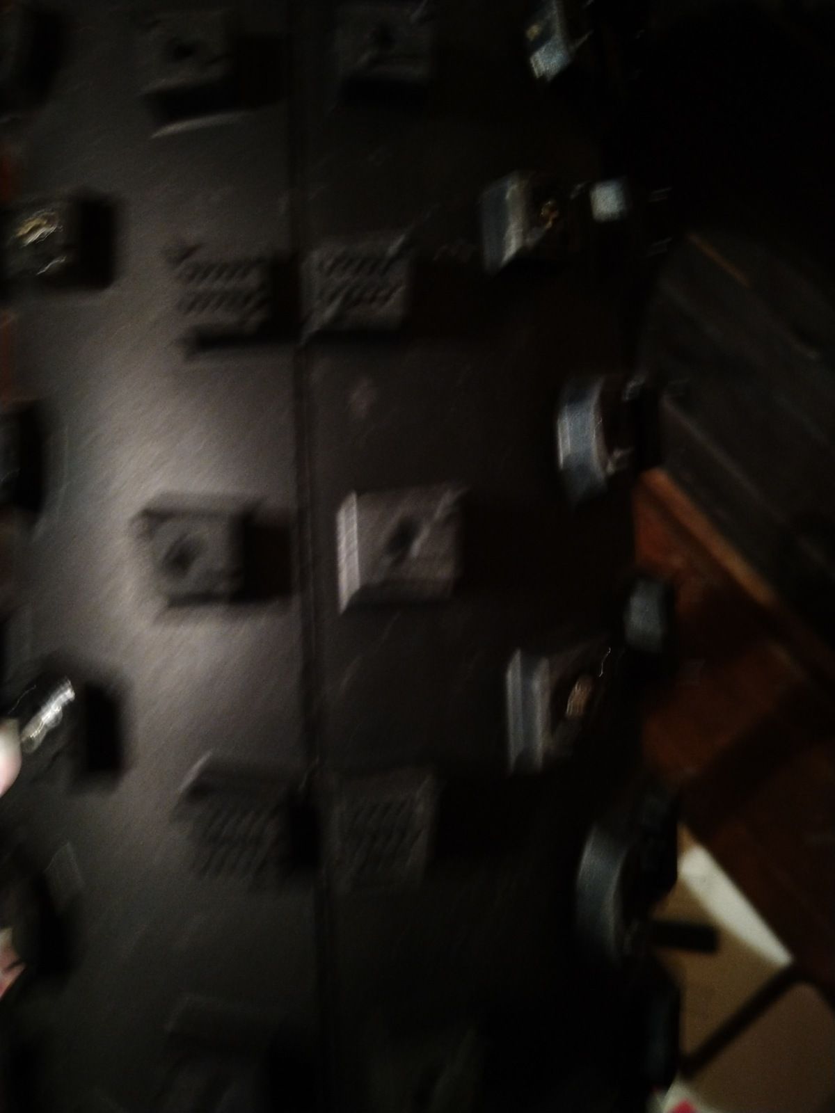

Dubbar mina Gnarwal. Ni som kört med dubbade fatbikedäck, behövs alla dubbar när det är isigt? Jag har nu dubbat mellanraderna, se på suddig bild (blev tydligen en miss när jag fotade, enda bild som jag har). Hur resonerar ni?

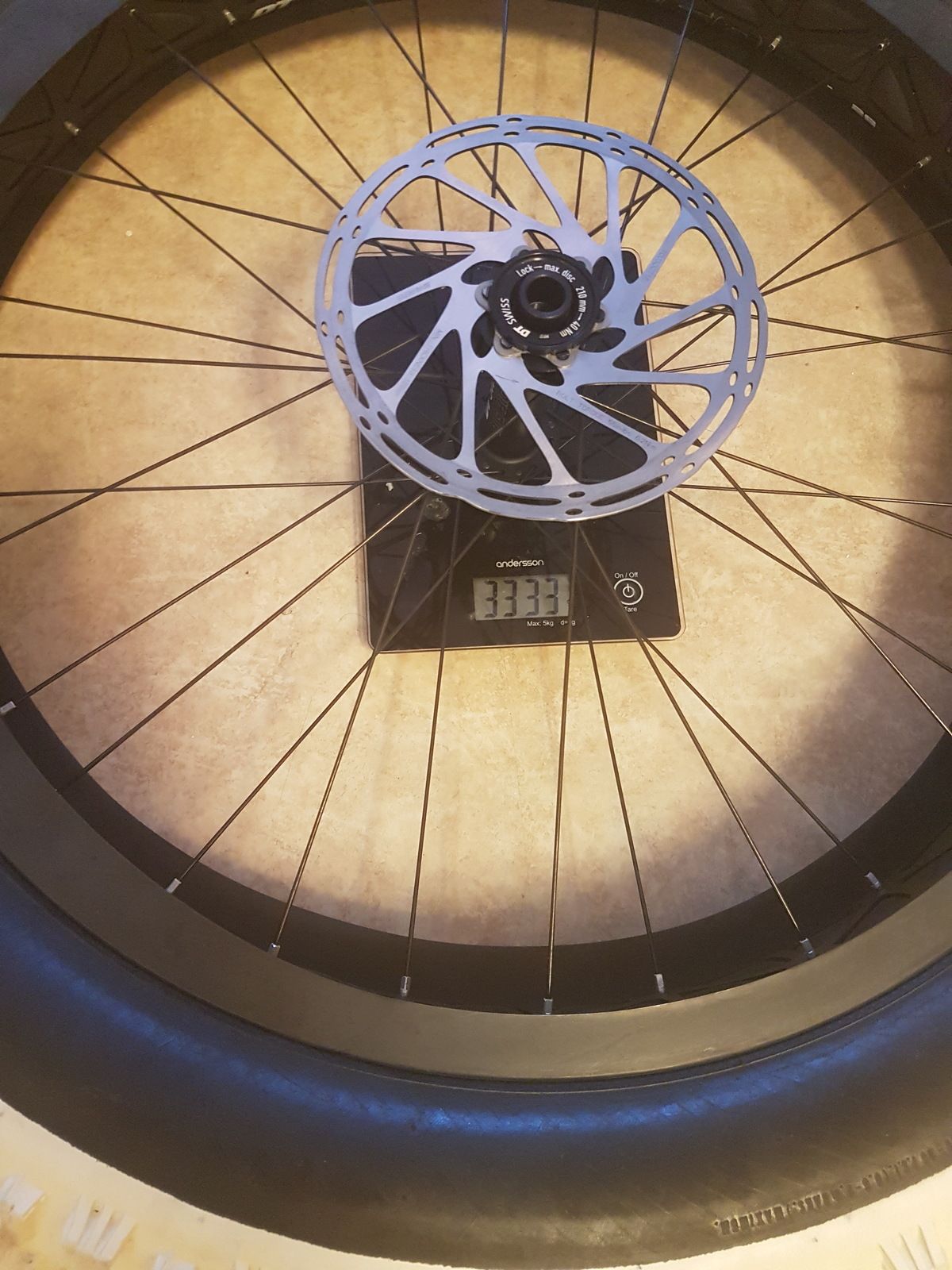

Operation lätta Taigan har inletts. Börjar med ett halvt kilo fram.
Utan sås än så länge, håller förvånansvärt tätt ändå.

Dubba allt bara, däcket torde i vilket fall som helst rulla trögt. Däremot fäster det bra på alla underlag. Jag är nu på andra vintern med Gnarwal 27.5x4.5.

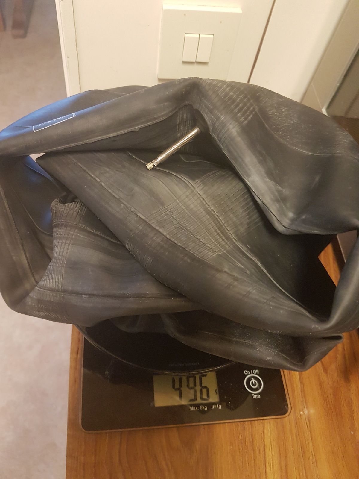

Alternativ till fattystripper jag kör med 20 varv gladpack runt fälgen blir ca 50 gram per fälg ungefär samma som fatty. Har funkat hur bra som helst och det går bra att pumpa upp däcket med vanlig handpump.

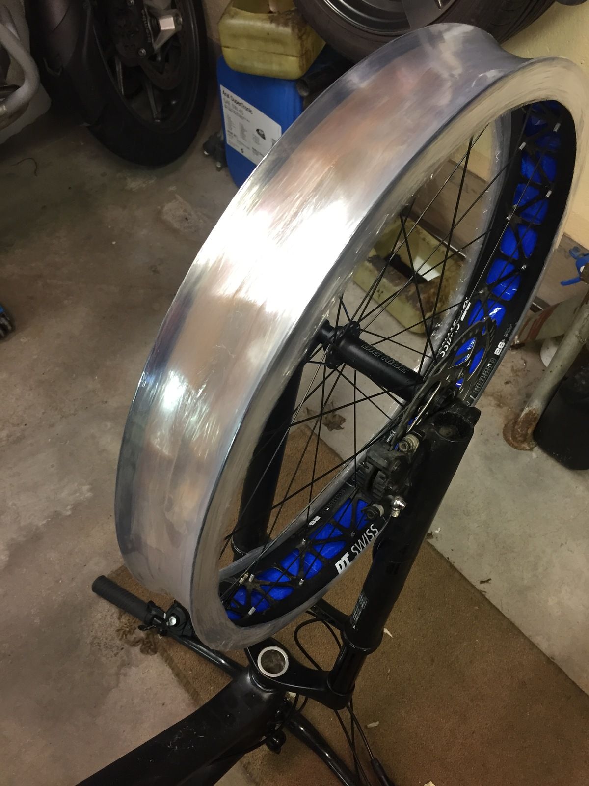

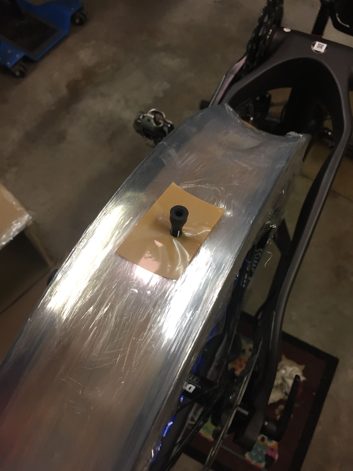

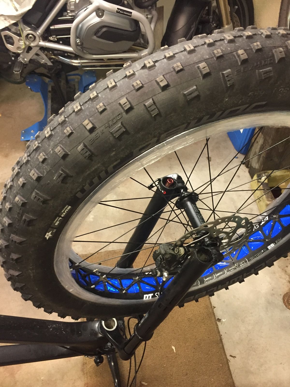

Men jag behöver råd, håller på att konvertera till slanglöst just nu men får det inte tätt vid ventilen...
Har varit väldigt noggrann och tejpat ordentligt med ”tube-less” tejp runt fälgen. Det funkar kalas även utan vätskan mellan fälg och däck, men vid just ventilen så pyser det ut... Har köpt två olika typer av Tuve-lessventiler dessutom
Tips och trix någon?
