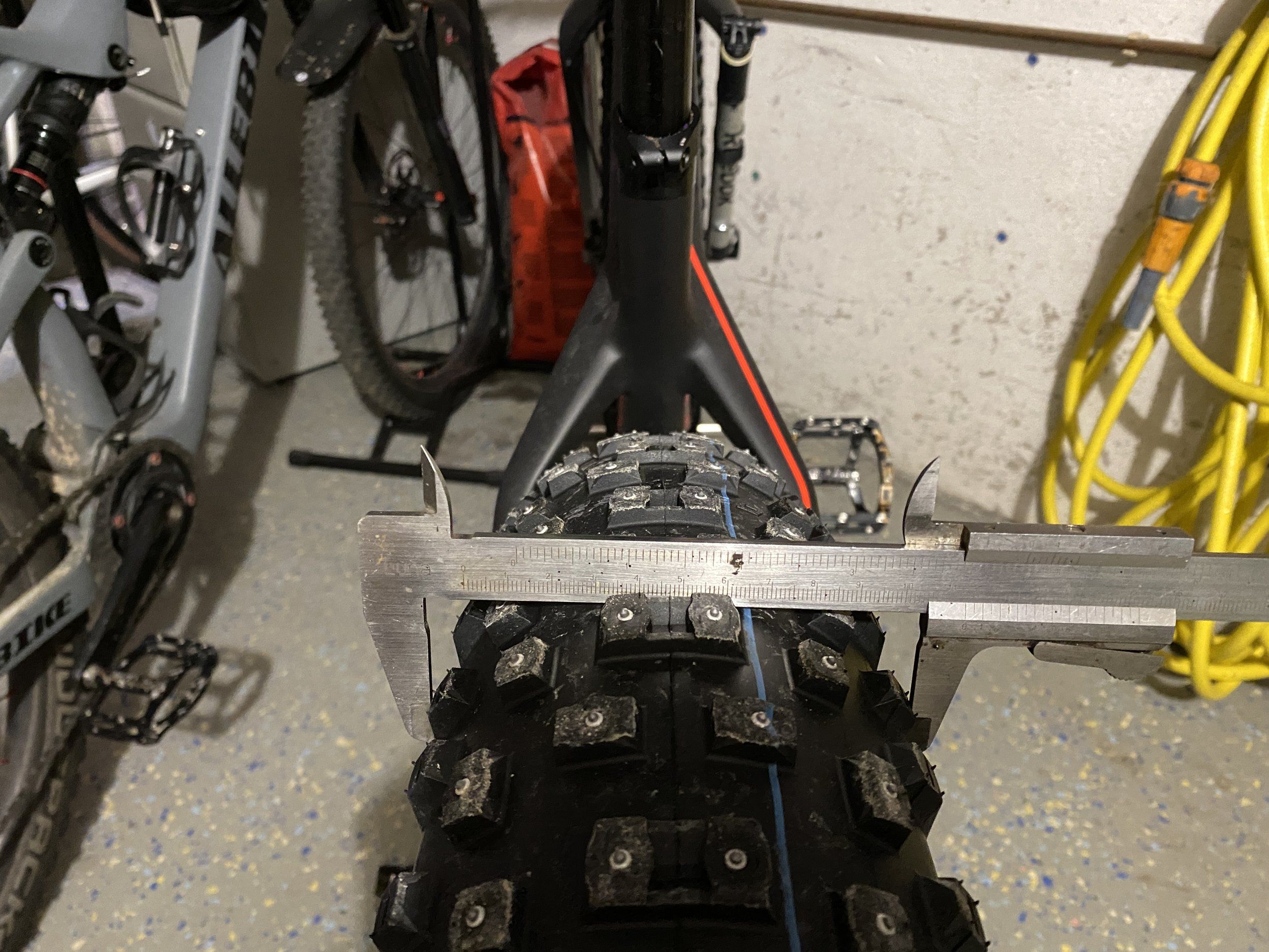

Hur brett är däcket monterat å klart?

Tack! Det var bra att veta!Cirka 110 mm breda monterade på 90 mm breda fälgar. :-)
