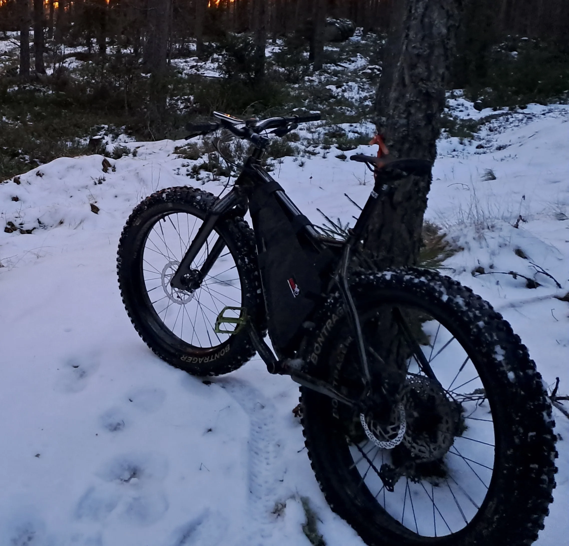

Fick den dumma iden att Bontrager Gnarwhal däck (27.5x4.5) kan passa på Mukluken, Trek använder Samma Mulefut fälgar som Salsa, så det blir till att mäta noggrant...
Om inte någon här inne redan har testat och kan säga om det funkar eller inte?

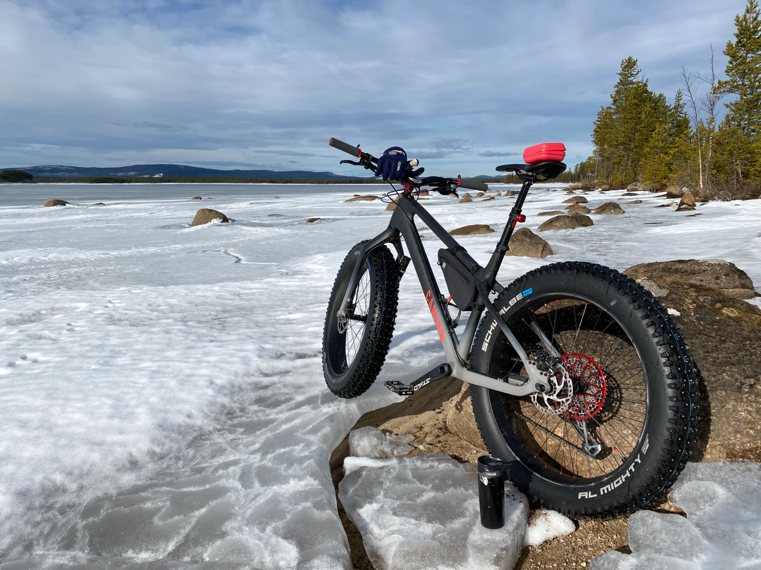

Jag gillar dom skarpt! Likvärdigt eller bättre rull än Dillinger (som jag minns det) men betydligt mer driv. Tror fäste i det lösa är bättre än Wrathchild också, dom var ju lite väl glesa mellan dobbarna, och rullar mycket bättre (men på ren is lär dom vara sämre än XL-dubbarna.)
Sen är de väl de bredaste dubbdäcken också tillsammans med Johnny 5 så bärighet borde finnas när snön sätter sig framöver?
Enkla att montera tubeless också, och de höll trycket över natten utan gucka.
Kort sagt, bara att klicka hem ?

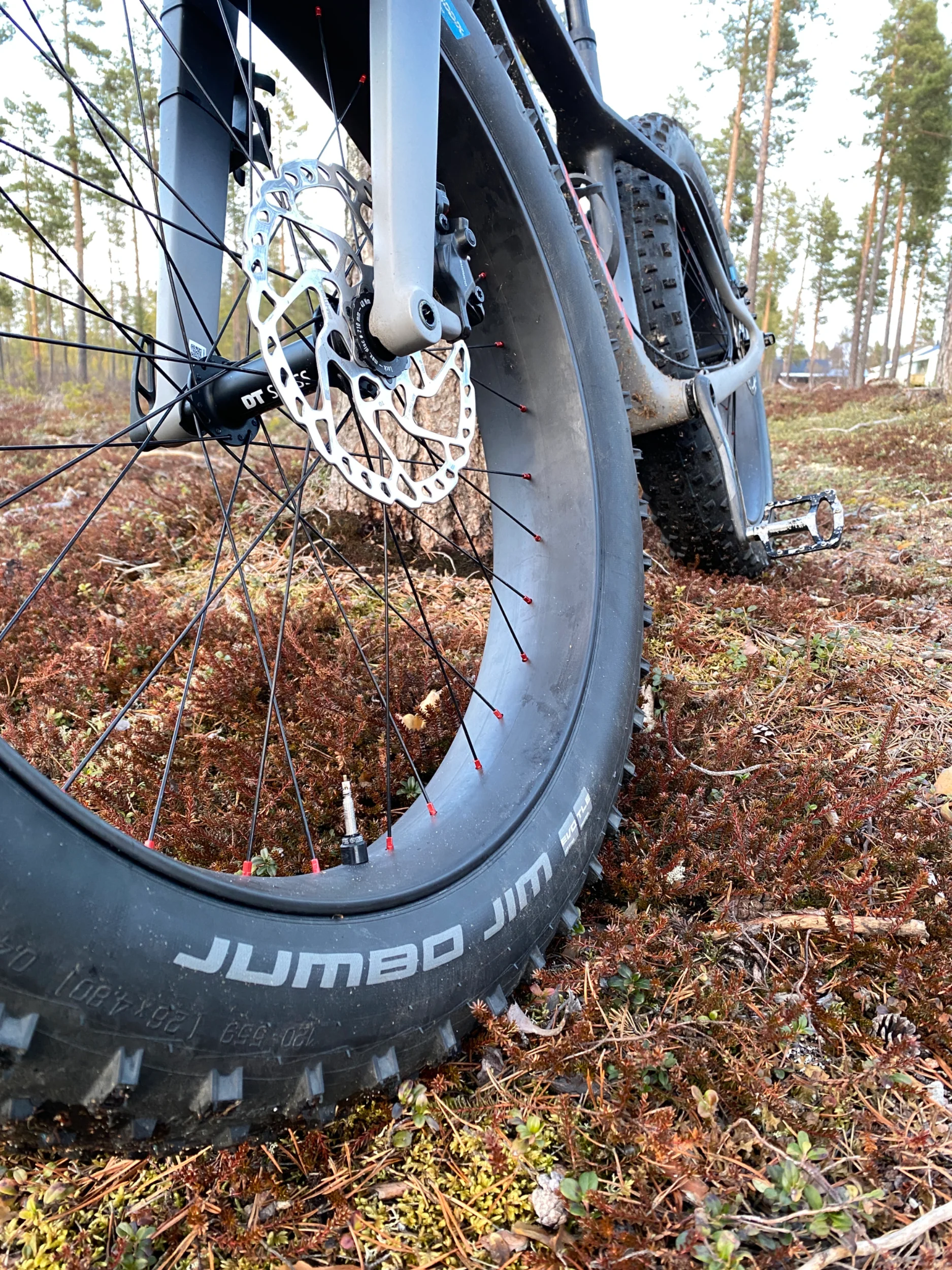

Visa bilaga 597778

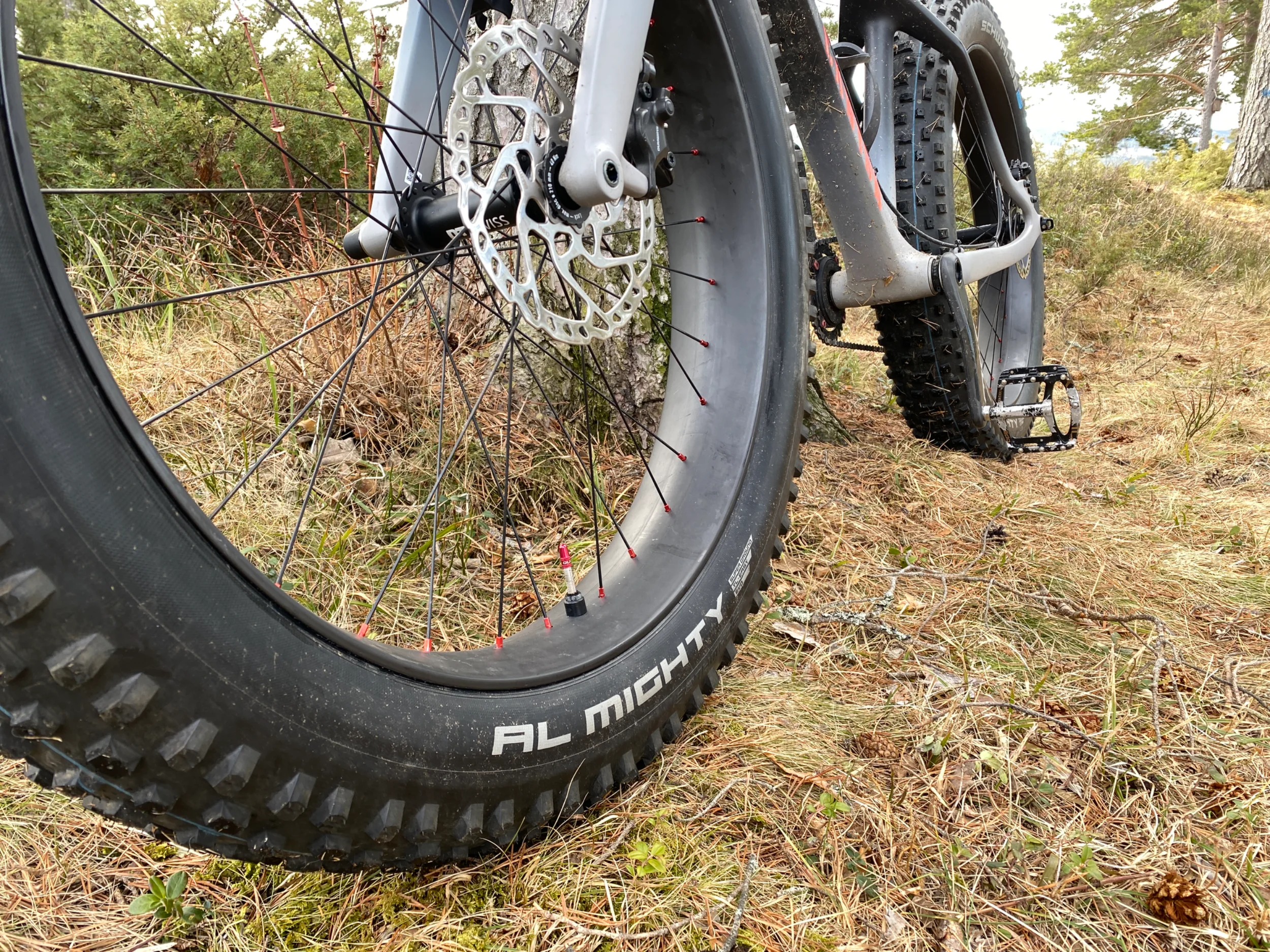

Hur tycker du Al Mighty däcken står sig så här, lite drygt 3 år senare?
Velade ett tag mellan dem och JJs innan innan jag slog till...
FATBIKE: Däckstråden
Senast idag reflekterade jag över hur jäkla nöjd jag är med dom 😊
Får se om jag orkar testa JJ en runda till när dubbdäcken ska av, eller om jag går direkt på det odubbade paret AM

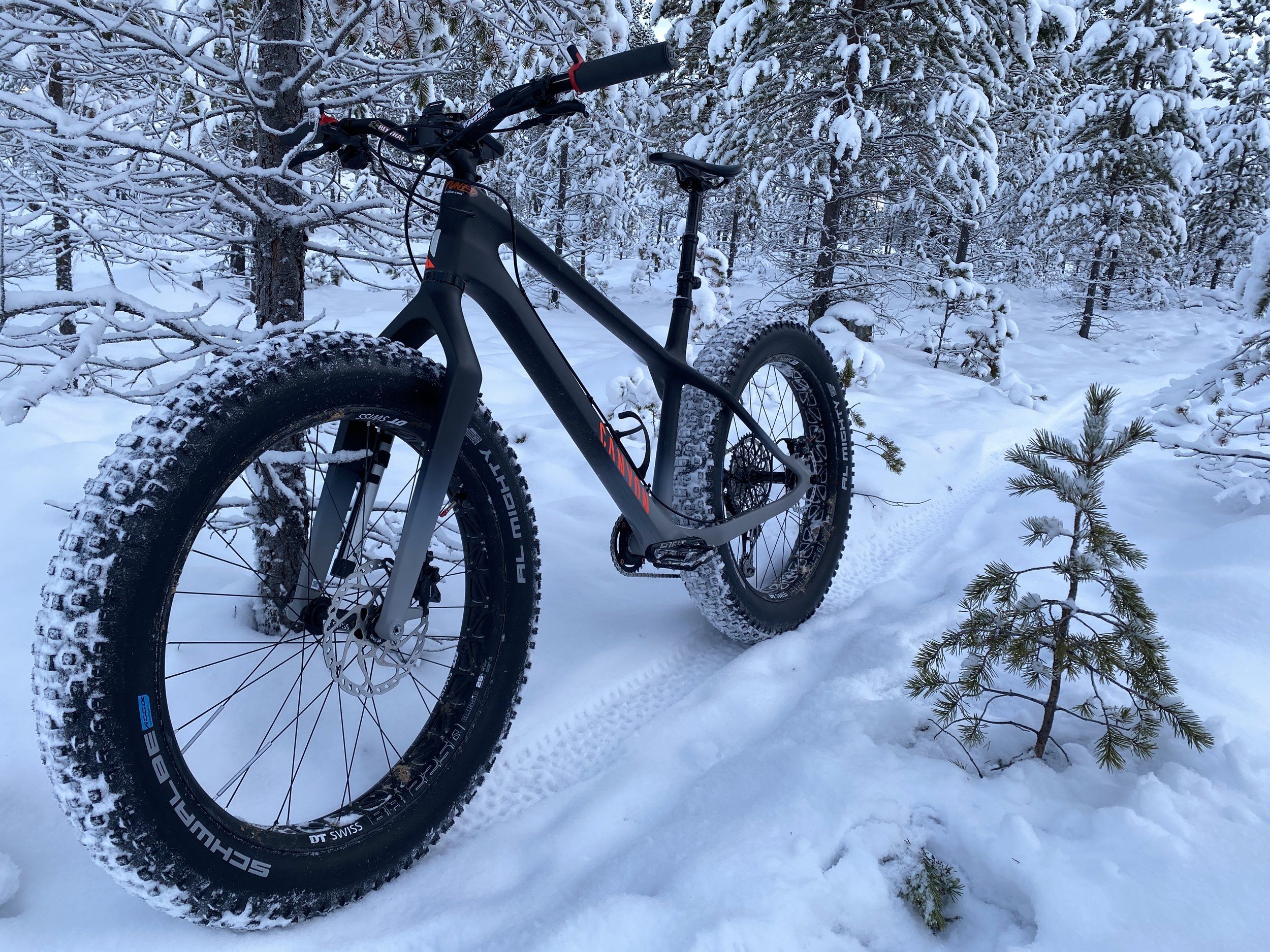

Visa bilaga 759379
Jag orkade tydligen… JJ är lätta, snärtiga, lättrullade. Men också studsiga och med dåligt fäste i lera. Får väl ge dom några rundor till och testa lägre tryck tills de uppför sig, jag är lite vilse nu med bredare fälgar…

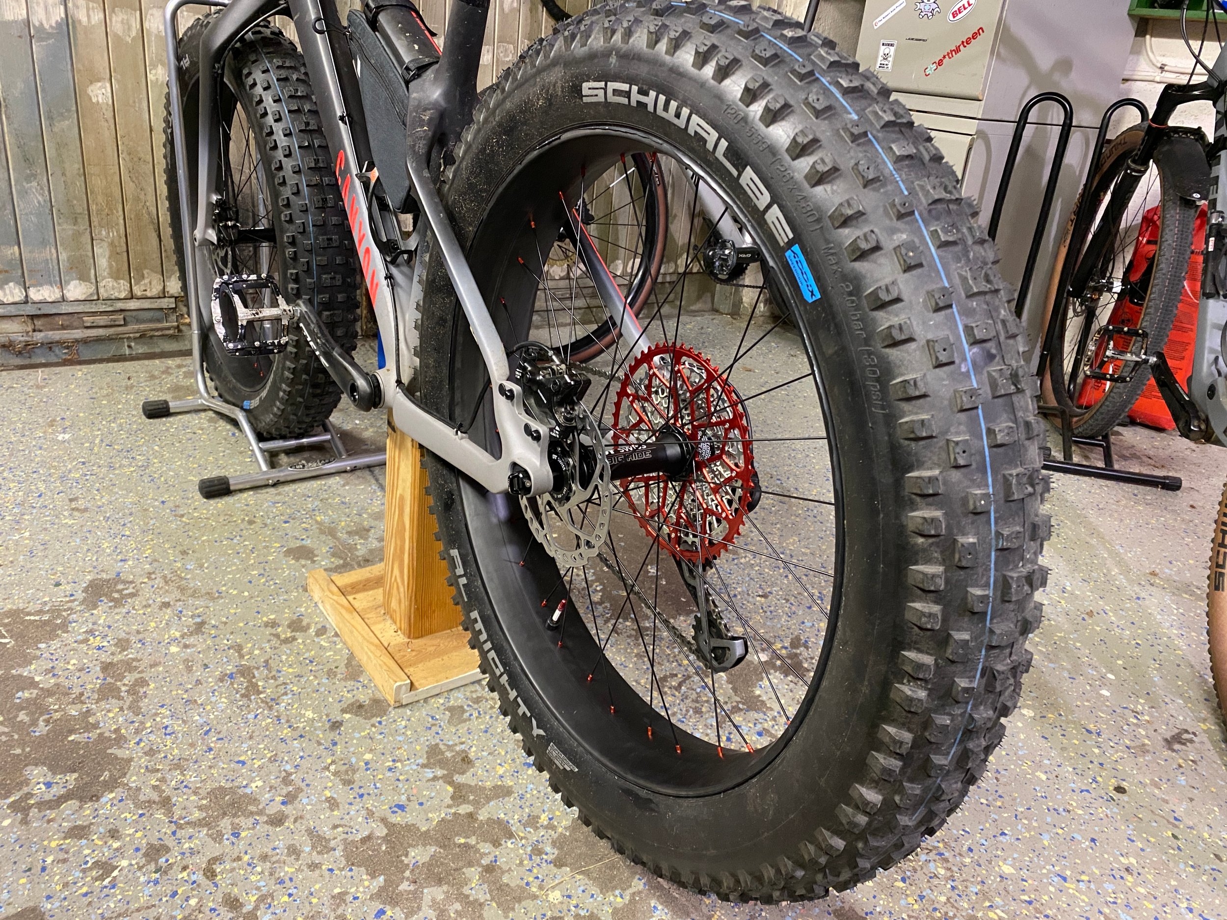

Visa bilaga 760016
Tror inte det går att komma bort från visst studsande, oavsett däcksort.

Näpp, Al Mighty får det bli i sommar också, dom är sååå mycket skönare att jag tar viktstraffet! Jag känner fortfarande ingen skillnad i rull heller, förutom kanske på ren asfalt men det har jag andra cyklar till…
