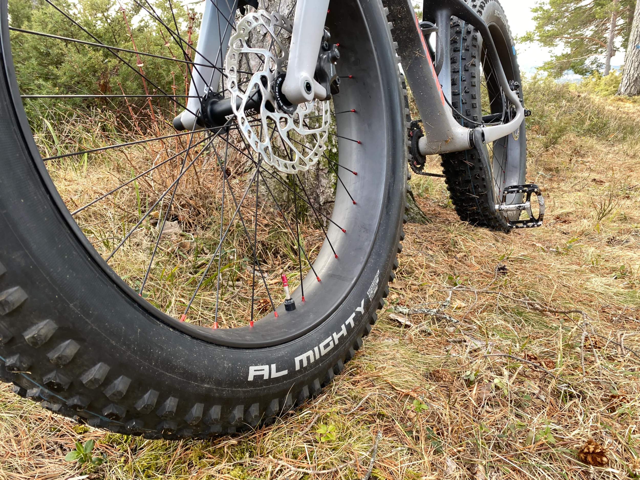

Näpp, Al Mighty får det bli i sommar också, dom är sååå mycket skönare att jag tar viktstraffet! Jag känner fortfarande ingen skillnad i rull heller, förutom kanske på ren asfalt men det har jag andra cyklar till…

Edit: Skippade fattystrippers nu också, drog ett varv smal tape över nipplarna bara, hoppas det håller…
På mina Nextie 105 kör jag helt utan tejp eller annat, funkar fint :)

Första korta testrundan av Al mighty däcken avklarad, och nej, det blev ingen smäll...
Initialt, så upplever jag dem mer lättrullade än Dillinger 5orna som jag hade tidigare
Greppet verkar vara på liknande nivå och håller intrycken i sig så kan jag förstå varför @BuTTuS gillar dem.
Blir till att laborera lite med trycket för att hitta idealet, inom en snart framtid...

Testat på barmark,snö eller bägge?

@BuTTuS 135mm fälgar och ett 4.8 utsträckt till 5.03

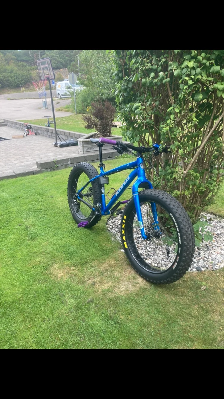

Hej ja byte däck fram igår på cykeln och det var ett rent helvete första gången 🤣 jag har bak kvar och är inte alls taggad på få uppleva samma sak en gång till haha
Jag hade jumbo Jim 4,8 innan och slänger på Maxxis minion fbr fbf 4,8 nu som ska ge mer grepp på blöta berg
Jag vet hur man kränger av däcken men det var ett rent helvete ändå , satt sjukt fastklistrat i fälgen själva däcket
Sen var det första gången o min teknik är säkert värdelös , men har ändå kollat videos och läst på innan 😅
Men har någon ytligare tips så blir ja väldigt glad
Jag vet inte hur du gjorde exakt, men min metod när jag byter fatbike-däck är:
Att jag lägger ner en del (typ en fjärdedel) av hjulet/fälgen med stabilt stöd mot en stol (en hård stol utan stoppning eller dyna) och pressar med handen mot däcksidan uppifrån så det lossnar från fälgkanten. Och så snurrar jag lite och fortsätter, och upprepar varvet runt. Sen vänder jag på hjulet och gör samma sak på andra sidan.
Sen brukar det gå lätt att fortsätta med en eller två däckavtagare, och sen bara dra av däcket för hand, bara man får det över fälgkanten en liten bit.
FATBIKE: Däckstråden
Jag gör på liknande sätt.
Får man bara loss det från kanten så är det enkelt att använda däckavtagaren och dra runt där det inte har släppt än.
Tack så mycket för tipsen , ja hade även problem att få det nya däcket att hamna rätt , men tillslut så tog ja såpa och smörjde och fylle upp maxtryck och då hamna det på rätt plats
Men ja tror ja kör med minion fram och jumbo jim bak ett tag så kan ja bya bak om något år eller något , har ganska lång livslängd kvar där bak så känns lite overkill att byta , plus vill behålla lekfullheten i cykeln , och grepp fram är viktigast eller det så är säkrast iaf 😅 men tack så mycket för tipsen Ska testa det när ja väl byter 👍😃

Ja har inte så mycket snö här på Tjörn , men mycket hala berg och livsfarliga rötter i skogen 😅 så nu blir det nog bättre i nedförs åkningen iaf , tappa greppet uppför då och då är mest frustrerande men ingen direkt livsfara , som när man åker nedför o tappar grepp fram,

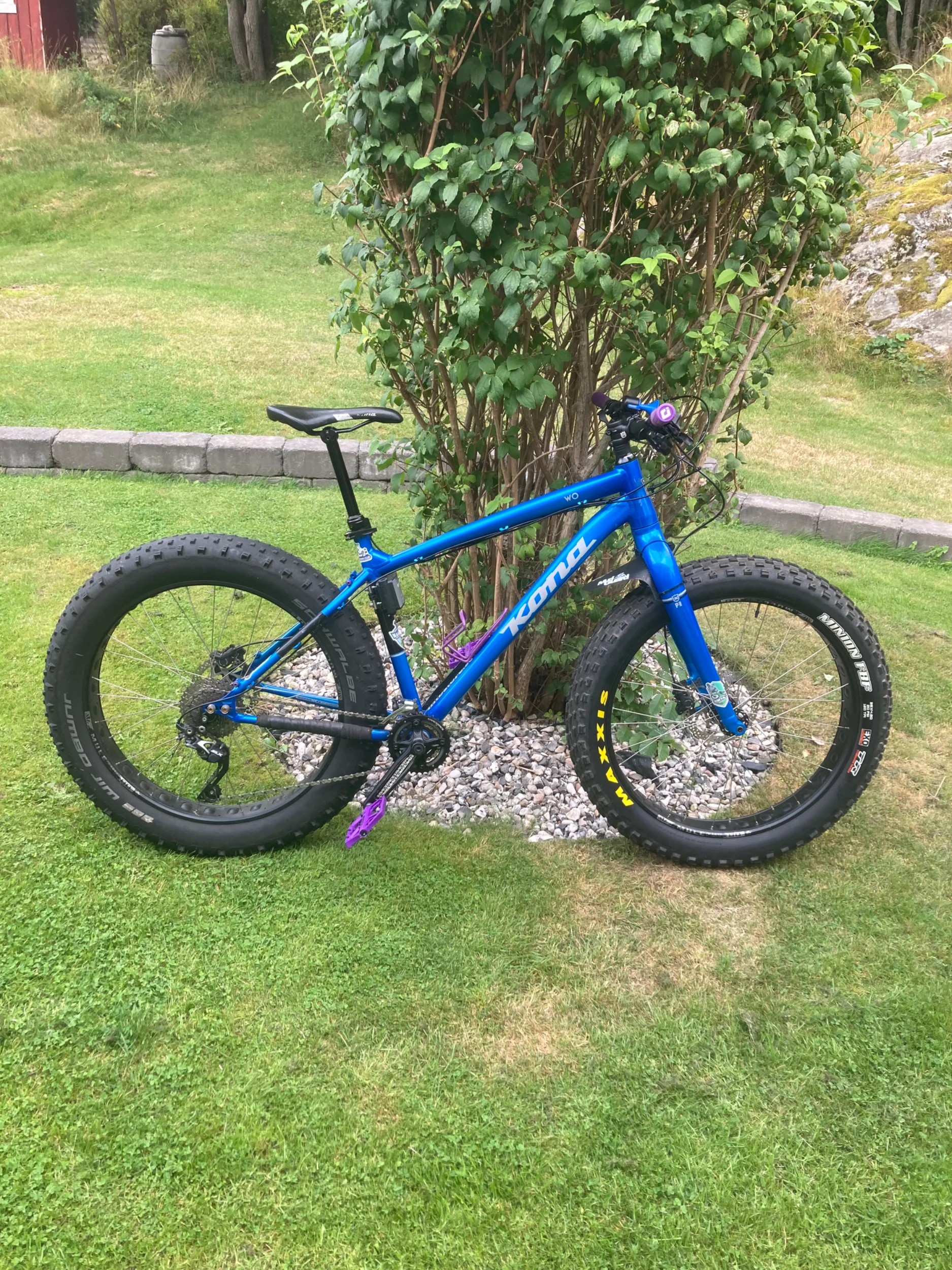

Är det någon annan här som cyklar med mer aggressivt mönster fram och snällare mönster bak för att behålla lekfullheten i cykeln o göra den mer lätt rullad ?
Det är ju det vanliga på MTB. Fram kör man mjukt gummi och grovt mönster, bak hårdare gummi och mer lättrullat mönster. Större del av vikten ligger på bakdäcket så man blir mer straffad av tröga däck om dom sitter bak. Plus att bakdäcket slits mer.
Okej kanon men då kör ja så jag har nu , testa igår och kändes väldigt bra med jumbo Jim bak o minion fram , sjukt mycket bättre grepp
Fick lite släpp när ja klättra uppför men hellre det än att det ska bli för trögtrampat
Sen är bakhjulet 1,5 cm högre än framdäcket
Svårt att släppa det 😅 men kanske tycker det är snyggt om någon vecka
Tydligen vanligt bland fatbikes när man kör olika mönster så kan det skilja lite på däcken

Undra om det hade blivit samma höjdskillnad om du hade kört med Al Mighty fram?
Tanken slog mig mest pga det är Schwalbe som står för både JJ och Al mighty...
