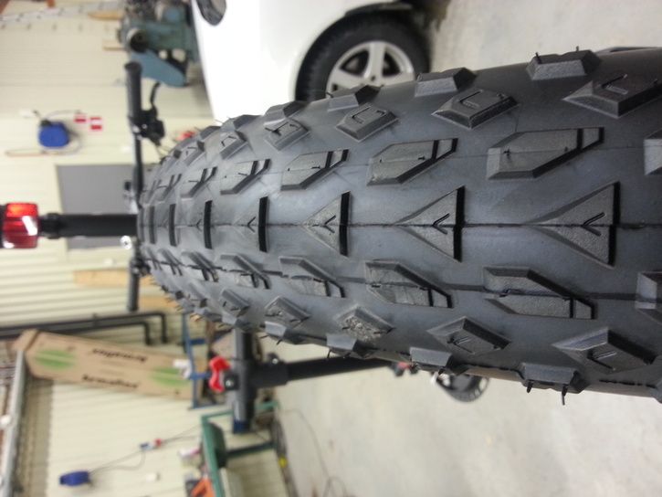

Vad är det som konkret är fel med de däck som följer med White Fat Pro? Behöver man dubbdäck längre in på vintern förresten?

Det lilla jag hann prova Whiten så tyckte jag att däcken kändes bra. Underlaget var plogad väg med en hel del drivsnö på och -8 och jag provocerade däcken rejält.
Nya däck har ibland en glansig hinna som man kör bort efter några mil och sen blir greppet mycket bättre. Nu var den här bara max5 mil cyklad så jag får säga att däcken funkade bättre än vad jag hört.

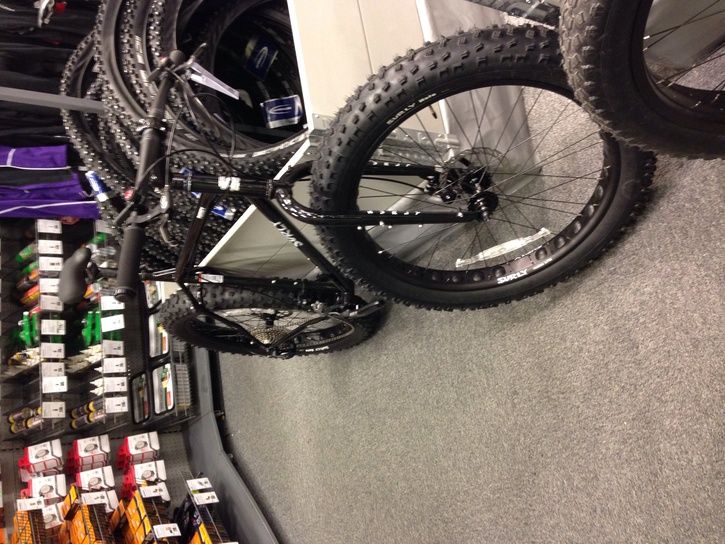

Surlyn är lite mera genomtänkt från början också då jag märkte att på Whiten så tar kedjan i bakdäcket när man cyklar på lättaste växeln, iaf på den jag kollade in på xxl Arninge.
Lättare fälgar och mycket bättre däck får man också och som sagt, stålram...

Ser så där ut på bakhjulet att ekrarna bara sitter på ena sidan av fälgen. Fälgen ser ut att ha ekerhål på båda sidor, men det är bara ena sidan som används. Där fram ser det däremot symmetriskt ut. Men hydraliska bromsar var ju ett plus gentemot den dyrare Surleyn.

Även Surleyn har offset på bakhjulet och 64 ekerhål i fälgen till 32 ekrat nav, vilket är en vanlig setup i fatbikevärlden.
Det sitter Avid BB7 mekaniska bromsar på många av dom dyraste fatbikemodellerna då dom anses vara bättre lämpade för tuffa vinterförhållanden.
