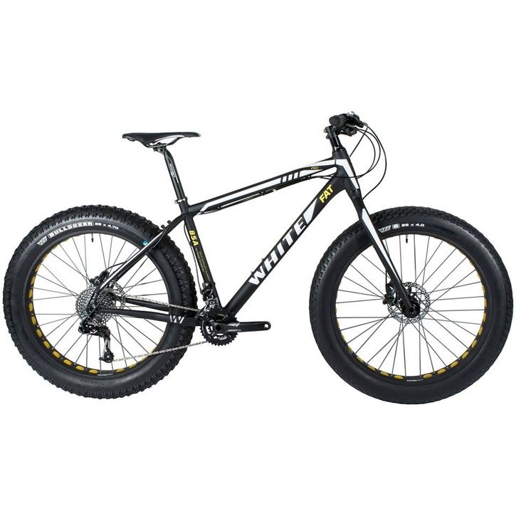

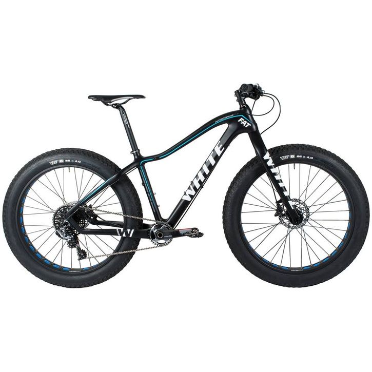

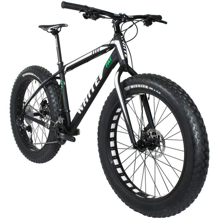

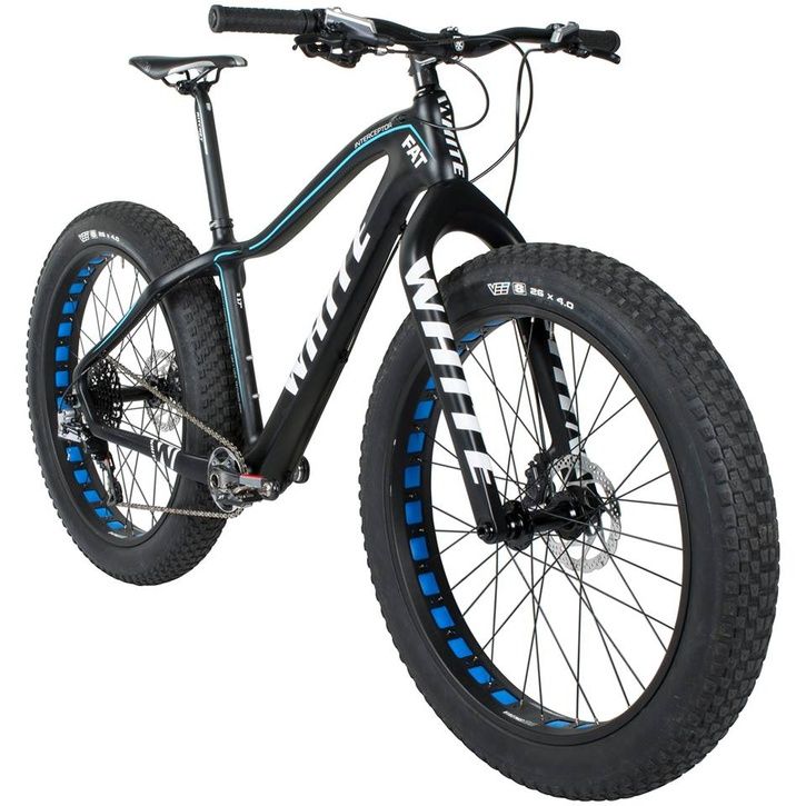

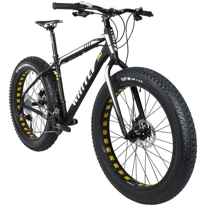

White kommer med tre modellserier fatbikes modellår 2015: Lite, Pro och Interceptor.
Kommer enligt uppgift i augusti.
