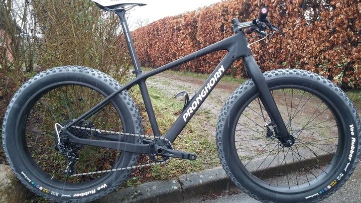

Crossmax skrev:
> Påminner om The Dude. Kommer väl knappast bli
> mer prisvärd heller?
Absolut inte mer prisvärd. Är ju Proghorn. Sjukt dyra på allt annat så....
Fatbike Q&A.
HasseL skrev:
> Vad tror vi om denna då?
Jag tror att den har världens sämsta fatbike-däck.
Gissningsvis har dom som försöker att sälja den cykeln väldigt dålig koll på fatbikes.
Visst påminner den... Båda är ju både fet och cykel.
Men det finns även mycket som inte påminner.
Jag röstar på DUDE även om denna mot förmodan skulle vara billigare.
Fatbike Q&A.
HasseL skrev:
> Ja Vee Rubber är väl inte de bästa/lättaste?
Mission som sitter på denna är nog Vee Rubbers sämsta fatbikedäck. Vee har vissa däck som fungerar hyfsat iallafall.
Vikten är inte problemet, styregenskaperna däremot...

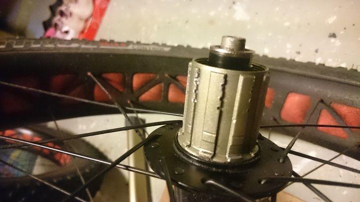

Är det någon som vet om det finns något annat märke än originalet som passar till den eftersom specialized har svårt att få fram en till mig.
Gärna vart jag kan köpa den.
    59.9 KB · Besök: 65
Fatbike Q&A.
Concept store ansåg att det där var helt normalt när jag skickade en bild på min som såg lika jävlig ut. Måste vara gjord av sämsta möjliga skitlegering. En vecka senare rasade frihjulet, så då fick jag ett nytt hjul. Bytte raskt kassett till en SLX där dreven sitter ihop. Den medföljande kassetten är sämsta möjliga mög som bör slängas i soporna. Sjukt snålt av Specialized på en cykel som ändå kostar en del. Fattar inte vad de håller på med.

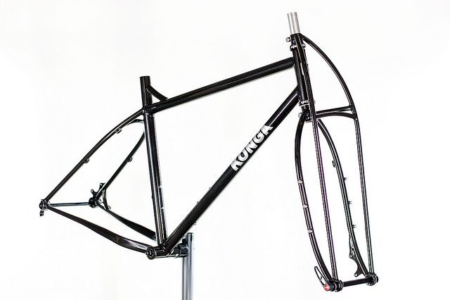

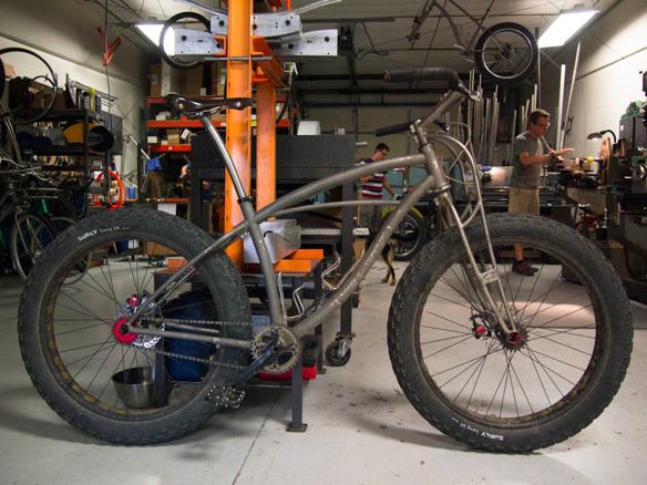

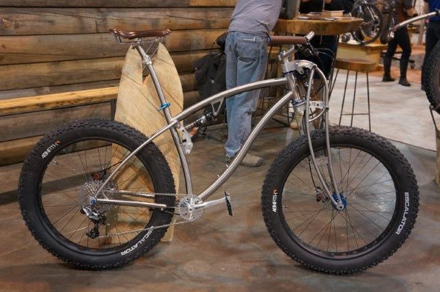

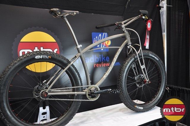

Blev väldigt inspirerad av den grymma byggtråden om DIY Bansheeklonen i kolfiber, och har beslutat mig för att få tummen ur och löda (Stål alltså - tunna rör, breda däck!) ihop min första ram - som blir en fatbike. Men det blir ett budgetbygge, och jag hade gärna använt begagnade hjul (separata fälgar, nav och däck går jättebra), vevlager och vevparti. Så jag slänger ut en trevare här om att jag söker allehanda passande delar, och så får vi se om det finns några som uppgraderar eller nåt, och har saker de vill sälja. Har ju sålts en del fatbikes de senaste åren, så det borde väl finnas några lösa grejer vid det här laget?
Jag tar tacksamt emot tips med länkar om geometri, köregenskaper, tester och diskussioner där relevanta saker att tänka på vid ett bygge tas upp. Kommer nog att dröja till efter sommaren innan det blir en separat byggtråd, men jag hoppas att det kan komma en del länktips och sådant här utan att tråden blir alltför nedlusad... Jag har till exempel inte helt bestämt mig för axelbredden, 170 mm är väl det som ligger närmast och som är mest troligt att hitta begagnat, men 135 offset har sin tjusning också - gillar tanken på att kunna ha ett "reservhjul" fram.
Kanske blir dubbelklinga fram och niodelat, då har jag det mesta i drivlinan utom vevlager själv redan, men funderar också på snik-XX1 utifrån detta - larsaw:s https://docs.google.com/spreadsheet...7D7pmFUHYzujTOOv-3LO8AAGU/edit#gid=1925799624 - med utrymme för beggade grejer där också.
Stel ram med fackverksgaffel blir det, fast _möjligen_ med utrymme för en dämpad gaffel senare. Helst hemmagjord fackverksvariant det också, webbgaffel à la sista bilden nedan. Några blandade inspirationsbilder:
https://www.flickr.com/photos/kongabicycles/ - Finskt! Någonting liknande det här blir det nog - "raka rör" i ramen.
https://gypsybytrade.wordpress.com/tag/titanium-fatbike/ Intressant lösning med delbar och justerbar baktriangel, både för att dela vid transport och för kedjesträckning vid singlespeed.
http://www.bikerumor.com/2013/02/25...-suspension-titanium-fat-bike-29-tandem-more/ Heldämpat...

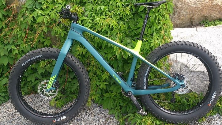

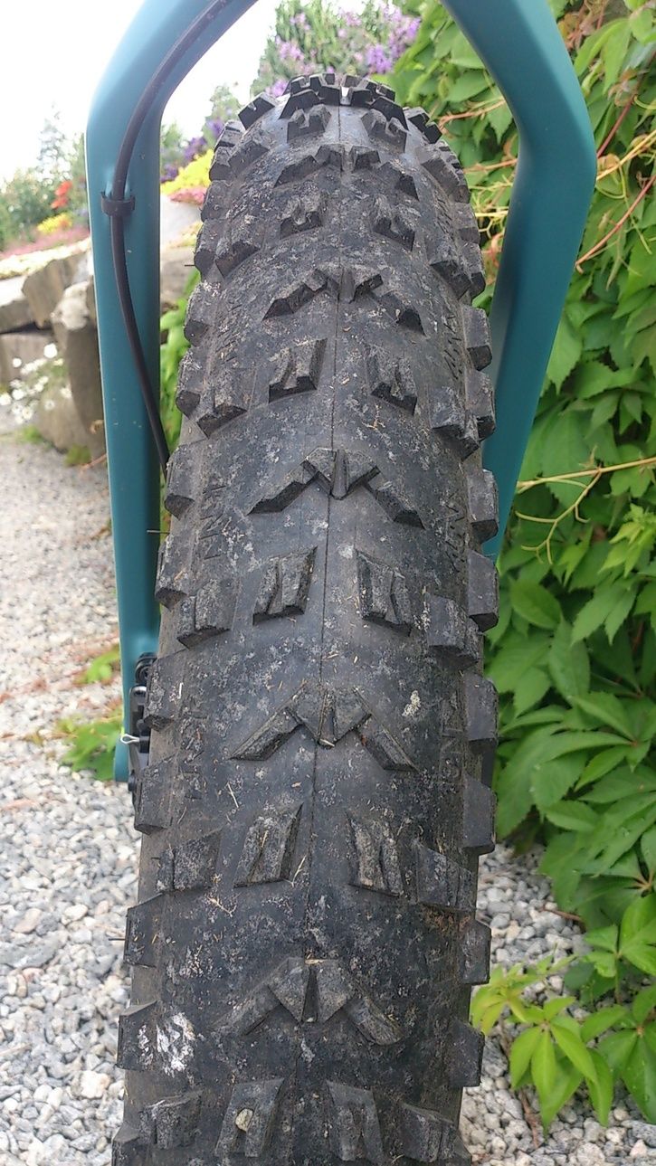

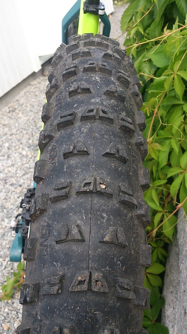

Slog till på ett stycke Dunderbeist och ett Flowbeist som båda ska vara 4,6". Känns mycket mjukare, mera dämpande att köra med än Jumbo Jim 4.0. Dyrt men cykeln blir framförallt goare utför och de har 6 mm höga nabbar istället för 3 på JJ vilket märktes direkt i fäste när det blev mjukt. De vägde 1460 gram resp. 1420 istället för 1090 på JJ. Slangarna som sitter i Duden väger förövrigt 360 gram i standard och de byttes ut mot lättare.
Nedsidan är att cykeln blev något mindre rapp iväg men fördelarna väger klart upp.
    111.1 KB · Besök: 38
    198.6 KB · Besök: 36
    215.7 KB · Besök: 43
Fatbike Q&A.
Intressant!
Kan du skriva mer om skillnaden mot JJ? Vad betyder "goare" utför? Jag har 4,8 jj på min dude och upplever de rätt studsiga men å andra sidan är det min första feting. Kör då med 6psi fram och 7 bak.
Och vad är det för slangar?

Det låter som du har rätt däcktryck Randigeralf. Jag vågar inte bedöma skillnaden mellan JJ 4,8 och 45north- däcken men jämfört med mina 4.0:or är det betydligt mjukare gång främst säkerhet beroende på att det går att köra lägre lufttryck. Nu kör jag 7 psi resp. 8,5 istället för som tidigare 9 och 10,5. Ska prova något lägre men vill inte gärna offra hjulen heller....
Det kanske är någon som kan teoretisera hur nabbhöjd och totalt sett mer gummi påverkar känslan i däcken?
Slangarna är Specialized freerideslang (280 gram) som är gjord för 2,4-3.0"-däck. Den är beprövad bland norska fatbikecyklister och funkat fint för mig i över ett år med 4,8" och 100mm-fälgar.
Vill man vara djärv kan det gå med Schwalbe 13f-slangen som väger 185 gram. Den har funkat fint för mig tidigare med 4.0 däck och 80 mm fälgar.
