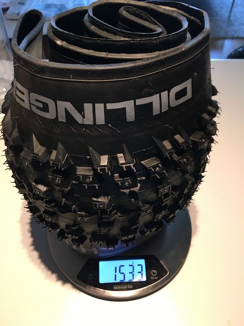

Skaffade dessa dubbdäck för vintercyklingen, 45NRTH Dillinger 5. Väger in på 1533 gram.
    57.1 KB · Besök: 45
