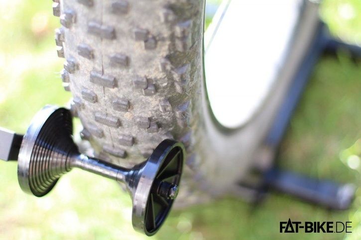

Hittat några enstaka 150mm x 15mm axlar på eBay, nån som shoppat en sådan tidigare?
Det ska vara med en ändplutt att skruva i som på bilden.
ICAN-Fat-bike-skewers-Thru-frame-axle-quick-release-aluminum-197x12-190x12-135x15-15x150-for-thru.jpg_640x640.jpg
Fatbike Q&A.
> bilden.
> http://g01.a.alicdn.com/kf/HTB1v2nuHVXXXXXlXFXXq6x
> XFXXX7/ICAN-Fat-bike-skewers-Thru-frame-axle-quick
Okej.. som en QR-axel men ändå inte.. Verkar ju logiskt...not.

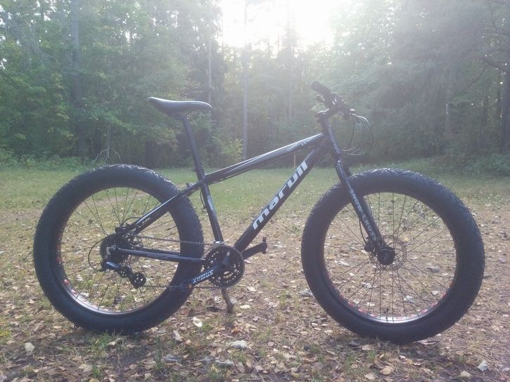

Då har fetingen äntligen kommit. Lika roligt i skogen som väntat! Däcken var förvånansvärt bra tycker jag. Men de ser förjävliga ut så de kommer bytas innan snön landar.
Marvil snowcross, enkel men fullt fungerande och jävligt rolig fatbike. Den får 4 av 5 i betyg. Hade det vart rätt däck från början och något bättre växlar så hade vi vart uppe på 5/5.

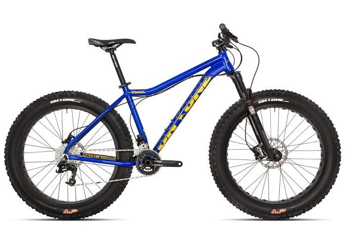

Nu har On-One en liten rabatt på sin försenade Fatty Trail - Bluto dämpargaffel och lättare hjul än deras tidigare modeller hade. Storleken och geometrin på 20-tummaren verkar stämma riktigt bra för mig - lagom långt överrör (642 mm), bra vinklar, och att det är 450 mm kedjestag ser jag inte som något problem alls. Lite tung, men min egen övervikt är nästan lika mycket som hela cykeln så va fan...
Är mycket mycket lockad att slå till på deras budget X5-modell - 2x10 SRAM, Avid DB3-bromsar:
16 300 kronor inkl frakt för X-5 med Rockshox Reverb 125mm drop post. http://www.on-one.co.uk/i/q/CBOOFATTRLX5/on-one-fatty-trail-sram-x5-fat-bike
Har aldrig frågat om köpråd för någonting nånsin tidigare, men nu gör jag det... är det någon som har något råd eller påpekande? Eller har tips om att titta på någon annan fet dämparhoj? Har inte sett någon annan cykel som är lika prisvärt, men det kanske finns något att tänka på?
Fatbike Q&A.
Klistra en lagom stor svensk flagga på gaffeln så är du hemma ;)
Fatbike Q&A.
> att tänka på?
Ingen annan rekommendation direkt (finns så många att välja på), men något att dubbelkolla: Om du är intresserade av att kunna köra ännu fetare däck (4.5+) så kolla att de får plats. Jag blev lite förvånad då vissa modeller jag övervägde (Corratec m.fl.) hade anpassat ramen till max 4 bak, 4.5-bredd hade aldrig funkat.

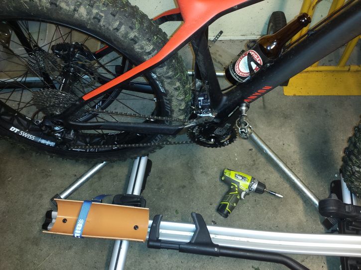

Fulmekfattysanpassning av cykelhållare. Har sålt både ht och fs xc-hoj så den behöver bara passa Duden. 110 mm avloppsrör, 4 st farmarskruv samt 2 st Biltema spännband som kläms mellan rörhalvorna och hållaren. Funkar bättre än originalet ihop med cx-cykel.
    132 KB · Besök: 46
Bra med flaskhållare när man mekar ???

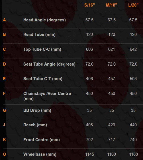

Ja, nu slog jag till på den där Fatty Trail iallafall... Hittade ingenting i samma prisklass att jämföra med, och jag tror jag blir nöjd. Ska läsa på om slanglöst och beställa lite grejer för det, det verkar vara en bra modifikation. Just däcken väger fläsk - de är kanske de sämsta av alla komponenter som ingår. 1800 g styck, det låter helt sjukt mycket. Får se hur de känns, om det är läge att byta - jag är ju faktiskt ingen finsmakare vad gäller MTB, utan får prova mig fram.
Är de riktigt snabba med leveransen så finns en teoretisk möjlighet att jag hinner med att testa cykeln på barmark, men det har legat lite snö på marken i uppåt en vecka nu (Kiruna), och blir det inte en period med varmluft från golfströmmen i väster så kommer snölagret bara att byggas på.
Jag är dock lite fundersam på hur geometrin fram kommer att kännas och fungera - ganska lång hjulbas i kombination med flack gaffelvinkel. Large är min storlek. Väldigt "modern" trail-geometri, men hur blir det med 4-tumshjul och det långsamma sätt jag puttrar runt i skogen på? Nog är det en del utför också, men det är mycket smala stigar med sten man trixar sig runt och över.
Fatbike Q&A.
Jag har en Fatboy Trail sedan ett par veckor. Jag tycker den känns förvånansvärt pigg och smidig. Har kört den på torra väldigt tekniska stigar och den tog sig fram lika bra som min FS, fast på ett annat sätt (är ju mer som att trampa en monstertruck). :)

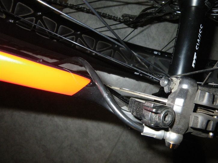

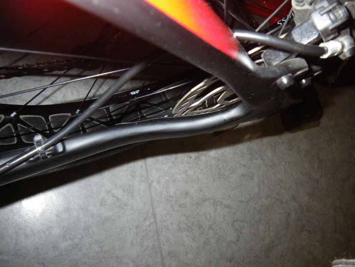

Vad f-n gör jag för fel?
Tips motages tacksamt hur man på bästa sätt tar av å speciellt sätter på bakhjulet igen utan att skrapa insidan på nedre staget på min Dude!
Skivan sitter mkt nära finns även en skyddsfolie på insidan som jag har bytt ut då jag skrapade sönder den med skivan vid återmonteringen av bakhjulet! Har bara detta problem med Duden inte med mina andra cyklar!
Brukar som vanligt lägga kedjan på minsta/minsta när jag tar av hjulet....nått fel måste jag göra!
    117.2 KB · Besök: 43
    118.1 KB · Besök: 49
Fatbike Q&A.
> göra!
Robban skrev:
> Håller med ovan. Skaffar snart en 140 mm skiva ;)
Låt mig gissa utan att ens ha sett en Dude i verkligheten...
När man läser fatbiketester så finns det vissa saker som det ibland klagas på.
1. För stor Q-faktor.
Dude har helt ok mått för att vara 197mm bak.
2. Fötter som tar i kedjestag och sittstag när man trampar.
Dude ser ut att ha ordentlig S-bend på stagen för att minimera detta.
3. Långa kedjestag.
Dude har ganska korta stag.
När man tittar på bilderna så ser det ut som att Canyon har gjort allt dom kan för att slippa dessa (för vissa) irriterande saker som det ofta klagas på.
Skulle ni köra kedjestagen i långa läget så kanske "problemet" skulle försvinna?
Eller så är ni lite försiktig när ni monterar hjulet och är glad över att Canyon inte gjort cykeln onödigt bred ;)
/Vilda gissningar av en som gärna skulle vilja se en Dude Live.
Fatbike Q&A.
Tror du har rätt där! Skulle man få bakhjulet 15-20mm längre bak skulle "problemet" troligtvis försvinna!
Tack för tipset!

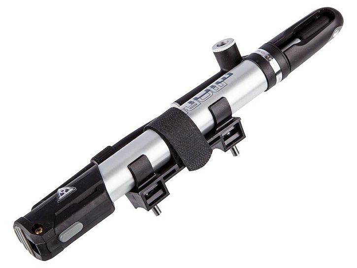

Sen har jag insett jag behöver en "kraftigare" pump till fetingen som jag ändå kan ta med mig på cykelturen!
Har 2 pumpar jag funderar på:
Topeak Mini Morph eller den något större/tyngre Topeak Turbo Morph...vilken är den vettigaste?
  • Topeak-Mini-Morph-Minipumpe-universal-universal-8a80a911d6f619f347ab63d9d49f110b.jpeg
    32.7 KB · Besök: 51
  • Topeak-Turbo-Morph-Minipumpe-universal-universal-a19fe30bfb324464c797a697f70fbcfd.jpeg
    11.5 KB · Besök: 51
