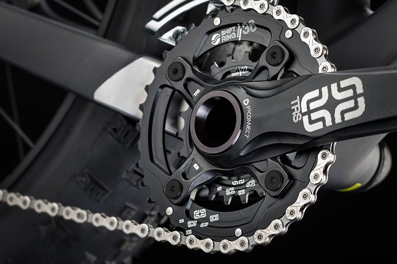

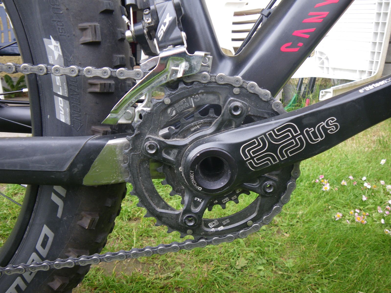

Hade ju tänkt sätta singelklinga fram på min Dude....men efter att jag försökt få loss vänstra vevarmen så ger jag upp :(
Avdragaren gängade in typ 3-4 varv bara och när jag testade så vågade jag inte dra max...var rädd paja gängorna! Vevarmen verkade sitta som berget.
Så vad gör man? Kanske fortsätter köra 2-delar fram...kan ju faktiskt behövas när man pulsar fram i snö :)
Men man kan väl lossa storklingan fram bara å byta ut den utan att lossa vevpartiet?
Verkar vara svårt hitta orginal klingan från E-13 (4bult,36T,BC104)till Duden! Har letat men hittar bara singelklingor!
Så tips(länk) mottages tacksamt....annars kanske nån här har en superfin orginal storklinga 36T till Duden liggandes...köper den mkt gärna :)

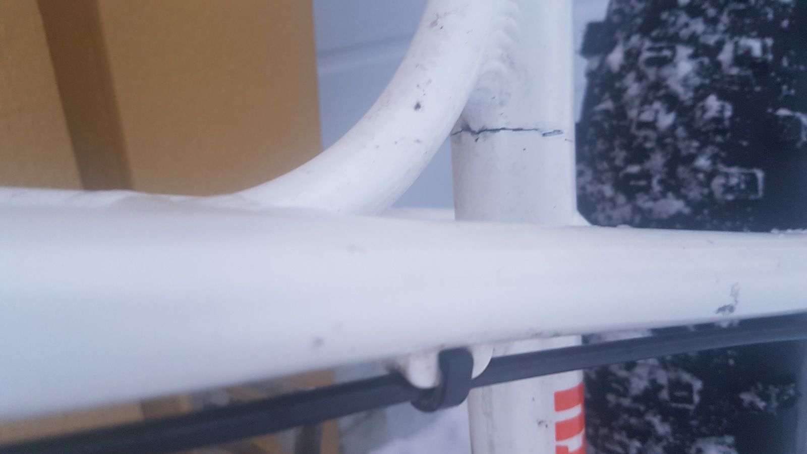

Såatteh...
Vad tror Fatbikeexperterna på happy, silvertejp? Jättelång stolpe och köra tills det rasar?
Har ju varit sugen på en ny tjockis, men har tänkt skjuta på det till nästa vinter...
    85.4 KB · Besök: 111
Fatbike Q&A.
Ajdå...
Den stora frågan är väl om det är silvertejp eller eltejp som är bäst.
Jag vet två begagnade fatbikes med 4,8 däck med öviksanknytning om du skulle vilja köpa en sådan.
Den ena är en Scott Big Jon och den andra är en white 3FFat Pro. Båda har vettiga uppgraderingar och rimligt pris.

Får se vad det blir. Just nu var tanken att klara mig undan så billigt som möjligt. Svetsa, silvertejp, 1m sadelstolpe.. Ev vänta in nästa xxl-rea och snika till mig en White.
Har XXL rätt cykel hemma så kan du ju leta upp en rabattkupong om de fortfarande är giltiga. Då har du väl 20% iallafall. och kommer det en bättre rea inom 30 dagar så får du pengar tillbaka på prisgarantin.
Ni har väl en som är duktig på att svetsa rör på jobbet? Lej honom och skaffa en stolpe som gå förbi sprickan.
Har du kollat så att inte On One ger någon garanti/goodwill på ramen?
De riktigt vassa svetsarna är inte kvar där, de har bytt arbetsgivare. En slutade svetsa helt, tog ett jobb på Intek och den andre jobbar på Sanco nu som svetsare där. Han som gick till Sanco var den som hade Licens för aluminium. Så nej... Dom har inga vassa svetsare kvar tyvärr.

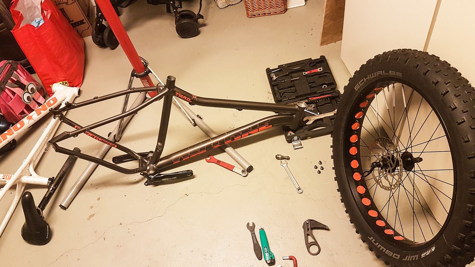

Är det någon här som har gjort hjulen som sitter på XXLs fatbike slanglösa?
Fälgarna som sitter på hojen är Jalco SNOY90.
När jag igår skulle göra de slanglösa så såg jag att det inte var någon kant på insidan som håller i däcket. Så jag slutade där.
Är det någon som har testat och fixat det ändå?

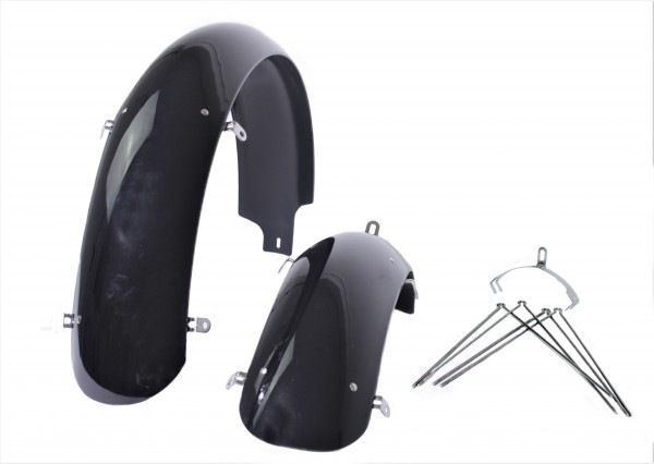

Är det någon som känner till om man kan köpa fullängdsskärmar till fatbike inom EU? Tänkte mest för att slippa tullen från staterna... :o) (gubbsnål)
Har hittat denna modell http://stores.bigomfg.com/4-complete-fender-kit/ för 125 dollar borta i USA. Lär väl sluta på närmare 200 med frakt och tull? Som sagt, nån som kan tipsa om full size-skärmar till 4-tumsdäck på närmare håll?
Hittade en handlare i Tyskland: https://www.classic-cycle.de/en/fen...der-set-26-123-mm-black-with-stays-extra-wide
Miracle sa:
I stål dock å väger 2,6 kg, som det verkar. :)
frid!
Bumpar och svarar från mars 2017 :-)
Ja, de där var änna tunga, men nu finns det ett set i plast på bara ca 800 gram! -> https://www.classic-cycle.de/en/all...-x-4.0-4.8-124-mm-black-with-stays-extra-wide
Ej i lager just nu, men preliminärt i slutet av mars 2018, för den som kan vara intresserad.
Många tycker ju att skärmar är lite småtöntigt, men om man ska fatbike'a framåt vårkanten under snösmältningen så kan det vara praktiskt att hålla sig torr om man ska vara ute i flera timmar och cykla i mer än bara gångfart...
