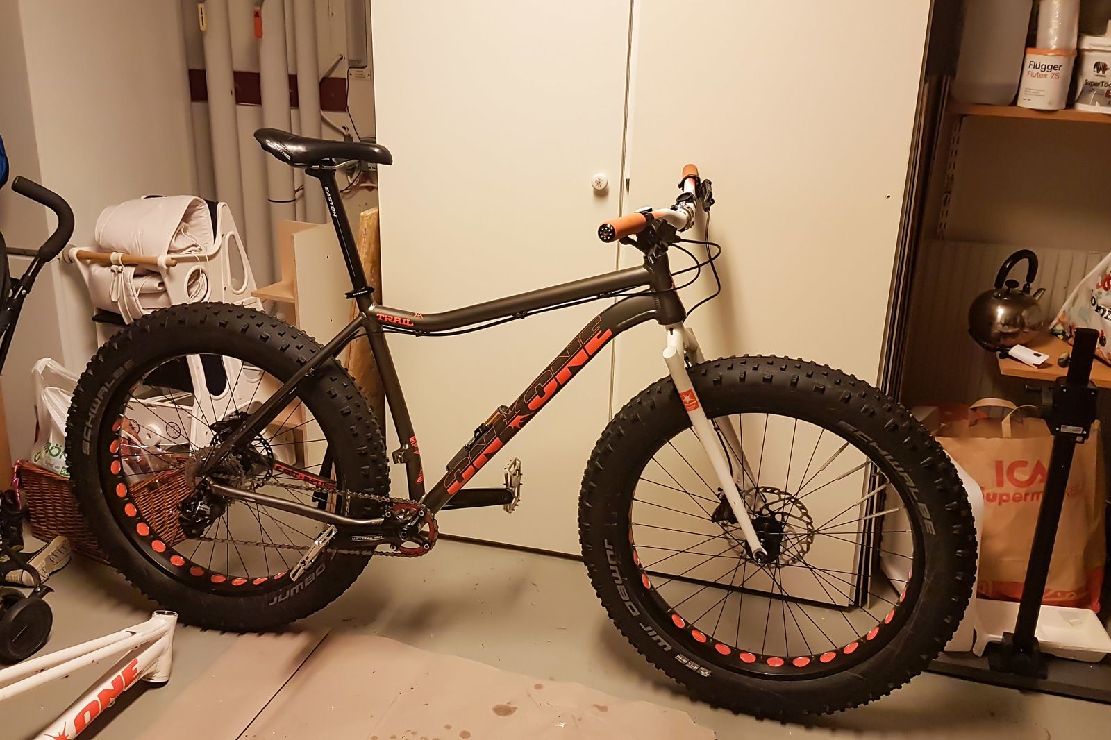

Jo, slänger in en bild från första försöket till hopmontering. Har bestämt mig för att köra helstelt och med 27.5" fälgar med 45 mm innerdiameter. Kommer antagligen att köra med Hodag 27.5 x 3.8. XT bromsar och SLX 1x11 med 28 fram och 11-46 bak. Har precis satt igång med att byta fälg på bakhjulet. Postar några bilder när hjulet är klart.

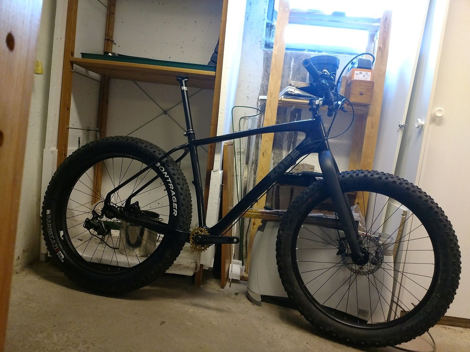

Äh, blev ivrig, så det hanns ingen byggtråd. Inte mycket bling ändå, då det mesta är 5 år gammalt.
Upplever baken som lite trängre än på Fattyn, JJ 4,4" går in, men tror du blir svårt med något större.

Snyggt! Den där färgsättningen är inte så dum. Förutom det där bojsänket till gaffel då, matchar väl sådär. Några uppdateringsplaner för gaffeln? Hade själv en Fatty v1 en gång i tiden och byte stålgaffeln mot On-ones egna kolplastgaffel, det blev en extrem skillnad att kapa ett kilo från gaffeln. Tyvärr verkar det som att de inte lagerför plastgaffeln längre...
Jag har gjort precis samma ofrivilliga uppgradering ;). Jag upplever BB som lägre, vilket inte är helt orimligt med tankte på att trailen kom med bluto, och jag precis som du har stel gaffel. Det borde också ge något brantare gaffelvinkel. Jag gick även ner 15 mm i längd på stammen i samband med bytet. Jaja, utan att teoretisera för mycket är slutsatens att cykeln svänger bättre men att framhjulet inte är riktigt lika villigt att lyfta. Den nya ramen är lättare (om det spelar någon roll) och fulare (subjektivt). Jag föredrar cyklingsegenskaperna på den senare men skulle inte uppgradera om det inte var nödvändigt.

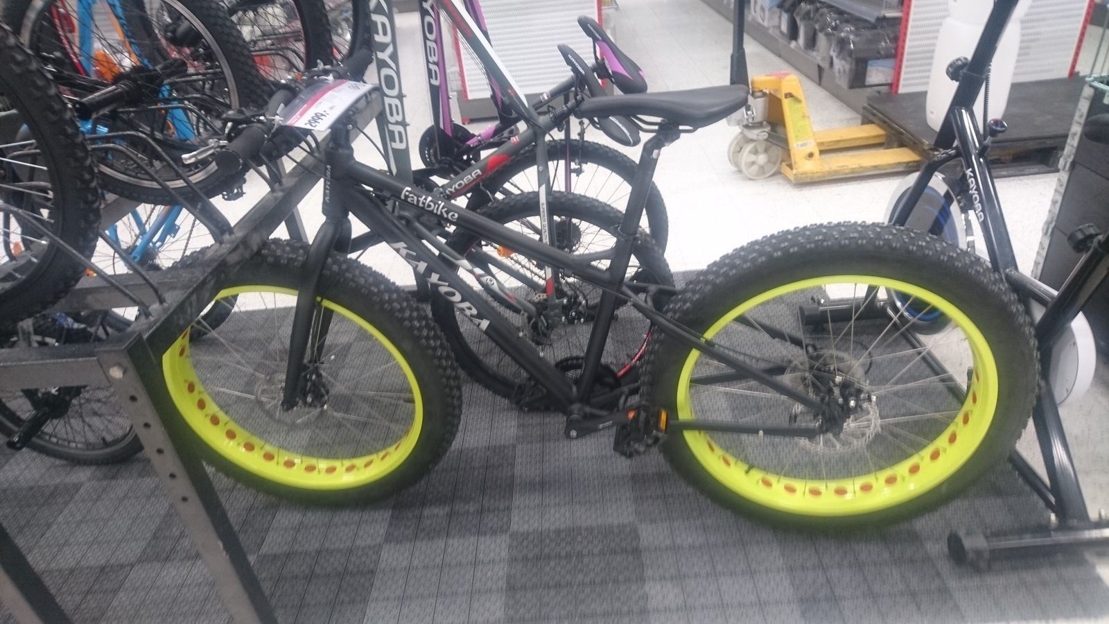

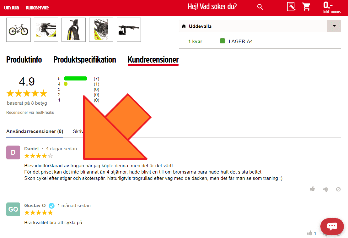

Var inne på Jula och fick syn på deras Kayoba Fatbike och blev faktiskt helt seriöst sugen!
Tre lax kostar den och verkar faktiskt helt ok. Nya bromsar, växlar o styre från skrotlådan/bike discount så tror jag man har en funkis fatbike. Jag är 182cm och storleken kändes rätt när jag rullade runt i butiken.
/T

Det skulle vara intressant att veta vilken typ av baknav/frihjul/kassett det sitter på den. Går det att montera en shimano/sunrace 10-delad på den?
Vad är det för typ av vevlager? Går det att montera ett gammalt avdankat skimano vevparti med fyrkantsfattning och mindre klinga, eller går det att byta drev på befintligt?
Köp och gör en detaljerad bygg/uppgraderings-tråd.
Så kan vi andra fråga om det inte vore vettigare att köpa en begagnad White eller Nakamura istället.

Jag är sjukt sugen ska du veta!
Baknavet är ordentligt brett iaf så borde passa med 10 delat (för så breda nab måste ju va med ny standard tänker jag)
Edit: vevlagret är oxå brett så gissar på kompatibelt med moderna grejer. Kollade inte så noga på det då jag utgår från att det är ett bojsänke.
Ca1500:- får man nya växlar o bromsar o dylikt för. Fortfarande billigt totalt sett....
/T

Den kommer även med uppgraderingarna att ha en ganska omodern geometri med väldigt långa kedjestag, men det skulle vara kul om du köpte den och startade en tråd där man får följa projektet.
Fatbike Q&A.
Det vore lång näsa åt JULA-hånarna om det blev ett lyckat projekt, kör bara!
(jag är neutralt inställd än sålänge)
Fatbike Q&A.
Ja! Ja! Ja!
(jag har efter moget (alltså livsförnekande tråkigt) övervägande insett att jag kanske har nog med projekt och inte riktigt tid för en cykel till.
Får se när jag råkar ha vägarna förbi jula igen och om min karaktär är så svag som jag önskar... :-) )
/T

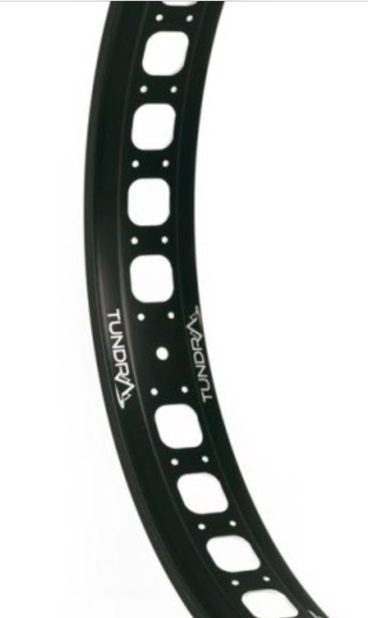

Är på jakt efter hjul till fatbikebygget och utbudet är ju inte jättestort... helst inte om man vill hålla sig kring 5000kr
Har kollat slam69, best bike parts
Best bike parts har ”billiga” hjul med mulefut 80 SL byggda med antingen sun ringle scr, novatec fat SL eller O-lite nav för under 5000kr
Halo hjulsettet finns också till rätt peng men de fälgarna verkar inget kul att göra tubeless.
Sun Ri gles baknav verkar ha lite svajig kvalitet, alu axeln har gått av för flera...
Hur är novatecs nav?
Tips på andra bra hjul runt 4000-5000kr mottages
Ska vara 15x150 o12x197
Fatbike Q&A.

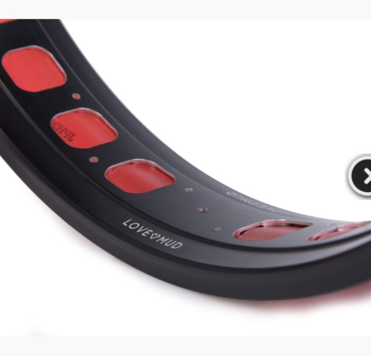

Har kollat lite på dem med, fälgarna är ruskigt lik halos, se bild. Tyvärr lite knölig tubeless då. Naven lär väl vara rebrandade kinamat, typ KT eller chosen el dyl. De är ju hyfsat lätta iaf och priset är svårslaget...
    26.8 KB · Besök: 215
    37 KB · Besök: 211

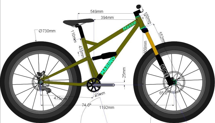

Vad tror ni om denna? Tänkte beställa denna eller något liknande från allas våran Marino. Den nya bilden kommer nog snart med uppdaterade mått på Axel to Crown och rätt däckstorlek.
Alla tycker ju olika, så om du vill ha den som på bilden så är det ju bra för dig.
Men...
Jag hade nog föredragit minst 2 gärna 3 cm kortare kedjestag och brantare sadelrör om jag skulle få iden om en heldämpad custom-fetis.
Men jag gillar ju helstelt bäst på fatbikes, så mina åsikter är nog inte relevanta i detta fall :)

Den är 1,3 cm längre än Foes heldämpade Fatbike. Sen saddelröret ville jag ha brantare men herr Marino rekommenderade inte detta...

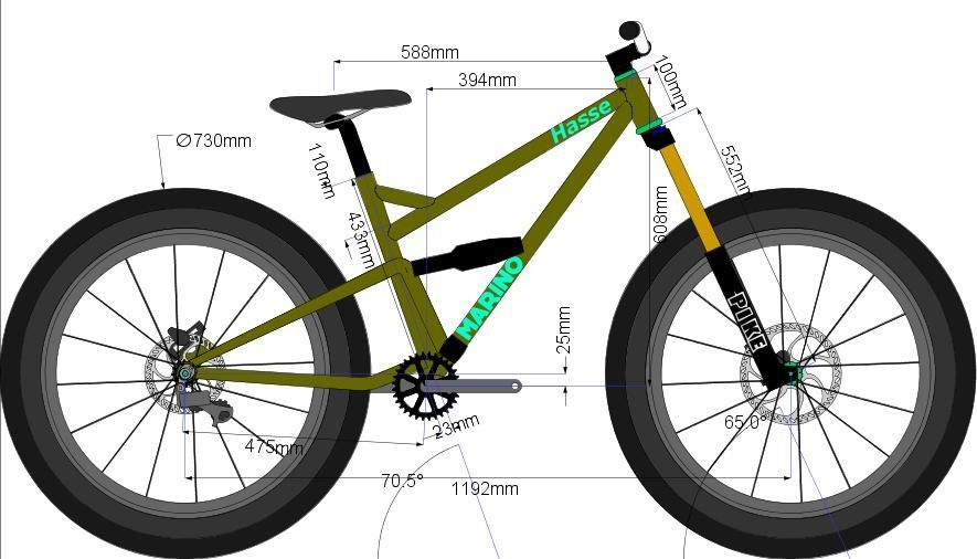

Är det kedjestaget eller hela cykeln som är 1,3 cm längre än Foes?
Det skulle vara intressant att veta varför han inte rekommenderar brantare sadelrör.

Kejestaget. Ser nu att jag har lagt upp fel bild. Här är den rätta med 74 graders sadelrör.

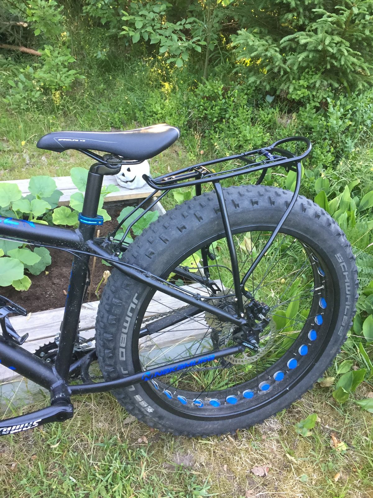

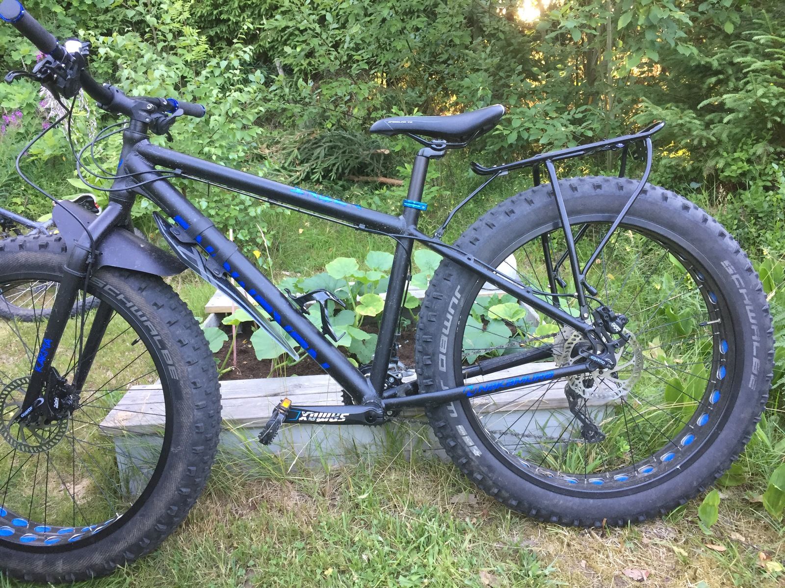

Tipsar även här om att xxl har en Bits pakethållare för 26-29” cyklar som råkar vara gjord för Fatbike, 199kr! Känns felprisad, allt som passar fatbike = dyrt.
    569.9 KB · Besök: 440
    552.5 KB · Besök: 436
