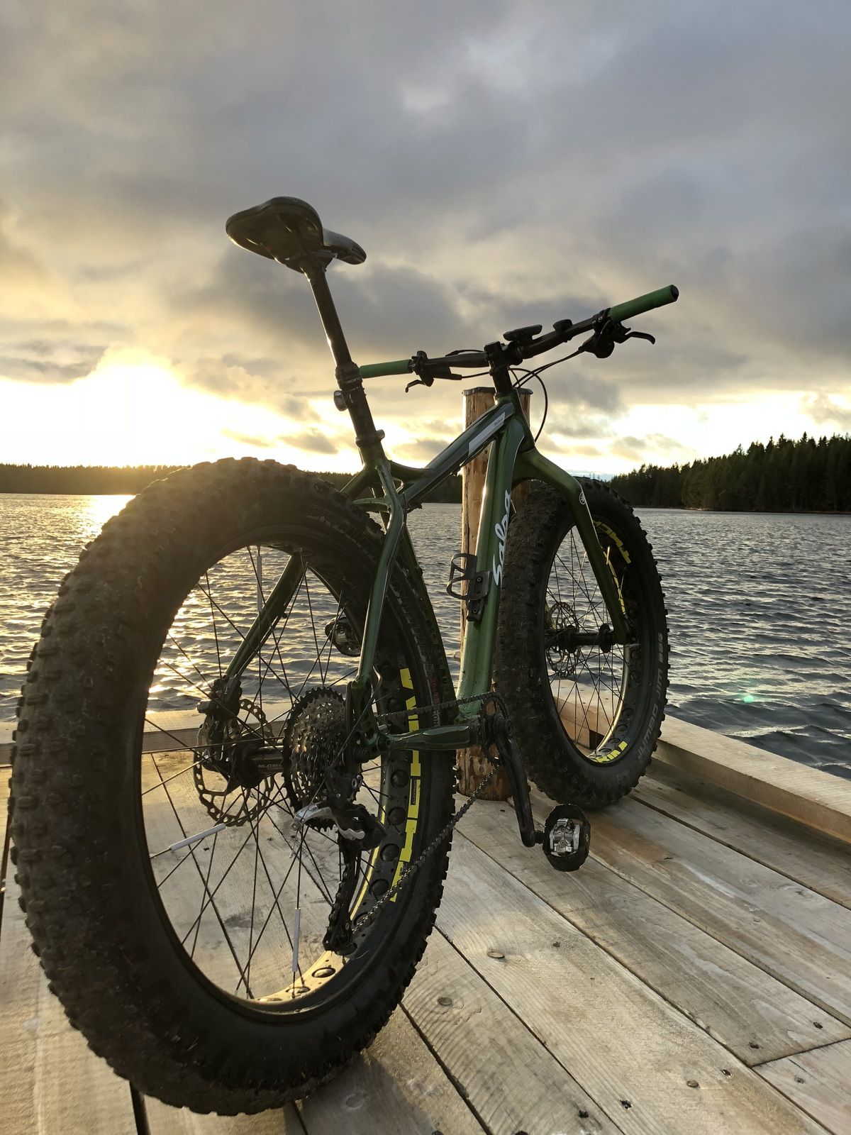

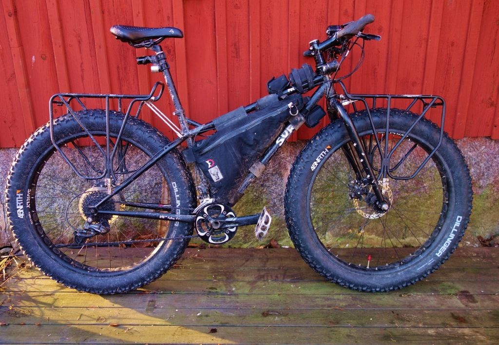

Salsa gör också fina fetingar, finns modeller med både 26 o 27,5. Kör själv en blackborow 2016

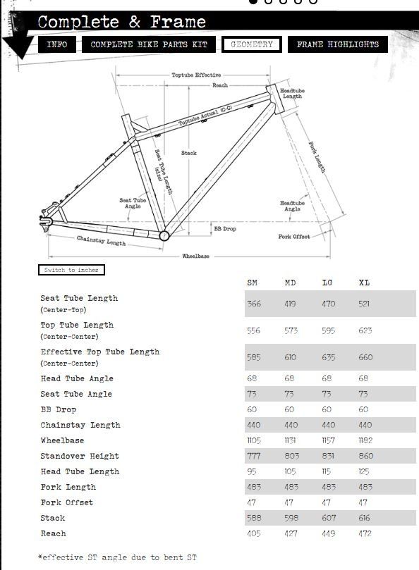

Någon geometriguru som har något att säga om storlek? Mäter väl ca 188cm, något taxbent, så det lutar åt en L om ingen har någon annan nyttig input.
(Även om jag kanske är mer lik XL-mannen)
Fatbike Q&A.
Nu är jag långt ifrån någon expert men är också 188, och min dude i Large har 455 i reach och nu med 80 styrstam så passar den mig perfekt. Den har dock 652 i stack...
Edit: Jag är dock mer åt storkbenshållet (93cm) och hamnar ju därför högre/längre bak

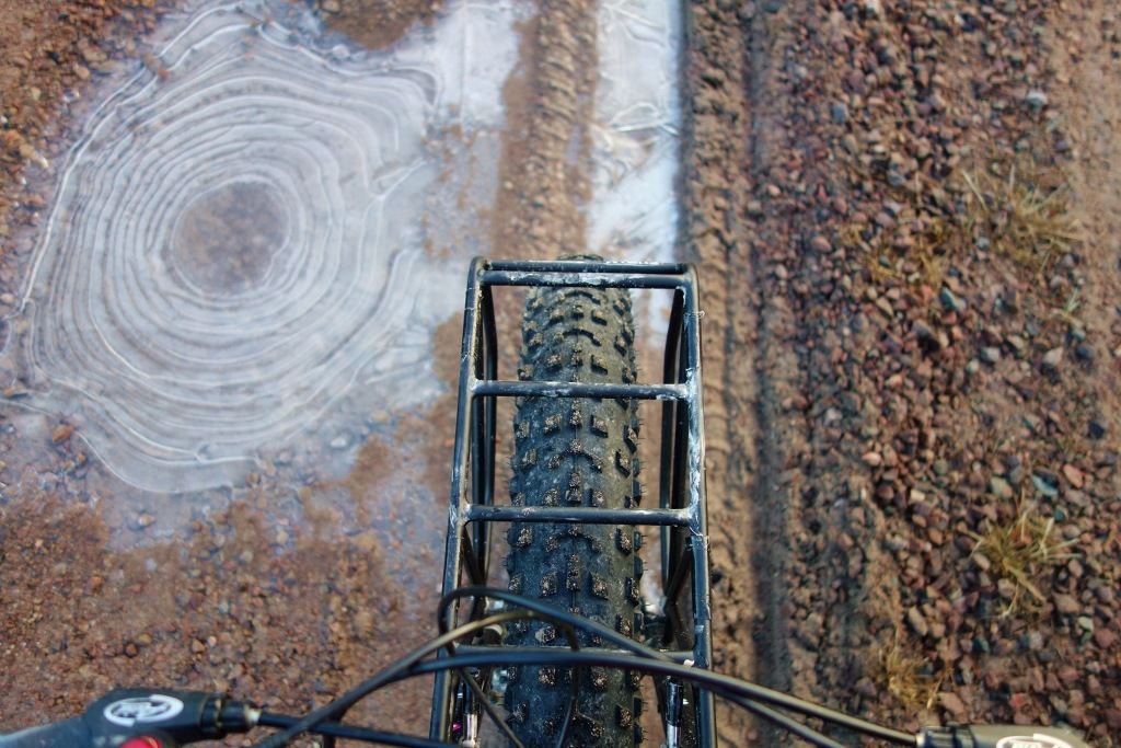

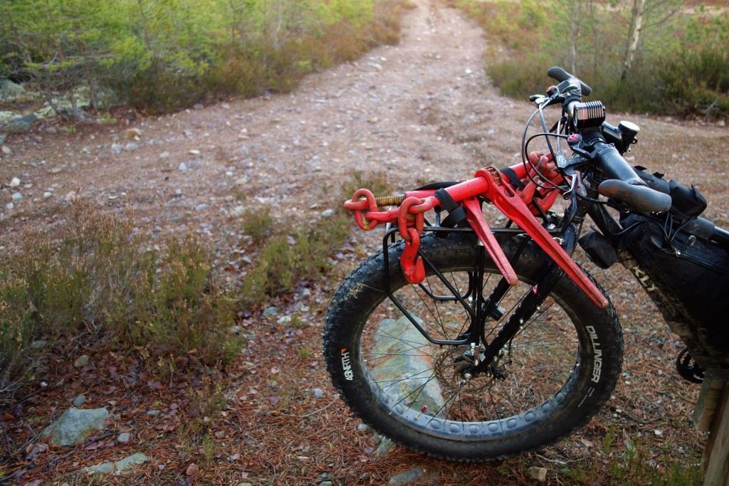

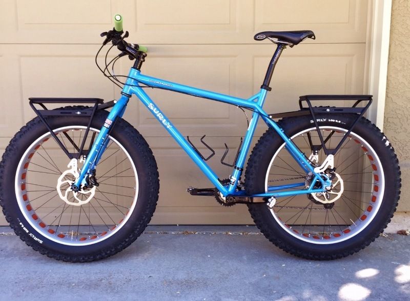

Jag har en stål Surly Nice RearRack fram och är mycket nöjd. Har den på två olika framgafflar (non-offset och en offset-gaffel).
Vet inte vad du menar med 'hylla' så postar några bild :)

Kan tyvärr inte hjälps dig med de tekniska delarna på din cykel men jag kan säga att när jag satte en 120 mm Bluto på min White fat pro 5 så gjorde det en enorm skillnad. Det och bytet till Jumbo Jim däck. Tubeless gjorde sen att cykeln kändes ännu roligare och rappare.
    354.3 KB · Besök: 102
