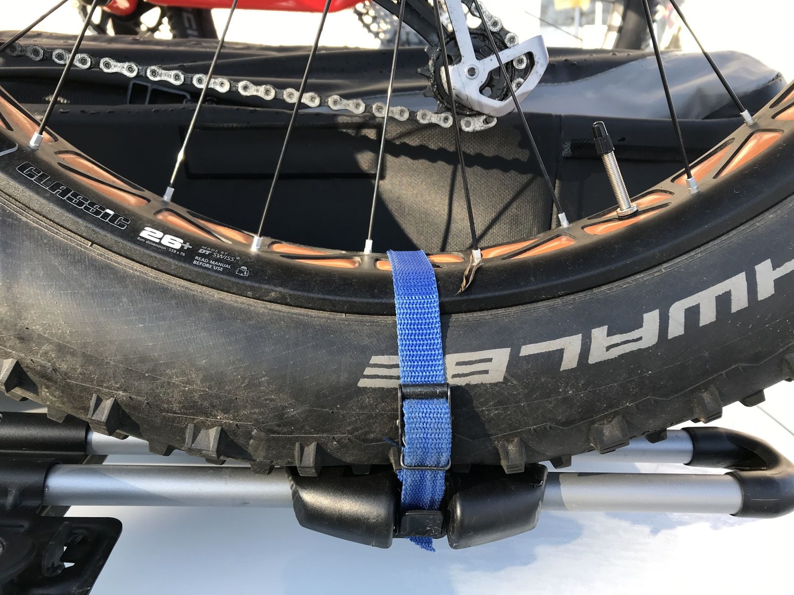

Har säkert avhandlas redan, men tips på dragkrokshängd cykelhållare för tjockisar? Funkar "alla" och det bara är att välja och vraka?
2-3 cyklar, två tjockisar och en 27+ finns i hushållet.
BuTTuS
Fatbike Q&A.
Nu gissar jag bara, men det är väl bara att byta ut eventuellt för korta remmar mot spännband, det funkar fint för mina hållare på taket iaf.
Stånkan
Fatbike Q&A.
Pepperazzi sa:
Lateral separation kan vara problematisk med breda nav. Kanske inte kan räkna med att få på mer än 2 fatbikes på ett ställ för 3 cyklar.
