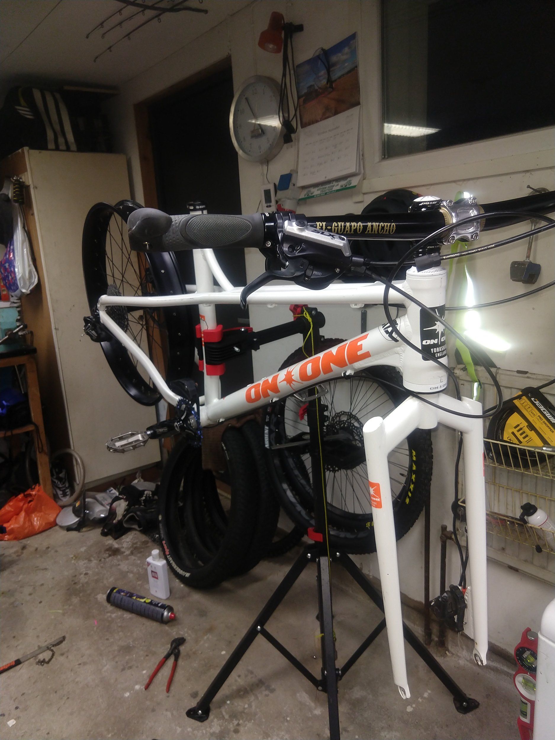

Hej. Sålde min fatbike en 4fat pro och har konstaterat att man behöver en fatbike i garaget så nu ska tomrummet fyllas med en billig begagnad. Har kikat på en lätt begagnad onone fatty men den har bara 4" däck nu och jag undrar hur breda det går att få på den? Går flowbeist/dunderbeist 4.6 eller är det bara att glömma?

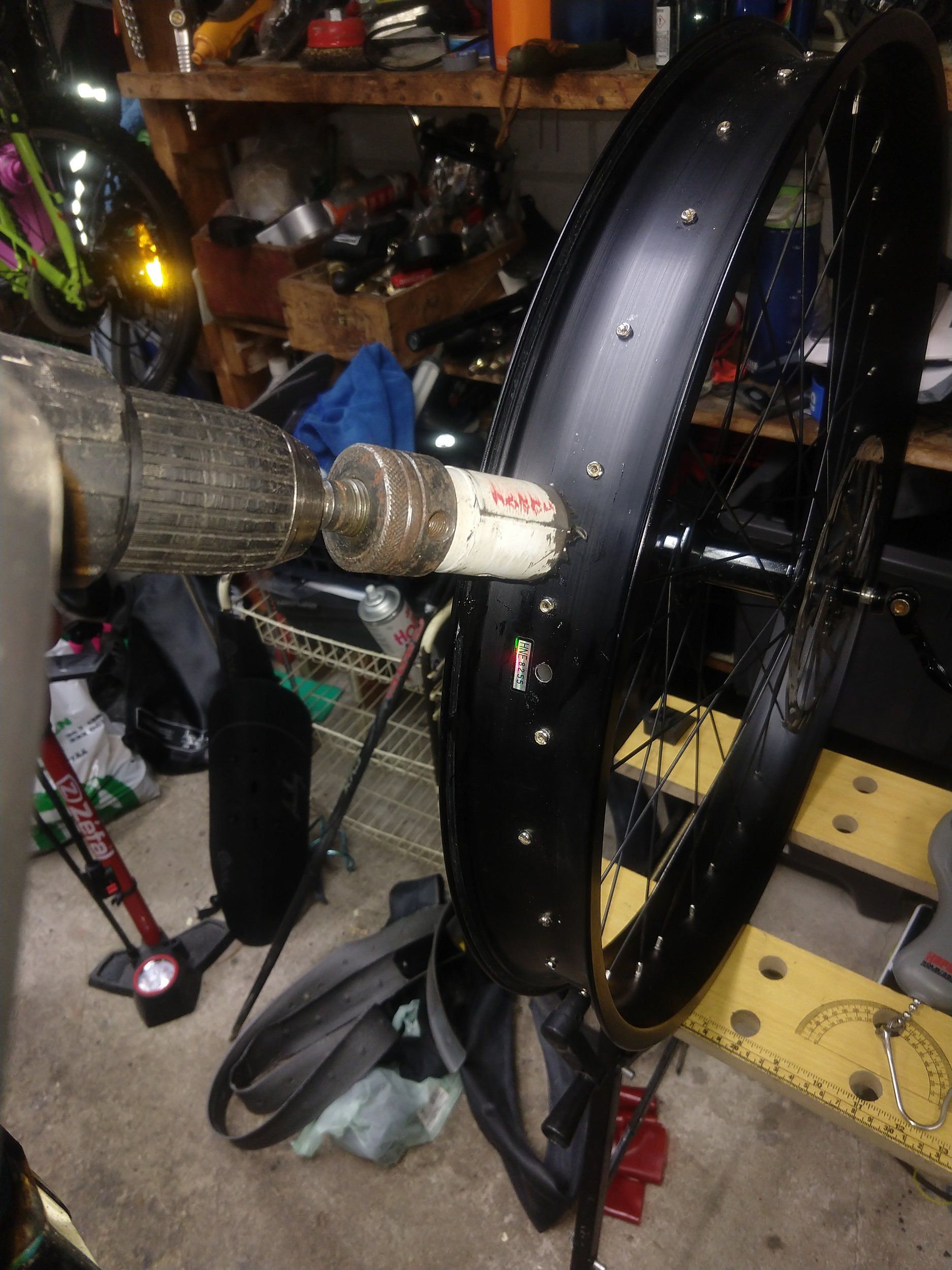

Blev så jag köpte fattyn. Tro det blir jumbo jim 4.4 bak och 4.8 fram. Hämtade och skruvade sönder den för tvätt och smörjning. Tänkte borra fälgarna men hur stora hål vågar man borra är typ 50mm mellan ekrarna så tänkte borra med 32mm dosborr jag har hemma är det för stort eller vad tror ni? Fälgarna är väl 70mm breda. Blir de för svaga att borra varje? Någon som borrat och erfarenhet?

Jag har borrat mina (ligger ett inlägg om det i denna tråd någonstans tror jag) körde med 32mm ( vill jag minnas) mellan varje men inte i skarven, kylde med t-röd. Inga problem! Som du ser i inlägget kör jag med karta som fälgband, har funkat sedan dess utan problem! Det är en riktigt rolig ram- perfekt för stig men satsa på kolfiber gaffeln den gör hela hojjen!

Borrade mina med 32mm också, inga problem med hållbarhet efteråt. Pyntade med blingstrip.
Tubeless lyckades jag däremot inte alls med på dom fälgarna, vare sig med tejp eller fattystripper.

Får bli 32mm hål då👍 behöver bara få riktat bakfälgen lite först. Hittade fruns några yoga band i orange som jag tror blir offrade (i smyg). Tänkte sedan använda tunn foam matta ovan och sedan försöka mig på tubeless med packplast. Körde med gorilla tape på whiten jag hade men märkte den började läcka mer och mer så tror guckan åt upp limmet på tapen.

Kan säkert funka bättre med nån sorts foam, så däcket ligger kvar. Tycker det var svårt överlag att få däcken att sätta sig på On-Ones fälgar, jag gav upp tubeless-konvertering på dom när jag blåste däcket av fälgen innan det ens var 1,5bar i, med ett skönt tjutande i öronen och lite fukt i byxan som bonus.

Blev lite fundersam med tubeless men googlade runt lite och hittade flera finnar som använt sig av plast till vakuumpackare som går att köpa metervis och verkar vara enkelt att montera, hållbart och framförallt låg vikt så ska pröva mig på det bara jag får riktat , borrat fälgarna och beställt hem däcken.

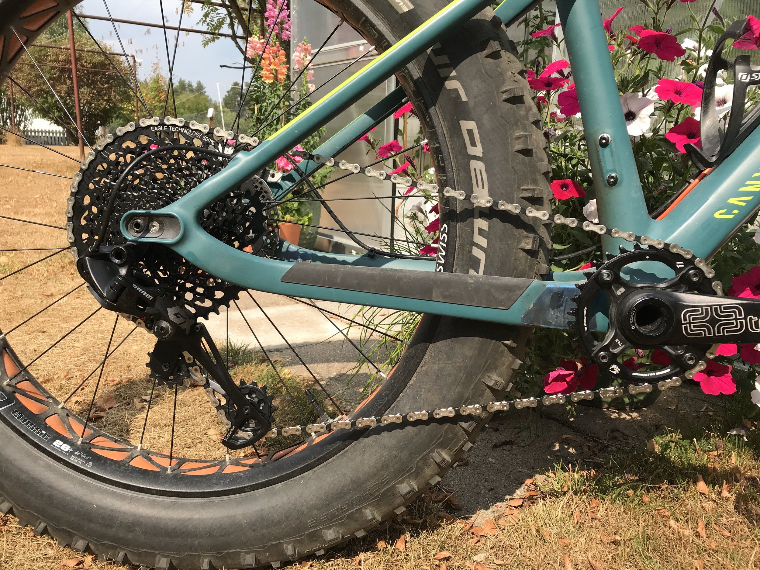

Är det någon som vet hur stor framklinga man kan ha på en Canyon Dude?
De levereras ju 2020 med 30T original, men funderar på om man kan byta till t.ex. en 34T för dom tillfällena med lite längre äventyr med långcykling/bikepacking, och slippa känna sig som en skogsmaskin utan mer som en traktor ;) på landsväg om man ska avverka några mil en dag. Nån som provat?
BuTTuS
Fatbike Q&A.
Har inte kvar cykeln och hittar ingen bra bild, men 32 var inga problem iaf. Hade även en 34a liggandes men tyckte det räckte med 32 så den blev aldrig testad, minns dock inte om jag provmonterade den eller inte. Så nu har jag lyckats svara utan att ge dig ett svar :)
Lars.E
Fatbike Q&A.
Största frågan är...
Var hittar man större klinga med rätt offset som passar på original vevparti?
Jag har original 30t men känner att det hade gått att ha större då jag ofta använder högsta växeln men sällan lägsta. Nackdelen är sämre markfrigång om man gillar riktigt stök.
Jag kör med 10-51 bak. Vad har du bak?
11-50 bak.
Jaha, det är alltså svårt att hitta större klingor som passar. Har ett Truvativ Stylo dub-parti.

11-50 bak.
Jag har inte hittat någon 32t fram till sram med rätt offset än, men har heller inte letat så mycket. Kan tänka mig att det finns vanliga WN-drev från andra tillverkare som går att trixa dit baklänges med hyfsat resultat, men eagle-klingan har riktningsbestämda kuggar för maximal prestanda.
Det är ju lite dyrare att uppgradera bak, men byter du till 10 där så är det inte så långt ifrån 2t ändring fram och det räcker ganska långt så länge man inte har race-tempo på väg.
Hittar du ett vettigt framdrev till dub-veven så får du gärna upplysa om vad och var.
Jag har även ett e-13 vevparti med 24mm axel liggande med olika klingor, så när det är dags att byta vevlager på dub-veven byter jag kanske hela veven tros att den är lite tyngre. Till e-13 har jag 28, 30, 32 och dubbelklinga.

Stämmer.
Vid en koll så verkar Cannondale AI ha negativ offset så man kanske kan hitta något där som kan passa....?
