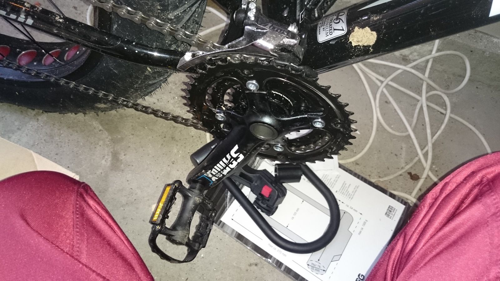

Hej,
Jag behöver göra något åt mina dåliga växlar på min Marvil Snowcross.
Idag är det:
*24 vxl Shimano Altus
* Shimano Altus/Altus 31,8 T
*Kassett 11-32T
*Vevparti TFA12-306 42/32/22T 175mm
*Vevlager Cartridge 68
Jag har kollat en del på Shimano XT och att gå ner till 2 delat fram.
Om jag ska gå ner till 2x10 behöver jag byta ut vevparti och vevlager eller kan jag göra på något annat sätt?
Är väldigt ny inom detta med cykel så alla tips är välkomna.

Det beror lite på vilken utväxling du vill köra. Om du bara vill ta bort stora kakan och behålla mellan och lilla så kan du om du vill hålla nere kostnaderna antagligen bara ta bort stora (så länge det inte sitter någon nitad variant där den sitter ihop med mellankakan, lägg upp en bild från sidan så är det lätt att se). Sedan behöver du ny kassett , kedja och bakväxel för att kunna köra med 10- delat bak. Typ:-)

Den där ska gå bra att ta bort stora om du vill, du behöver ev sätta på någon typ av brickor på klingbulrarna, fulmodda. Eller skaffa kortare klingbulrar. Fundera på om du ska köra singelklinga fram, det gillar jag..

Jag började fundera på singelklinga, det verkar som en hel del fatbike åkare går över till det. Men har läst att det blir lite negativt vid brant klättring och i snö när man vill ligga på låg växel. Har inga egna erfarenheter om detta. Vad kör man för kasset bak om man har singel klinga? Sen även vad man bör ha för klingor framom jag ska fulmodda in 2 istället för 3?

Prova att skita i att använda stora och se vad du gillar det. Jag har 32t och 11-36 bak men då får man pumpa med benen ibland, det gillar jag. Kanske finns det större kassetter, har inte saknat det, kan även gå till 30t fram.

Jag har bara kört på mittendrevet senaste tiden. Eftersom framväxeln inte funkar så bra. Märker dock att jag saknar högre växel ibland. Men kanske inte lägre. Jag cyklar väldigt blandat med min fatbike. Både stigar, grusvägar och ibland asfalt. Då är det på grusvägar och asfalt som jag saknar högre växel.

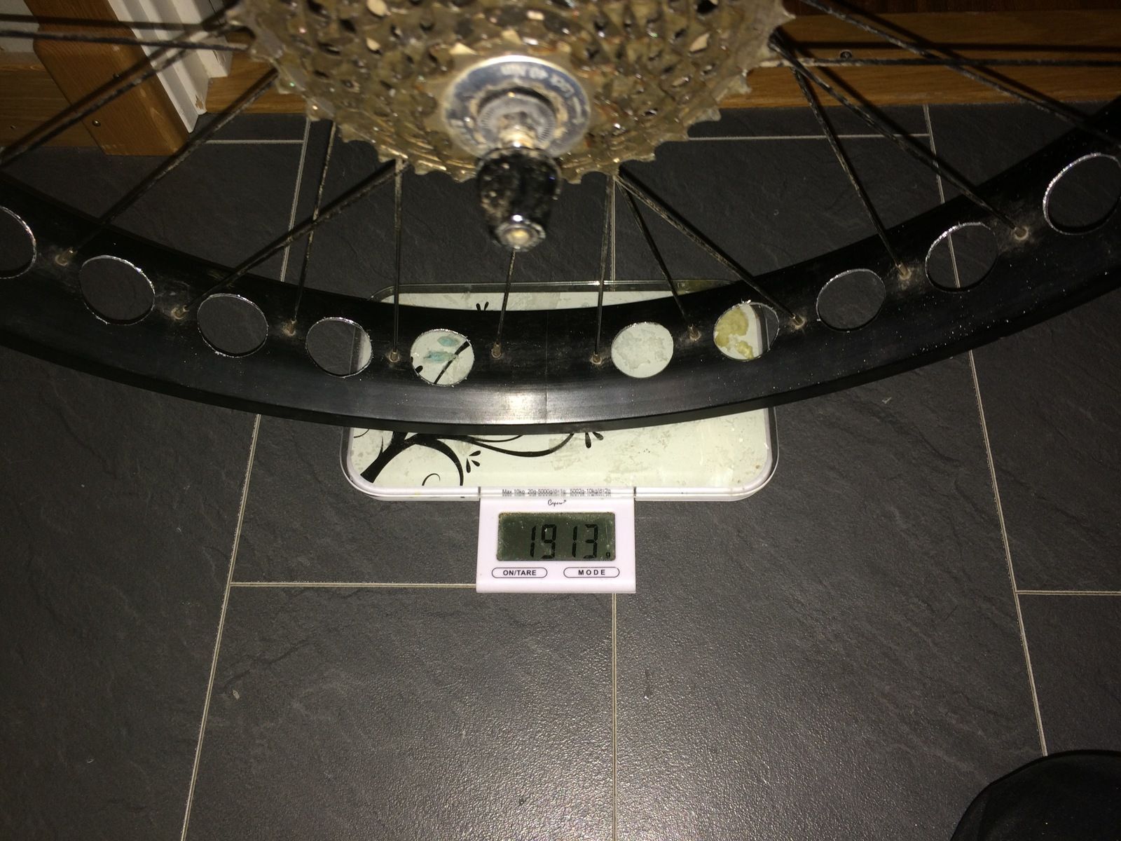

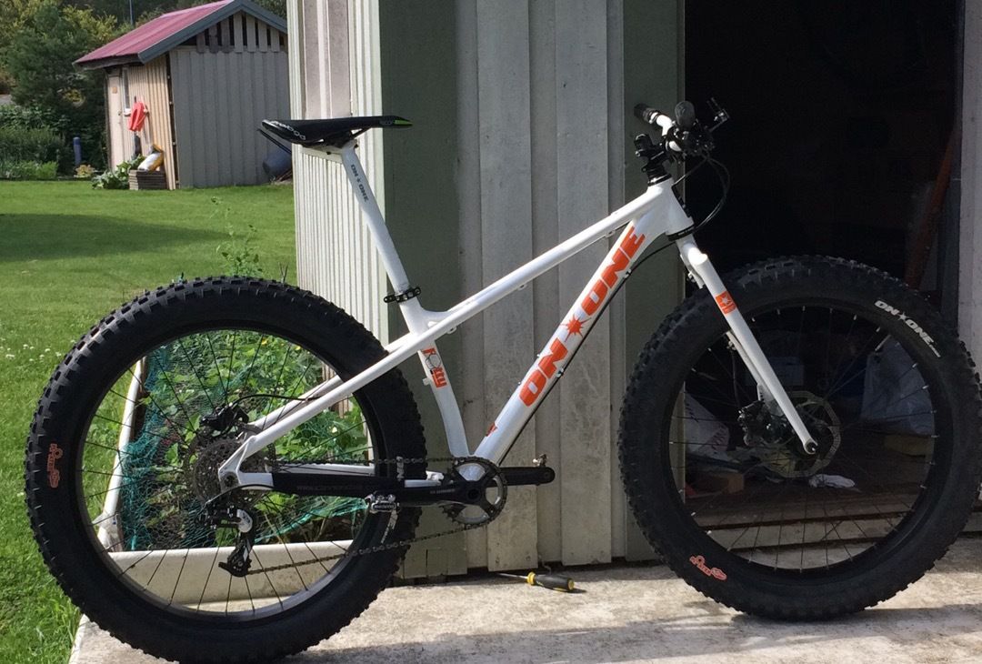

Projekt "lätta min Fatty (eller Fettan som hon kallas i folkmun här i hushållet)". Först en bild på åket:
Att lätta en fatbike känns aningen motsägelsefullt så tanken var inte att gå på och nerda ner mig i gramjakt utan ta det som går utan allt för mycket pill och pengar. Tanken var att åtgärda följande:

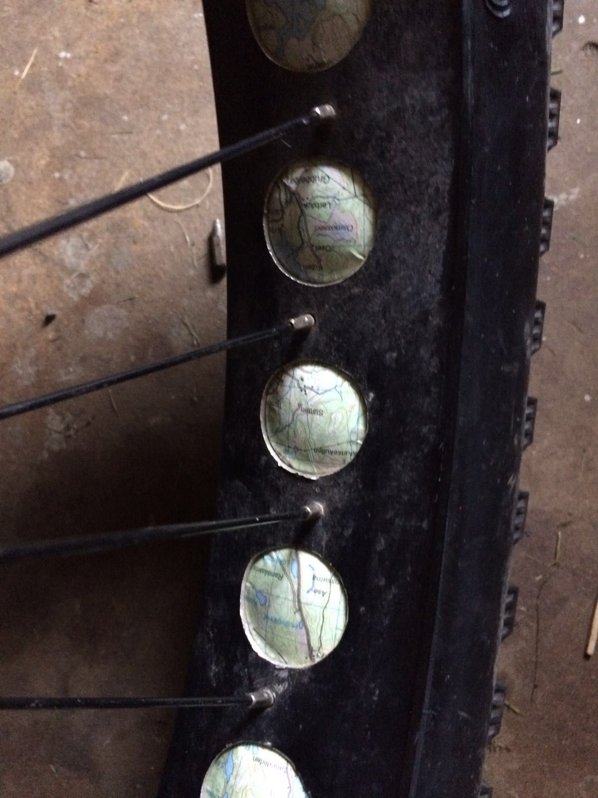

x Borra fälgbanorna med 32 mm hålsåg. Spännande som fasen!
X Byta slangar till 13f
x Byta gaffel till kolfiber
x Byta däck (även om jag tycker att mina floaters fungerat)
x Sedan kom en liten bubblare men den tar vi sedan!

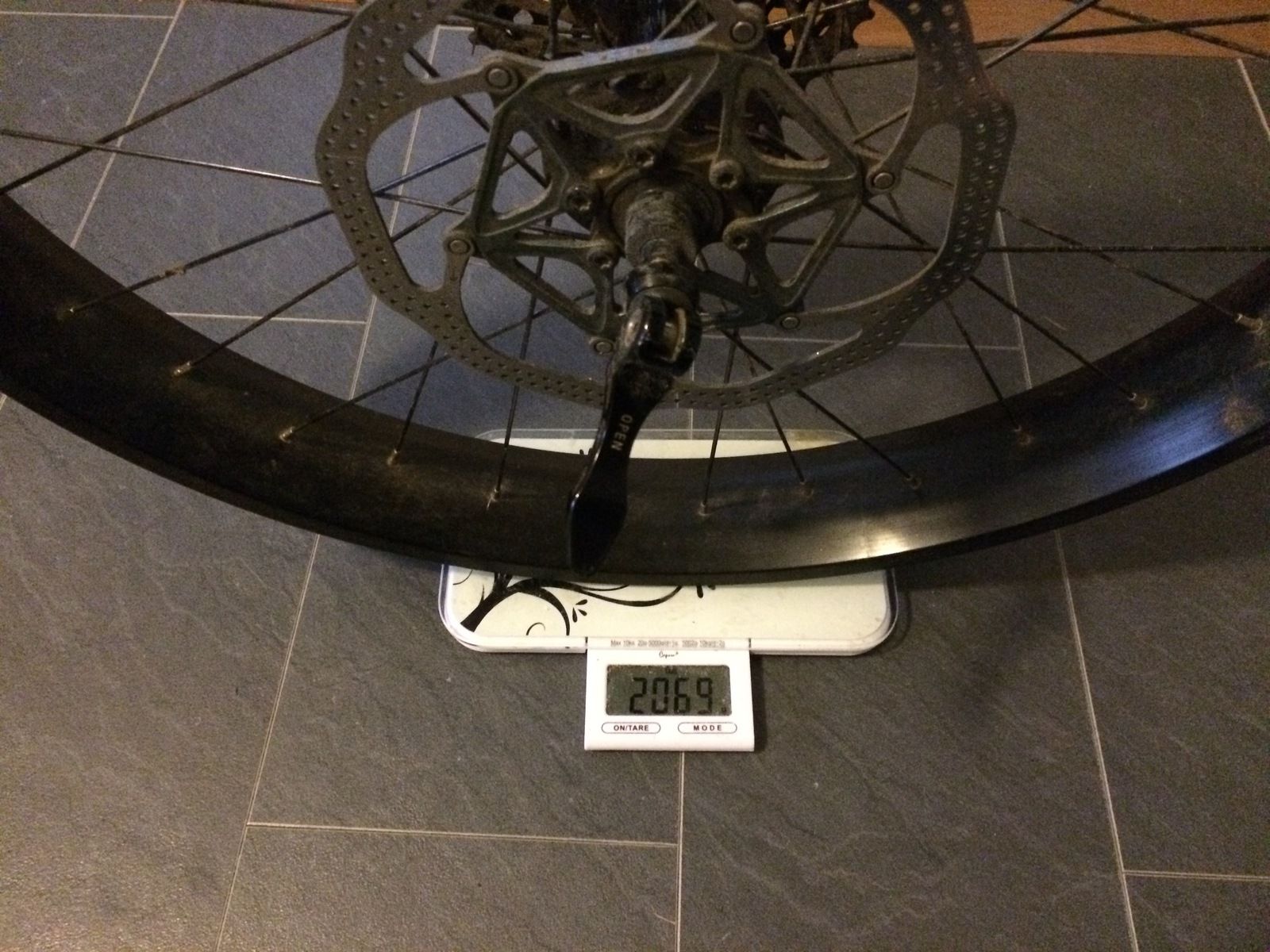

Hm, projekt borra fälgar..

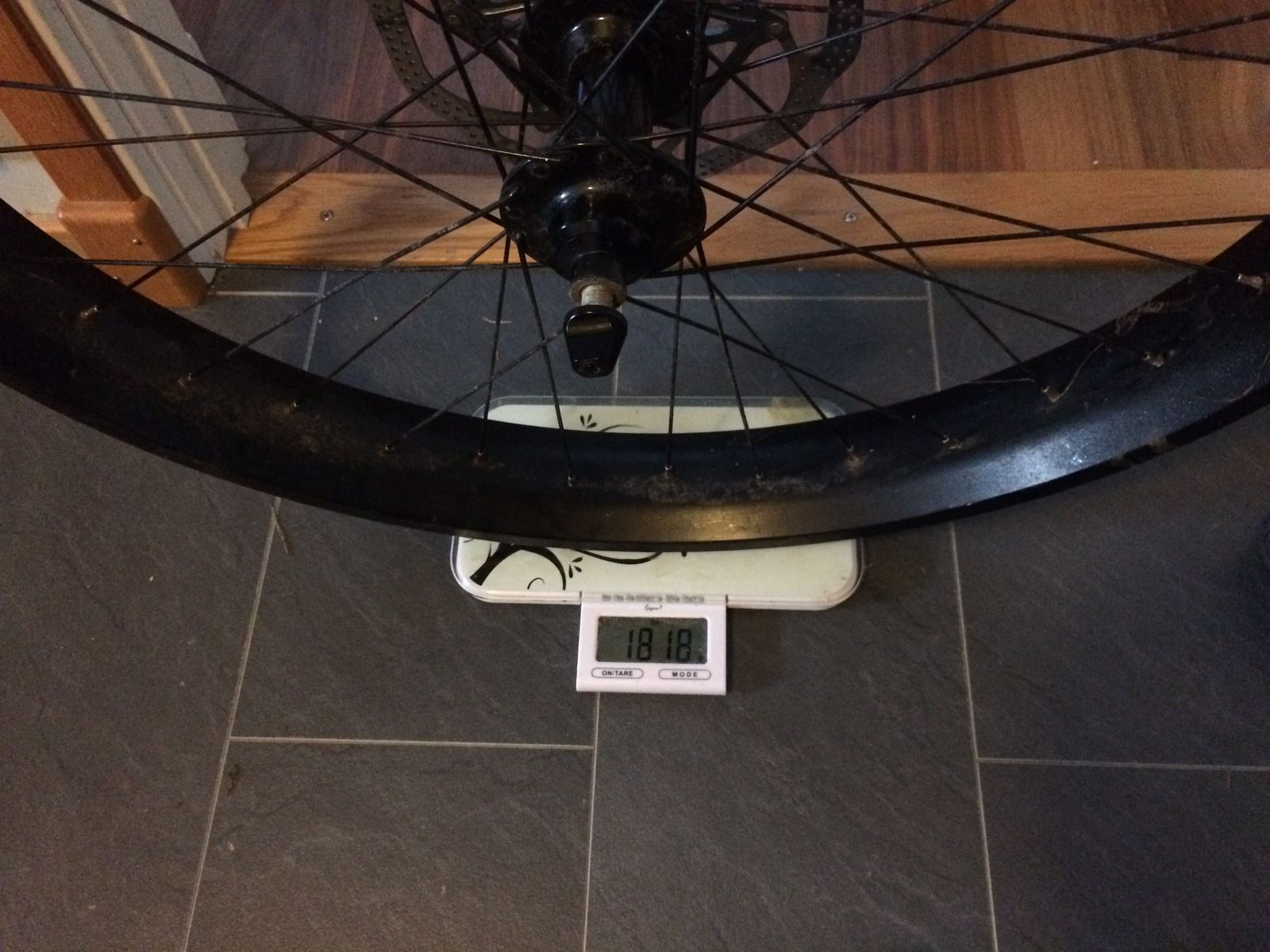

Fälgar innan borrning:
2069g g bak och 1818g fram.
Arbetsgången var enkel, markera hålen med ett don, förborra med litet borr, borra med hålsåg, kyl med T- röd, njut av doften och oväsendet, för det gör inte din sambo. Det enda att att tänka på är väl att markera ventilhålet och skarven så man inte borrar i dem.
Efter borrning:
Bak: 1913 (har ingen bild på fram, minskningen var precis lika stor där). Om någon vill bygga är trött på sina borrade fälgar så kan de säga till, jag har numera 60 st pluggar som passar perfa i hålen.. Minus 156g per fälg blev iaf resultatet, gött. Totalt -312g

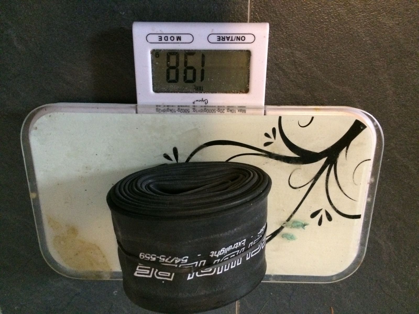

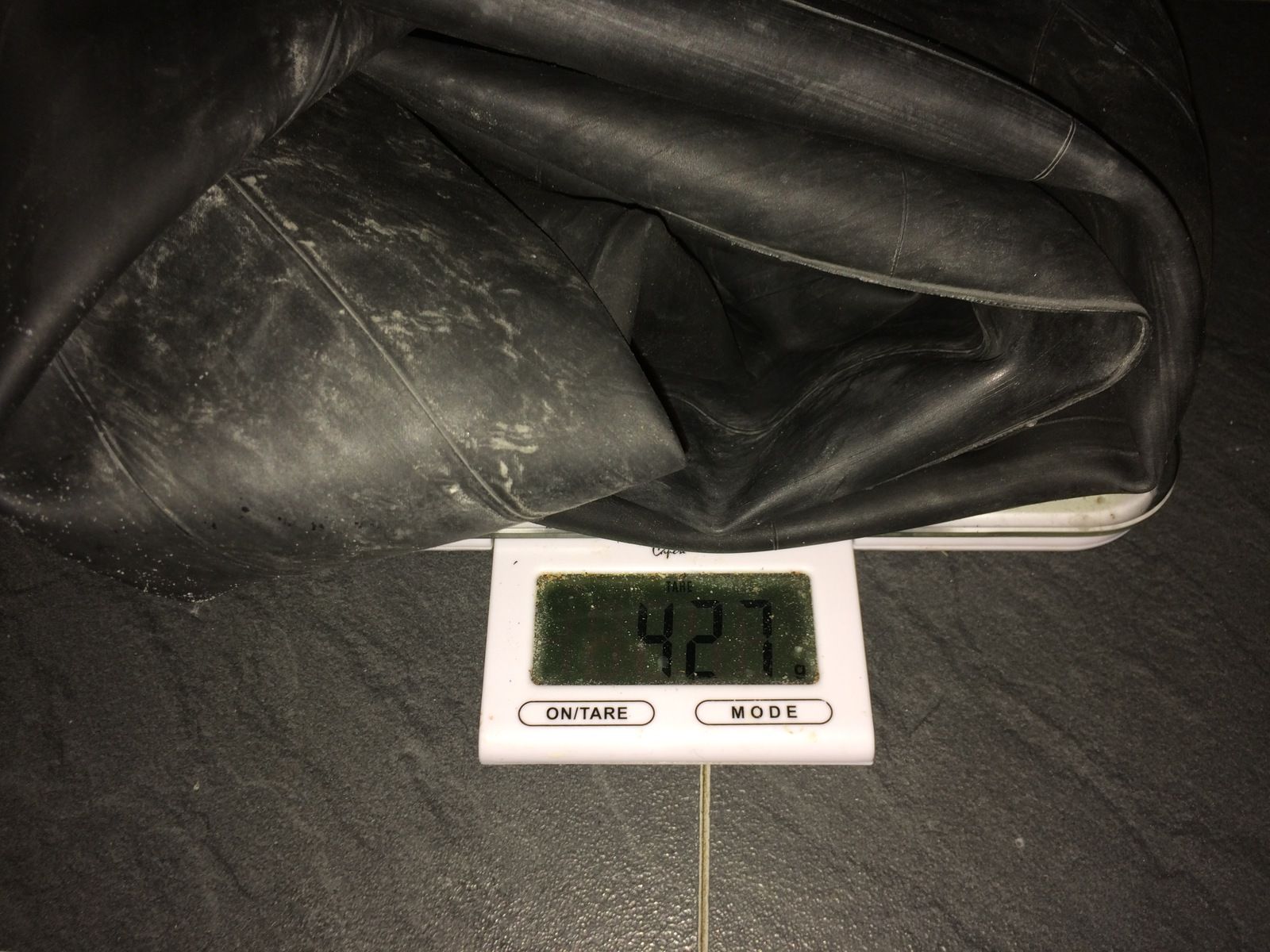

Nästa punkt slang!
2x 427g
Ny slang schwalbe 13f, 198g. En nobrainer tycker jag, fick vara med lite när jag pumpade upp dem och trycka lite för att jämna till dem. -229g/hjul, totalt -458g.

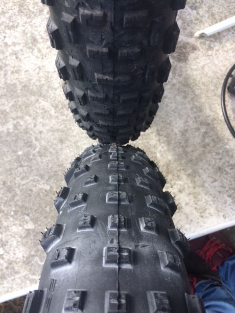

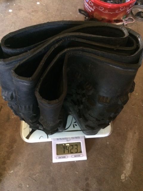

Nya däck så, har lurkat runt på nätet och slog tillslut till på ett par Jumbo Jim 4.0. Hade gärna kört med 4.8 fram då men ville hålla nere pengen så det blev ett set från BD.
Gamla Floaters gummina:
Nya JJ 4.0:
Såg väldigt lika ut!
Totalt vikttapp: -386g/hjul= 772g. Gött!

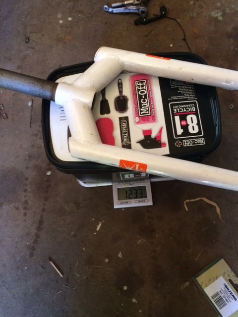

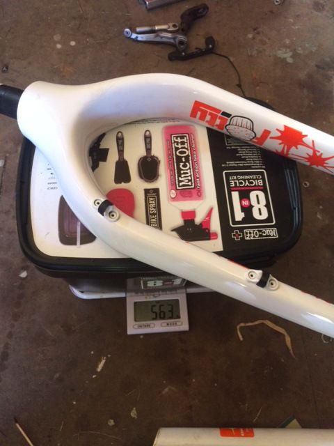

Kolfibergaffel från on one verkar göra sig så otroligt fint på denna ram. Och det gamla stålhärket väger konstigt nog bly.
Stål:
1233g
Kolfiber:
563g
totalt tappade jag här 670g.

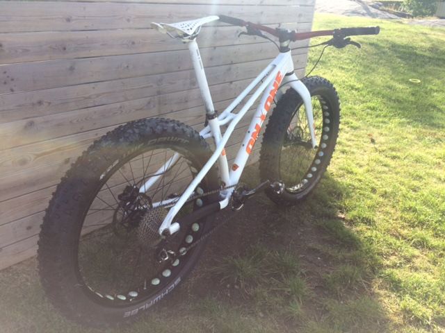

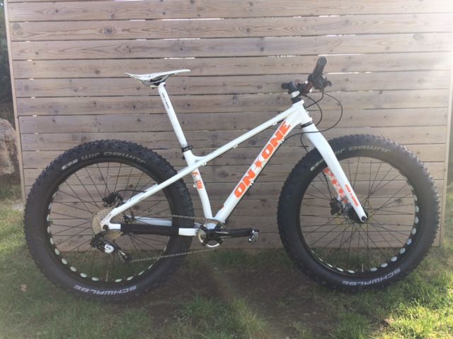

Självklart en bild på resultatet:
Skillnaden är jäkligt stor! Det känns som att det projektet verkligen ändrat hojjen. Dryga 2kg där det mesta är roterande massa och en jäkla massa. Har alltid gillat fattyns utseende och nu är den grym! Ramlade även på ett annat styre, stam och sadel under tiden, gött. Nu väger hela skapelsen in på goa 13kg, fet och go.
Ha det gött!

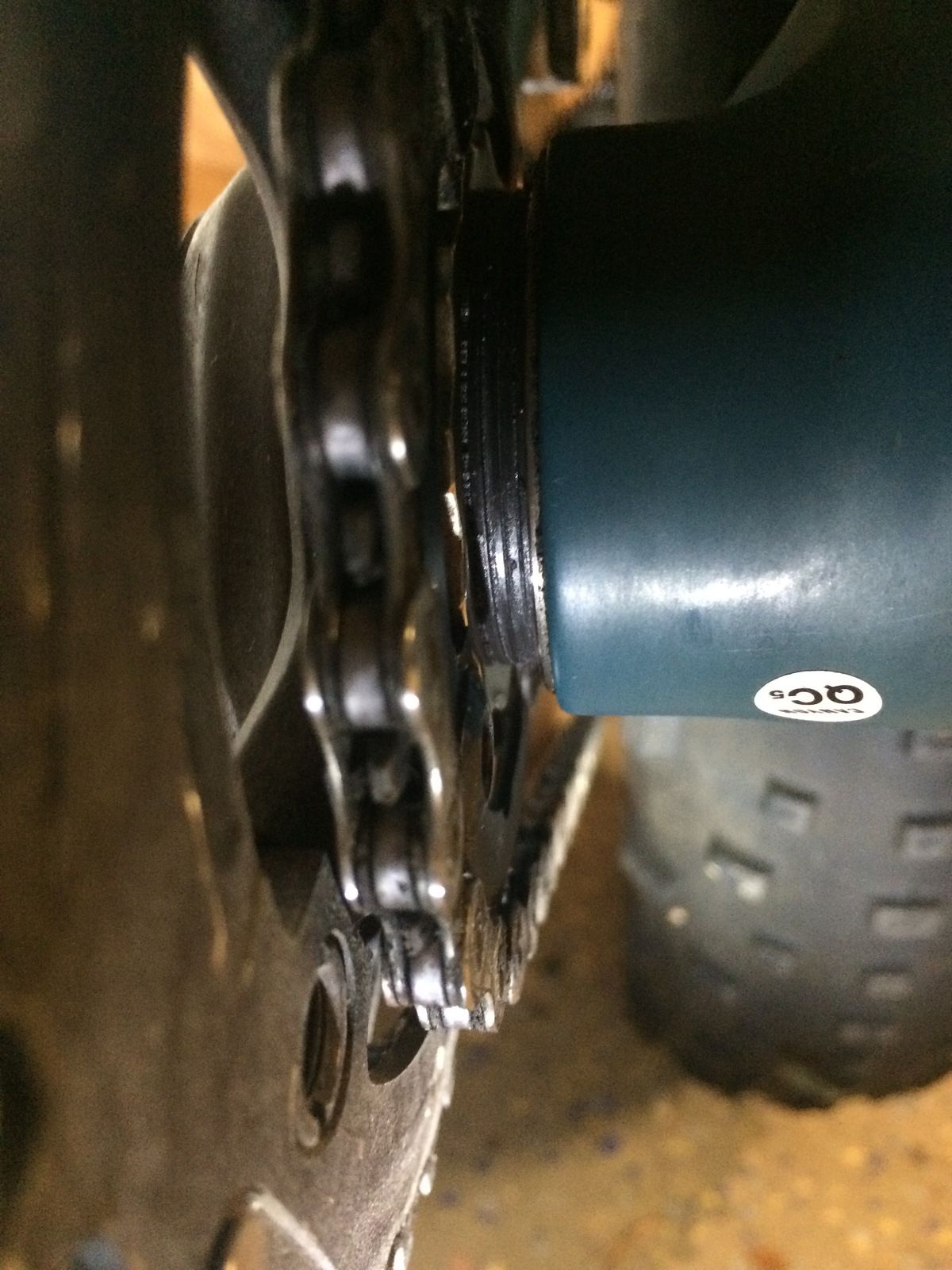

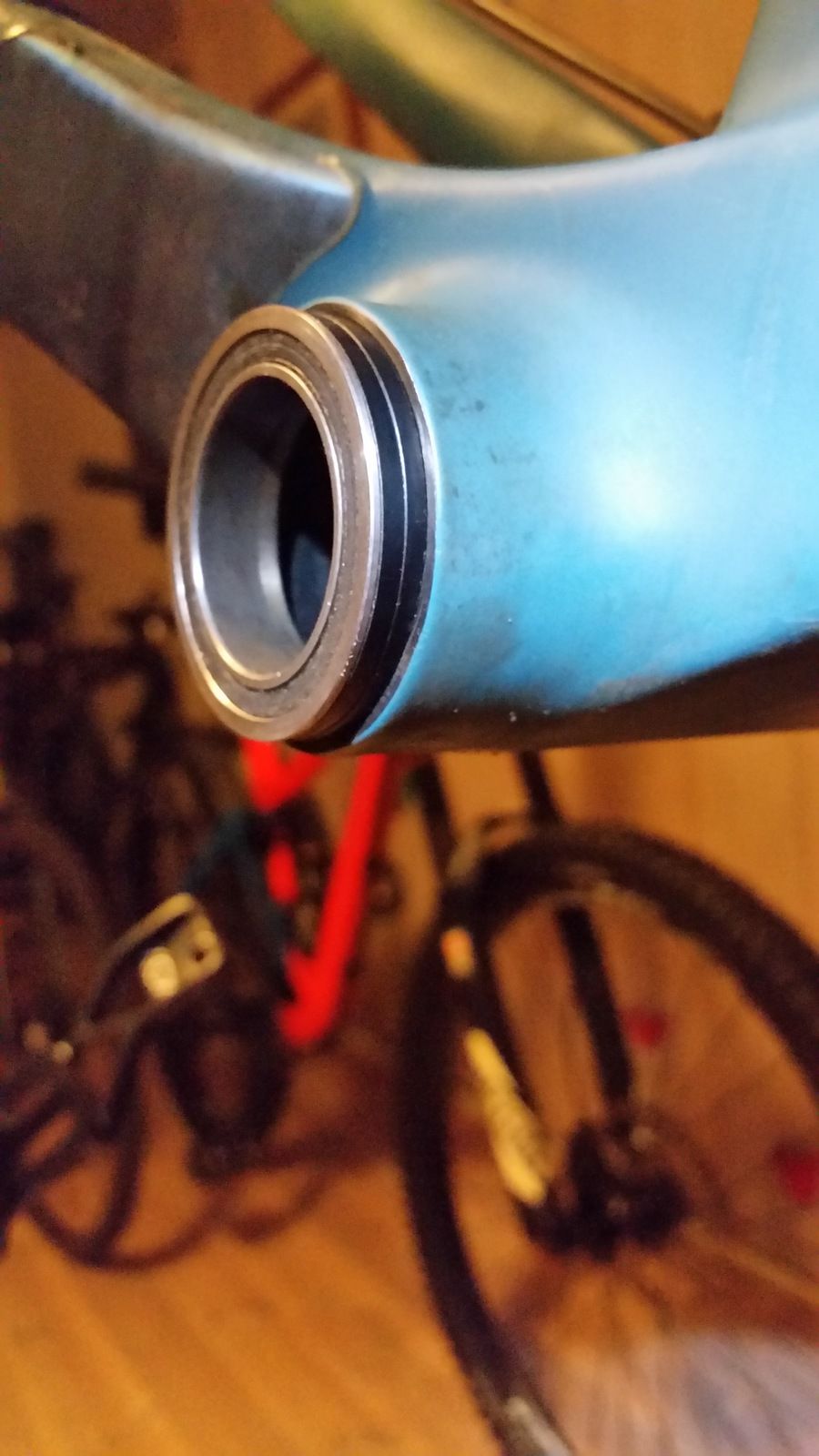

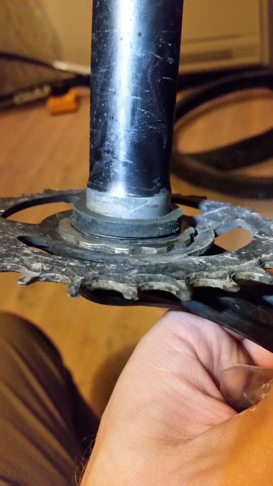

Vevlager på dude.

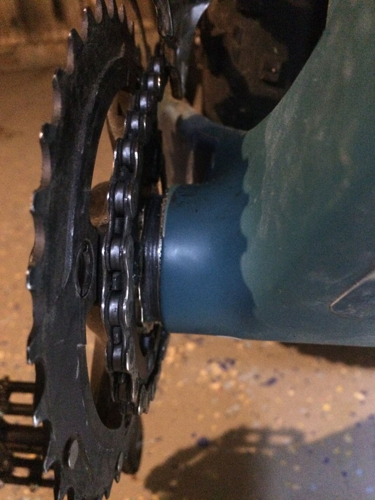

När jag äntligen kom till skott och tog loss vevlagrena ordentligt på min dude kan jag konstatera att de är slut.
Inge konstigt med det jämfört med andra som haft samma erfarenhet dvs att de inte håller speciellt länge.
Konstruktionen är sådan att inte hela lagret på drivsidan vilar mot ramen/lagerskålen då en distans sitter på lagret. Se bild.
Det ger i sin tur på min cykel att lagret glappar något. Jag har otroligt mycket knak i cykeln därifrån och detta tror jag är en anledning.
En dum konstruktion tycker jag då om man trycker in hela lagret i skålen/ramen så sitter den mycket bättre men det ger ju att kedjelinjen blir sned och förmodligen tar i däcket om man har breda däck.
Är det någon av er som vet om man kan sätta ihop detta på ett annat sätt?
Har man en (till) distans på vevaxeln, i stället för på lagret, så finns inget kvar som lagret kan vila på. Se bild.
Vad gör man? Köpa nytt lager och acceptera glapp och knak och dålig hållbarhet eller finns det någon annan lösning?

Hur menar du att lagret inte ligger helt i ramen?
Mina lager är då pressade tills de "bottnar".
På översta bilden ser det inte rätt ut. Så mycket ska lagret inte sticka ut.

Precis så. Det svarta distanserna på övre bilden ger att lagret inte bottnar ordentligt.
Det var alltså monterat så av Canyon.
Vet inte om det beror på att den levererades med 4.8 däck och för att kedjelinjen skulle bli rätt så satte man dit distanser.
Om det inte är så på andra Dude:s undrar jag om man får problem med 4.8 däck utan distanser?
Någon av er Dude ägare som kollat?
När jag får nya lager skall jag förstås prova men lagrena verkar vara svåra att få tag på. De är slut på flera ställen och the Hive har inte svarat ännu.

Nu har jag av olika anledningar inte bytt mina lager än och det är lite svårt att se, men nog ser det ut som att mitt lager sitter mot ramen utan distanser? Inga problem med kedjan heller, har ca 5mm till godo mot mina JJ 4.8
Fatbike Q&A.
Intressant!
Stort tack för svar. Det ser ju ut som distansen på vevaxeln utanför lagret räcker till.
Jag måste hitta nya lager och prova utan distanser.
Får jag svar av the Hive och Canyon så postar jag det här om någon undrar varför dom gjort den konstruktionen.

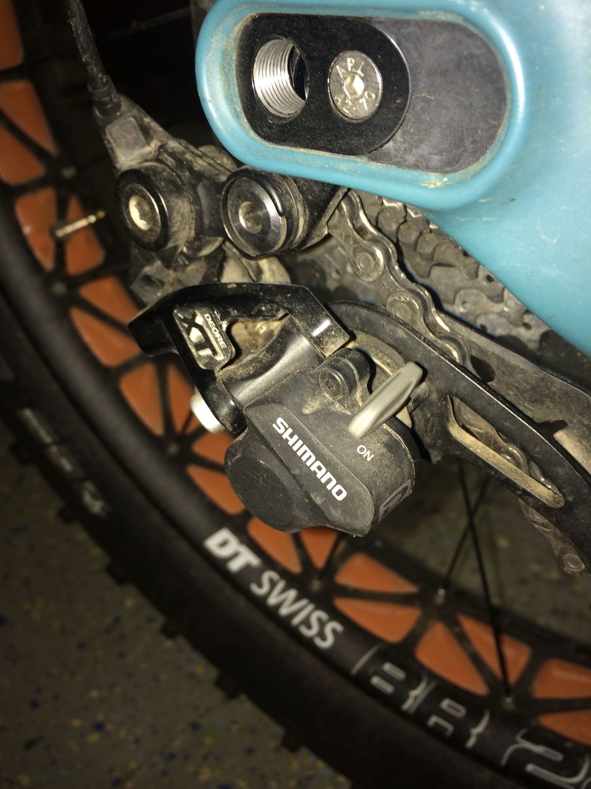

Växelproblem! Duden har stått orörd i garaget ett par månader men nu när jag ska på med dubbdäcken så upptäcker jag att bakväxeln inte sträcker kedjan längre om "sluta-skaka-kedjan-spaken" står i läge on, då kärvar den fast. Räcker det med att smörja någonstans eller måste den tas isär och rengöras? Jag som äntligen skulle ut å cykla nu igen :-( Fast det funkar ju iofs med den i läge off också tills vidare.
Fatbike Q&A.
Det får bli någon regnig dag då. Jag drog iväg en tur med den på off och när jag senare testade med den på on så fungerade den igen. Men jag har aldrig mekat med växlar förut, är den safe att ta isär eller finns det en massa fjädrar som kan hoppa ur eller ställa till det?
Fatbike Q&A.
Om du skruvar av locket så kommer det sitta en friktionsbromsmekanism under, det sitter en o-ring i locket som ska förhindra att skit kommer in där men det kanske det har gjort ändå. Inget som sprätter iväg om du bara öppnar där för att kolla.

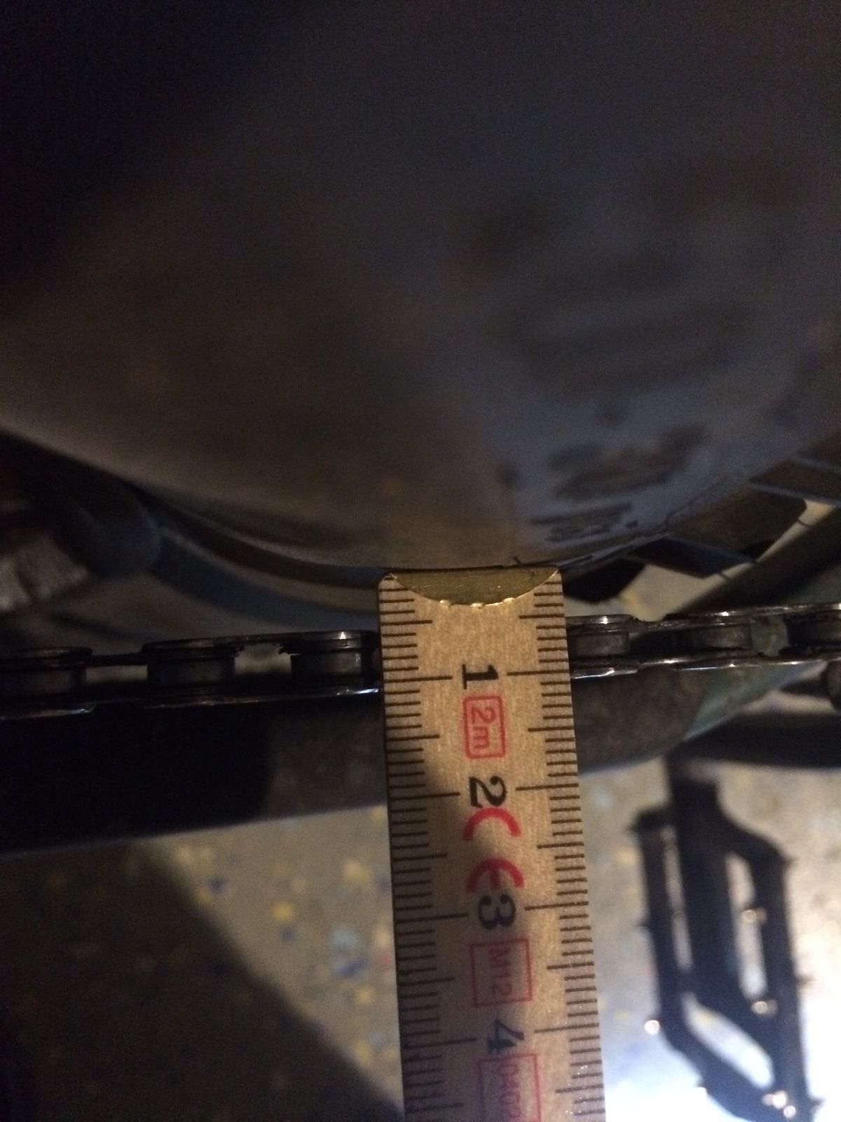

Först stort tack för svar på mina inlägg.
Här kommer fortsättningen om någon är intresserad.
Canyon har lovat betala lagren. Tack!
The Hive svarar att man inte bör flytta ut distanserna som sitter mellan lager och ram till "spideln/axeln" då anläggningsytan blir för kort.
Det syns också tydligt.
Ingen hade några egentliga lösningar men massor av fett direkt i nya lager är ett tips och montering med loctite/carbon gripper fick jag också.
Jag monterade med en distans av de två jag postade bild på.
Det ger ca 2,5mm distans mellan lager och ram på drivsidan. Inget på vänster sida.
Jag monterade med ca 7 mm distans utanför lagrena på var sida vilket ger en kedjelinje som har 7 mm i distans till ett 4.8 JJ ovanför kedjestaget (och 5 mm där nere).
Efter montage så konstaterar jag att lagret på drivsidan sitter mycket lösare i ramen än det andra. Vet inte om det var så från början eller efter att det glappat i ett år.
Ang center tuben som följer med vevlagret (som länkas till ovan) så är den helt enkelt för kort för att monteras vilket ger svaret på varför den inte är med från fabrik gissar jag.
Jag har inte cyklat på grejerna ännu så vi får se om det håller.
Hör gärna av er om ni har liknande bekymmer eller frågor.
