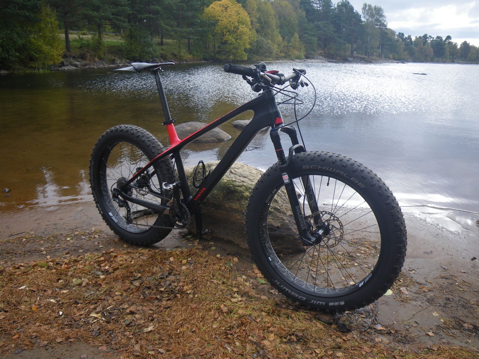

Tar gärna emot tips på bra skärmar som är lätta ta av på till min Dude 9.0 (har Bluto-gaffel) Tycker min Ass savers skyddar lite dåligt nu när det börjar bli riktigt grisigt ute :)

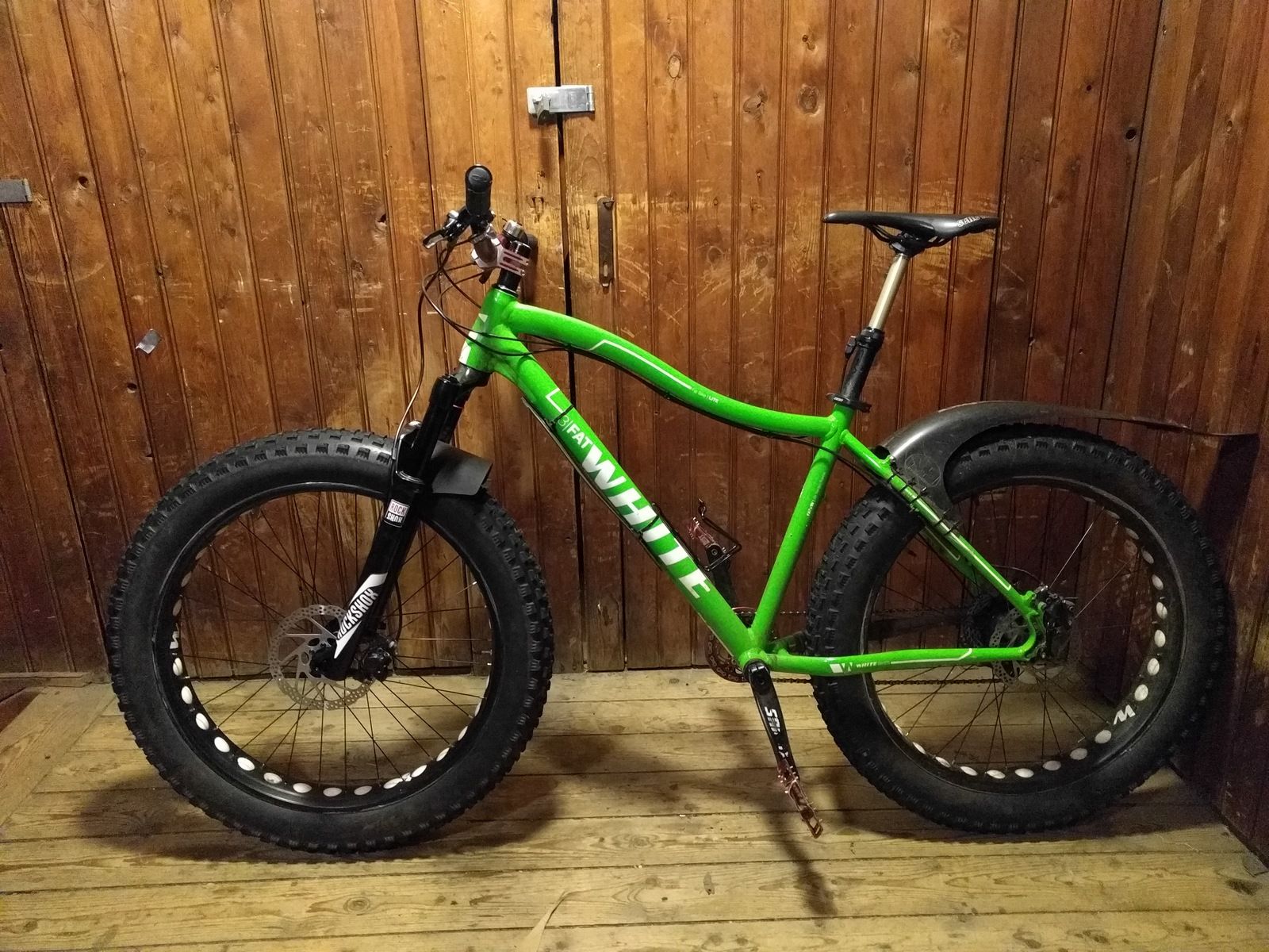

Mudhugger funkar bra. Jag fick bredda min lite mha värmepistol. Sprack inte heller förra vintern.
