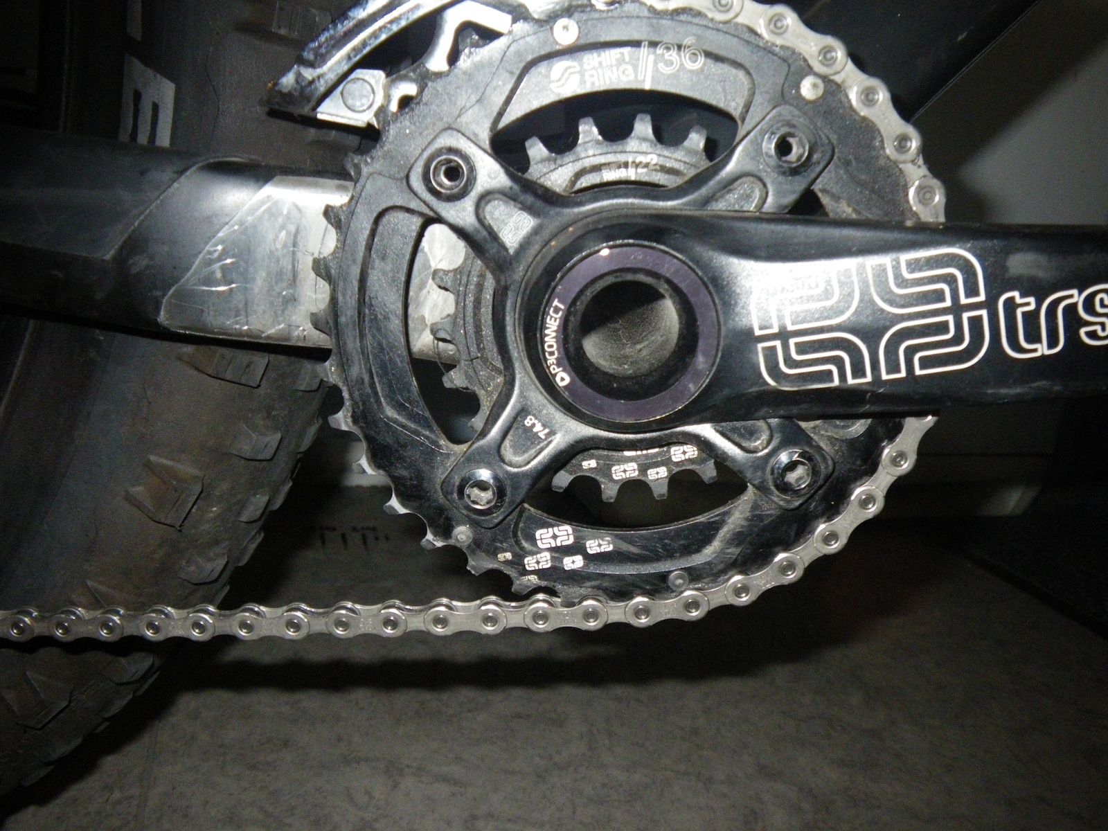

Gjorde mitt 1:a kedjebyte idag på min Dude 9.0 (kör typ 150mil per kedja) å märkte till min förvåning att det inte lirade helt perfekt till min stora framklinga! Har aldrig slitit ner ett framdrev så fort tidigare (brukar hålla typ 4 kedjebyten för mig)
Men min fråga då jag är expert på att beställa fel...vilket 36T klinga ska jag ha? Gärna länk :)
Bifogar bild för säkerhets skull.

Stuvarn sa:
Vet inte vilken klinga du ska ha eller vilken kedja du köpt, men undrar om du har satt kedjan rätt väg?
Fast det är ju möjligt att du slitit klingan. Jag sliter mycket mer drivlina på fatbikes än på vanliga MTBs.

Lars.E sa:
Har Shimano XT kassett och även XT kedja. Har monterat kedjan riktigt med texten på kedjan utåt.
Kör jag på lilla klingan fram funkar det oxå perfekt då jag knappt använder den klingan. Tycker oxå storklingan ser sliten ut!
Använder Park Tool kedjemätare så den gammla kedjan var inte jättesliten.
Men efter en kortare provtur igår så blev det mkt bättre så grejorna kör väl in sig men åker nog på att byta hela drivpkt nästa gång!

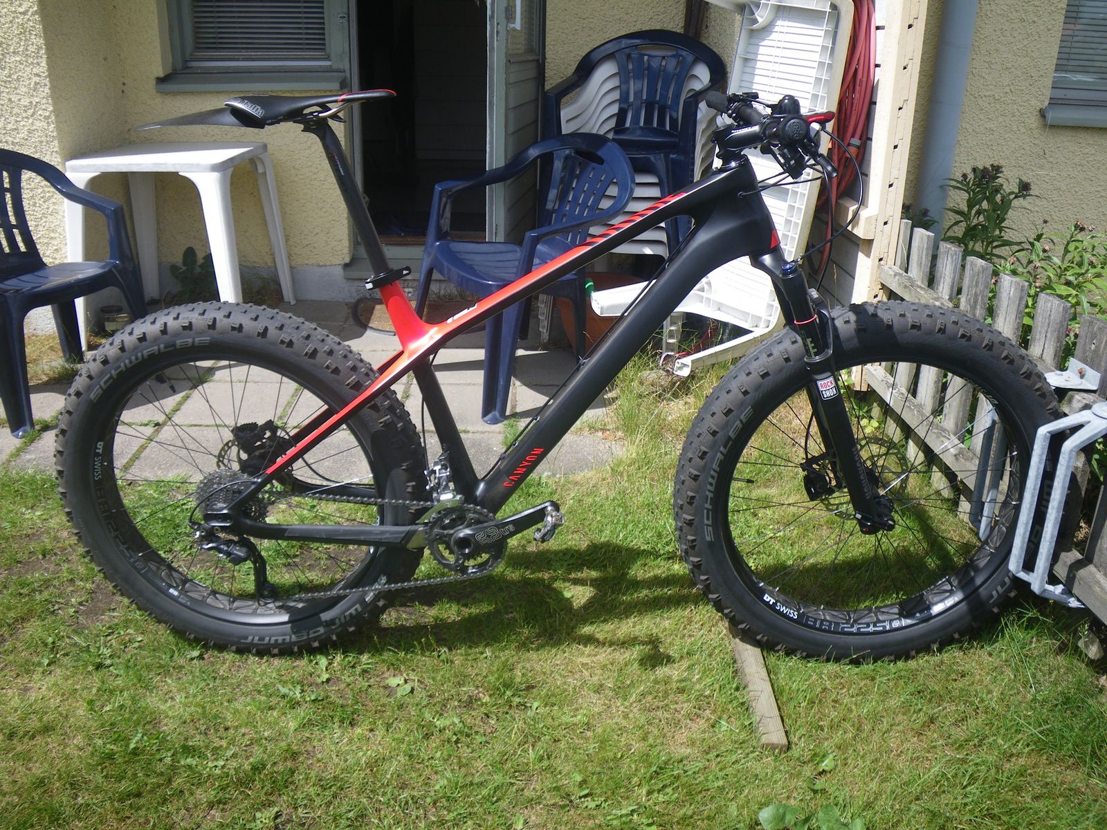

Canyon DUDE Vevlager
Ser att flera av er gjort samma upptäckt som jag gjorde efter att ha kört i ca 1,5 månader. Nämligen att vevlagret är kaputt.
När jag bytte mitt fann jag en del sand/grus i vevlagerhuset på ramen. Fattade först inte hur f-n det kunde vara sand där, men när jag av annan anledning tog bort sadeln upptäckte jag att sadelstolpen har hål rakt igenom och den undre delen av sadelinfästningen är som en tratt som styr ner vatten och annat in i ramen. Har efter denna upptäckt pluggat hålet, så nu kommer vevlagret hålla betydligt mycket längre.
Alla DUDE´s utom toppmodellen har samma sadelstolpe.

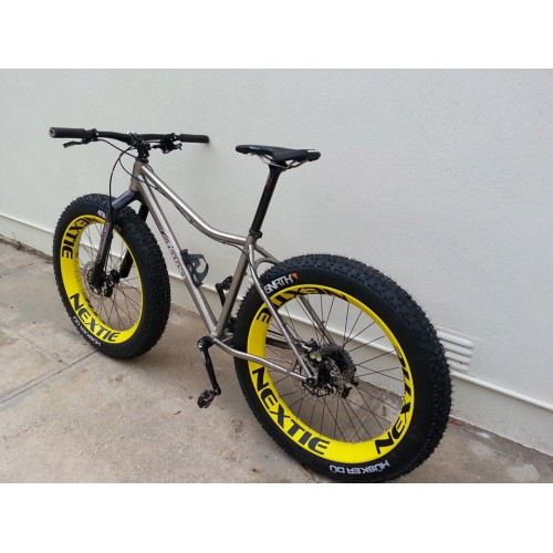

Som synes har jag fått en ursäkt till att köpa nya hjul eller eventuellt endast fälg till Duden.
Tips mottages....
Finns det några vettiga China kolfiberhjul?
Fatbike Q&A.
wenna sa:
Tips mottages....
Nextie erbjuder fälgar i fyra olika bredder. Det finns också stora möjligheter att påverka hur slutresultatet skall se ut, med olika lackfärger och olika färg på dekoren. Går också att beställa utan lack och dekor.
Fälgarnas form gör nog att det inte fastnar så mycket snö, eller annat på dem.
http://www.nextie.net/fatbike

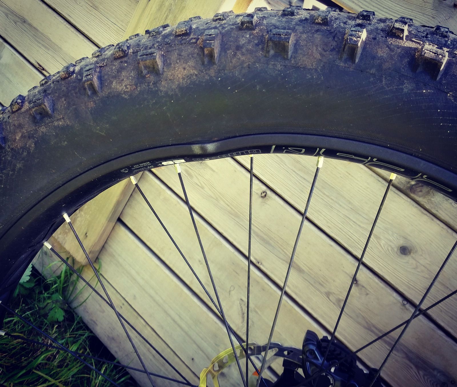

Tråkigt med den knäckta DT-fälgen... Men det är fina fälgar, så köp en lös 710-fälg och fortsätt köra på DT.
Fast det klart... coolfiber är ju coolt :)
