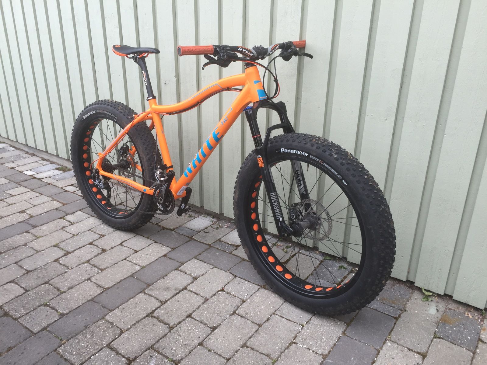

Tänkte handla Bluto till min White 3 Pro.
Borde vara någon som redan har monterat. Behövs det något mer eller är det bara att skruva över allt?
Vad jag har läst mig till ska det bara vara att skruva över.

Jag har haft Bluto på min 3Fat Lite och om jag inte minns helt galet så gick det inte att svänga gaffeln helt runt. Det var inte tillräckligt med plats vid diagonalröret. Förutom det gick det fint. i vintras slog jag till på en Fatty Trail och nu är Bluton gladare :) 3Fat lite är numera vintercykel.

Funkar alldeles utmärkt. Bara att montera.

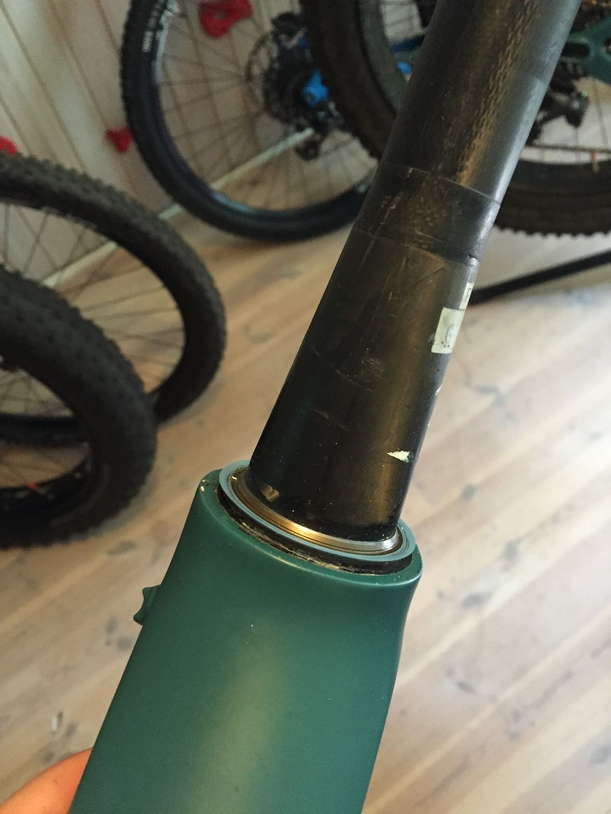

Mekhjälp Dude!
Jag skall byta framgaffel på min dude från orginal dvs den stela. Jag får dock inte bort den nedre lagerbanan. Den som den undre lagret vilar på. Någon som har tips på hur man får loss den?
Jag har bankat med kniv och värmt lagret för att få loss det när det expanderar men det vill sig inte...
Tack på förhand!

Det sitter som berget, i alla fall på Bluton och senare när jag skulle ha loss den från min stela gaffel. känns som den sätter sig hårdare i "kolfibern". Jag knackade på morakniv som jag drev upp ringen med i början, tror jag bytte till en tjockare kniv sen innan jag fick in en brev skruvmejsel. tyvärr blev det en del märken men utan nån form av avdragare var det det bästa jag fick till...
Ok, tack!
Avdragare alltså. Alla dessa jävla verktyg man behöver. Helt galet.
Någon som vet om vilken lagerbana som helst funkar, om det är rätt stigning dvs, eller om det är specifikt för varje enskilt lager?

Låt den sitta kvar. Den nya gaffeln bör ha levererats med en sådan? För det är väl Crown race (vad heter det på svenska?) och inte hela lagret som sitter?
Fatbike Q&A.
Jeppe_E sa:
Nej, tyvärr fick jag inte med någon sådan. Normalt verkar dom följa med lagret och inte med gaffeln eftersom dom är specifika för lagret. Det verkar kunna vara olika stigningar på den delen som möter lagret. Inte heller gick det att köpa separat så det blev nytt nedre lager så slipper jag sitta där med morakniven och hammaren och vara nervös för att allt går åt pipan.
Ja, jag tolkar det som Crown race men vet inte heller vad det heter. Lagerbana kanske?
Ja, det är bara den delen och inte hela lagret som sitter.
Jag tycker det är samma visa nästan varje gång jag byter gaffel.
Tack för alla tips.

Det är ett cane creek 40 styrlager som sitter, du behöver bara köpa Crown Race till den nya gaffeln:
https://www.bike24.de/1.php?content=8;product=116907;menu=1000,4,40
Dock osäker om det är 52/40 eller 52/44 du behöver. Fast är ju bara mäta (står för 52mm nedre lager / 40mm övre lager)

Tack!
Jag är för dålig på att googla helt enkelt.
Precis sån är det.
40 mm om skjutmåttet funkar som det skall.
Grattis LBS som fick sälja ett helt lager i stället men så är jag uppe på cykeln redan i em.

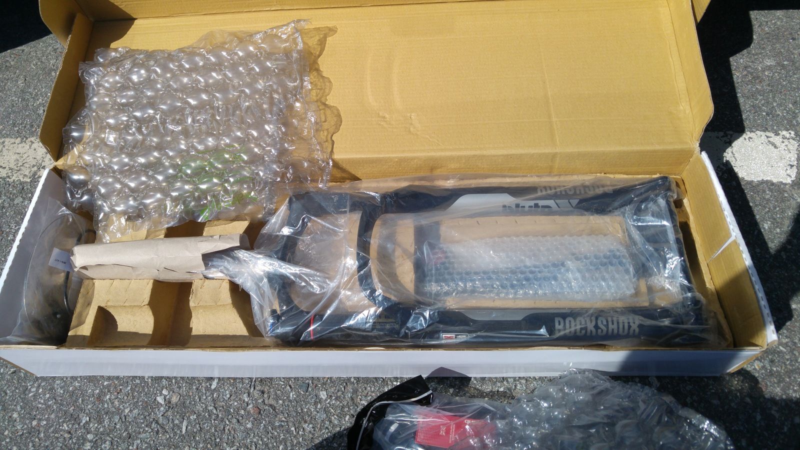

Intressant. Nu vet jag inte om det är en bluto du ska sätta på. Men det ingick ivf när jag köpte min bluto. Där var en hel del saker i en påse faktiskt. Eller så minns jag fel, att jag faktiskt använde den gamla? :)
Fatbike Q&A.
Och där dök den upp. Med remote för styret som det inte stod något om vad jag kunde se vid köpet :)
Får se om jag lyckas montera ihop det här under helgen :)
