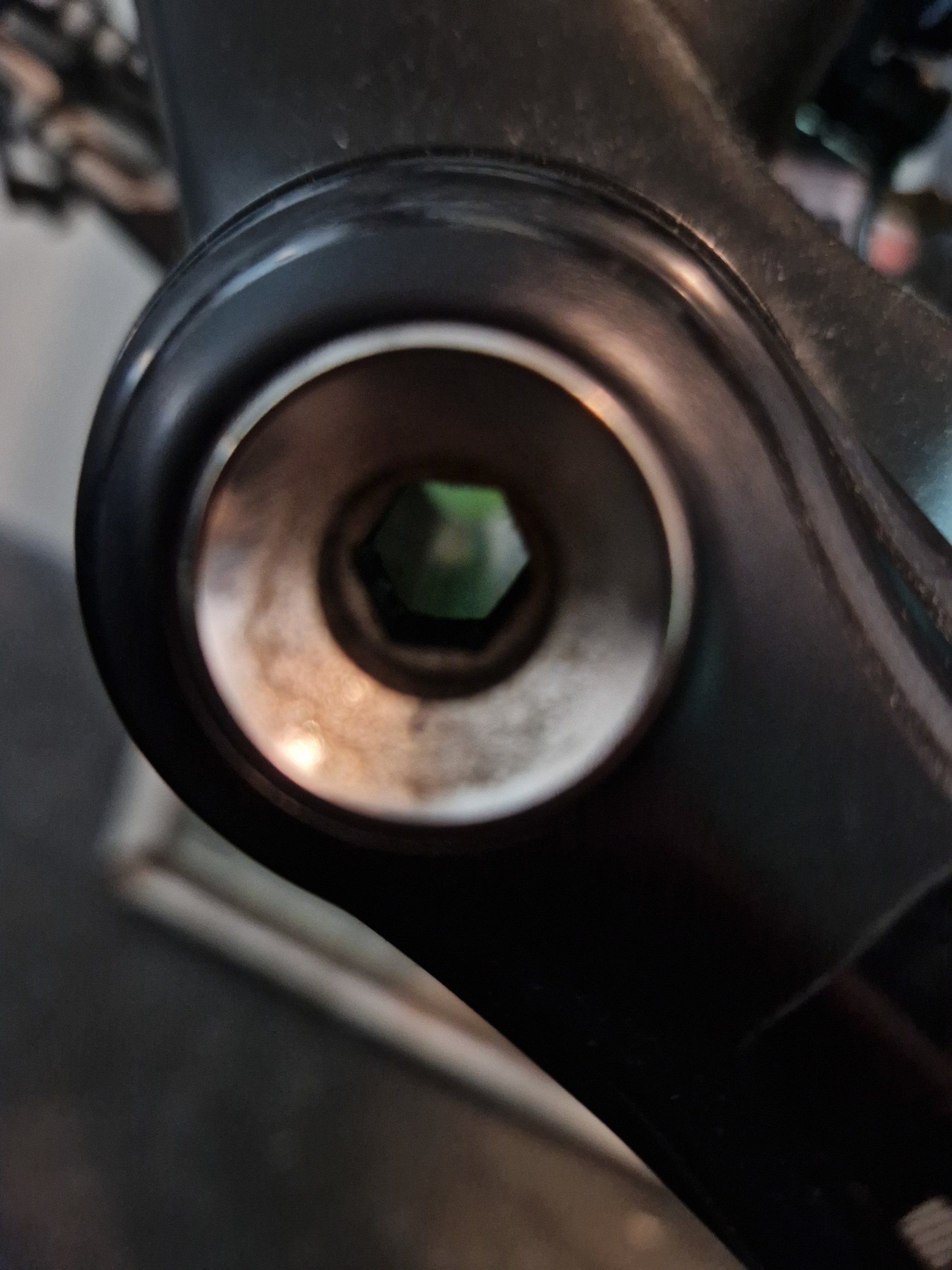

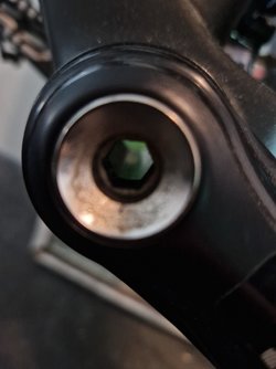

Nån extern avdragare, det har jag inget minne av... Men ta en titt i din vev, om det finns insex i två olika storlekar där inne så är du ju i hamn... Kokvatten å kylspray är för de som inte törs använda kraft och våld! :-)

Jag kan tänka mig att man behöver en sån där mojäng om man har otur, för om jag nu minns rätt så skruvar man ut den inre bulten, som då trycker mot den yttre plattan och trycker loss veven. Har man otur kanske den yttre börjar rotera med, då kanske man behöver hålla emot den med något men inget som hände mig iaf? Kanske lite fett mellan de två minimerar risken?
Jag hittar bara 1st insex här inne, men såg att det fanns guider på dessa e13 2014-2017 årsmodell som kanske även jag begriper mig på.

Jag köpte den där cykeln av Buttus och använde den där avdragaren 2 gånger men tredje gången mosade jag sönder gängorna. Jag tycker konstruktionen är skit och bytte till SRAM NX vev med passande lager och är supernöjd. Enkel installation med vanlig insex.
