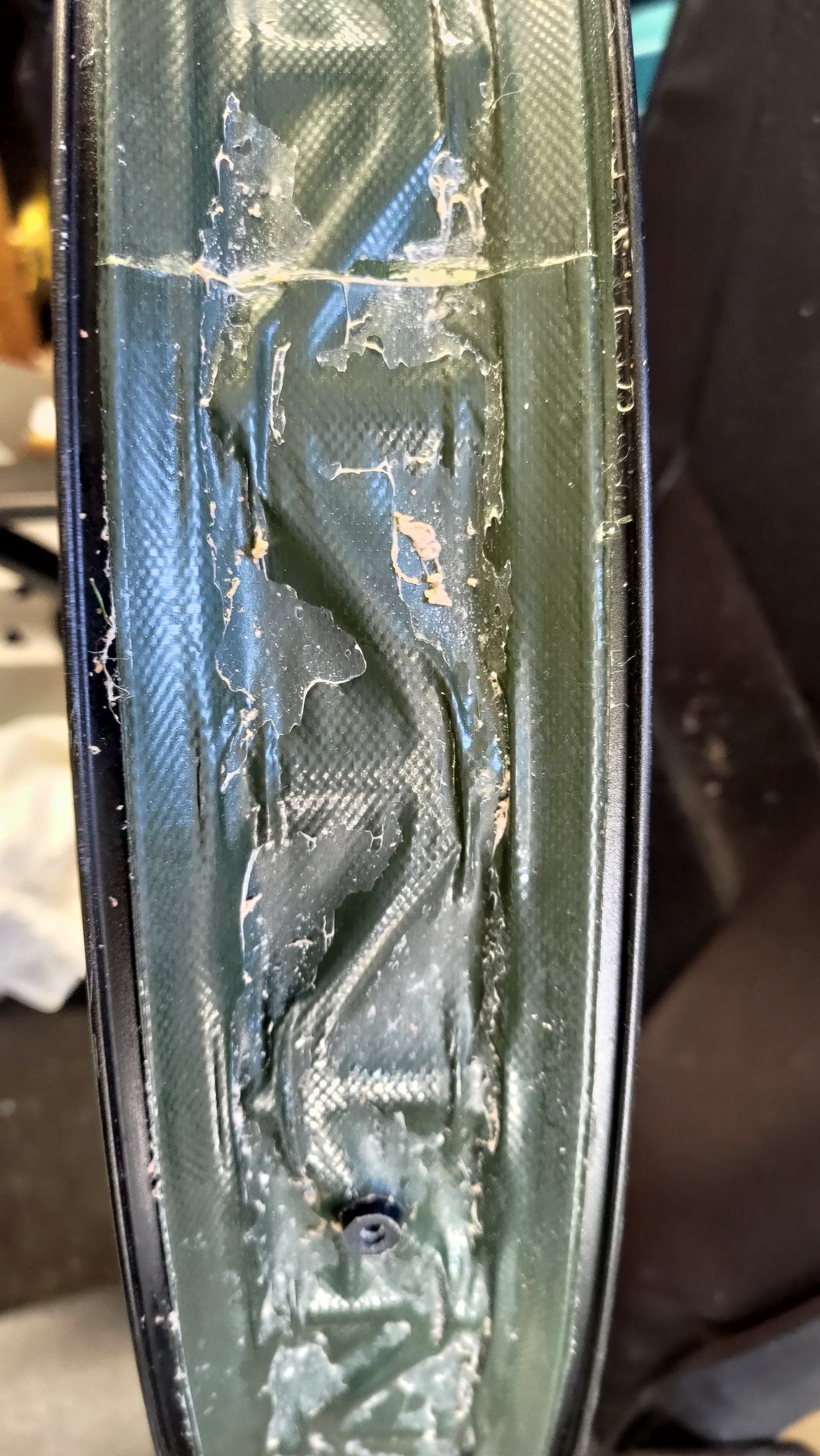

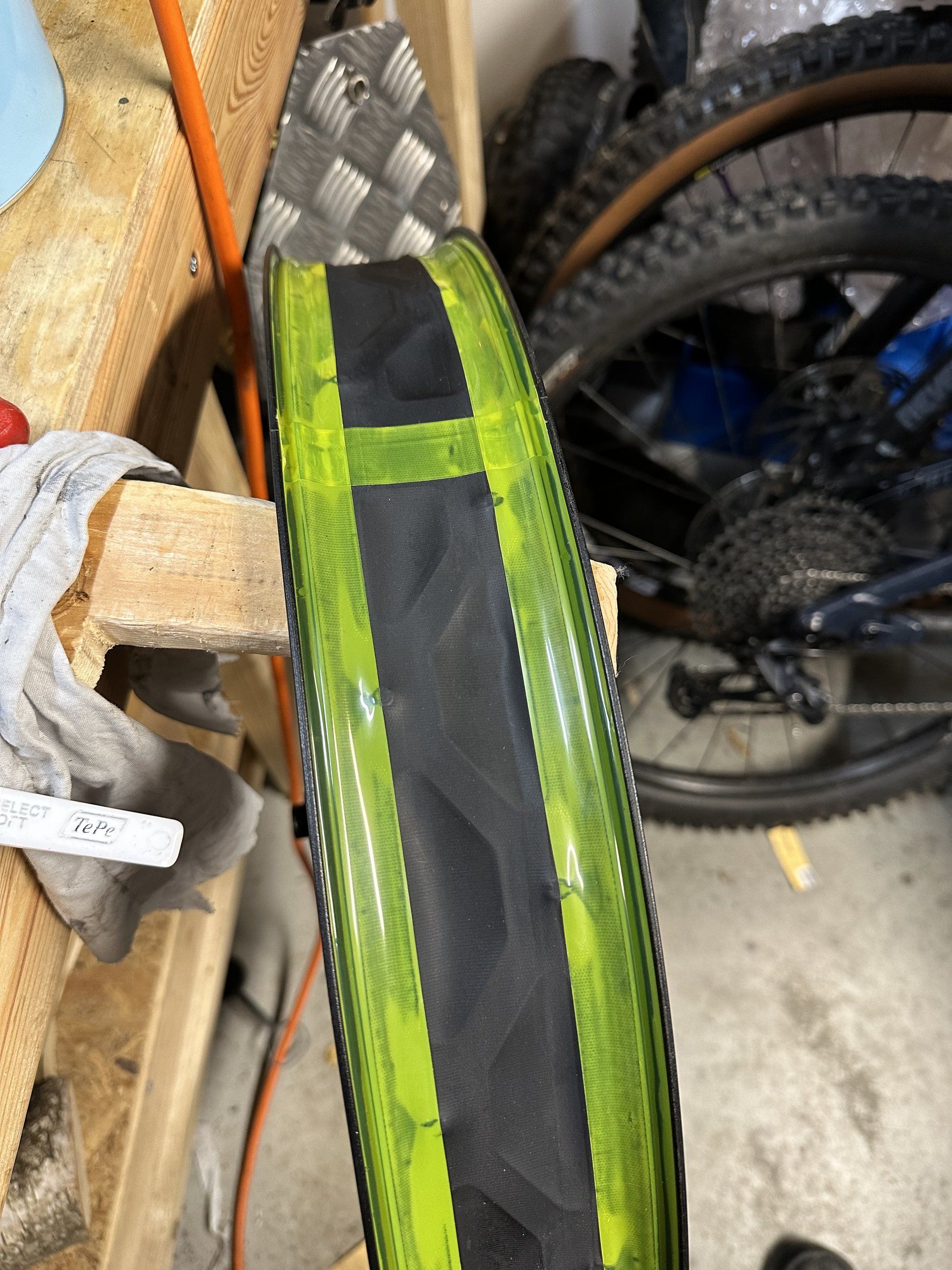

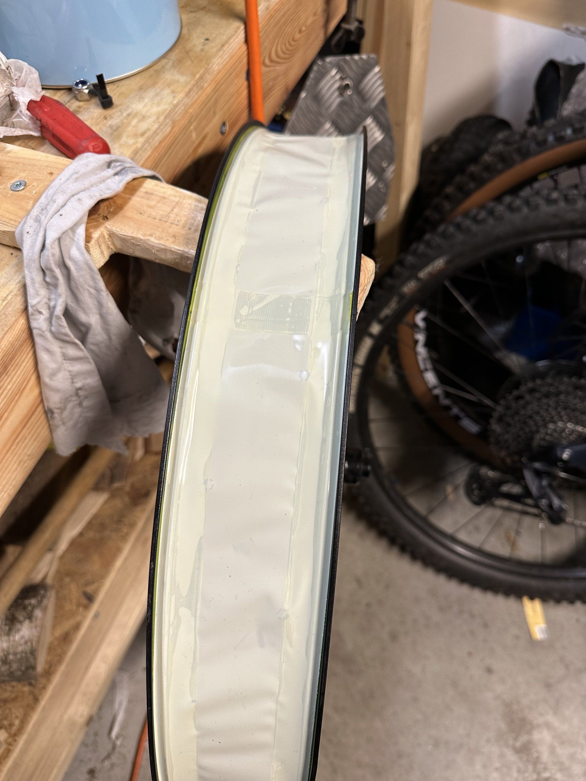

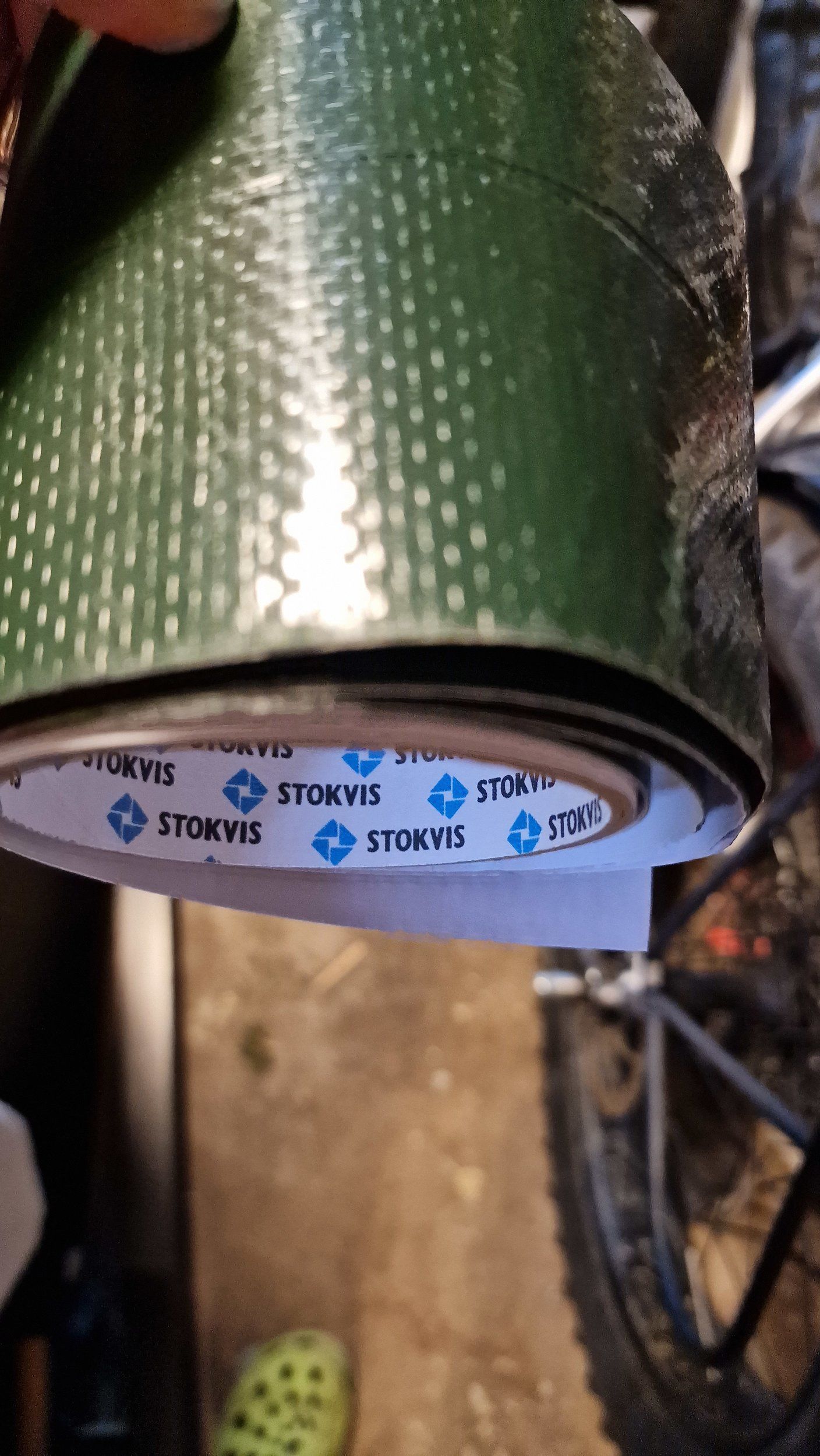

Jag monterade mina mulfötter med Stokvis tejp.
Först fälgband, sen denna överlappande och sen
denna som är 100 mm bred. Skar av resterna efter nån dags cykling så att det hade satt sig. Däcken sitter tajtare och lite svårare att poppa men såpavatten fixar det. Bytt däck några gånger efter det utan problem. Köpte båda på Jula men verkar inte finnas kvar.

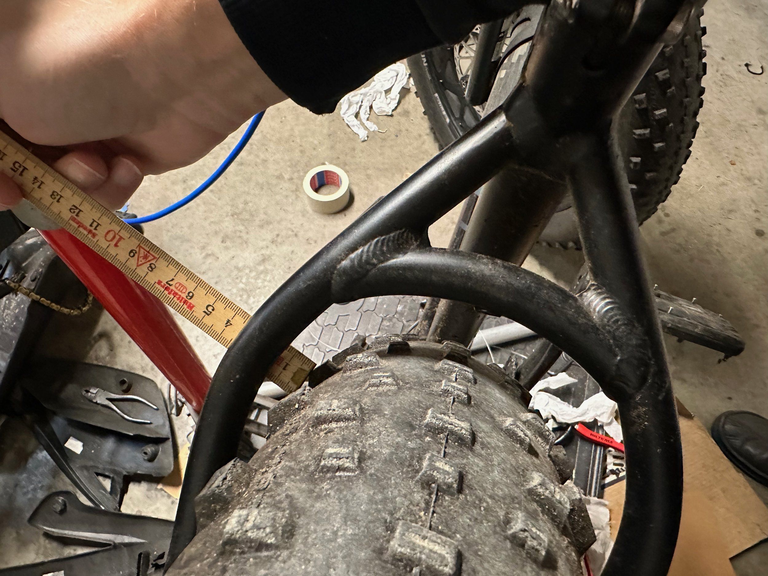

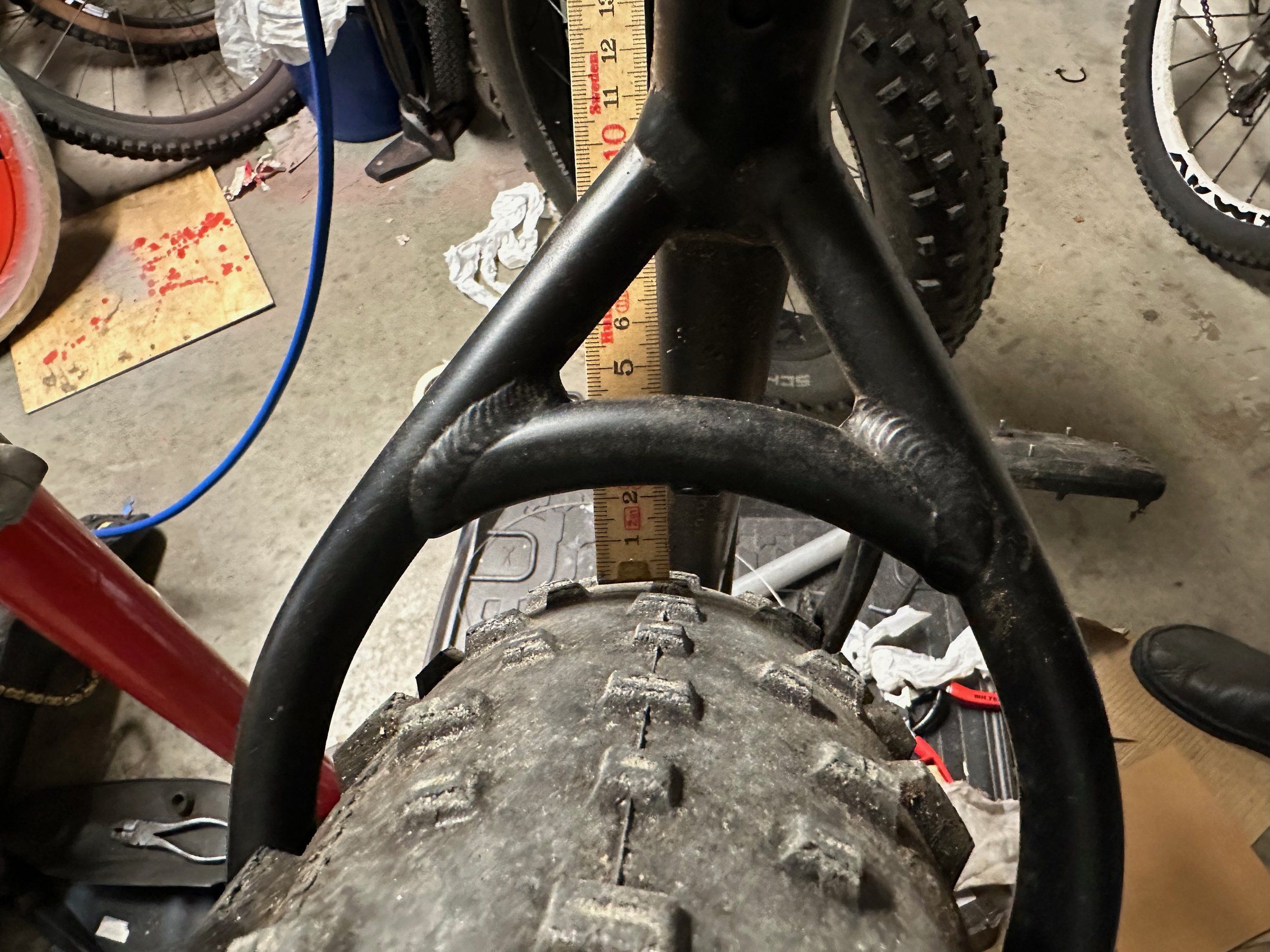

Jag sitter här och leker med tanken att bygga ett par trevliga hjul till fetingen. 80 mm Mulefüt med 26x4.8 Jumbo Jim idag och ser ut att vara ca 15-20 mm marginal till ramen:
Hur tänker ni med 27.5 vs 26? Konstaterar att det inte borde vara några som helst problem att få plats med 27.5x4.5, skulle öka ca 5 mm på höjden och beroende på fälgbredd bli någon mm smalare.
Verkar dock rätt snålt med både fälgar och däck till 27.5 på marknaden?

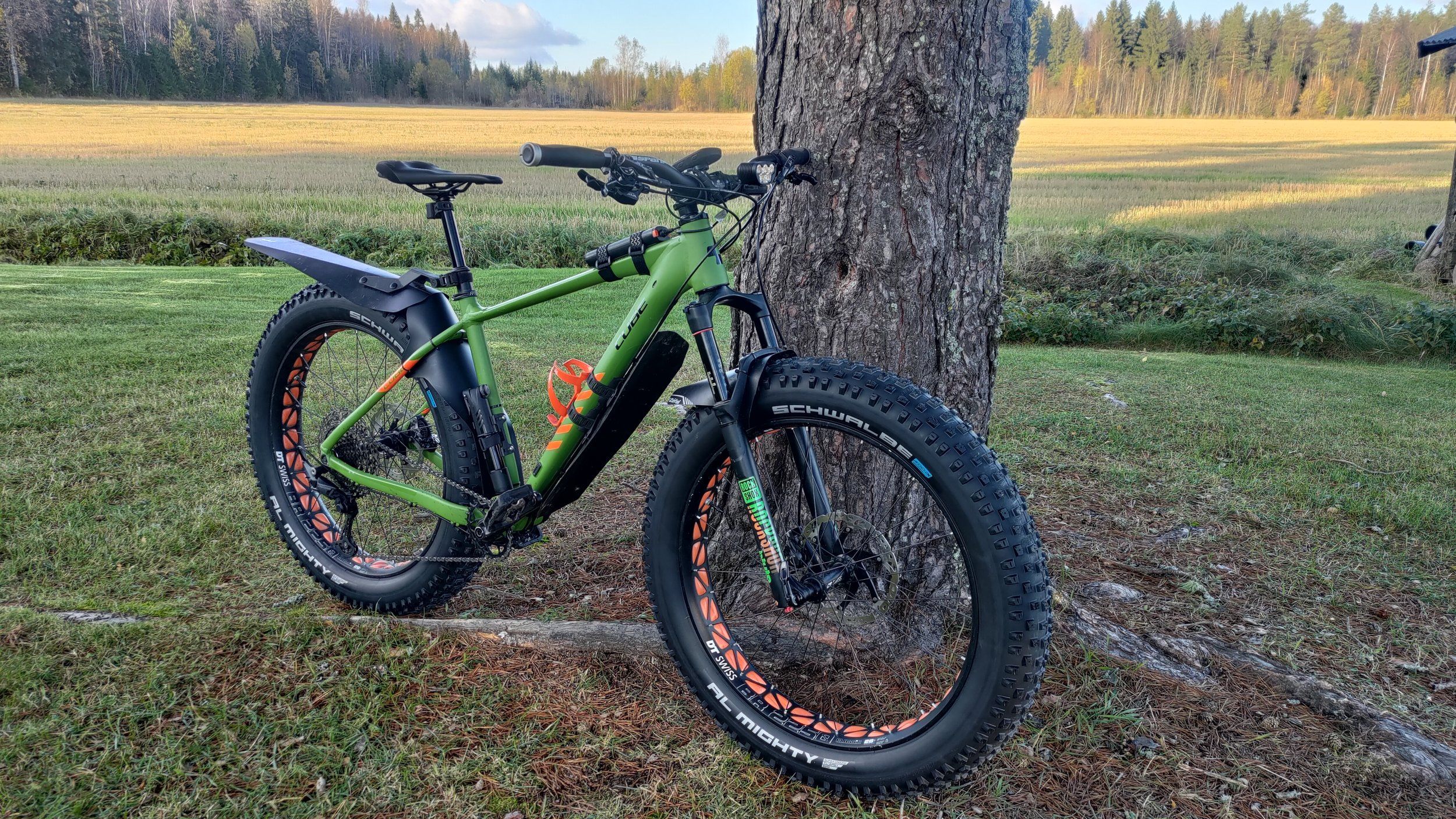

Min Dude kom med 27,5” men dom sålde jag ocyklade pga däcksutbudet och tur var väl det, nu när man är helsåld på Al Mighty som bara finns i 26…
Så bygg ett par 26 100mm å på med Al Mightys så blir iaf jag avundsjuk sen ;-)
Nästan halvkilot tyngre än JJ. Är det så jäkla mycket trevligare? Jag jämför ju mest med mina smalhjulingar, har inga andra referenser, men tycker jag har grepp så det räcker och blir över. Klättrar som en bergsget och flyter fram på snö och lera. Enda gången det inte räckte till var när det var rejält med nysnö, men då pratar vi rent krasst om några enstaka dagar per år här i Göteborg... Och att sladda runt i nysnö är ju kul på sitt sätt.
2x70 g viktstraff på 100 mm jämfört med 90 som ju ändå är ett snäpp upp från mina 80...
