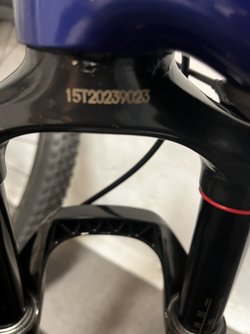

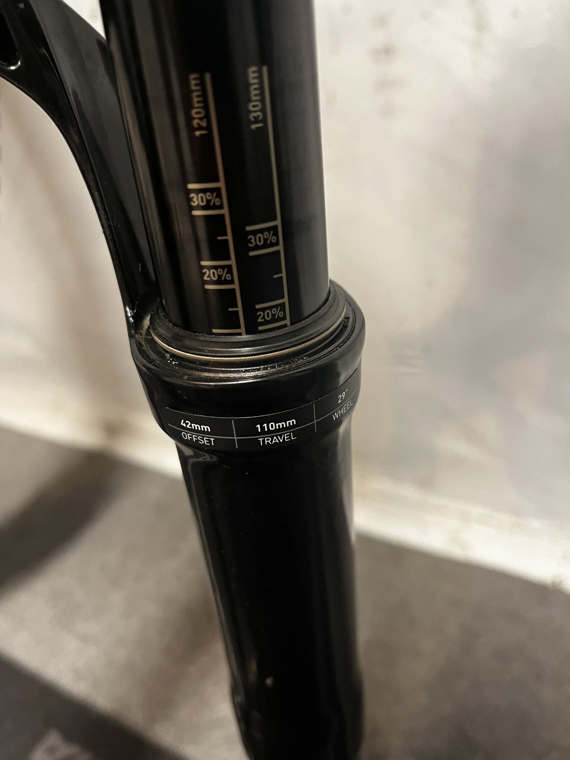

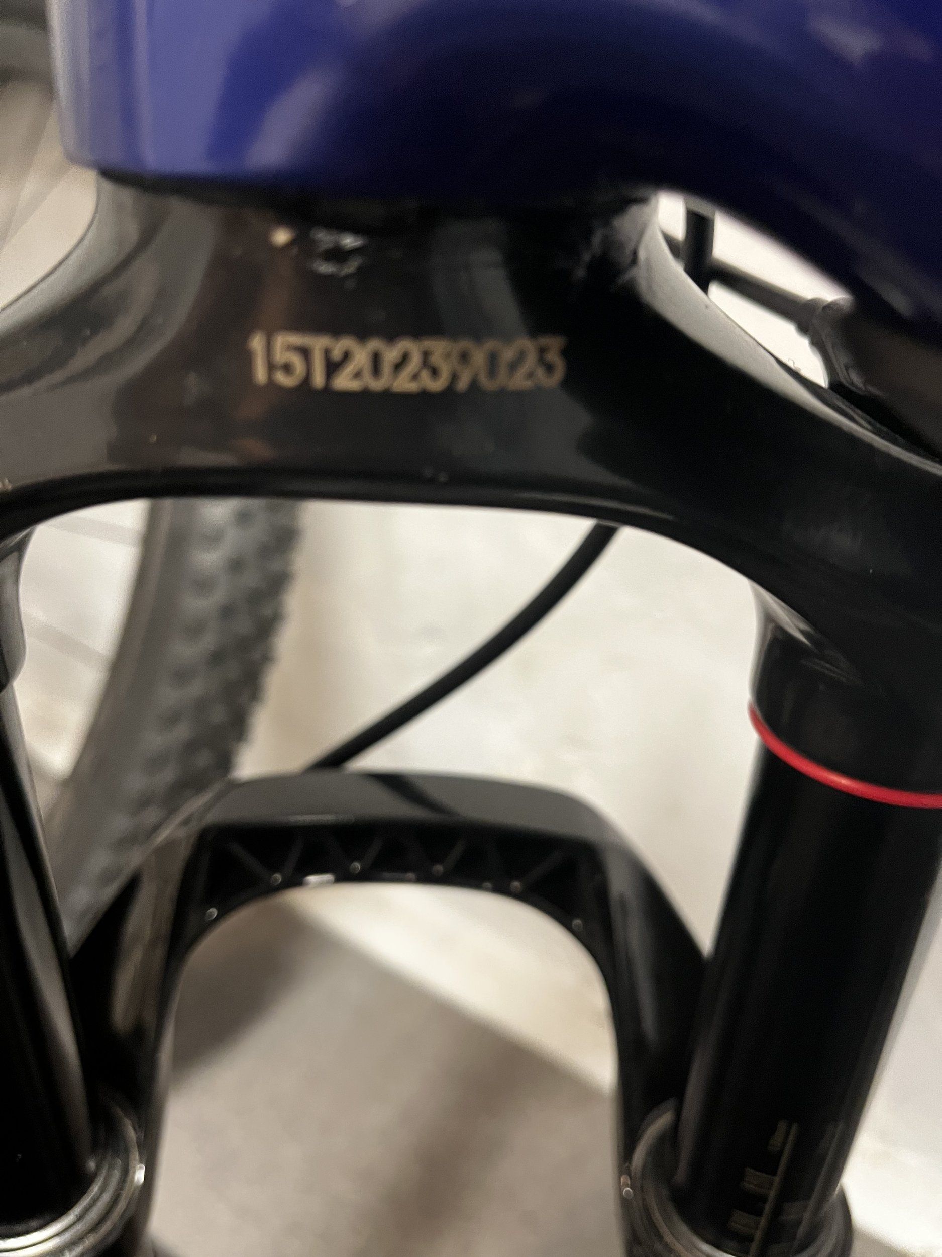

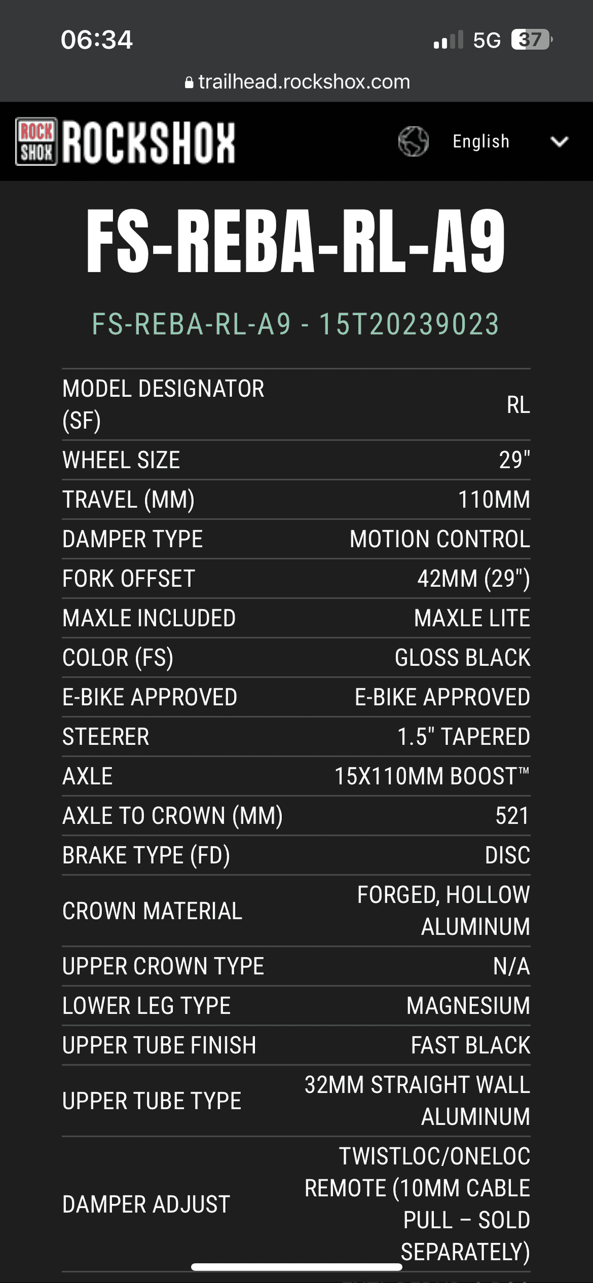

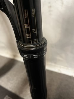

Genom serienummer och tumstock
    460.5 KB · Besök: 188
    483.8 KB · Besök: 196
    107.1 KB · Besök: 185

Har du mätt slaglängden? inte ovanligt att dom siffrorna inte stämmer, verkar som att många tillverkare byggt om gafflar med annan airshaft under pandemins komponentbrist.
Fel slaglängd på gaffel från fabrik
Ja möjligt att de beror på komponentbrist. Kontaktat LBS en så får se vad de svarar.
Ja provat att tömma luft också

Enligt Trek har de blivit fel gaffel plockad i fabrik. Monterat på annan gaffel nu så denna blir över
