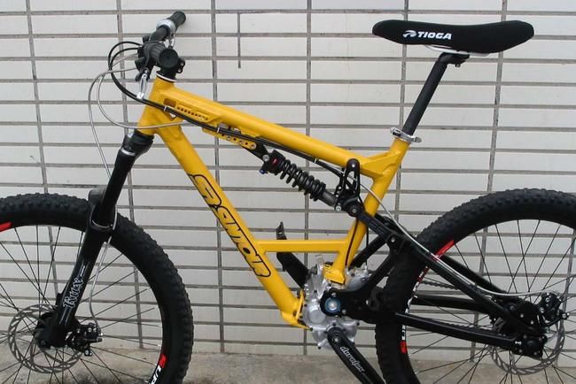

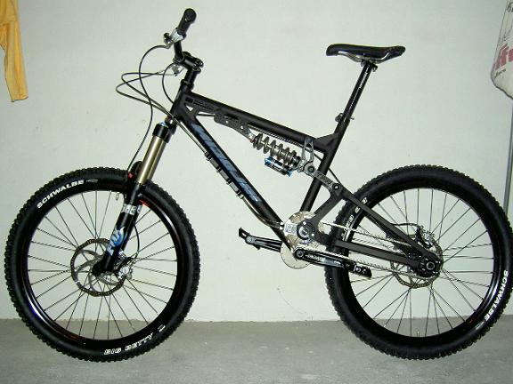

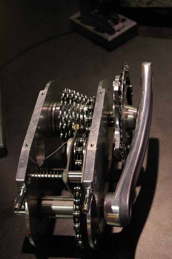

Växlarna verkar komma från Suntour, vet inte om det är inbyggd kassett som i Honda (se längre ner) eller om det är växellåda som Rohloff.
Fördelar mot tidigare bör vara:
lättare vikt (kolfiber/armid istället för aluminium/magnesium-titan(dyrt tillval))
Triggers istället för Rohloff twisters. (Jag föredrar det iallafall)
83mm vevlager istället för 100mm, ger läger Q-faktor och bra mycket lättare att hitta vevlager, jag vet endast två olika modeller med 100mm som går att få tag på.
Mindre spridning på växlar, jag har iallfall inte nytta av Rohloffs ~520%, 44-11 till 22-32 eller liknade, nu blir det ~286% 42-11 till 32-24. Passar bra nerför, förhoppningsvis så går det att speca om så man får lättare växlar rent generellt om man skall ha det till icke liftassisterad åkning.
Förhoppningsvis går det att byta vevar fritt, förrut var man tvingad till Truvativ Firex på Nicolai Nucleon TFR, Truvativ Holzfeller på Nicolai Nucleon TST
En växelvajer istället för två.
Priset lär sjunka då det tydligen kan producera vevpartierna med automatiseringsteknik från bilindustrin. Nicolai verkar sälja till andra producenter också.
Färre växlar: 9 istället för 14. Jag tror att man egentligen inte behöver så mycket växlar för stigskörning, för XC finns det en poäng i att ha täta steg då man vill hålla en optimal kadens på grusvägar men när man kör på stigar brukar terrängen variera en hel del mer och då är optimal kadens rätt svårt att hålla.
Färre skruvar?
Smalare låda ger ett snyggare
Tydligen skall det gå att växla under belastning nu också, Rohloff så går det sådär har jag förstått.
Nackdelar:
Kolfiber/armid bör väl hålla sämre än aluminium, G-Boxx lådan fungerar som en slags bash...

Jag håller inte med om alla fördelar gentemot Rohloffen som du skriver dock. Mindre spann ÄR sämre och färre växlar ÄR sämre eftersom det innebör större hopp mellan växlarna. Det behöver dock inte innebära några stora nackdelar, svårt att veta utan att testa. Mindre hopp mellan växlarna är alltid bra, större än jag har med en 11-34-krans vill jag inte ha. 97% effektivitet låter väldigt bra om det är sant.
Jag har alltid gillat gearboxhojar i teorin, men i verkligheten har jag bara provrullat en Rohloff en stund. Det jag märkte mest var att det lät illa på de lägsta 7 och inte var kanon-respons på trampandet på samma växlar. Det var dock just bara provrullning i några minuter så det är svårt att dra några slutsatser av det.

Går det att ta ut 3600€ för en sån där låda är det kanske dax att göra en kopia. Coolt är det men knappast "rymdteknologi". Det är klart att de måste ta pengar för R&D iof.
Tror det kan vara svårt att få drevet som sitter på splines på vevaxeln att flytta sig i sidled när man trampar med högt moment.

hoppas det är någon annan lösning än den man ser i "prototypen", för där är det just kedja+drev
och det kräver fortfarande en rejält specialanpassad ram

Prototypen är för Honda, jag kanske var lite oklar med det i mitt första inlägg. Och ja, det kräver specialanpassad ram, inget snack om det. Men det ger bra argument att köpa ny hoj "Men älskling, jag behöver faktiskt en ny 50000kr ram, jag slipper bakväxel då och du vet hur många dyra XTR bakväxlar jag har pajjat...)

Den understa bilden är väl av PeteSpeed?
Finns det några bilder eller rykten om vad som döljer sig i g-boxx2? Måste väl vara mer än bara en kassett om man kan få sådant växel-spann? eller?
På tal om Niccolai, om man inte blir sugen på en av deras cyklar efter att ha sett denna, då vet inte jag vad som behövs... http://www.nicolai.net/download-area/video/Nicolai_VCD2.mpg (högerklicka, spara som.. ca 22MB)

SR SUNTOUR presents first gear box "V-BOXX V-15" | 06 march 2006
The next generation of shifting
This bike has already been presented at the 05 Eurobike show but not to public. Since we finished our rideable and testable production gear box "V16" there's no reason anymore to hide our latest project. Yes we did develop a whole new gear box system and yes, it is definitely rideable!
Watch out for our V-16 gear box evolution, very soon to come.
Technical details
number of gears: 9 speed
G-CON international gear box mounting standard: YES
future features: 16 gears, magnesium cast housing,
weight (N/A) (...not far away from XT group)

Suntour ramen är en Nicolai Nucleon TFR, läs bl.a. på länken mellan dämpare och baksving. Fler ändringar jämfört med original är att kedjan och bromsen har bytt sida "igen", vilket känns rätt vettigt då man hade en småtung speciallösning för bromsen på vänstersidan förrut. Staget mellan sadelrör och diagonalrör är ny också, troligtvis så lär det försvinna till produktionsvarianterna.
Originalet:
[FET NYHET!]Vanliga växlar gå och dö! G-BOXX 2 är här!
Suntour-ramen är tillverkad av Nicolai, men det är inte en Nicolai-ram.
Låter kanske lite konstigt, men Nicolai och Suntour har de senaste åren haft någon form av utvecklingskooperation, där de utvecklat en växellåda som Suntour ta i produktion. Ramen är enbart byggd som en tjänst åt Suntour och har inget att göra med Nicolais ordinarie sortiment.
/Anders
